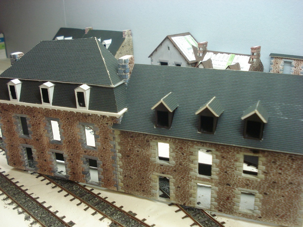

Messagepar La Mouette » 25 05 2013 à 11:58
Bon, avec l'achèvement des travaux sur la jetée et la plage (enfin provisoirement tout du moins), il fallait enchaîner sur quelque chose d'autre !
2 chantiers bien lourds se disputaient mes faveurs et finalement, face aux enduits que je ferai un peu plus tard, c'est la poursuite des toitures qui l'a emporté.
J'ai traité 2 numéros (les 12 et 13, 5 lucarnes au total) jeudi et hier soir j'ai préparé le patron du numéro 14 (3 lucarnes).
Rappel de la méthode :
Je prends les côtes de la pente du toit et je les reporte dans ma CAO.
De cette esquisse je sors une pièce de 1.5mm d'épaisseur, réplique de la toiture à appliquer. Je lui rajoute les chanfreins qui vont bien.
Puis je décalque les contours supérieurs de la pièce et je prends leur symétrie par rapport à un axe vertical, ce qui me donne le contour à imprimer et à coller au dos de la plaque A&P.
Les chanfreins sont créés au acto, les découpes faites avec aussi.
Ya de l'ajustage !! :C1 :C3
Mais ça se fait. :boss:

Messagepar La Mouette » 26 05 2013 à 19:38
Les 14, 15 et 16 avec leurs toitures quasiment terminées :
il reste à mettre en couleur le tout, ajouter les faitières sur les lucarnes et sur le numéro 14 + divers jointoiement zinc et ciment. ;)

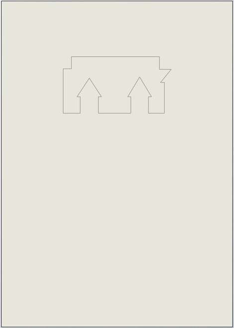

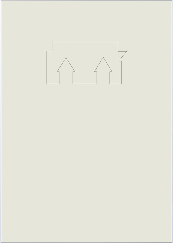

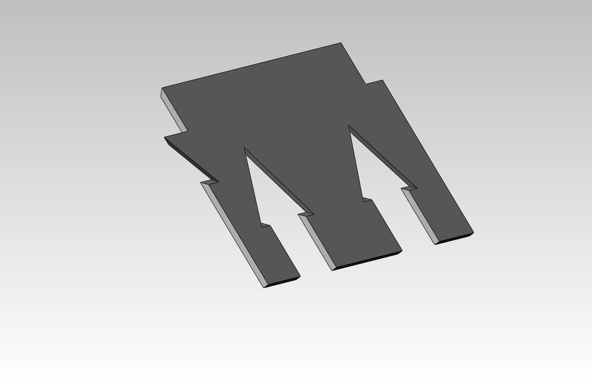

Re: Les toitures de Binic !!
Messagepar La Mouette » 27 05 2013 à 17:20
Exemple sur le Numéro 10 :
La pièce, obtenue par extrusion d'une esquisse obtenue par mesures directement sur le plan du toit, à laquelle sont rajoutées toutes les coupes d'onglets (celles qui ajoutent et celles qui enlèvent de la matière par rapport à l'extrusion de départ) :
Et le patron obtenu, qui vient se coller au dos de la plaque A&P :
