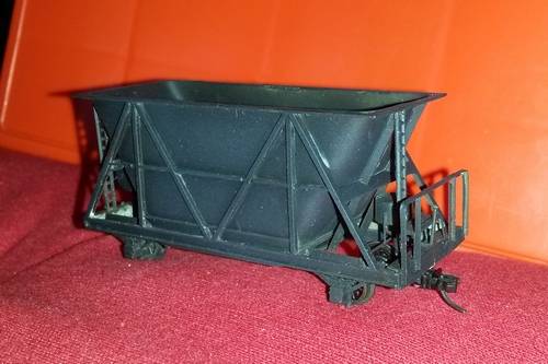

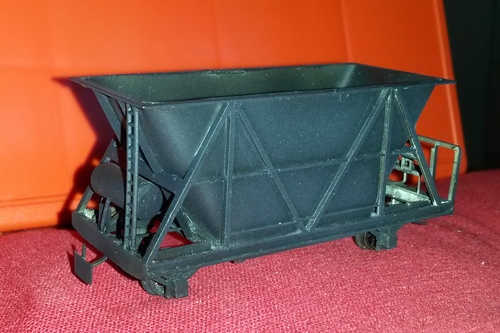

Voila ce qu'il manquait au réseau sglm: les trémies richard!
J'en ai fait 6, de quoi constituer une rame qui passe partout sur le réseau...

Messagepar Storm » 02 07 2014 à 19:37
Sympa #B6 Tu peux en dire plus sur la fabrication? Tu es parti d'une base HO Electrotren (maintenant Jouef) ?

Messagepar Gm738 » 02 07 2014 à 20:29
Non rien d'origine jouef/electrotren c'est tout fait en profilé laiton et carte plastique, sauf les échelles trouvé chez micro modeles, les essieux parkside, et je vais mettre les attelages micro trains.

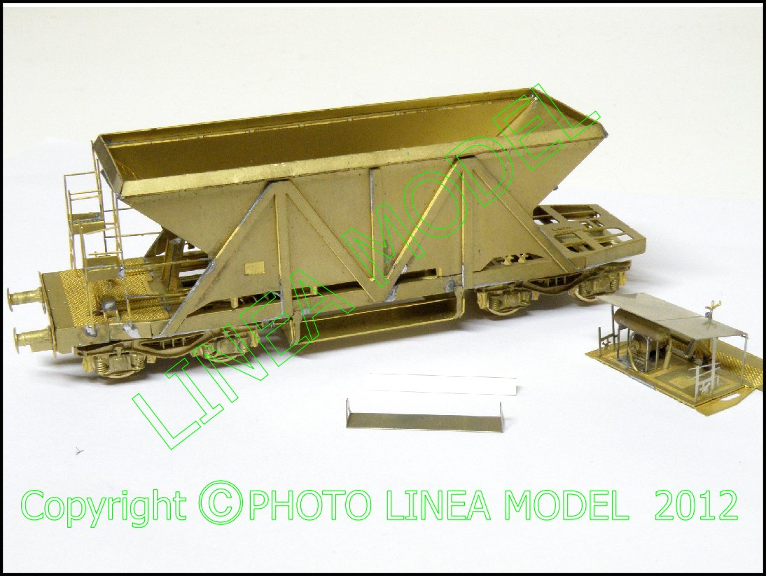

Messagepar wens » 02 07 2014 à 20:38
Sympa le travail #B6
Justement que l'on parle de ce genre de matos , j'ai ceci en projet , mon soucis est qu'il faut que je me trouve des bogies , peu être des achats de wagon TT

Messagepar Gm738 » 03 07 2014 à 09:42
Salut,
j'ai fais les plans moi meme, en prenant les cotes directement sur le wagon réel! Je vous raconte pas le nombre de relevés et de photos que j'ai pu faire :(

Messagepar Gm738 » 08 07 2014 à 19:56
Hier soir j'ai essayé les trémies sur le réseau sglm. J'ai des soucis de roulement et de déraillement surtout du à la légèreté des wagons, je vais donc les lester. J'ai aussi des problèmes avec les essieux qui ne sont pas au bon écartement, et puis la voie n'est pas vraiment bien posée..
Les attelages microtrains récupéré sur les wagons saroulmapoul.be sont quand à eux parfait, je n'ai eu aucun soucis de ce coté la! E2
