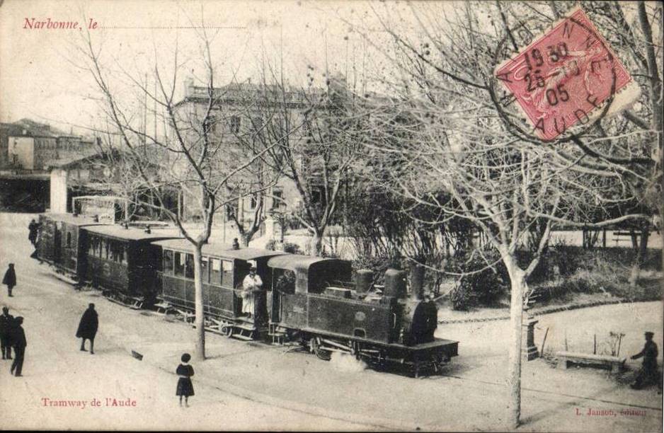

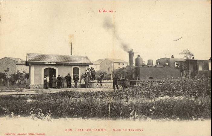

Bravo Scalpa pour cette première réalisation.
Les dispositions du dôme et de la sablière contrarient cependant l'aspect d'une véritable Corpet-Louvet, comme on peut le constater sur ces cartes postales anciennes représentant des locomotives des Tramways de l'Aude.
Peut-être qu'un jour, un concepteur en 3D fera une superstructure conforme adaptable à ce châssis Tillig...
