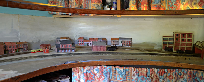

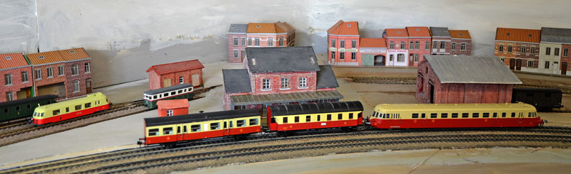

Bon, mon réseau a légèrement avancé et j'ai renoncé au bouclage de la voie métrique à droite (quoi que...).
Comme je suis actuellement exilé dans le fond de la Creuse (je ne me lasse pas de cette contrepèterie C7 ) où il pleut comme vache qui pisse, et qu'il fait trop froid pour travailler à mon réseau US et creusois, je travaille sur des bâtiments destinés à ce réseau rueillois.

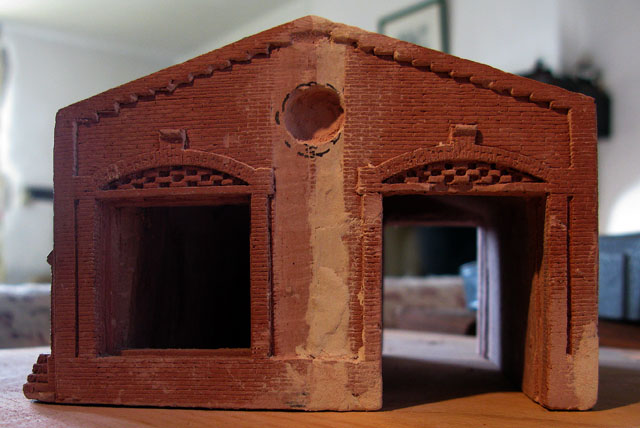

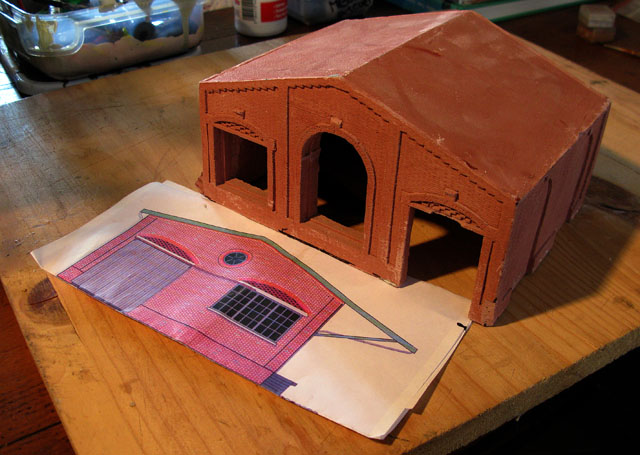

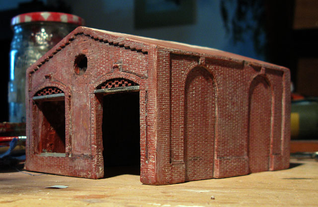

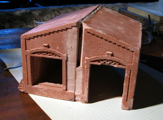

Je traîne depuis longtemps une halle Nord Gazel, qui commençait à ressembler à une épave. Trop profonde pour ma petite gare sévèrement compressée, elle paraissait vouée à la poubelle.
C'est alors que Canard vint avec sa série d'articles sur les halles Nord dans Ferrovissime, qui me fit découvrir la halle type 3, moins profonde. Une recherche dans les spéciaux "Le Train" sur le Nord me confirma de plus qu'il existait de telles halles avec les mêmes moulures ouvragées que ma type 2 Gazel (celle du dessin de Canard était plus sobre).
Prêt pour le charcutage!
Aïe aïe aïe. J'aurais mieux fait de la refaire intégralement en "clap" (dessin ordinateur imprimé et découpé!)
Le tronçonnage du plâtre est une opération salissante et agressive pour les yeux! D9
En plus, il y avait au milieu du pignon des contreforts en relief à supprimer. Après un essai malencontreux pour les séparer et les récupérer, j'ai gratté ce qui restait. Le plâtre, c'est fragile, mais ça se gratte bien.
Après ça, gros rebouchage à l'enduit et perçage de l’œil-de-bœuf.
Peinture de l'ensemble à l'acrylique, avec un voile de gouache gris clair essuyé ensuite pour les joints.
Bien sûr, il n'y a pas de relief de briques où j'ai passé mon enduit, mais j'ai un peu gratté la surface du pignon pour les évoquer, et le pilier central sera caché par une porte coulissante extérieure. Il me faudra aussi fabriquer un entourage circulaire en briques pour l'œil-de-bœuf.
En conclusion, un bricolage que je ne vous recommande pas, sauf si, comme moi, vous ne voulez "pas gâcher".

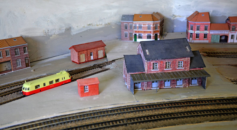

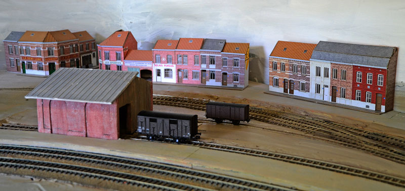

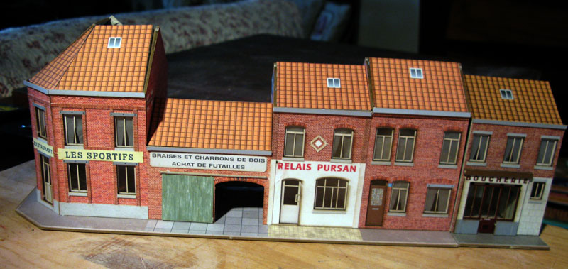

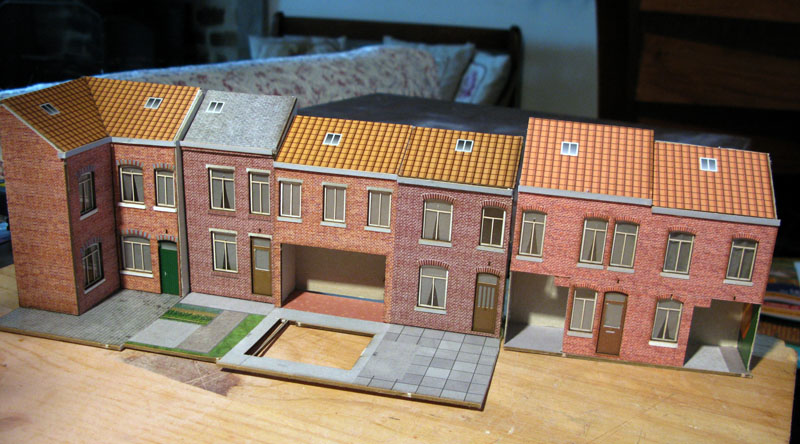

Plus relax, je construis des rangées de maisons "Région et Compagnie" en carton découpé au laser.
Les toitures seront évidemment remplacées par des plaques en relief.
En fait, je ne construis que des demi-maisons et, avec les faces arrières, je construis d'autres demi-maisons, qui seront placées contre mon fond de décor, avec la cour arrière visible, derrière ma gare voie métrique.
Comme j'ai oublié de mesurer la profondeur dont je disposais, je n'ai pas encore placé les baraques dans les cours. De plus, ces baraques ne me satisfont pas, car j'ai constaté que dans les maisons st-quentinoises, il s'agissait souvent de véritables extensions en briques reliées à la maison, et où se trouve en général la cuisine. Je vais donc construire quelques extensions de ce type, soit avec des restes, soit à partir de scans d'éléments de façades.

Messagepar Tyrphon » 01 01 2013 à 18:44
Le modèle était en ruines, plein de gnons, invendable. Je ne retrouve même plus les huisseries. Alors, j'ai tenté d'en faire quelque chose.
Son côté un peu cradingue et déglingué me plait assez. Il s'accordera bien avec le vieux BV Bruno Moret, un peu déglingué aussi.
A côté de ça, les maisons en carton sont un peu trop "clean".

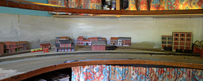

Messagepar Tyrphon » 17 06 2013 à 10:32

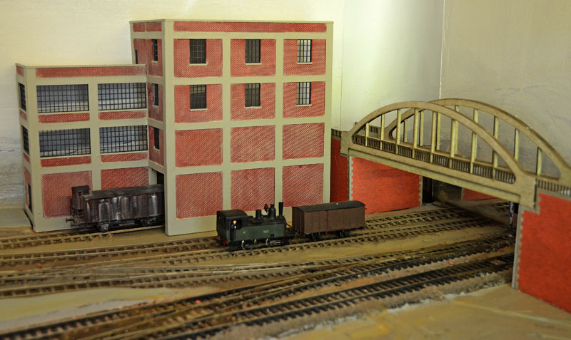

Ayant plein de choses en chantier, j'ai décisé de réserver chaque semaine à une activité différente. Cette semaine, c'était réseau HO-HOm.
J'ai construit une usine avec une partie d'un kit Cornerstone, surélevé et modelé le sol autour des voies avec des plaques d'isolation recouvertes de carton mince et avec de la pâte à modeler et peint l'ensemble à la bombe et au pinceau.
Les bâtiments ont à peu près trouvé leur place définitive. Tout est assez sommaire et inachevé, mais l'ensemble est devenu plus propre, en attendant la prochaine séance.
