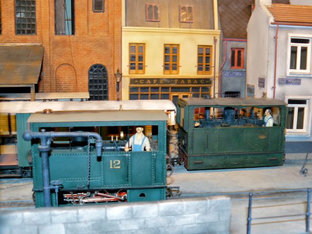

LE MATERIEL DU TRAMWAY DE MEAUNE.

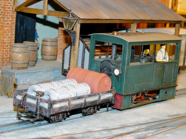

Les locomotives :
La "12".
Croisement des 2 locomotives-tramways du réseau.

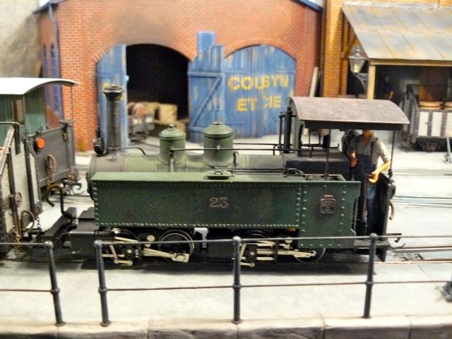

Et puis une machine que j'aime bien, la Mallet de Christopher.
Toutes ces locomotives ont beaucoup de charme et de présence. Pourtant, elles sont construites avec des matériaux simples, comme de la carte plastique, dont Christopher Payne est un grand consommateur.
L'autre détail important en exposition, c'est un fonctionnement sans faille. Les locos vont et viennent, à un rythme réaliste, pas de TGV!... Et pourtant, il s'agit toujours de chassis du commerce, au prix très abordable, mais sélectionnés pour leur bonne mécanique. Par exemple, la Mallet utilise 2 chassis de 020T Mehanotechnika. Le premier est démotorisé et c'est le second qui est moteur.

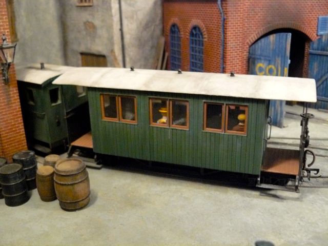

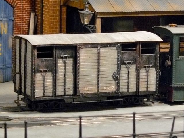

Voitures et wagons :
Sur Saint-Pierre et la rue Perrin, on retrouve l'inévitable trilogie plat, tombereau, couvert.
L'interprétation est toujours intéressante à observer pour le modéliste, comme ces 2 petits couverts qui semblent sortir du catalogue Decauville.
Mais mon favori, peut-être parce que j'ai monté le modèle en Oe de train d'Antan, reste ce couvert Pershing.
Enfin, il y a une petite rame voyageur, composé d'un fourgon et d'une voiture.
That's all, folks !...

Messagepar Christopher Payne » 16 03 2012 à 22:15
Encore des belles photographies - merci Yves. Et si tu me permets un autre petit détail: la chaudière de la Mallet est celui d'un Jouef 140c.

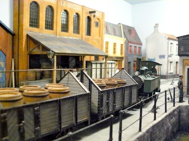

Comme pour tous mes réseaux la séquence d'exploitation a été écrit avant que je commence la construction.
C'est pour deux raisons.
(I) Pour être certain que l'exploitation fonctionnent bien et d'être intéressant.
(II) Pour déterminer la quantité de matériel roulant, combien de locomotives, etc sera nécessaire.
La question des wagons de marchandises chargées et déchargées est une question très importante, surtout en termes de la présentation dramatique.
<<St Pierre>> a ces types de trafic de marchandises.
[1] Brasserie - les tonneaux complets ressemblent ceux qui sont vides.
[2] Du charbon - ces wagons ouverts sont remplis dans une coulisse et vidé dans l'autre.
[3] Du bois - ces sont chargé dans une coulisse et déchargé dans l'autre.
(Quand je parle de deux coulisses, c'est parce que l'avant et l'arrière de servir les deux lignes différentes.)
[4] De la circulation dans les wagons couverts ne peut pas être vu.
[5] Tous l'autres restaient fixés dans des wagons découverts.
<<Portpyn>> et <<Sutton Wharf>> ont les wagons basculants qui sont chargés dans la coulisse et déchargés dans des bateaux sur les lieux.
<<Brink Valley Tramway>>
a les wagons minérales qui sont remplis dans une coulisse et vidé dans l'autre.
<<Paradise Mining Co>> a wagons de minerai qui sont chargés sur les lieux et déchargés dans la coulisse.
