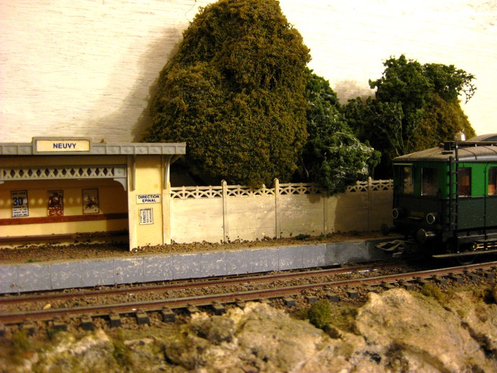

Une fois vos feuilles collées,on vérifie si il n'y pas de manque,si oui, on revaporise de la colle et on renouvelle l'opération.
Ensuite avec un ciseau on élage un peu les parties de fibres qui dépassent,on retaille un peu le feuillage si besoin et on passe à la finition,le passage d'un vernis mat incolore en aérosol toujours qui va fixer les feuilles tout en gardant le couleur dans le temps et par la même occasion le tronc sera également vaporisé de ce vernis!
Distance de projection à 20 cm environ et hop vôtre arbre est terminé! j'éspère avoir été assez clair dans mes explications! :oups2:

Globalement tu as fait le calcul pour savoir a peu près a combien revenait chaque arbre ? C'est vrai qu'il sont assez bluffant niveau colorimétrie du feuillage #B6

Un peu plus de 20 Dollards pour 5 structures, c'est très correct je trouve. Faut ajouter un paquet de "feuilles" de chez Sylvia et pour le "filet", on doit pouvoir s'en tirer avec de la laine de fer :maitre: Bref, bien moins cher que certains arbres du commerce à l'allure... Euh, comment dire... :rod_siflet
Je ne compare pas aux productions Sylvia, c'est certe cher mais ça vaut le prix à mon avis :B3

Tu aurais du prendre un gros sachet de fibre avec,regarde le tarif D9 je te déconseille la paille de fer,ca peut te foutre le feu en un clin d'oeil avec une étincelle ou autre!

Pas de la paille mais de la laine, en fait, exactement le même produit que le "Sylbranche fin" mais vendu en supermarché... Bref, un tampon à récurer C7 Garanti moins cher que le même dans un embalage Sylvia :rod_mdr2

JP, le coût avec le feuillage Sylvia s'élève à environ 4.50 euros l'arbre,tronc compris et hors colle,peinture... on peut descendre à moins de 3 euros en prenant les fibres nues Sweetwater et des sachet de feuilles Sylvia,environ 3 euros la bête! :C4
J'avoue avoir pris un réel plaisir à confectionner ces arbres,il sont tous différents,il correspondent au thème et à la saison que je souhaite réaliser et honnêtement possédant un tilleul de chez Sylvia,mes troncs sont plus détaillés! H6

les produits de Sweetwaters scenery sont bluffants ! j'avais commandé un arbre en O : incrédible !! :rod_coeur
pour la laine de fer (tampons pour poncer les vieilles peintures), j'ai des arbres sur un dio ... Marklin ... fait il y a 20 ans, avec des branches de ligustrum, des touffes en pailles de fer, de la colle en bombe et du flocage Woodland scenic : à part la poussière, ça tient super bien !

Pour les fines brindilles du "ramage", Woodland scenics fabrique un genre de filet non floqué appelé "polyfiber" (conseillé par Patrice HAMM), il figure aussi au catalogue NOCH.
Pour la structure de l'arbre (tronc et grosses branches), on trouve ce qu'il faut dans les racines d'arbres ou d'arbustes déracinés (à guetter après une tempète).

Et pour avoir acheté de la fibre chez Sylvia, lorsque l'on achète la version "très fine", je ne pense pas que l'on arrive à un tel degré de finesse avec de la paille de fer.....et franchement, avec un sachet on peut faire pas mal d'arbres....mais bon, tout le monde à le droit de faire du mimo..... :rod_siflet

Pour ce que vous appeler de la "paille de fer" la triple 000 servant a decirer les meubles convient très bien rayon cires et patines dans toutes bonnes GSB
