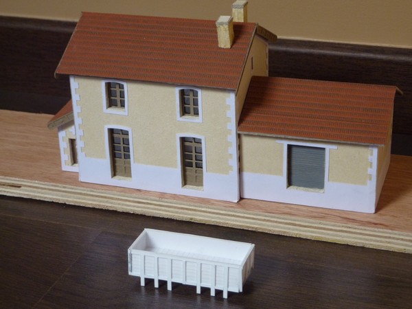

La suite,
Voici le BV, il reste plusieurs trucs à faire
Une photo du BV et de ma première construction en Carte Plastique :C6
La suite demain, :maitre:
Hugo

La gare a belle allure. Il existe peut être des pierres de taille chez Redutex pour faire le soubassement.
En tous cas, bravo pour cette première réalisation de bâtiment en H0 qui augure bien de la suite.

ça prend tournure, depuis les dernières photos ! #B6
Même question qu'à Punavai #B5 il y a quelques jours : quelle est la provenance des toitures et des "tuiles de rive" ? :D

Messagepar mikado » 19 07 2011 à 00:57
Très joli travail ! #B6
On trouve de belles pierre hexagonales en effet chez Redutex....
Pour ce qui est des tuiles de rives je suis également curieux de savoir comment tu as fait ;)

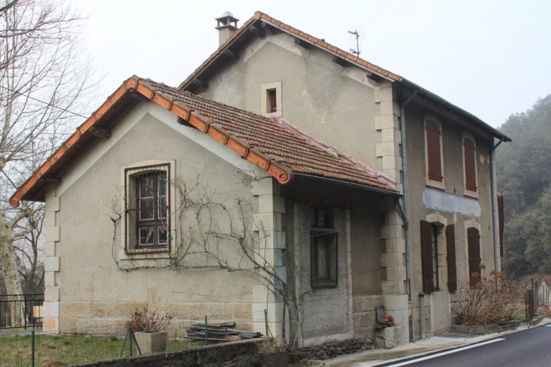

Messagepar Punavai » 19 07 2011 à 02:38
Cette photo de la gare de St Hilaire de Lavit prise par mes soins en mars dernier, permet de voir les tuiles de rive et la forme des pierres de taille du soubassement. Les tuiles de rive semblent d'origine sur la halle, alors qu'elles ont été remplacées sur le bâtiment des voyageurs.

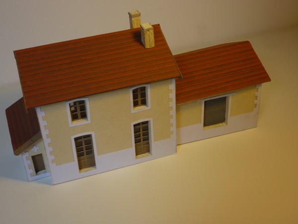

Ca avance, ça avance ! Joli le BV ! #B5 Mais je vais jouer au chipoteur : les cheminées ne me paraissent pas au niveau du reste (on voit bien la tranche du carton) ...Allez, zou, du Gesso, des solins et ce sera parfait (ou presque :E1 )

malletslm a écrit:ça prend tournure, depuis les dernières photos ! #B6
Pour les tuiles de rive c'est une production de Crafty, (merci Christophe ;) )
Punavai a écrit:Cette photo de la gare de St Hilaire de Lavit prise par mes soins en mars dernier, permet de voir les tuiles de rive et la forme des pierres de taille du soubassement. Les tuiles de rive semblent d'origine sur la halle, alors qu'elles ont été remplacées sur le bâtiment des voyageurs.
Pour le soubassement, je vais le graver sur le papier avec une lame de cutter ;)
Estrain...C a écrit:Ca avance, ça avance ! Joli le BV ! #B5 Mais je vais jouer au chipoteur : les cheminées ne me paraissent pas au niveau du reste (on voit bien la tranche du carton) ...Allez, zou, du Gesso, des solins et ce sera parfait (ou presque :E1 )
Ouaip, je sais pour les cheminées C7

Les cheminées sont en quinquonce sur le toit, pas du même côté... :rod_siflet
Le réseau avancerait-il (enfin ? :mrgreen: ) ??? Des photos, des photos....

Pris d'un doute, je viens de vérifier dans le livre de J.Royer aux éditions du Cabri : on y voit deux photos de profil du BV, prises "côté halle" (pages 91 et 103) et... il semble bien y avoir deux cheminées disposées de ce côté là, comme les a reproduites ABJ.TRAIN ! :^)
On peut même remarquer, sur ces photos datant des années 60, qu'une de ces deux cheminées d'origine penche dangereusement : ça peut expliquer qu'elles aient été détruites depuis : les petites cheminées actuelles sont "modernes"... :idea:
PS : une photo du BV en construction, montrée par Punavai #B6 sur un autre fil confirme bien les deux cheminées côté "halle", et une troisième côté "édicule" : Saint-Hilaire-de-Lavit

Je me couche ! pour moi, lorsqu'il n'y a que 2 cheminées, elles sont en quinquonce, effectivement, je sais que certains batiments ont reçu trois, voir quatre cheminée, donc là, je dis respect Mrs ABJ et Malletslm :maitre: :mrgreen:

Messagepar Estrain...C » 19 07 2011 à 18:51
Il oublie tout
Mais tout de même, il en manque une ! C7 :mrgreen:

NAN, il n'en manque pas une C7 :prrrt:
