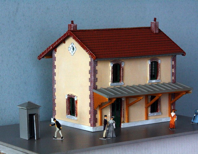

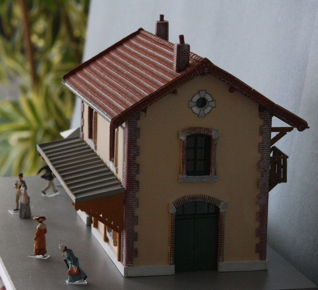

Les finitions de la gare se font tranquillement avec les rives du toit, les gouttières et chéneaux, l'entourage des fenestrons ronds.. Et même les toilettes typiques de ce réseau...
Gare CBR Coté WC.jpg (103.18 Kio) Vu 3546 fois
Gare CBR Coté Halle.jpg (79.65 Kio) Vu 3546 fois
Les photos révélent toutes les imperfections, en particulier celles affectant les entourages de portes et fenêtres. Les moulages directs de résine dans la plastiline manquent de précision et ne permettent aucun détail pour les embrasures.

Punavai a écrit:(...) Les photos révélent toutes les imperfections, en particulier celles affectant les entourages de portes et fenêtres...
Oui mais ça, ce sont les fameuses imperfections... que seul voit l'auteur de la maquette ;) , parce qu'il aurait (toujours) aimé faire mieux : c'est humain. Les spectateurs, comme nous, savourent le résultat sans frustration ni retenue ! #B6 #B6 #B6
D'où proviennent les pièces utilisées pour faire les rives de toiture ? :D

Messagepar Punavai » 02 07 2011 à 19:50
Merci pour vos appréciations. Cyril, les personnages sont issus de la gamme Preiser (Ref. 12046 et 138). Cette dernière référence est ancienne et doit remonter aux années 80... La femme élégante est la Veuve Clicquot qui se rend de Reims à son chateau de Boursault, dans la vallée de la Marne. #B5
Jean-Michel, les rives de toiture proviennent d'une vieille maquette MKD. Ce sont des surmoulages sauvages dans la plastiline... suivis de raccords et collages, car la pièce d'origine n'est pas assez longue pour la plus grande longueur du toit de la gare. Le chéneau est une pièce de marque Auhagen. Les chéneaux de chez MKD sont trop courts pour les 13 cm de toiture.
