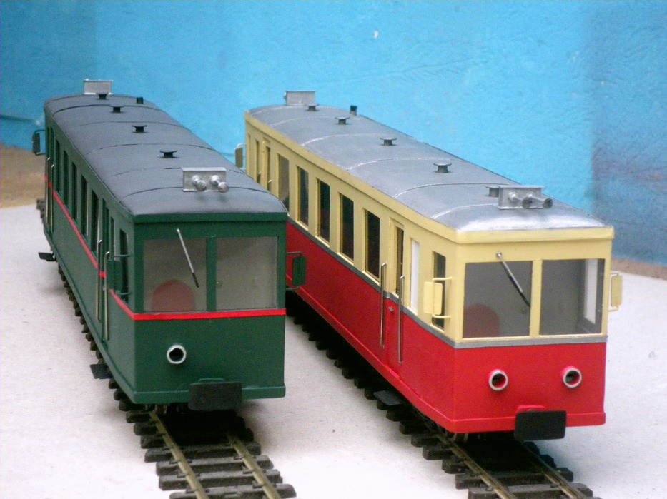

Salut néo,pour moi le Oe est une bonne alternative pour commençer un réseau...............on peut travailler avec des châssis HO (roco,fleischman,lima etc....en plus le matériel américain n'est pas cher et permet également de construire du matos au top et çà roule bien;les voitures et wagons,là tu peut trouver chez magic train, sur ebay où le train magique toute sorte de modèles, tu peut construire des marchandises sur des châssis de wagons Ho,(moi je trouve dans les bourses d'échange ce qui me convient)un peu de plasticard où autre matériau,le bois par exemple et le tour est joué pour pas cher.......voie et aiguilles(pour les faces cachées),de la voie Ho de réemploi,pour le reste la péco en Oe est au top et pas trop chère,même marque pour les aiguilles ...........bon courage #B6
Je joins une photo de deux autorails de fabrication intégrale en plasticard sur châssis lima(autorail de la DB en HO)
bonne vision
Arthur
