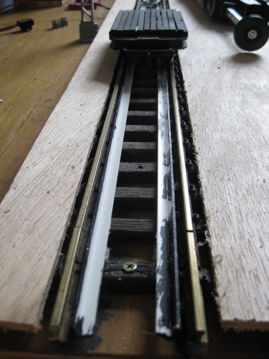

collage des cornières en plastoc sur les traverses ... comment faire ??? :F9
j'avais utilisé de la colle Pattex Power Fix pour tout support dans la maison, et la cartouche était toujours en place ..
ça se présente comme une pâte assez ferme, mais encore maléable, et ça sèche assez vite ! hier soir, j'ai donc positionné les cornières, peintes en noir mat, et puis, j'ai disposé des plots de colle sur les traverses ! positionnement de la cornière, essai avec le wagonnet test .. rectification, et séchage !! ce matin, tout baigne !!

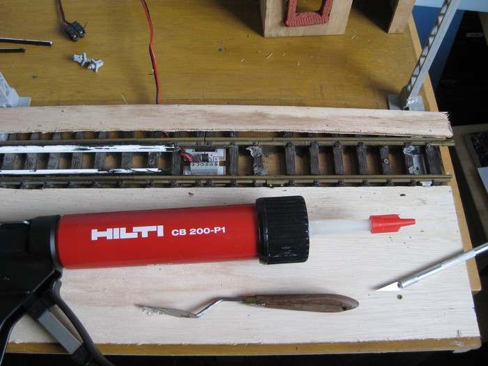

il y a moyen de prélever un peu de colle pour faire des plots plus petits !! pour des échelles plus exotiques .. C7

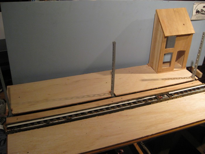

il reste 3 mm entre le CP etle haut des rails : suffisant pour couler une fine couche de michpap, et graver les pavés !! je vais consolider le michpap en étalant une couche de colle blanche avant de poser el michpap

heu .. le fond bleu, c'est pas le fond du module !! :H2
c'est un fond de réseau que j'ai placé provisoirement pour cacher le bordel qu'il y a derrière !! :rod_siflet
le principe est d'aménager l'intérieur de la baraque ... qui sera visible par l'arrière ... :prrrt:

et voila : les menuiseries sont fixées, et prêtes à recevoir le michpap ! :ipb-251
