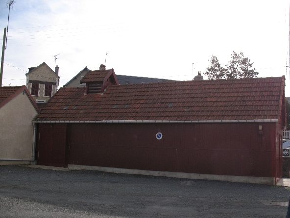

Le lanterneau est assez étroit (1/4 de la largeur totale du toit).
Vu sa largeur il y a une panne faîtière, et de chaque côté une panne à mi distance du faîte et du mur.
Probablement pas de panne sablière ou alors noyée dans le mur.
J'envisage donc :
- soit de poser une panne intermédiaire entre le pignon et une ferme (mais pas sur toute la longueur du batiment) pour soutenir le lanterneau,
- soit de le soutenir par des chevêtres
Merci de ton avis MalletSLM.
Je n'ai pas encore trouvé un cours de charpenterie traitant de cette configuration, seulement des photos que j'essaie d'interpréter couci couça.
Voici la toiture que j'essaie de transposer sur un batiment en maçonnerie.
Le batiment fait environ 13 m avec une maille entre fermes d'environ 4 m.
Il y a donc deux fermes intermédiaires et deux d'extrémités.
Le lanterneau n'est donc pas porté par deux fermes sous ses extrémités.

une page sur les charpentes, avec une lucarne :
http://www.girouette.fr/toit.php?osCsid ... eb45b67260
chouettes décos de Noel ! E2
Messages: 50591
Re: Craqueville
Messagepar malletslm » 03 01 2011 à 11:37
On notera que sur la page montrée par pélican #B6 , les chevrons sont tout simplement "doublés" de part et d'autre de la lucarne (pour éviter la mise en place de chevêtres): dans la réalité, ça pourrait être suffisant pour le petit lanterneau envisagé par Sixtif... :B3
