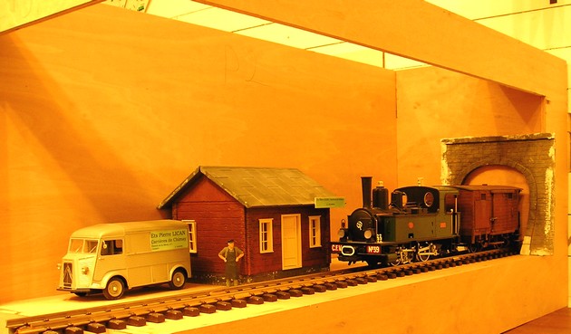

j'avais essayé à l'époque de transposer le module FDEM au IIm ... C7
module LGB.jpg (73.39 Kio) Vu 18701 fois

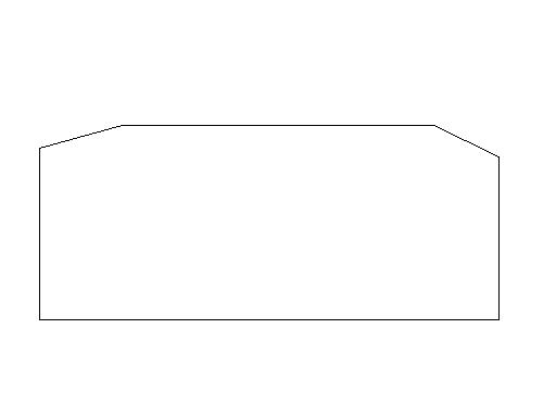

Re: Module FDEM, mode d'emploi
Messagepar Marcel » 17 06 2011 à 11:46
Ah ?... c'eest intéressant :comment gères-tu la voie de retour cachée ?
Un(des) croquis pour illlustrer ta méthode seraient intéressants.
Messagepar La Mouette » 17 06 2011 à 11:49
Messagepar Kazh du » 17 06 2011 à 12:25
Un moment j'avais songé cacher la voie de retour dans les immeubles du fond de décor...ça empêche toute profondeur dans les bâtiments pour mettre des vitrine ou des pièces aménagées mais à 50cm un fond de décor collé derrière la vitre devrait suffire.
Qu'en pensent les habitués des FDEM?
