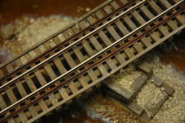

Bon, ça n'a guère avancé, ces derniers temps, du moins rien de bien spectaculaire. J'ai passé un temps fou à planter des "spikes", purement cosmétiques ruisque les rails sont collés à la cyano sur les traverses.
Il faidrait aussi que je mette quelques têtes de boulons sur mon trestle, mais je ne vais pas faire une commande aux states rien que pour un sachet de têtes de boulons... A moins que quelqu'un ait déjà une commande en projet, à laquelle je pourrais joindre la mienne.
Comme je vais partir pour deux mois dans mon repaire creusois, les travaux vont s'arrêter. Mais je vais pouvoir fabriquer mon train de mine (locotracteur et berlines) et peaufiner quelques locos de "Coronado and Southern" que je compte faire rouler à Railexpo.

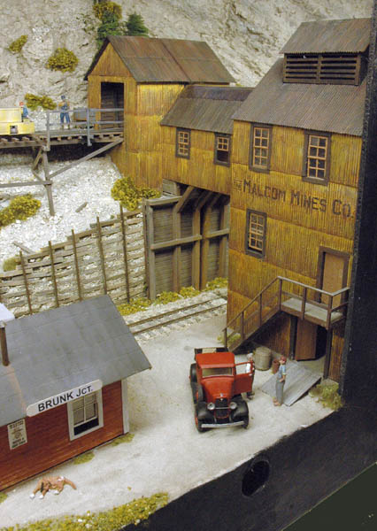

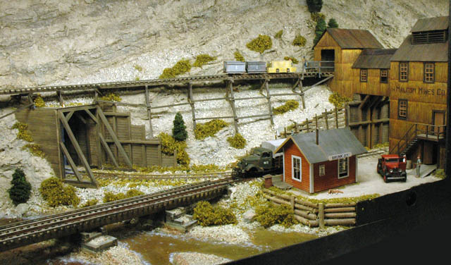

Ça avance sérieusement, maintenant que je suis de retour à Paris!
J'ai finalement renonçé à rajouter un appentis à mon usine. A la place, j'ai ajouté un escalier, pour égayer un peu la façade. J'ai aussi ajouté un peu de végétation.
Me voilà quasi prêt pour RailExpo. Je vais pouvoir me consacrer aux coulissses du réseau modulaire, aux modules de raccord et aux problèmes d'alimentation générale. J'espère bientôt voir les autres modules, en particulier celui de Pélican...

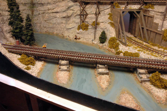

Alea jacta est! Je viens de commettre un acte irréversible. J'avais une belle rivière en résine (bien onéreuse), bien transparente... mais j'avais été trop influencé par les rivières au fond bien brun de la Creuse et j'avais abusé du colorant brun. Après avoir examiné de nombreuse photos, et avoir pesé le pour et le contre pendant deux heures cette nuit, j'ai empoigné mes pinceaux et j'ai repeint le tout!
Voilà le résultat. Il va me falloir donner un peu de profondeur et de brillant, sans doute avec de la résine vinylique, et ajouter des vagues blanches pour donner une impression de courant. J'espère ne pas être trop déçu par le résultat final.
A propos, ils n'ont plus de résine vinylique (Woodland ou Prinz August chez Décotrain. Où puis-je trouver ça?

Messagepar Russell » 17 09 2008 à 11:53
Tu peux aussi essayer les médium brillant. C'est comme cela que nous avons fait pour représenter la mer sur le réseau de "Isle de Fa".... #B5

Juste une suggestion: #B2
il y a toujours un dépôt d'alluvions à l'intérieur de la courbe d'une rivière. Pourquoi tu ne représenterais pas un bras"mort" sous la portée gauche de ton trestle? ( sables, éboulis amenés et déposés par le torrent)

Messagepar Galloping Goose » 17 09 2008 à 17:04
Russell a écrit:Tu peux aussi essayer les médium brillant. C'est comme cela que nous avons fait pour représenter la mer sur le réseau de "Isle de Fa".... #B5
C'est ce que j'utilise aussi. Medium acrylique en plusieurs couches, puis une couche de vernis Humbrol à la fin pour conserver le brilliant. Tu peux mêm, si tu le souhaites, teinter ton medium "dans la masse" à l'aide de peintures acryliques. Ca donne encore un peu plus de profondeur....

Messagepar pelican » 17 09 2008 à 17:47
ç'est aussi le médium qui me donne le plus de satisfaction !! mais pour le G, vu la quantité nécessaire, je me contente de peindre le plâtre lissé à l'acrylique, et puis quelques couches de vernis !
géniale l'idée de Bernard henri ! #B6
Messagepar Tyrphon » 18 09 2008 à 10:49
Petite question. Quelle épaisseur maxi pour une couche de médium? Autrement dit, faut-il utiliser un pinceau ou peut-on laisser le médium s'étaler tout seul (en l'aidant un peu), ce qui fait une couche déjà assez épaisse?
