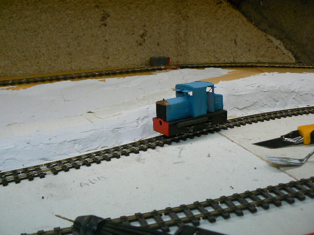

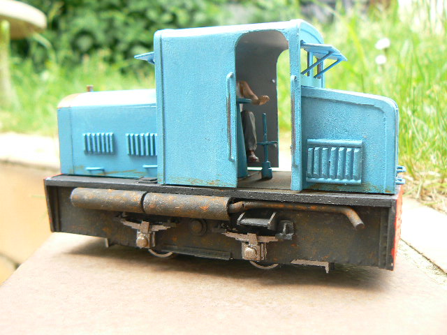

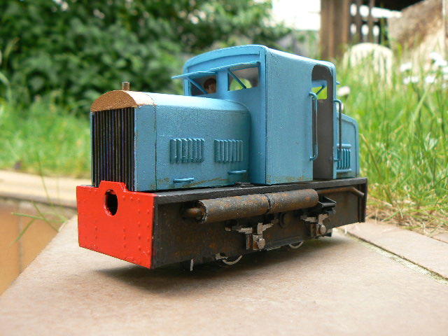

Salut les amis

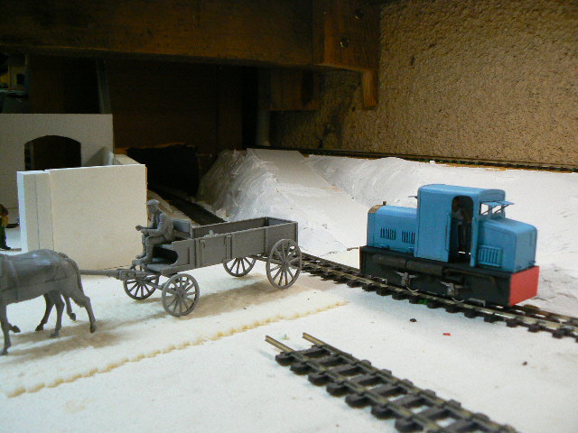

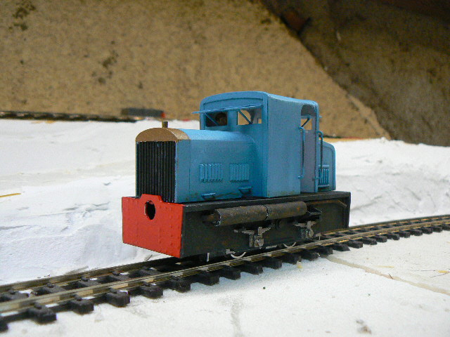

v'la la suite

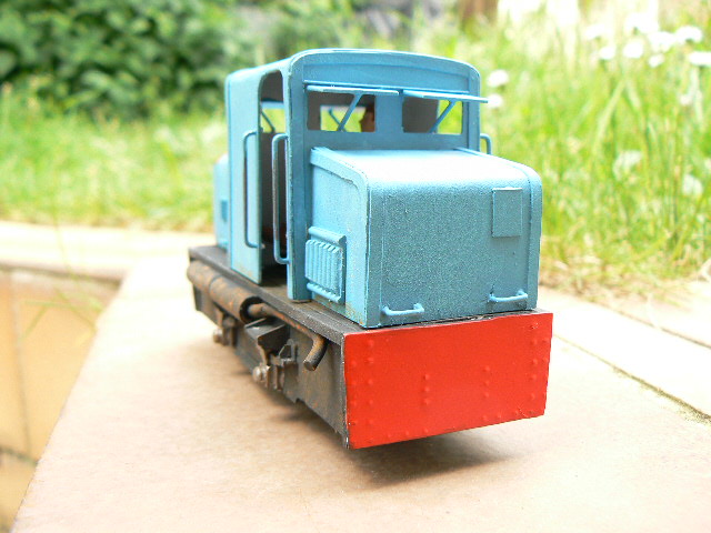

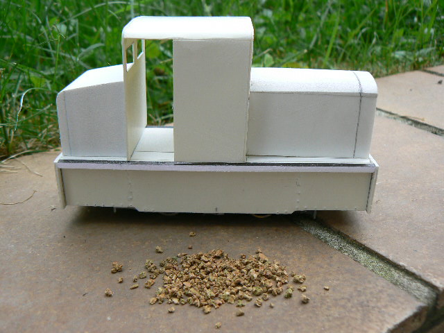

Sur la première photo on peut voir l' essai de réalisation de ballast avec des petites chutes de morceaux de liège passées au mixeur ( hachoir a viande réformé )
sinon le loco Billard est quasiment finit manque l' attelage qui viendra par la suite pour avoir le bon niveau pour les différents wagons .

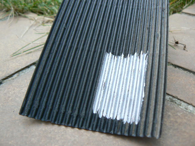

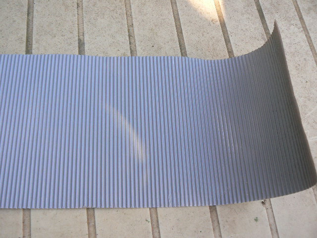

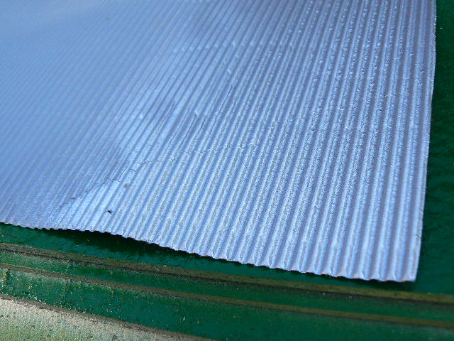

Comment faire de la tôle ondulé abordable au 1/35em ?
Il faut encore et toujours l' œil qui traine et lors de la fin d' une promo dans une grande surface et que les gens démonte le stand sur palette , il y a pour les habiller du carton ondulé au mètre sur une quinzaine de centimètres et là il y a juste a demander pour le récupéré et leur demander qu' il n' ait pas de problème avec le surveillant vu que cela part à la poubelle .
C' est vrai on me regarde avec des gros yeux tout rond et après avec un grand sourire et part serein même si je suis habillé en bleu H4 ; arrivé à la maison il faut dédoubler la partie décorée de l' ondulation délicatement ( j' ai eu beaucoup de chance cela se séparait facilement simple colle peut être stocké dans un endroit humide ) , de la un coup de primaire gris en bombe (magasin A...que tout le monde connait pour ses petits prix )recto verso et finition avec le marron foncé mat rouille ou alu . Après essai un feutre alu rends d' un meilleur effet plus fin ( ce sont toujours des essais ) voilà

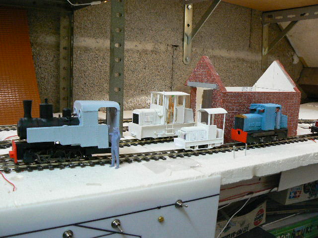

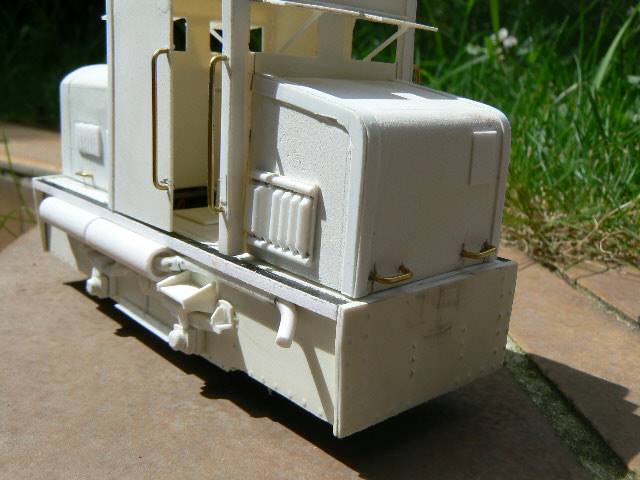

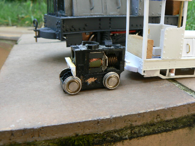

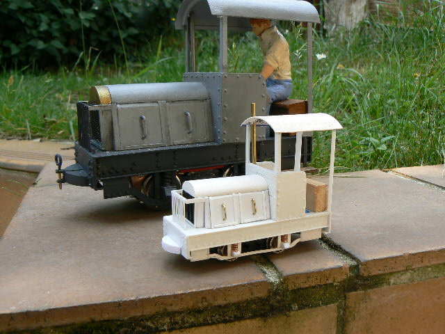

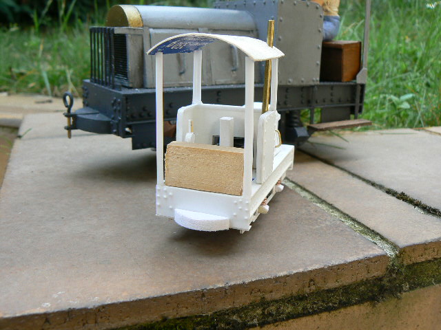

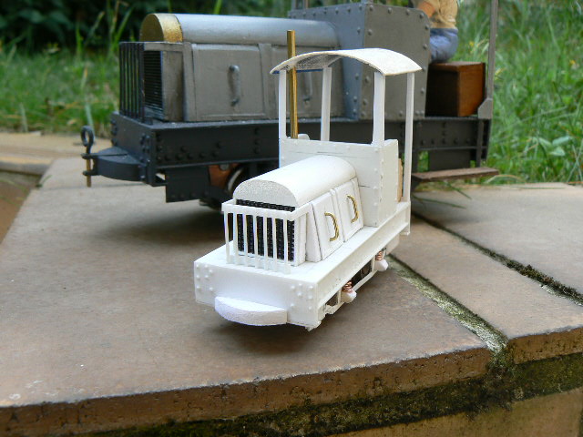

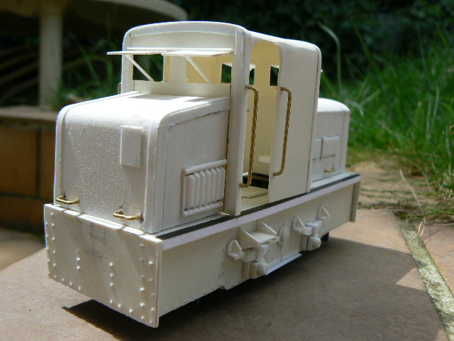

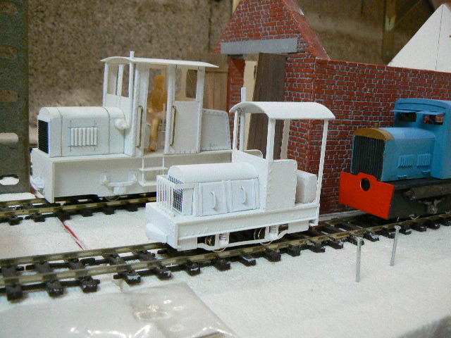

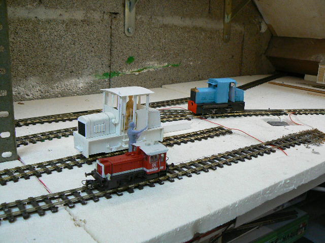

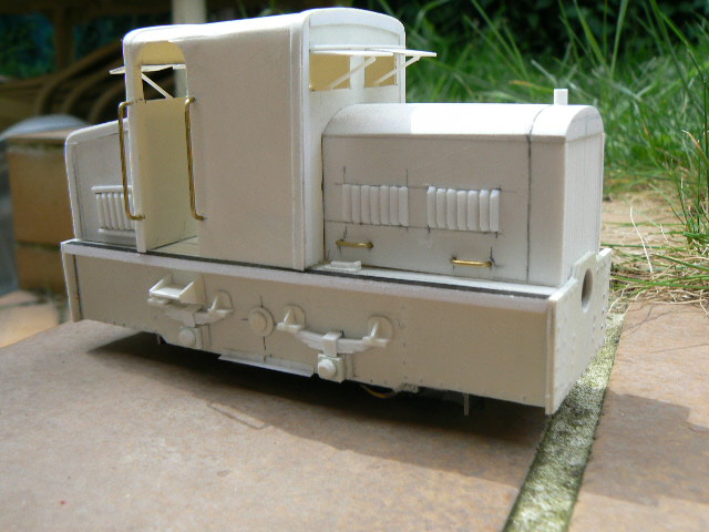

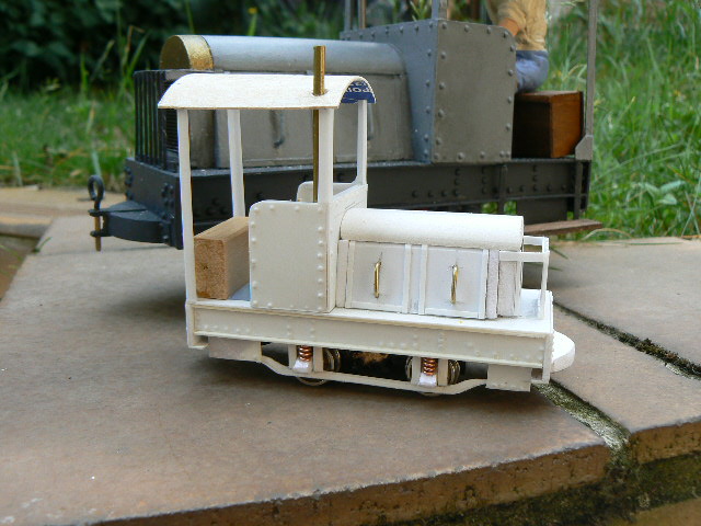

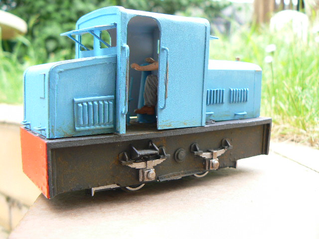

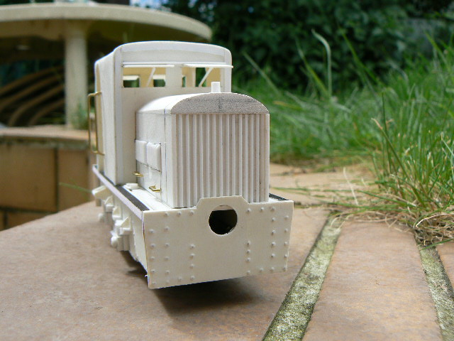

Messagepar cloclo57 » 09 06 2025 à 17:47
Bonjour les amis
Déçu de ne pas avoir pu aller me resourcer à Cappy cette année( grosse complication dans ma vie )
Alors je me suis défoulé et voilà un autre locotracteur Decauville ( le petit frère de celui au 1/18em ) reste a lui trouver une couleur.....peut être vert . La motorisation est issue d' une ancienne loco Bachmann ho avec 2 magnifiques petits bogies motorisés ( donc 2 loco au 1/35em ) , le reste comma d 'habitude carte en plastique pvc expansé et profilé evergreen , je réfléchi déjà au deuxième.....Celui -ci desservira la briqueterie ( année 50 ) comme il date de 1930 on est bon .
