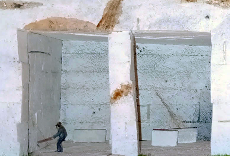

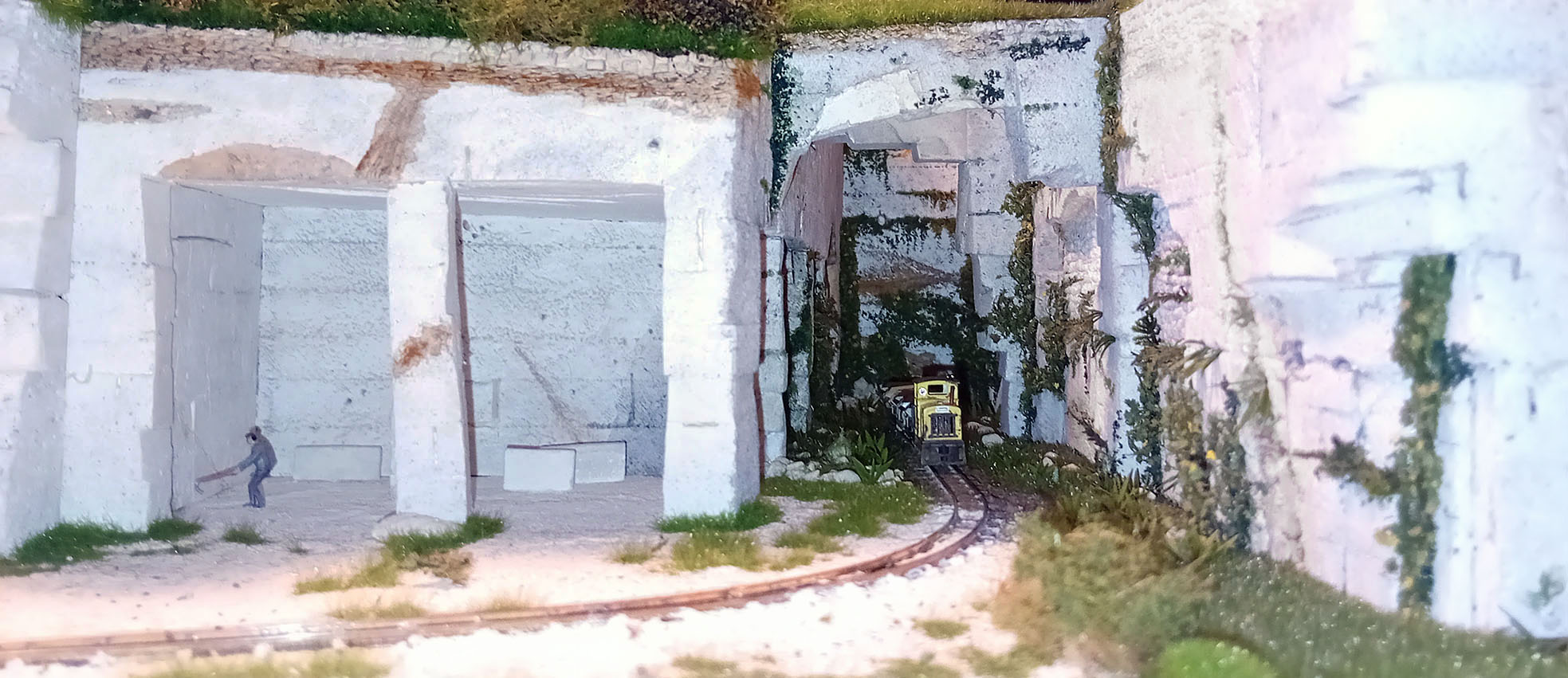

Avant de coller le plafond de la carrière semi souterraine, j'en avais bien évidemment sculpté la sous-face :
Je vous laisse imaginer le travail au pic et à l'horizontale...
Mais c'était rentable et très lucratif.

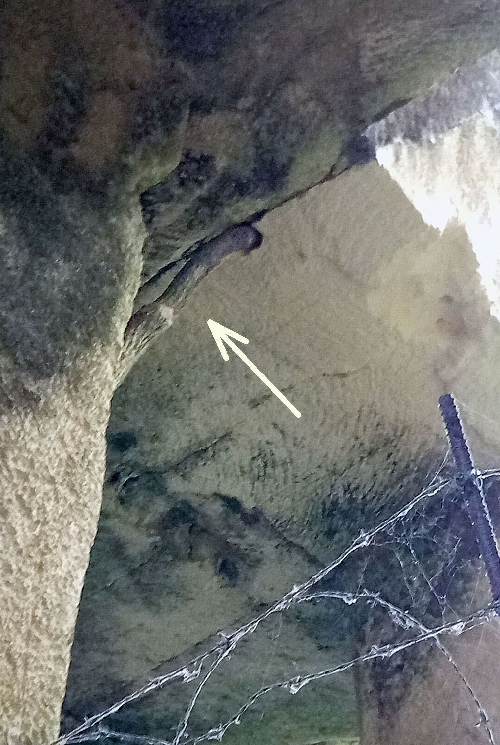

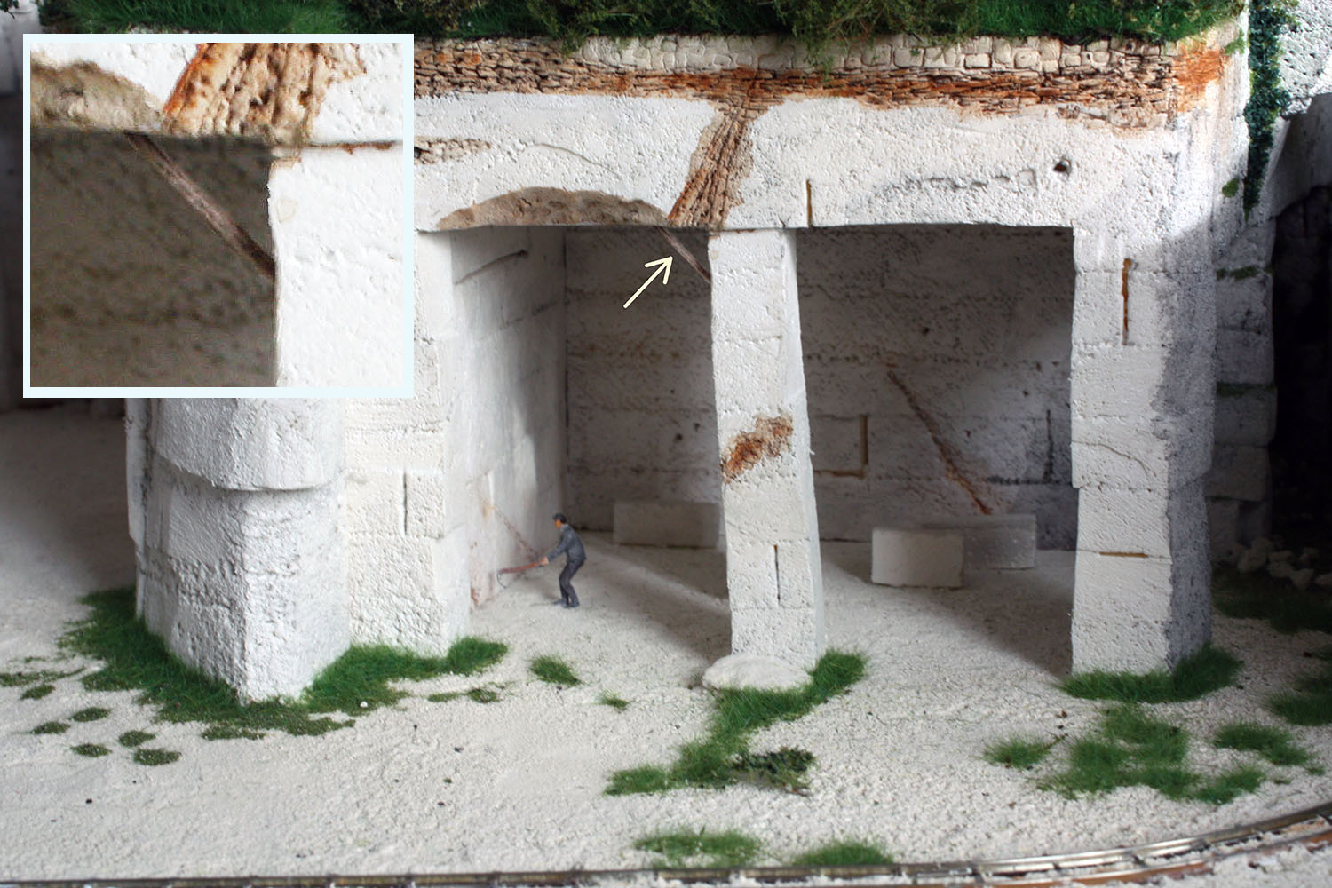

Ah, j'avais oublié l'indispensable morceau de bois !
:D3
J'essplique.
Lorsque le pierreux voyait qu'il y avait un risque que le plafond s'effondre, généralement à cause d'une fissure proche d'un pilier, il faisait 2 empochements, un au plafond, l'autre sur le pilier ou la paroi, et y glissait un morceau de bois libre entre les 2.
Au (petit) matin à l'embauche, il vérifiait en passant que le bois était toujours libre, s'assurant ainsi que le plafond ne descendait pas.
Évidemment, en abaissant progressivement le niveau de la carrière, il n'était plus possible de vérifier.
Les bois sont toujours là !

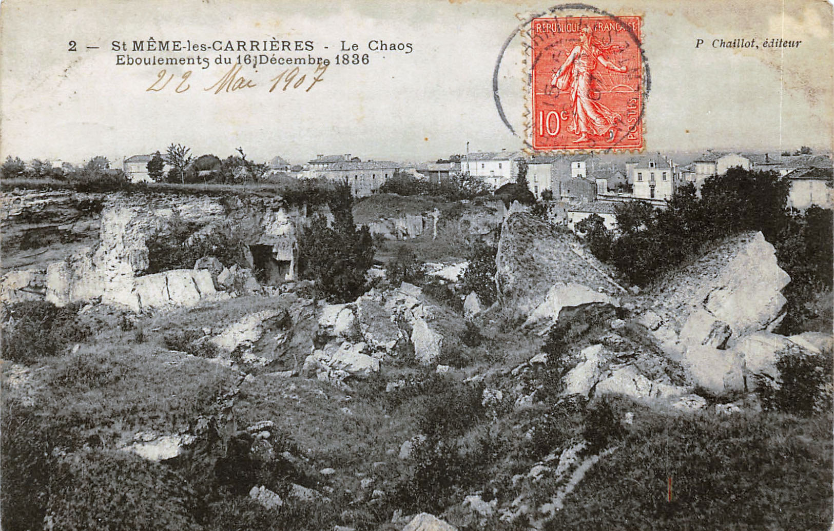

Aucun effondrement n'a jamais été signalé, pas comme aux Caves Noires de St-Même, (la CPA, prise chez Delcampe, est bien postérieure) :
Il y en aura d'autres, certains ayant fait des victimes.
Mais la pierre y est beaucoup plus tendre et il y a alternance de strates plus ou moins denses.
Je me suis occupé aussi de la végétalisation.
Un peu de mousse dans la partie en exploitation, de-ci de-là, dans les recoins où personne ne passe :
Il faut que je finisse le traitement du sol, mais comme la poussière de pierre colle difficilement et qu'en fait le sol n'était pas entièrement blanc à cause de la terre argileuse, je sais comment je vais faire.

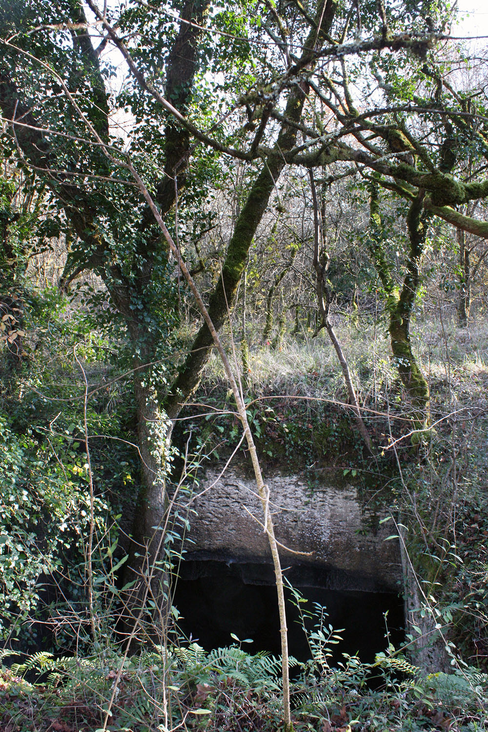

Je connaissais déjà le sujet -le travail de la pierre m'a toujours fasciné et c'est de famille *-, mais je dois dire que j'en ai appris beaucoup depuis l'ouverture du musée, et, bien avant, durant les visites "sauvages" organisées par un descendant direct de pierreux.
Il est à présent le gérant du musée, et je suis allé retrouver avec lui l'accès de certaines carrières mercredi dernier : la forêt s'est refermée depuis 7 ou 8 ans, je m'y retrouvais plus !
Là :
Et puis il y a eu la présence du dernier pierreux, M. Souchet, aujourd'hui décédé, pendant les travaux de l'autoroute : la mémoire.

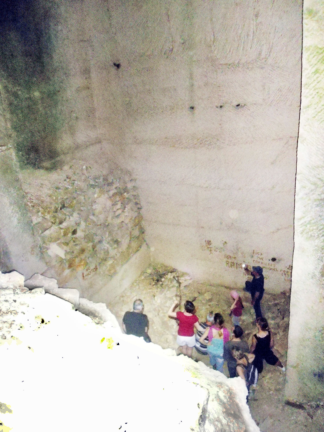

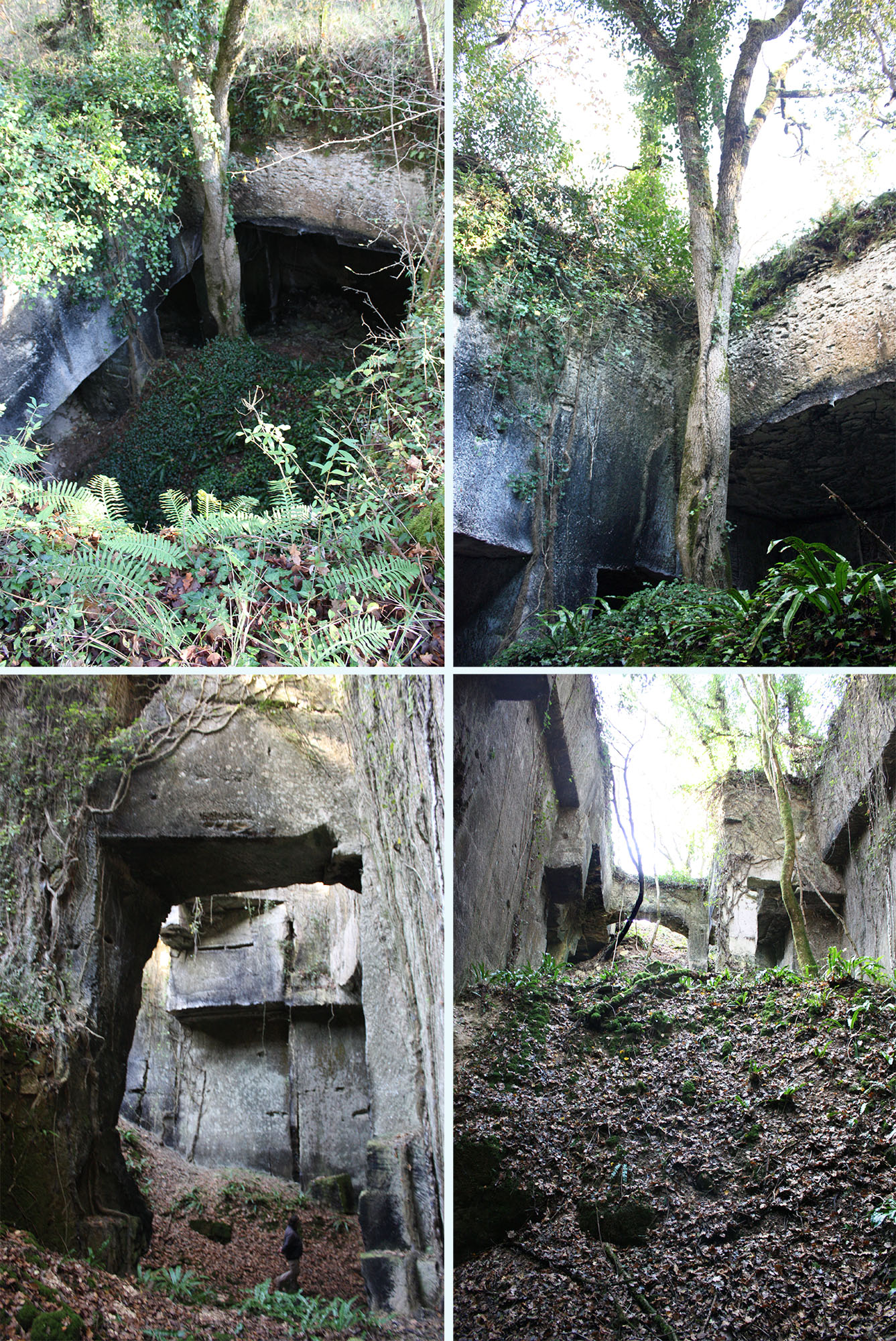

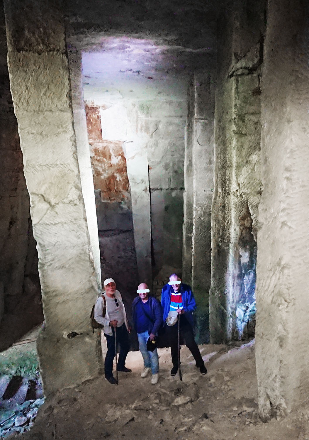

Cela dit, j'y emmène régulièrement du monde, parfois même des membres du GEMME.

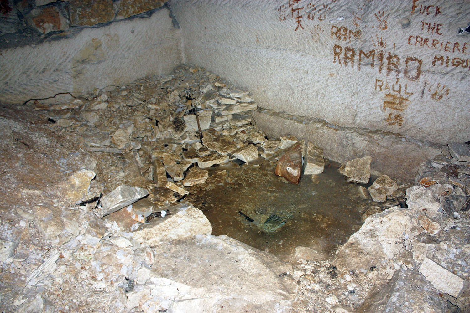

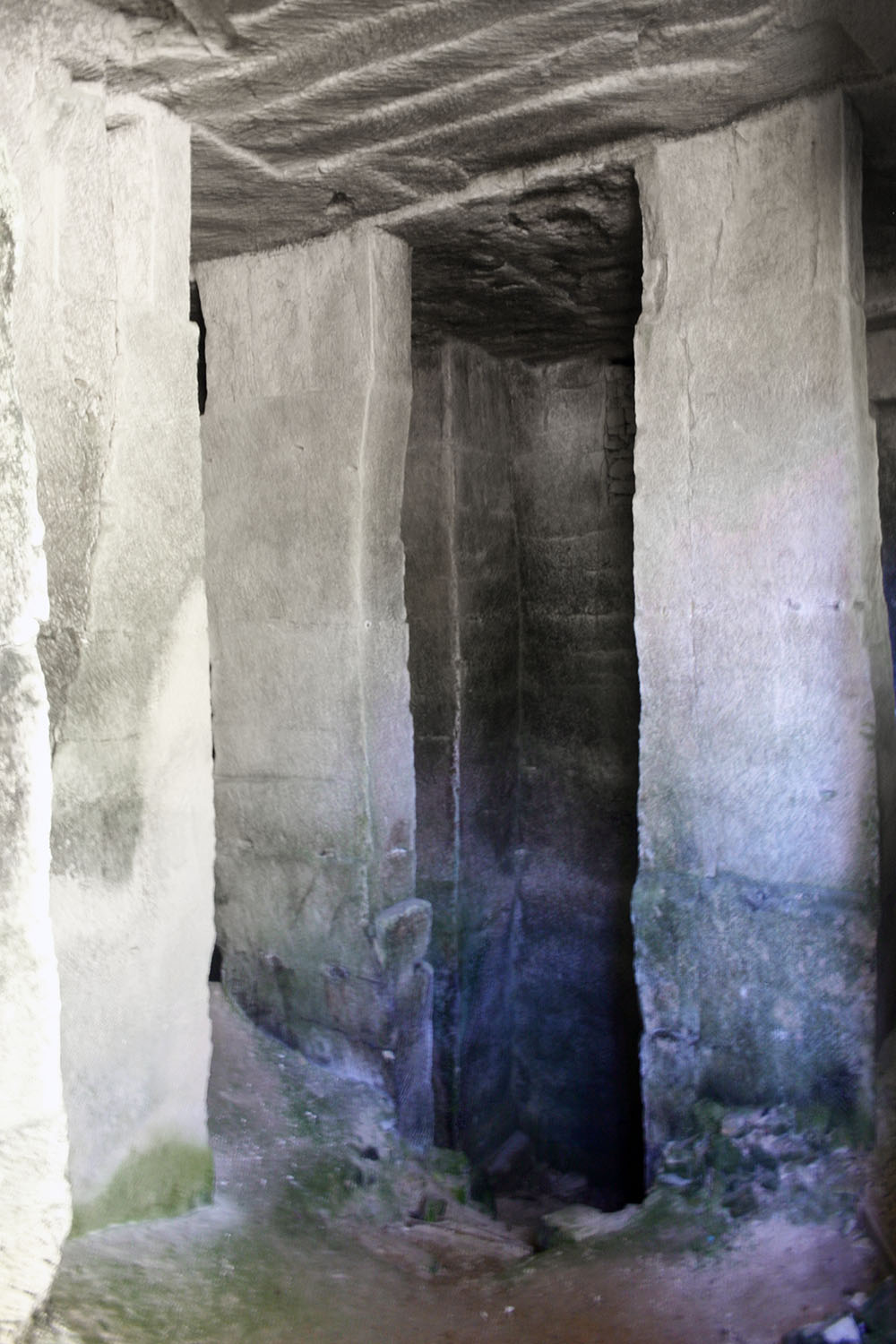

Ici, au Trou du Hibou :
Le Trou du Hibou, dernière carrière souterraine encore accessible et déjà présentée, où la nappe phréatique sourd entre les fissures :
Mieux vaut être accompagné par quelqu'un qui connaît, car le lierre de terre cache parfois des pièges :
C'est "sportif" mais largement accessible aux vieux de presque 70 ans sortant d'une infection :H1 !
Donc, si vous passez par là, disez-moi don', comme on dit localement.

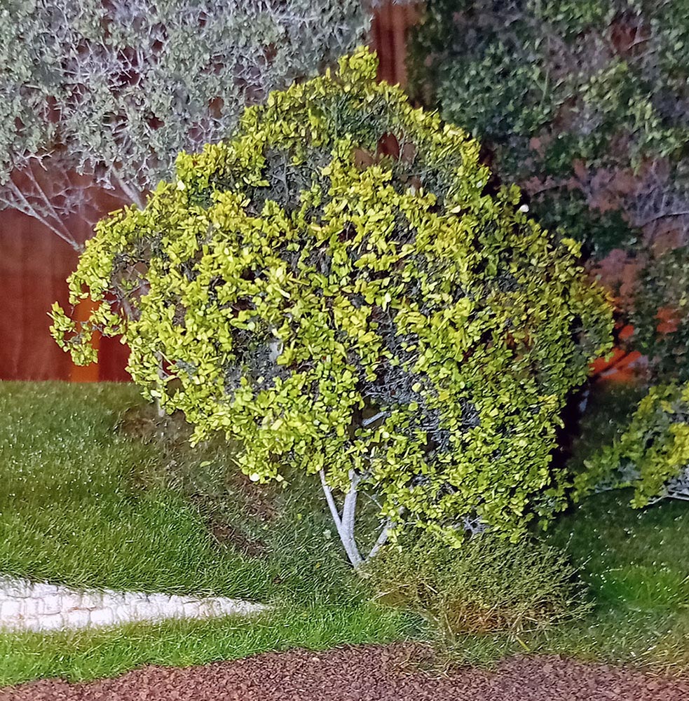

Le châtaignier :
Faciiile, c'est un "arbranboule", pas très haut dans notre cas, branches sombres, feuilles vert tendre.
Bon, là, c'est déjà un vieux :
Une tête de zeeschium, un coup de pschittt, du flocage "feuilles vert tendre" et vouala :

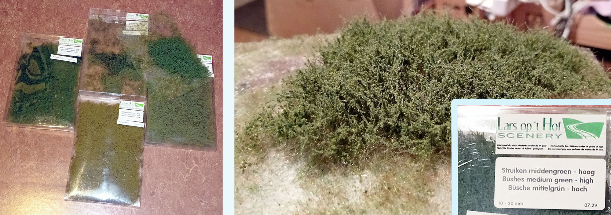

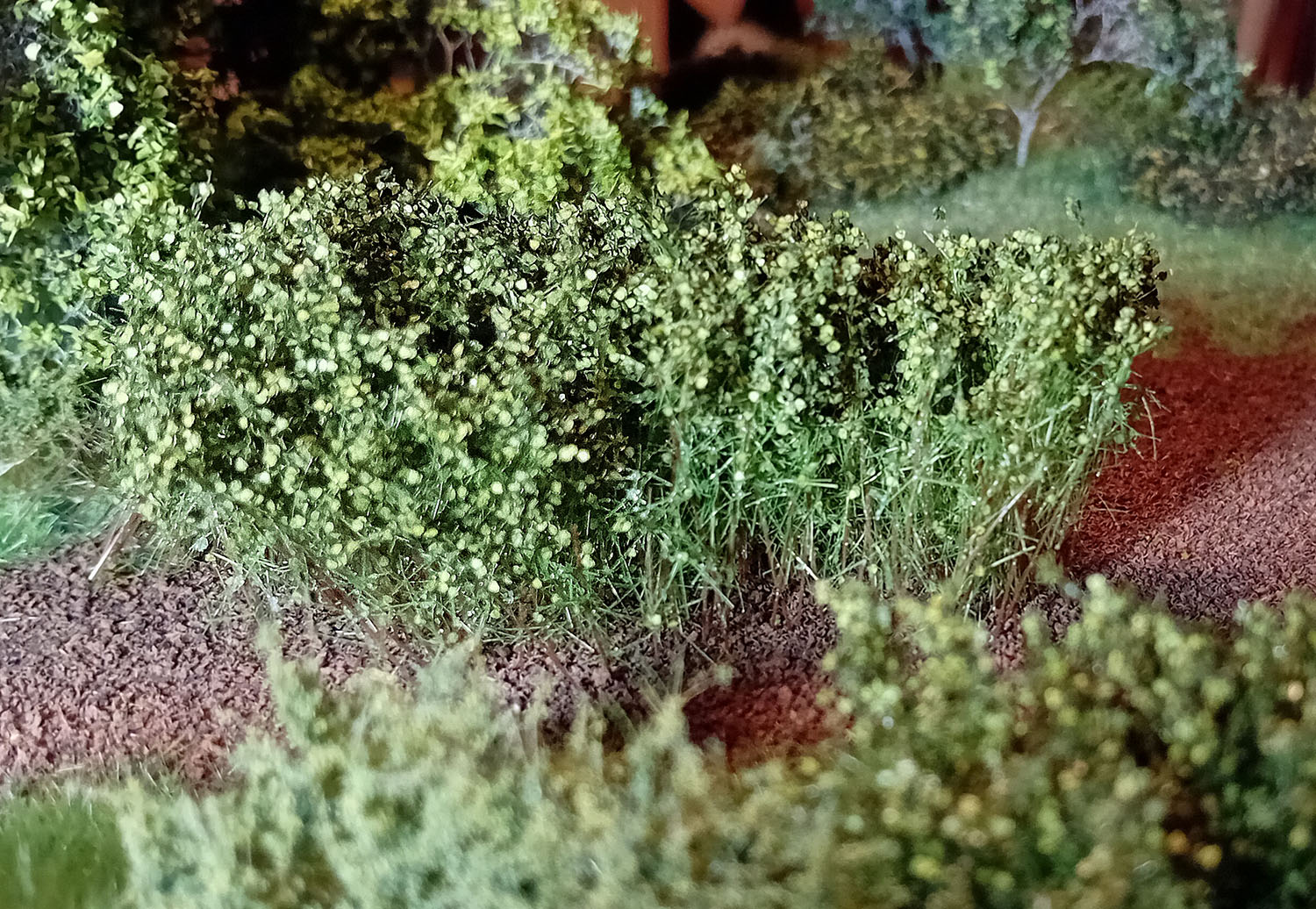

L'if :
je dois pouvoir tirer quelque chose de ça, donné pour des buissons mais faisant plutôt penser à des ronces, qu'il y a en pagaille dans les sous-bois des carrières :
Je ne sais pas d'où je tiens ces 4 paquets de couleurs différentes, la marque ne me dit rien, même en écoutant attentivement #B2 .

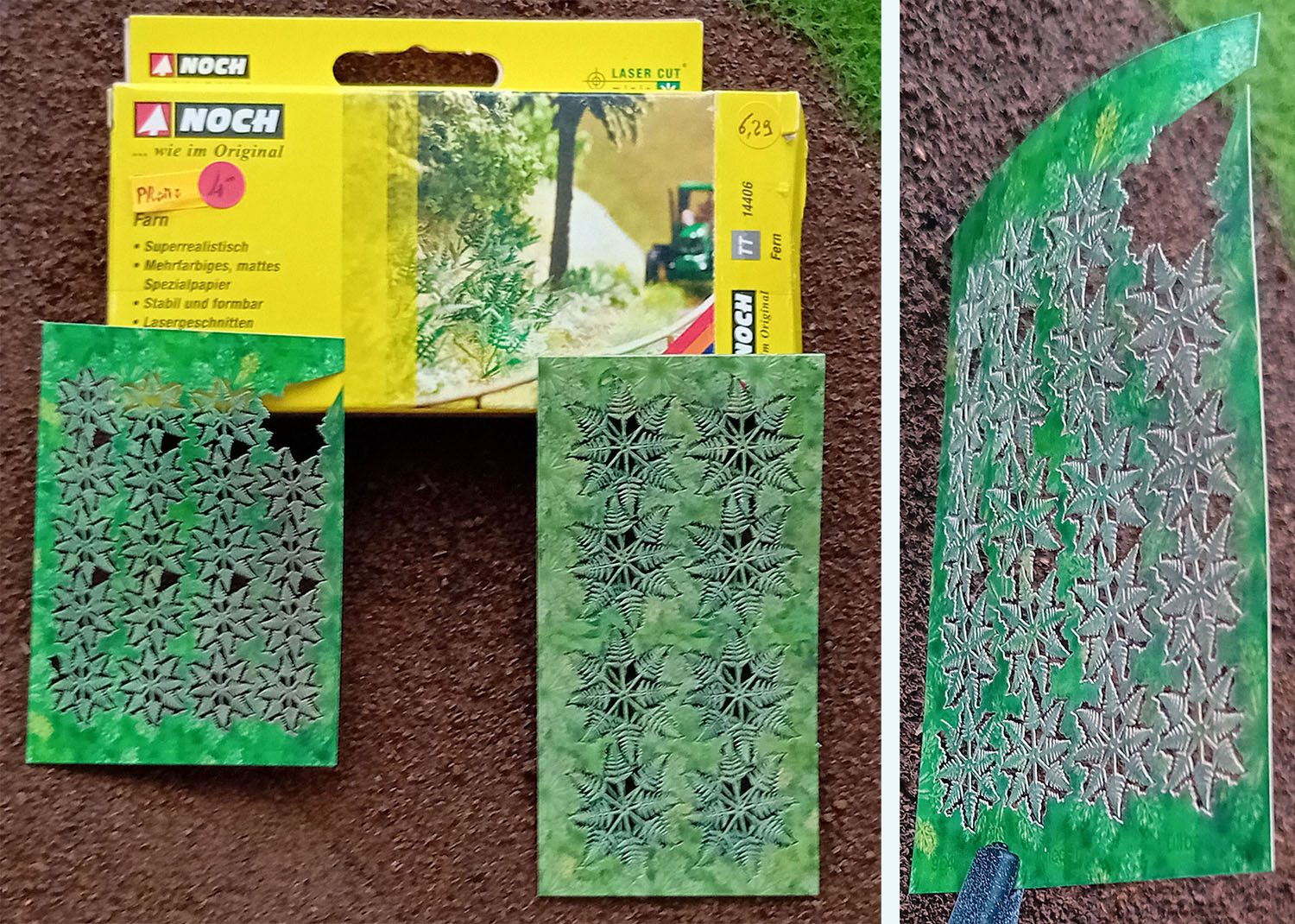

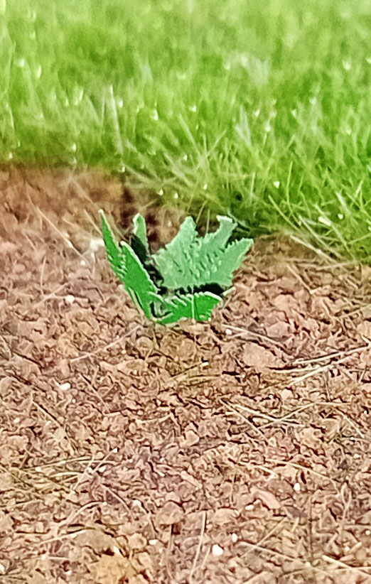

Les fougères :
Restes d'une ancienne lapinerie :
Mais je ne suis pas convaincu par la couleur, ni par les tranches du papier, bien blanches.
Un coup de pschitt vert, un coup de vernis mat et hop !
Bon, on voit encore la tranche H4 ...

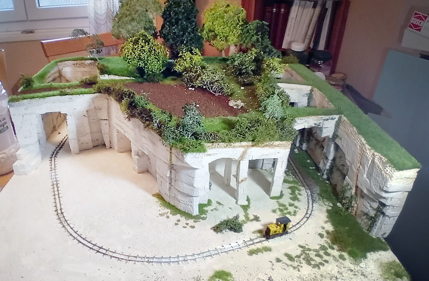

Toutes ces préparations datent du 25 novembre -voui, il se rapproche dangereusement, le départ au matin du 28 :C4 .
Et puis, dans l'aprèm, j'ai commencé à avoir la truffe chaude et sèche, et les zoreilles molles : pas bon signe.
C'est ce que m'a confirmé ma toubib le lendemain, et donc... fini, RailExpo :? :cry: !

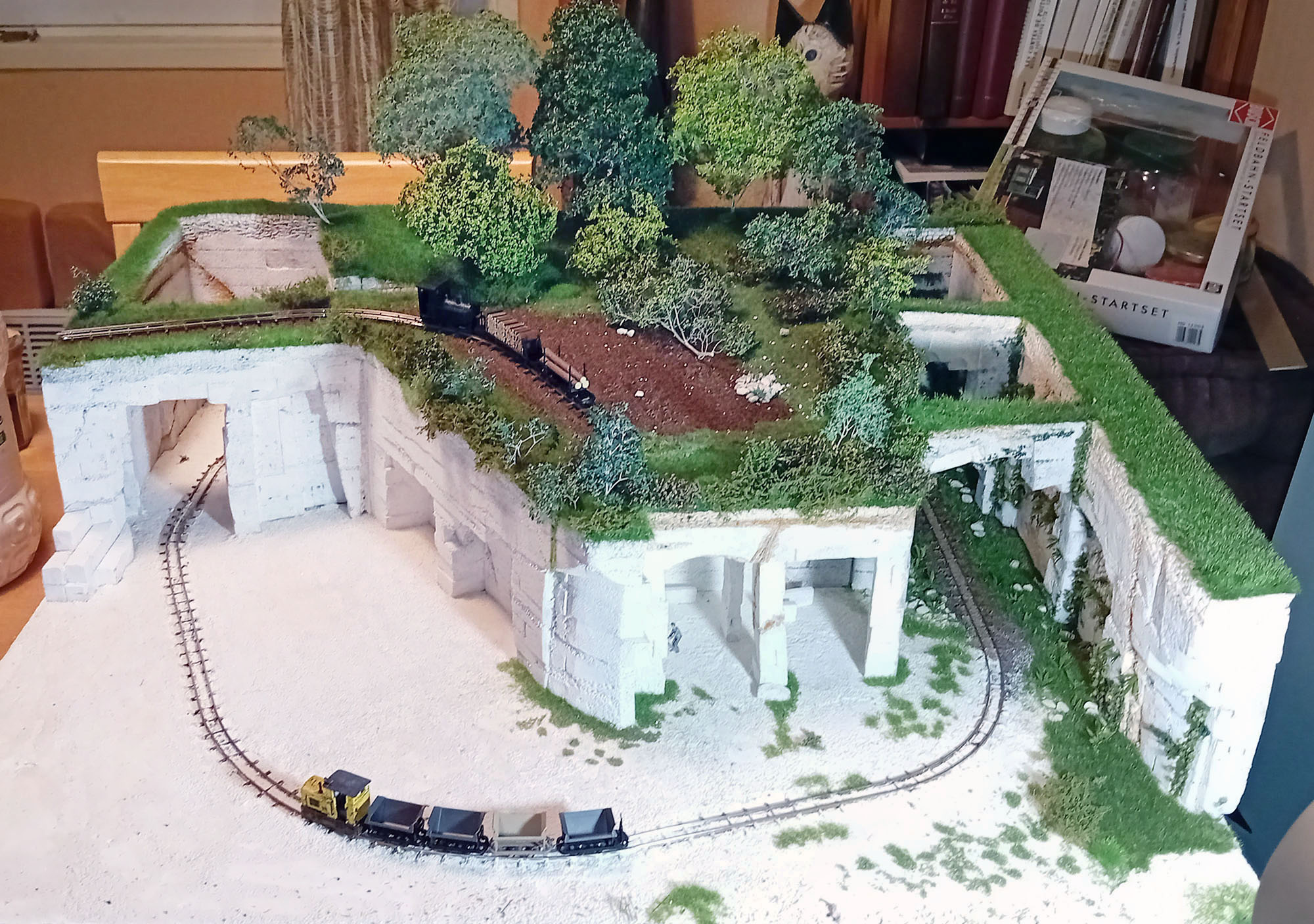

Dommage, parce que le 26, j'en étais là :
... et j'envisageais même ça :
(Vous comprenez maintenant pourquoi j'ai préparé des bûcherons, parce que c'étais prévu dès le commencement).

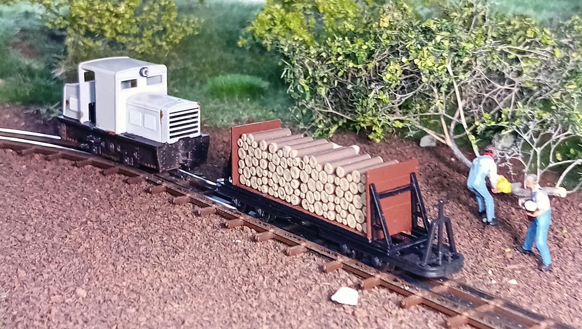

Le 28, petite photo de l'abattage avant découverte :
Oh, un Billard T75 de l'Atelier du Tacot !!!
