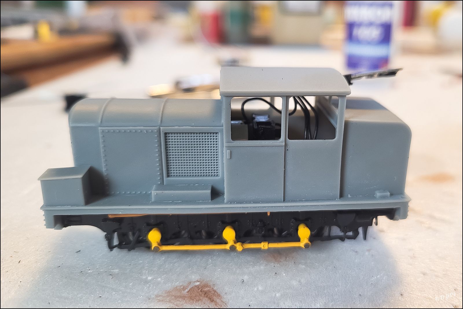

1er Essais du locotracteur CFD X de chez Miniatrains sur une base Diesel ref: TT3002M de chez Hornby.
ça roule super bien avec un ralenti au top
Amicalement
Jean-Paul

Messagepar Tyrphon » 28 02 2025 à 13:17
Je vois que tu as enlevé les coffres à l'avant du X, et que ceux-ci n'étaient pas collés au capot. Intéressant. Je vais pouvoir en tirer un 851-852 S&M, ou du moins quelque chose de moins typé "Vivarais"que le X.
Quel est l'empattement du locotracteur Hornby ?

Messagepar Tyrphon » 28 02 2025 à 14:26
Merci Patrick.
L'empattement total est bon, à moins d'un mm près, et l'ajout de jupes doit masquer en partie la position inexacte de l'essieu central, surtout lorsque les bielles ne seront plus jaunes !
Mais il faut réaliser les jupes soi-même en laiton ou carte plastique fine, pour ne pas interférer avec les bielles.
Ça me donne bien envie de sauter le pas.

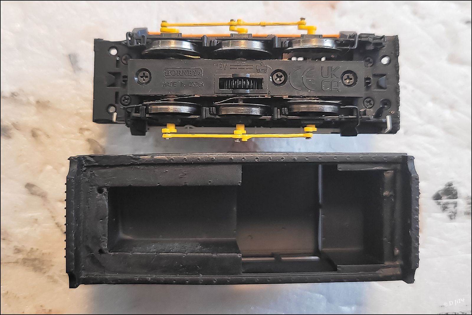

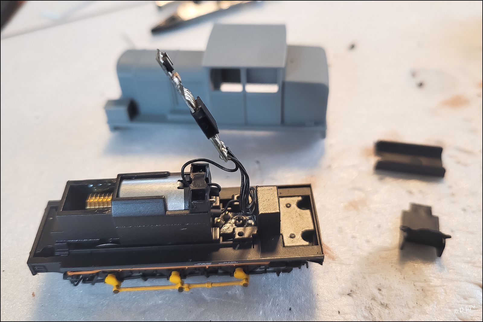

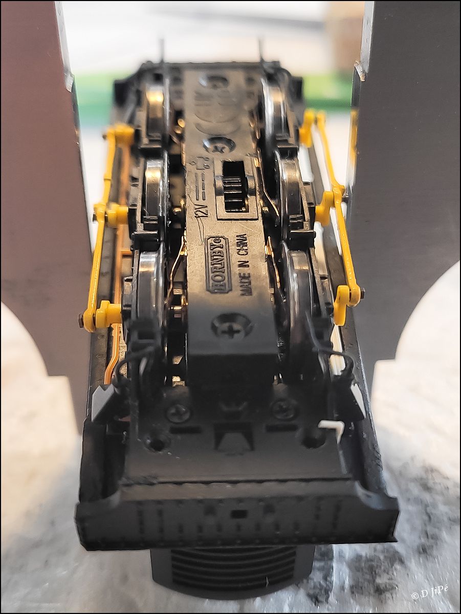

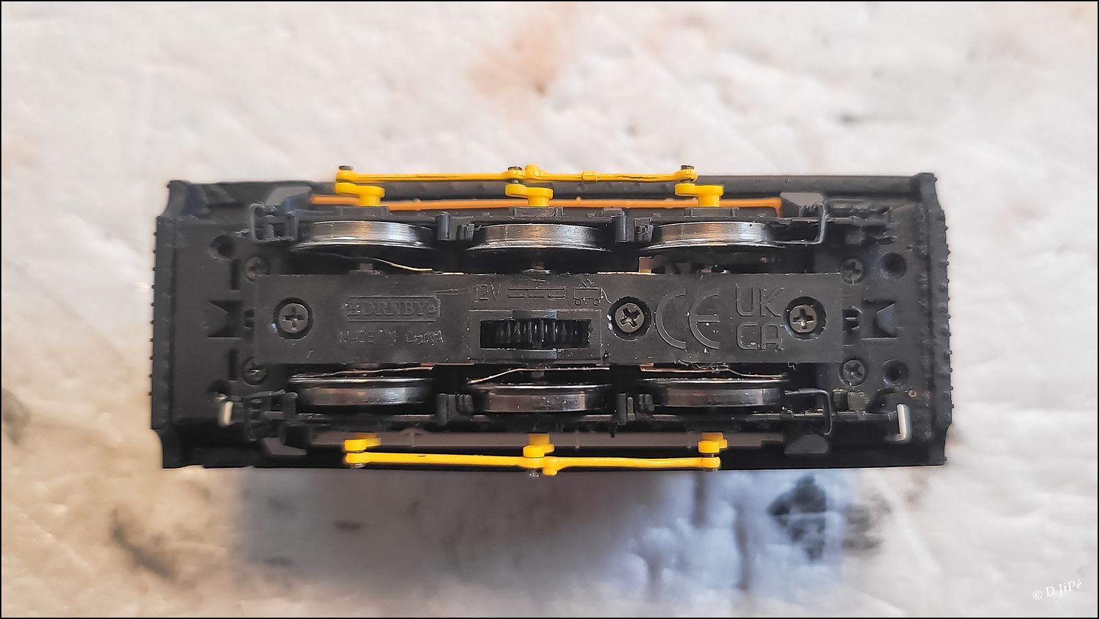

Messagepar JiPé-29 » 28 02 2025 à 17:43
Résumons les opérations
Présentation de la caisse sur le châssis, léger ajustement en longueur.
Une fois tout débarrassé du diesel initial, il ne reste que cela d'utile.
J'ai rajouté de la carte plastique aux extrémité intérieur pour pouvoir fixer la caisse a l'aide de 4 vis
Tout rentre juste comme il faut
il ne reste que 1mm de jeux avec les bielles pour pouvoir mettre les longerons
Le gros coffret n'a pas pu être enlevé, trop de risques de casse, seul les deux coffrets av on pu l'être mais c'est très fragile la résine, il m'a fallu réparer un peu de casse

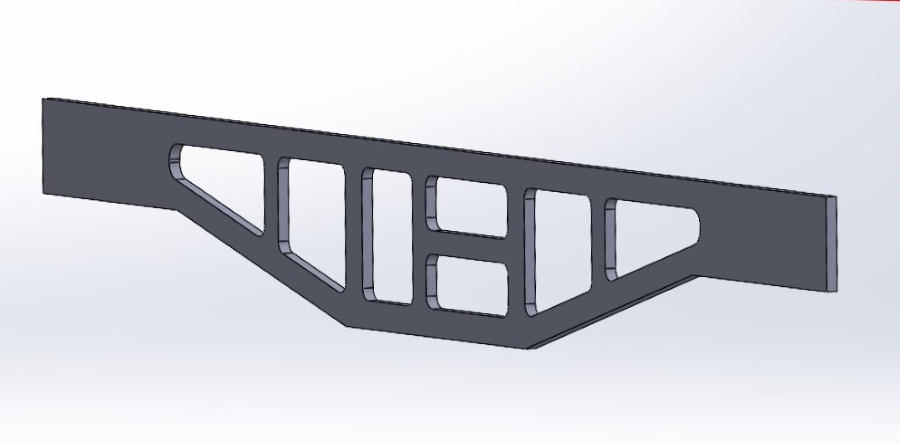

Messagepar JiPé-29 » 28 02 2025 à 17:56
Je vais imprimer le longeron ep=0.5mm
Même s'il est plus ajouré que l'original je me suis inspirer du LT2 que je préfère esthétiquement #B5
Amicalement

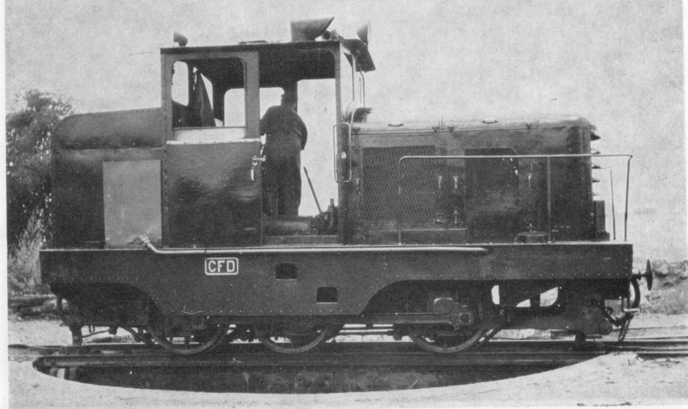

Messagepar Patrice Roussiale » 02 03 2025 à 11:13
Beau travail ! #B6
Et un troisième pour faire un 851 ou 852 des CFD Seine & Marne. :rod_coeur
Comme dit par notre Professeur doyen.
Les 13et 14 sont assez différents.
Merci d'avance.
Extrait d’origine non contrôlée ... :oups2:
Cordialement.
Hamster Grognon
Patrice Roussiale
Messages: 1710
Localisation: MONTGERON (91)
Re: Gant Ar Red (HOm)
Messagepar Tyrphon » 02 03 2025 à 12:20
Le Professeur Doyen te remercie, mais tu as oublié mon titre de président et unique membre du TSLV (Tout Sauf Le Vivarais) !
Et vivent les CFD de la Seine et Marne !
Joli profil du 852, qui montre que les jupes peuvent jeter un voile pudique sur un essieu central mal positionné.
Mais me trompai-je, ou le capot de ce 852 serait-il nettement plus bas que celui du X ?
Ces locotracteurs "Montmirail", prétendument standards, c'est vraiment le jeu des 7 erreurs !
