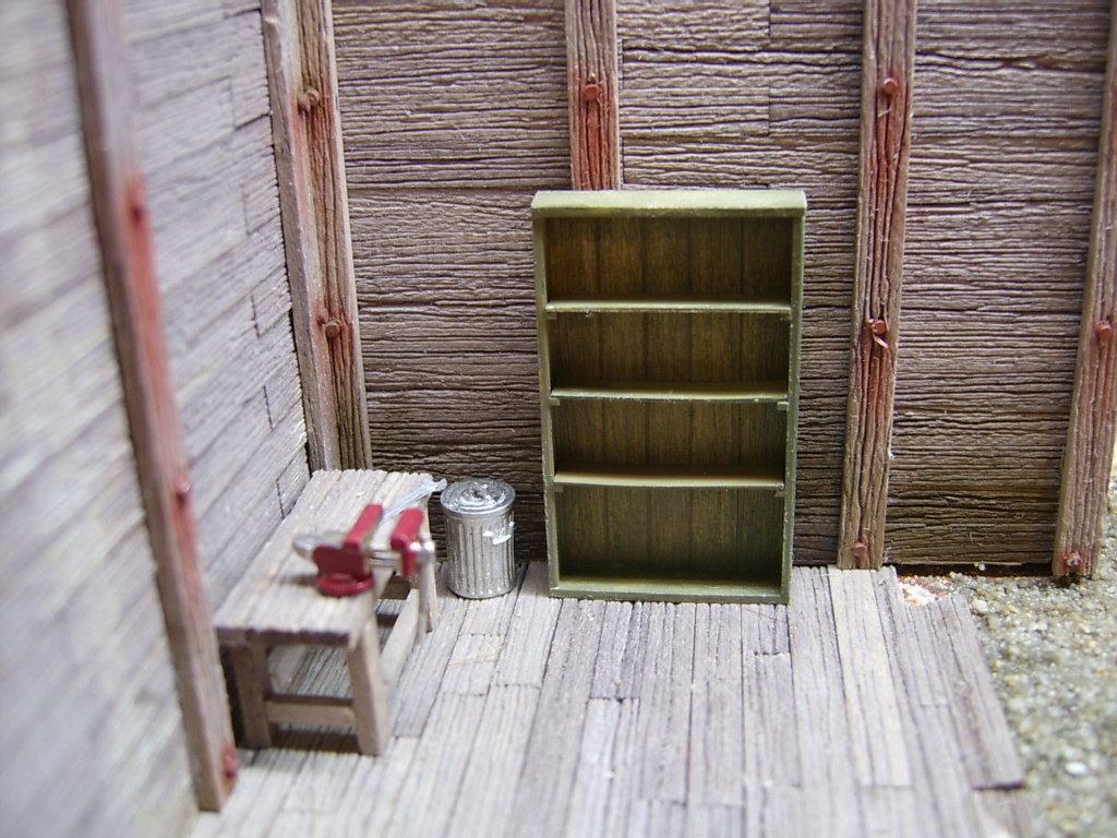

Faut que j'essaie E2 .
Mes planches sont très nettement plus pouraves donc c'est bien une autre méthode, avec un objectif différent.
Vu de près :
Oui, "plus pouraves"...
:H1
Pour représenter les vis, tu as juste mis un coup de peinture ou une autre solution pour avoir un peu de relief ?

C'est juste des "billes" de peinture acrylique non diluée, sortant du tube (terre de Sienne).
Mais, même s'il faut accentuer certains détails en H0 pour qu'ils se voient, je te conseille un pinceau plus fin que celui que j'ai utilisé : dans la vraie vie, c'est pas des clous de 160 non plus ! :H1
Mais bon, c'était un essai, justement.

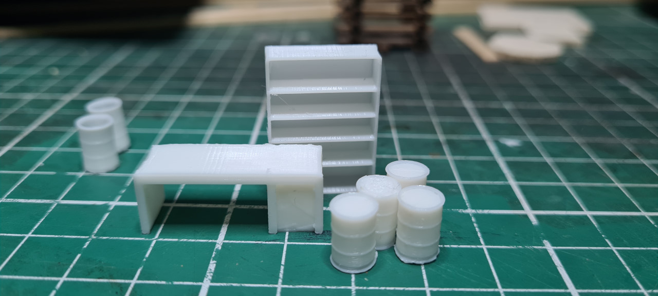

Bon, pendant que je réfléchis à la solution pour représenter les tire-fond
Je fais chauffer l'imprimante 3D (Filaire)
Et voilà le résultat
A suivre

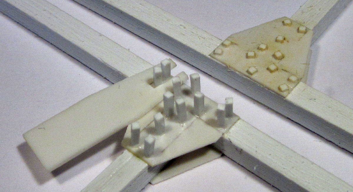

Messagepar Ramon Soupalognon » 05 11 2024 à 15:22

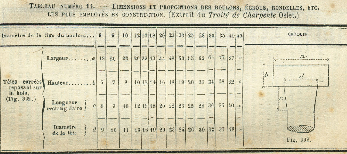

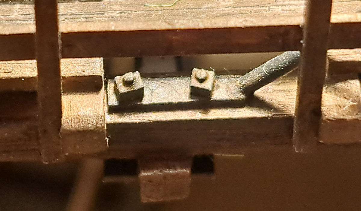

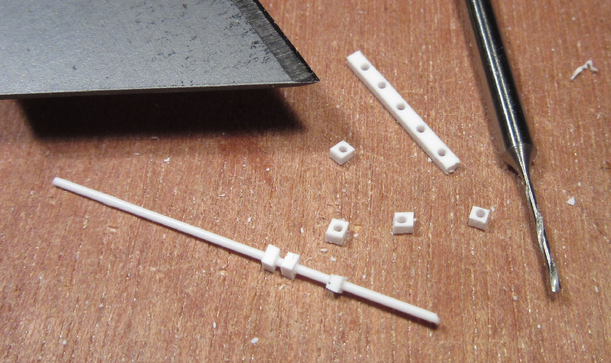

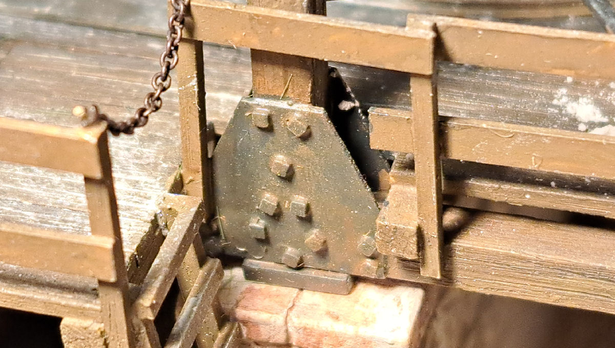

Pour la réalisation de boulons de charpente sur une estacade au 1/87, j'ai utilisé des profilés Evergreen de 1 X 0,5 mm pour les écrous et de 0,5 mm de diamètre pour les vis :
Les tirefonds sont de taille plus modeste, mais il existe chez Plastruct de rond et du carré en 0,3 et 0,4 mm, ainsi que de l'hexagonal en 0,5 mm.
Extrait de "Aide Mémoire des Conducteurs des Ponts et Chaussées, Agents-Voyers, etc.", Béranger, Paris, 1903.

Messagepar didier28 » 05 11 2024 à 19:16
Super Merci Ramon Soupalognon E2

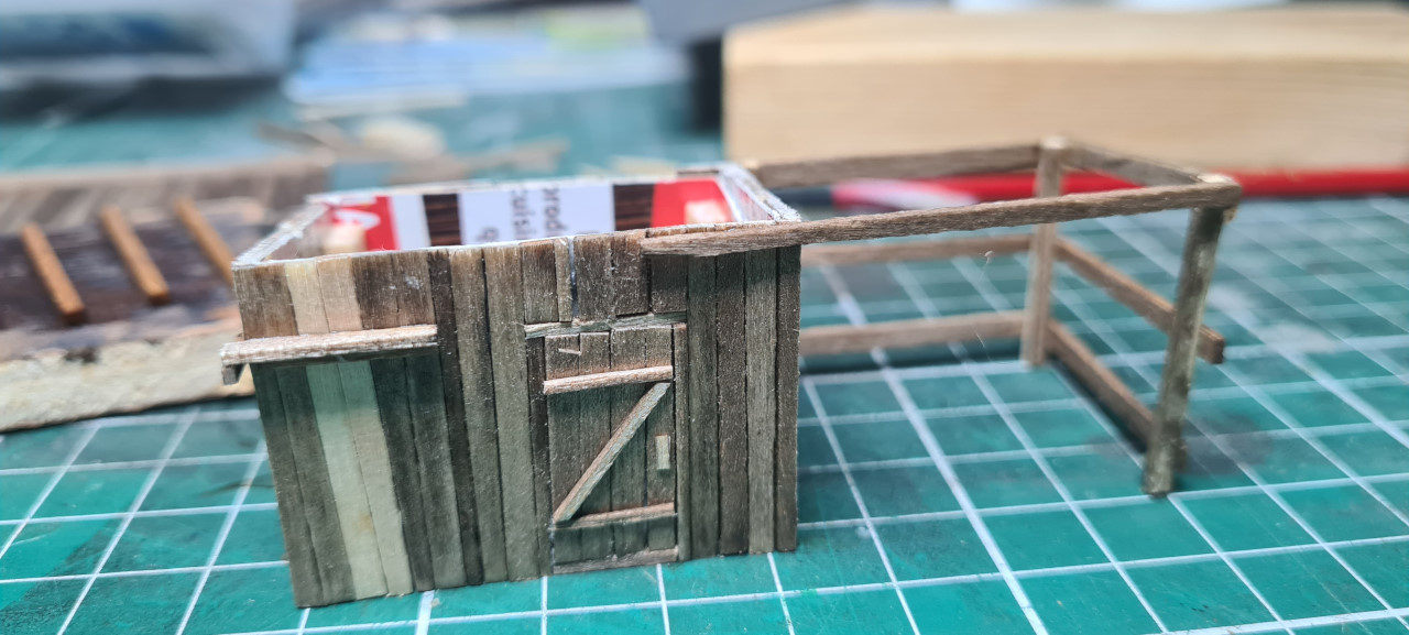

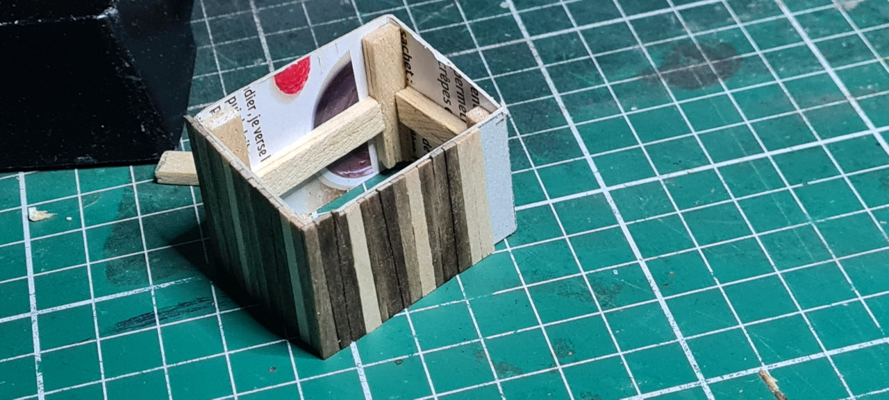

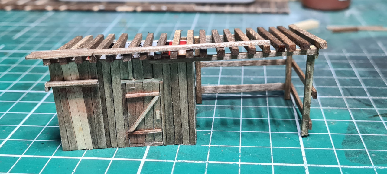

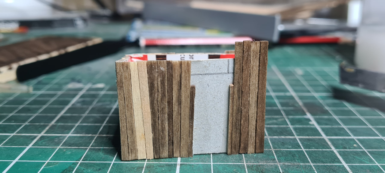

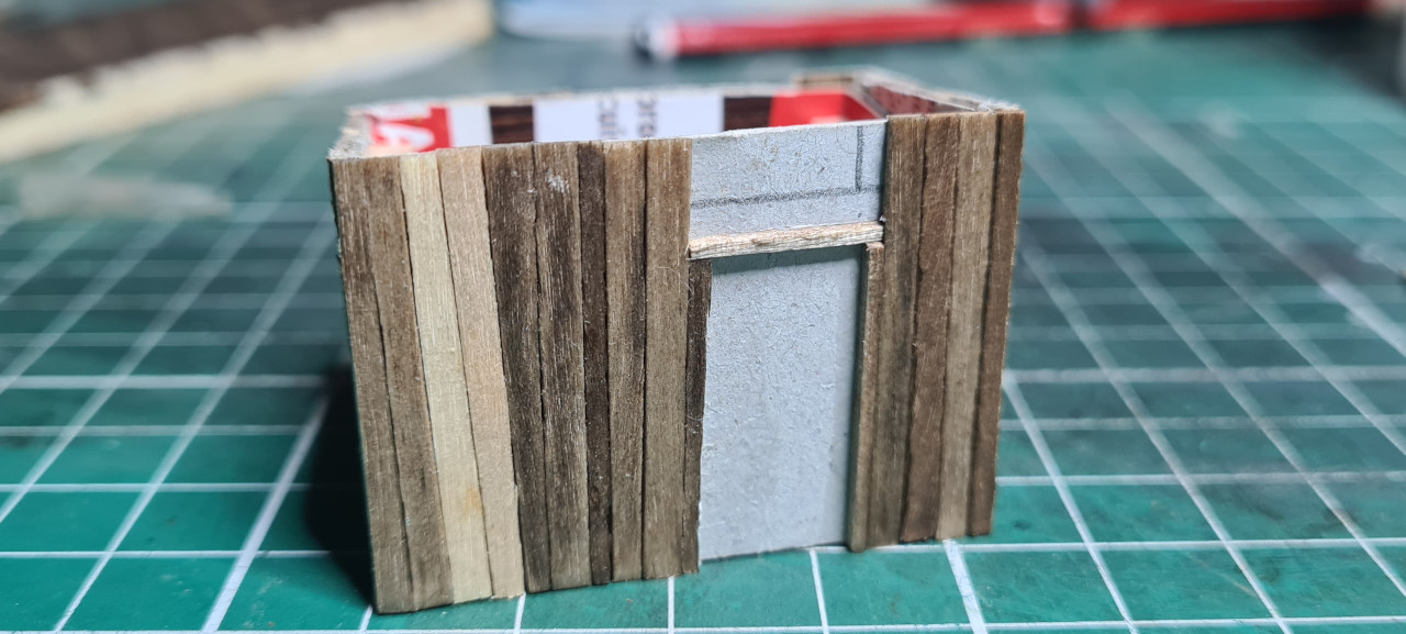

Bon, en attendant de trouver ceux qu'il ne faut à Railexpo, débutons la réalisation d'un des deux petits ateliers
Je vais réutiliser la même méthode que pour les toilettes.
un squelette en carton sur lequel je colle les planches
Les planches sont des touillettes que je découpe en deux dans la largeur.
A suivre
didier28
Kit Bachmann Master
Messages: 1762
Localisation: eure et loir
Re: Le petit réseau HOe

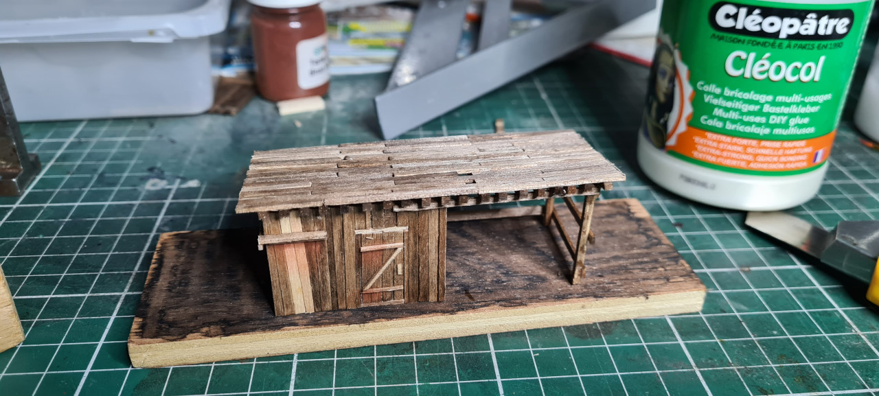

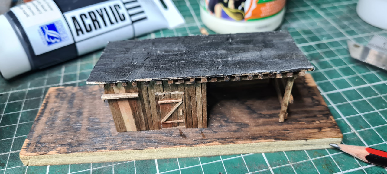

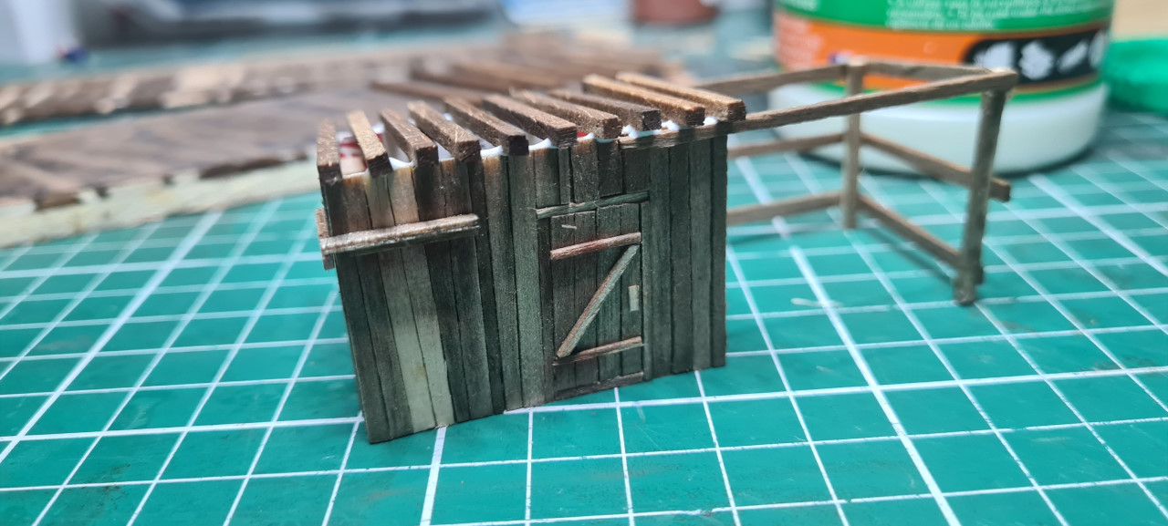

Messagepar didier28 » 10 11 2024 à 20:35
Aller, on continue l'atelier
Fin de la porte et début de la zone atelier
Début de la réalisation de la toiture avec la pose des bastings
On pose les lattes sur lesquelles sera posée la toile bitumée
Et pour finir la toile bitumée
A suivre
