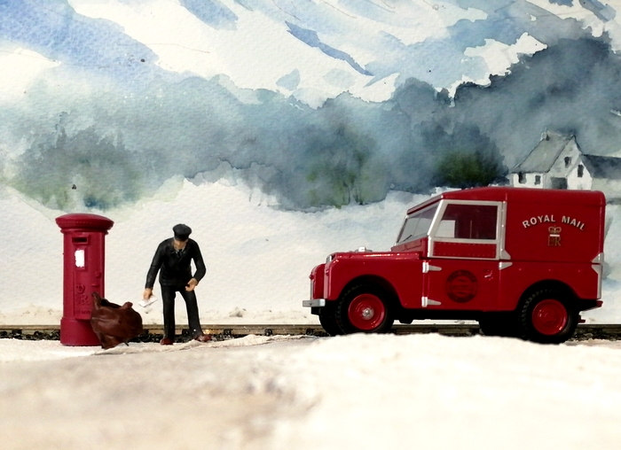

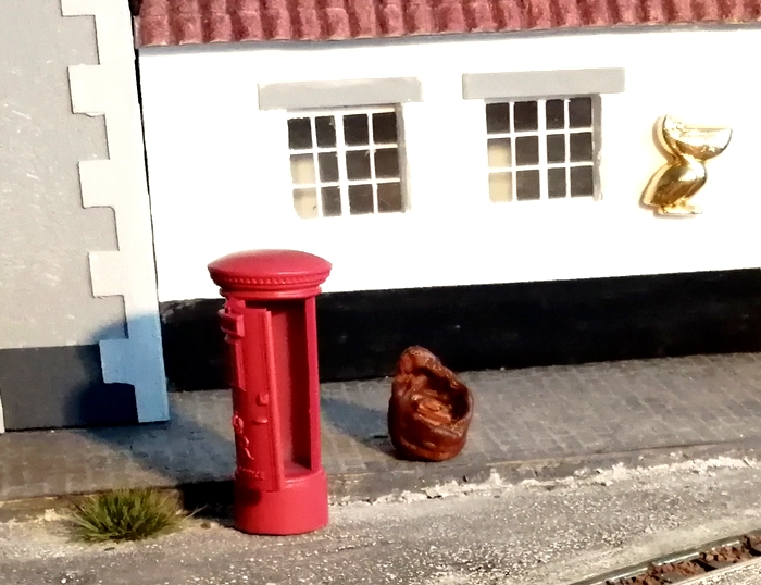

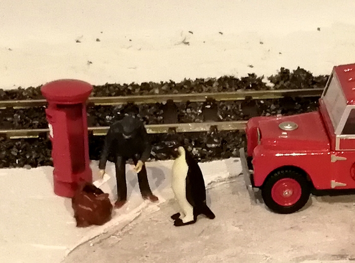

Journée chargée hier, mais j'ai peint le sac :ipb-251
Messages: 50574
Re: Royal Mail in the Winter .. réseau O et Oe ...
Messagepar pelican » 31 08 2024 à 16:37
Journée moins chargée .. et j'ai peint le postman !! :ipb-251
Le résultat est très satisfaisant, Mme Pélican m'a félicité, mais c'est épuisant nerveusement ... H4 H4 H4

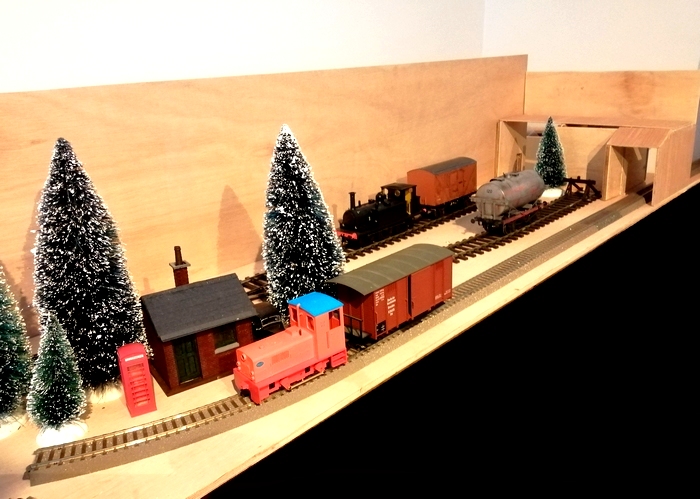

Avant de passer au câblage, je vais implanter la voie étroite !!
J'avais pensé au Of, sur voie de 9mm et les petites locos, mais le fonctionnement un peu aléatoire des engins, et le fait qu'ils soient digitaux, et que le digital n'est pas trop fait pour un va et vient analogique, j'ai préféré passer au Oe ! Il y avait aussi le On30, mais là aussi tout est digital .. et puis, le 1/48 est un peu trop petit pour le 1/43
J'ai retrouvé une boite de voie Trix qui avait servi pour les coulisses du Pérou, j'ai un ptit locotracteur Magic Train analogique ... et voilaaaaa ... E2

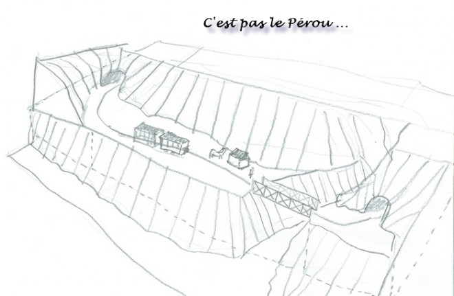

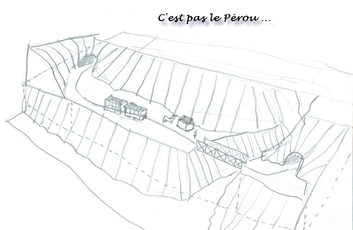

Je n'ai jamais fait de plan pour mes réseaux, je pose les rails, et puis ça avance suivant mon imagination !
Pour en revenir au Pérou, j'avais juste fait un petit croquis préparatoire .. ;)

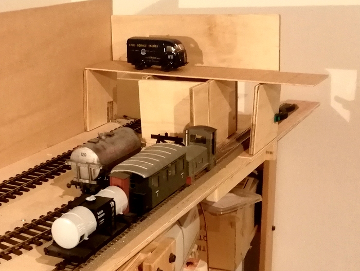

Ici, j'ai un petit souci : comment "terminer" le côté du deuxième module, et faire disparaitre la voie étroite !
Et j'ai trouvé ! :boss:

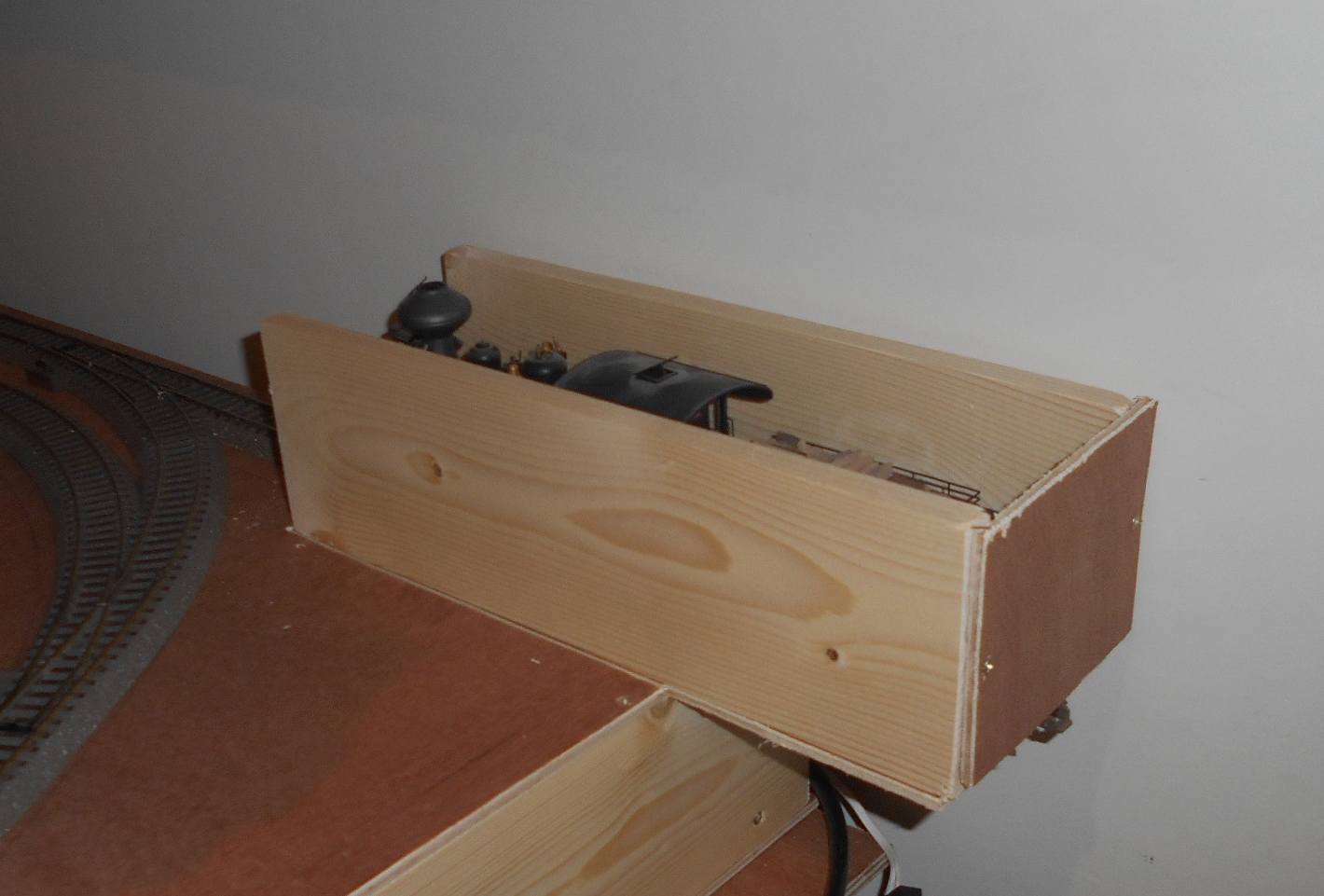

Je vais faire comme sur les confits des Ments : un pont routier avec une sortie pour la voie principale, et éventuellement une possibilité de raccorder un troisième module, et une sortie vers une coulisse cachée pour la voie étroite : une petite coulisse qui sera attachée au module ... comme sur le Pérou ;)
J'ai donc commencé la préparation de cales en bois pour soutenir tout ça !
Yapuka :ipb-251

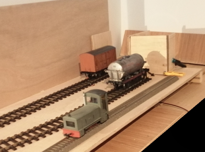

On avance !! une partie de la structure du fond est en place, et je vais pouvoir enfin fixer la VE ! :ipb-251

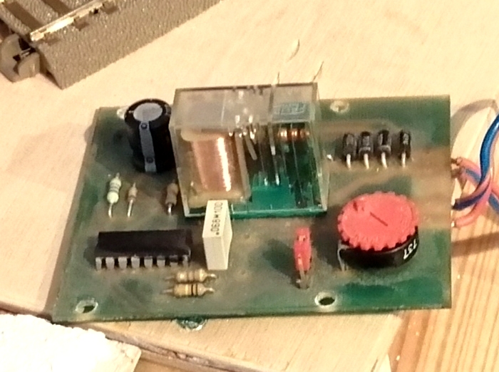

Soit je fais un va et vient automatique, soit je fais une voie qu'on peut commander à partir d'une commande à main analogique ! J'ai un va et vient LGB, et il faut implanter une diode à chaque bout ! Le principe est tout simple, le convoi arrive au bout et s'arrête, le bidule change la polarité au bout d'un certain temps, et ça repart !
Et si je ne branche pas le bidule, les diodes protègent les fins de voies et on peut laisser la commande aux z'enfants ... et aux grands ... ;)
Bref, il me fallait des diodes, vu que je n'en n'avais plus, et on trouve facilement sur nénette ... et c'est arrivé hier ! :ipb-251

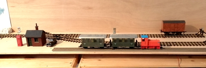

En attendant, une photo des travaux z'en court avec au fond l'ébauche de la coulisse amovible sur la VE !

Messagepar pelican » 08 09 2024 à 09:08
Il faut dire que tout ce qui est en bois, c'est de la récup !!! d'où le plongeoir qui a été rectifié .. C7

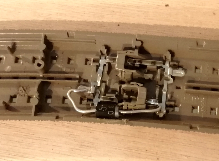

La voie étroite est placée, et j'ai retrouvé mon système de va et vient LGB !!!
Ca fonctionne avec 2 diodes qu'il faut implanter àà chaque extrémité de la voie
Ce qui a de bien avec la voie Trix, c'est qu'on peut planquer la diode dans la voie !!
Ce qui a aussi de bien avec la voie Trix, c'est qu'elle a la même base que la voie Marklin, et que moyennant une petite intervention, elle est compatible !
Il me manquait un demi coupon de voie, et j'ai donc fouiné dans mon stock de voie Marklin, et j'ai trouvé ! en retirant les picots, et en sectionnant la liaison entre les 2 rails, ça marche !
La voie est donc posée, vissée, et le va et vient fonctionne tip top !!
Ce qui a de vraiment bien avec la voie Trix, c'est qu'il y a un système de clips qui maintient fermement deux bouts de voie !! ça me sert pour assembler la coulisse au réseau : on enfiche la voie et ça tient, et c'est alimenté ! Ca maintient même un peut trop : on a du mal à désaccoupler ! Un ptit coup de Dremel sur les ergots, et Saroulmapoul !
:ipb-251
Ce qui a de pas bien avec la voie Trix, c'est qu'elle est moche, qu'on ne peut pas la courber, ni la découper !! :C6
Mais bon ... je vais recouvrir la voie avec du michpap, et on ne verra même plus les traverses .. :mrgreen:
PS : sera tu deviner ou se situe le coupon de voie Marklin ??? :rod_siflet
Messagepar Patrick ze rabbit Deludin » 08 09 2024 à 15:23
Tiens, du matériel standard et interchangeable :C3.
Le locotracteur blinque bien, mais je trouve que les 2 teintes orange ne s'accordent pas bien : je verrais bien un châssis vert pomme et des roues jaunes...
:prrrt:
Messages: 14858
Messagepar Patrick ze rabbit Deludin » 08 09 2024 à 15:24
:prrrt:
Messages: 14858
Messagepar pelican » 08 09 2024 à 17:01
Le locotracteur orange est là pour les essais ... j'ai un autre diesel pour le service, sur base d'un locotracteur Roco, fait par un ami, il roule bien, mais j'ai un problème d'attelage que je dois pouvoir résoudre facilement :rod_siflet
Si j'ai le temps, je patinerai un peu l'orange !!
