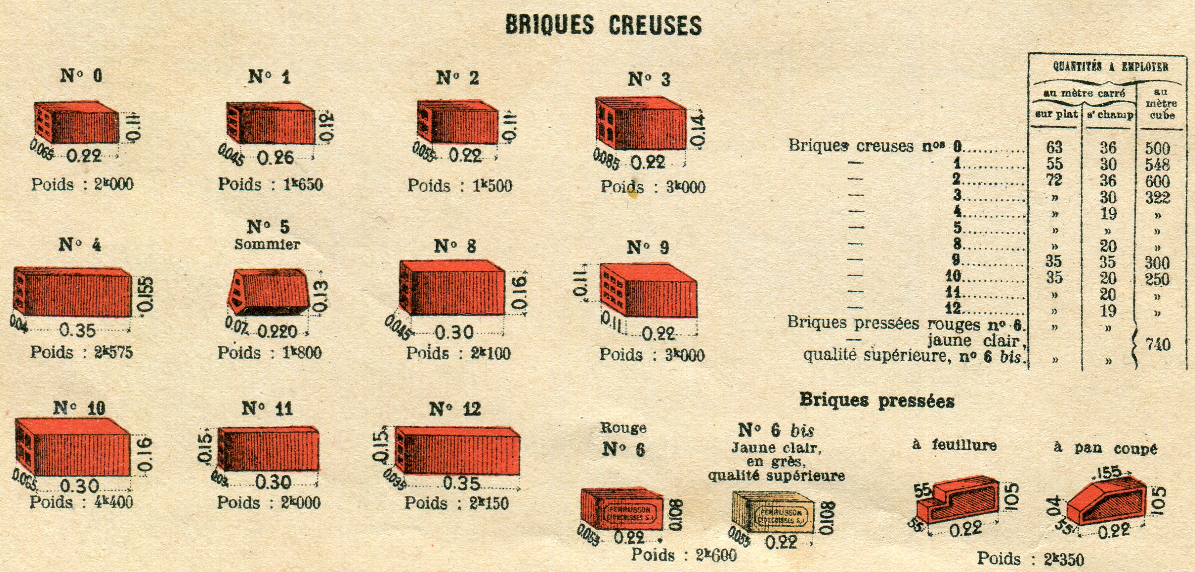

Rom a écrit:Pour les dimensions des briques je me demande quel est le poids... Les anciennes n'étaient pas creuses comme maintenant. Et je serai pas étonnant que même creuses elles sont plus légères que les creuses des années 80
Pour les briques anciennes, un extrait du catalogue des Grandes Tuileries Réunies (vers 1910) :
Il existe, selon les régions et les époques de nombreuses dimensions de briques.

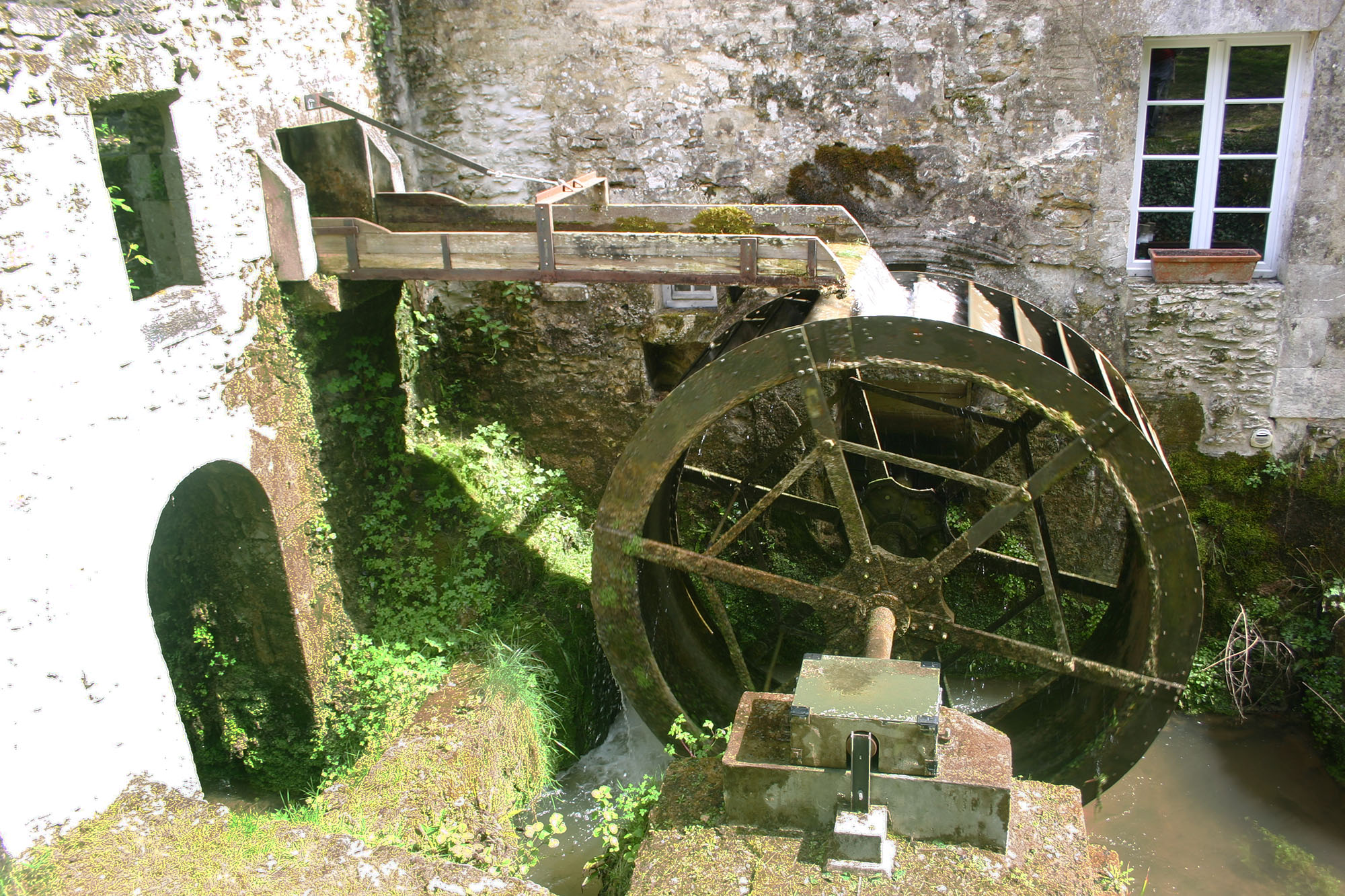

pelican a écrit:On comprend mieux avec une photo :rod_siflet
Merci au volatile, j'avais cherché mais pas trouvé !

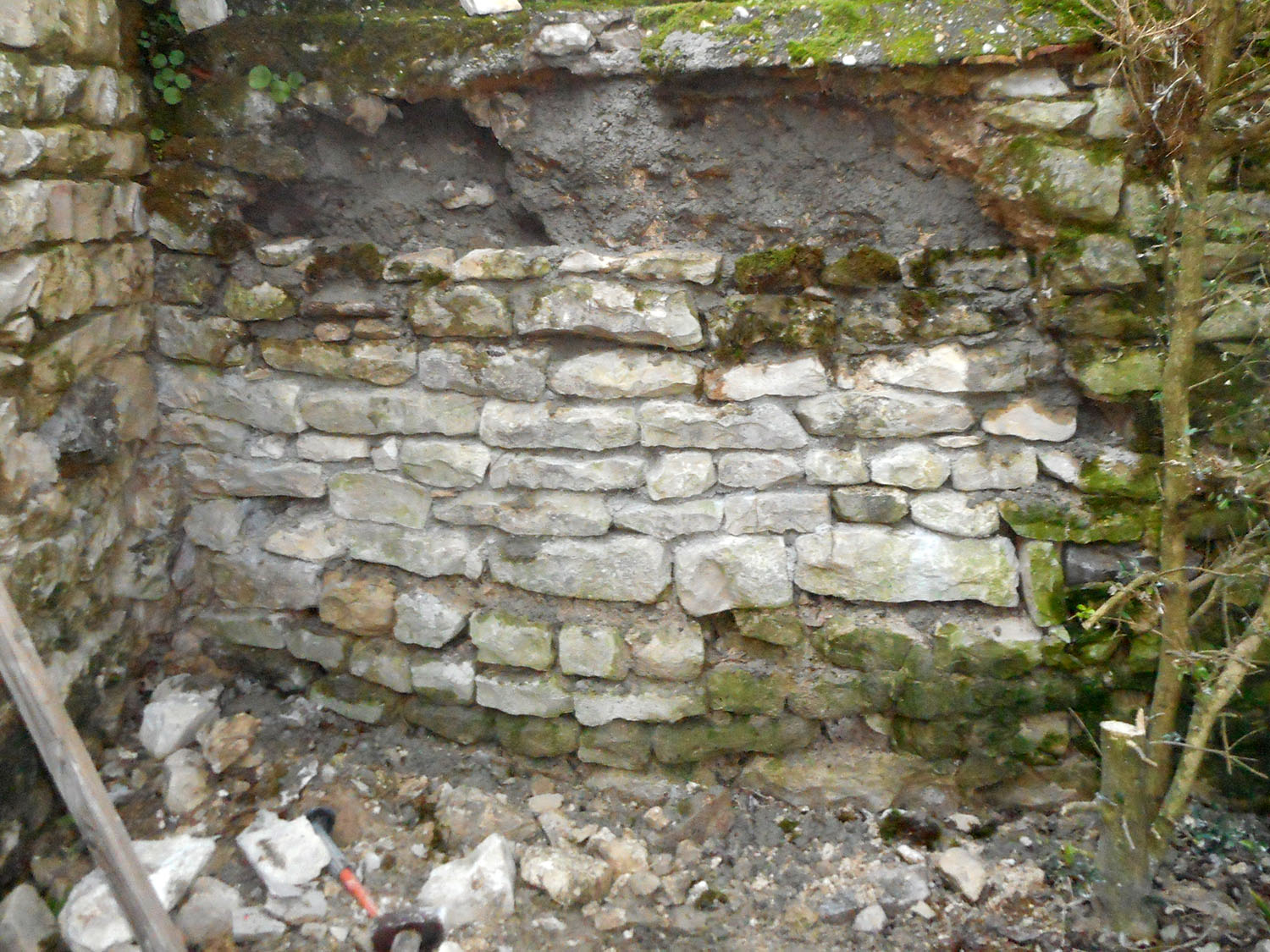

Donc c'est un cas encore différent, puisque les pierres de taille (c'est-à-dire taillées) sont brutes, non surfacées.
Dans ce cas, construction des murs en moellons, pierres brutes à peine retouchées, non enduites, et joints non apparents (non remplis en façade) ou beurrés, comme sur le côté droit de la photo, apparemment.
(Mais attention, il y a eu rénovation, donc c'est pas forcément l'état d'origine).
Pour ce que j'appelle les "joints non remplis", on monte les murs en mettant le mortier seulement à l'arrière des pierres, inclinées vers l'avant pour éviter les infiltrations d'eau de pluie.
Sans s'occuper de l'aspect visible, ce qui donne l'impression de mur "en pierre sèche".
Je sais de quoi je cause, je suis en plein dedans !
(l'effet de "ventre" est du à l'utilisation abusive de l'objectif 35 mm :oups2: ).

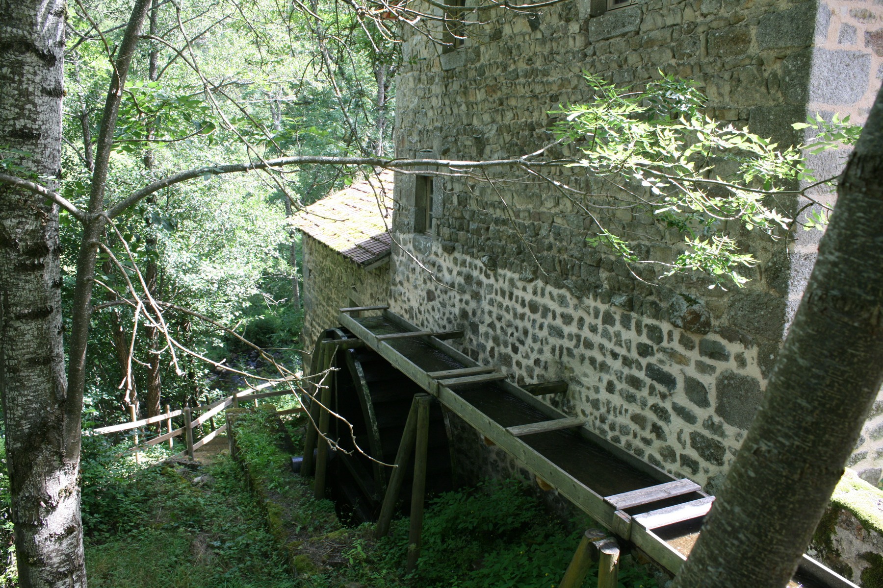

Bon ben ce matin, je trouve du premier coup ! Ben oui, si j'écris le nom du moulin correctement ça va mieux :H2 ...
Moulin de Vignal, à Apinac.
Sur l'un des murs, on voit bien la différence entre la quasi absence de joints apparents de la construction d'origine et les joints beurrés de la restauration :
Comme la pierre est non gélive, du granit sans doute, elle peut rester apparente.
Parce qu'en Haute Loire y'a (eu :C3 ) des hivers rigoureux, surtout au XVIIIe siècle où le moulin a été établi.

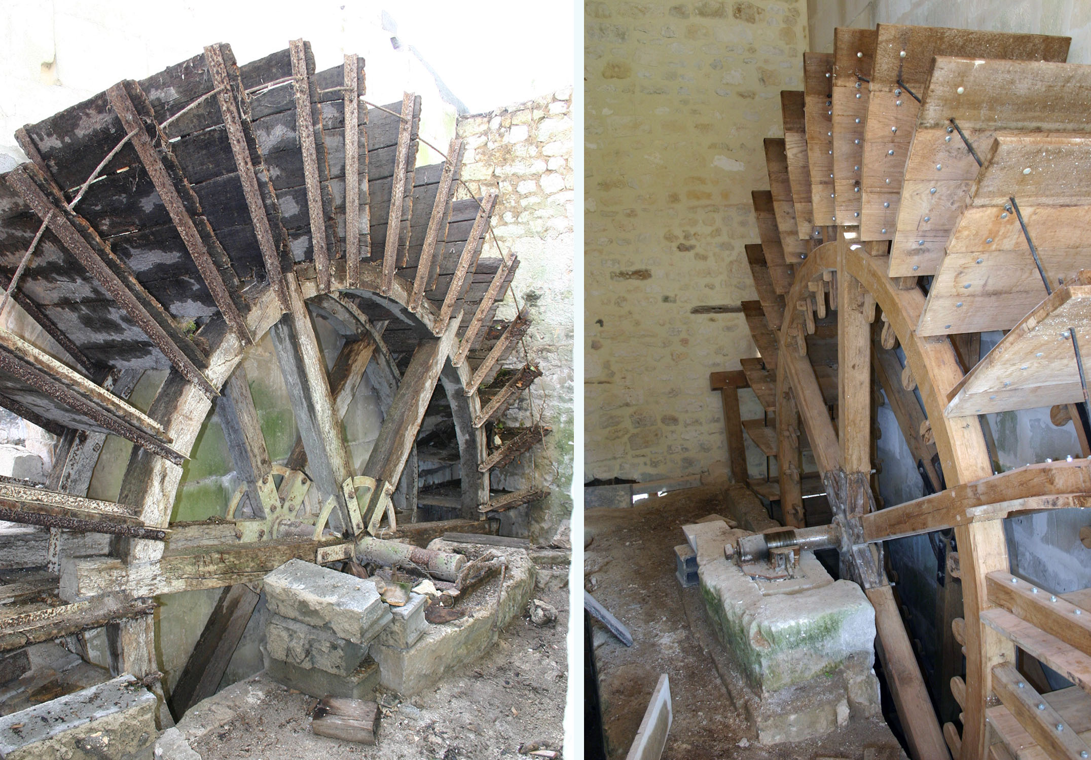

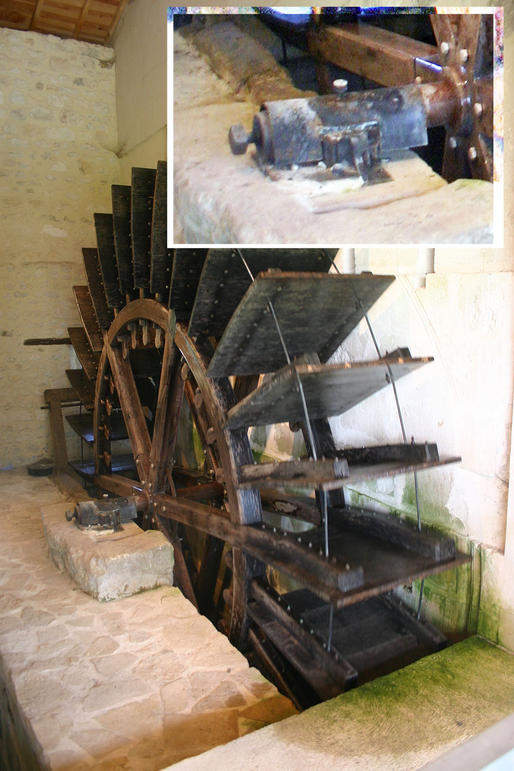

Rom a écrit:L'axe de la roue est juste suggéré.

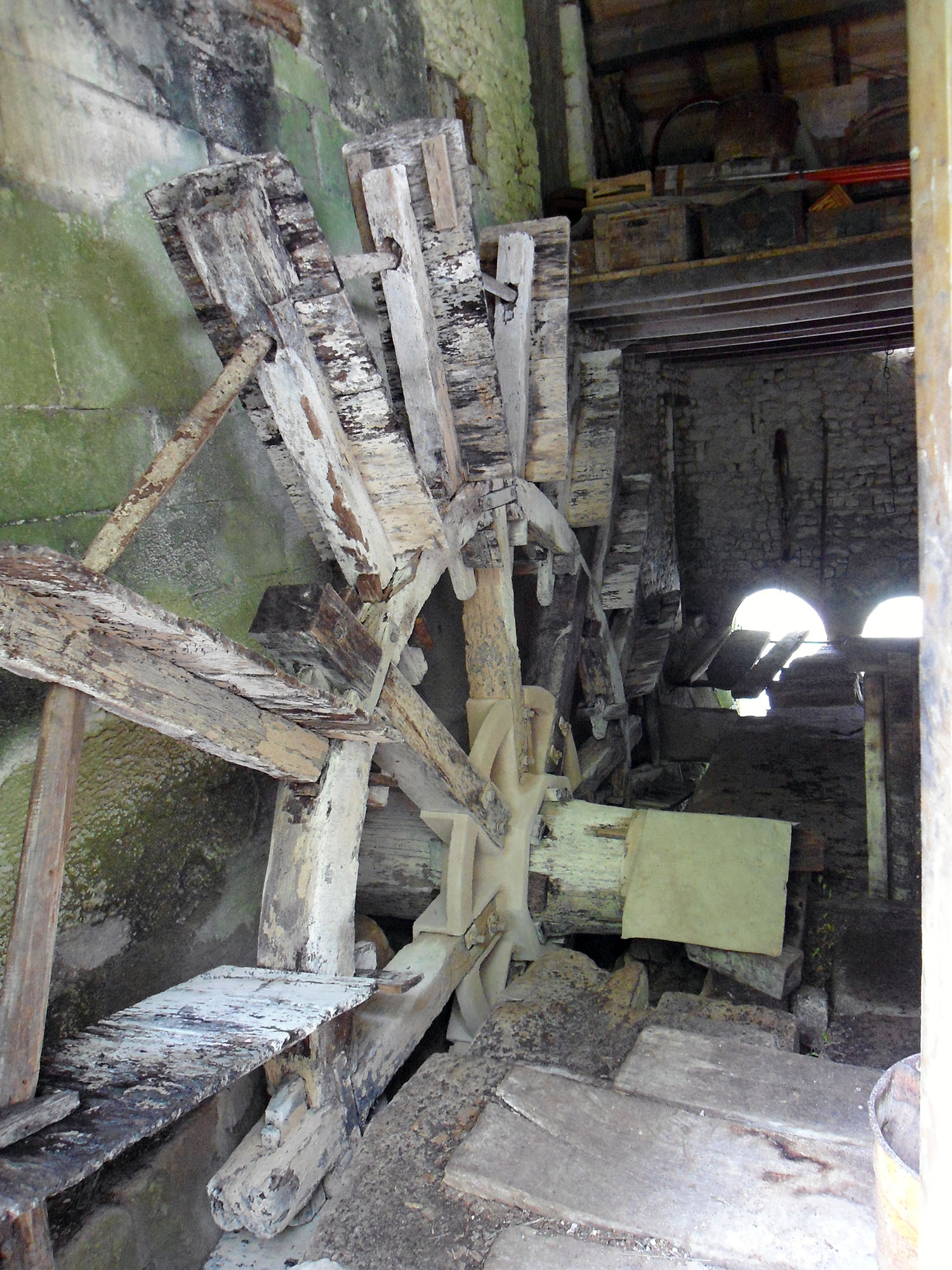

En règle générale, l'axe en acier tourne dans un palier en bronze (dit "palier à semelle"), en fait 2 demi-paliers assemblés l'un sur l'autre : acier sur bronze, c'est autolubrifiant.
De plus, le demi-palier supérieur comporte un graisseur.
Bon, ça c'est la théorie : en fait, je n'ai rien qui ressemble à ça dans ma photothèque spéciale moulins à eau ! Le demi-palier supérieur a disparu depuis longtemps, et c'est difficile à trouver.
Donc, en cas de rénovation, on fait fabriquer une tôle avec un graisseur.
Exemple au moulin de chez Bret (17-Jonzac), état d'origine et en cours de réno :
(Un chantier sympa, celui-là !)
... et une fois terminé et fonctionnel :
Bon, on fait facile, aussi : vu le poids de la roue, on ne remplace pas le demi-palier supérieur, il y a peu de chance qu'elle "saute" de son appui #B8 .
Alors on met simplement une tôle pour protéger de la poussière et des cailloux, accessoirement pour ne pas se faire prendre le pantalon ou la manche :
C'est tout de même plus facile à modéliser, non ?
:H1
Tiens, celui-là, je suis sûr que tu vas l'aimer (Moulin du Bourrut, 17-Chaniers) :
La roue à augets par-dessus entraînait 3 paires de meules, fallait de la force.
Si tu as besoin, j'ai d'autres photos.
