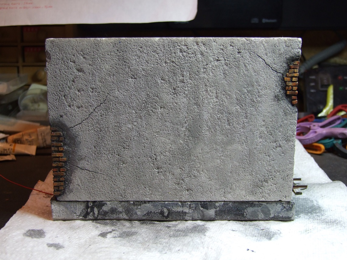

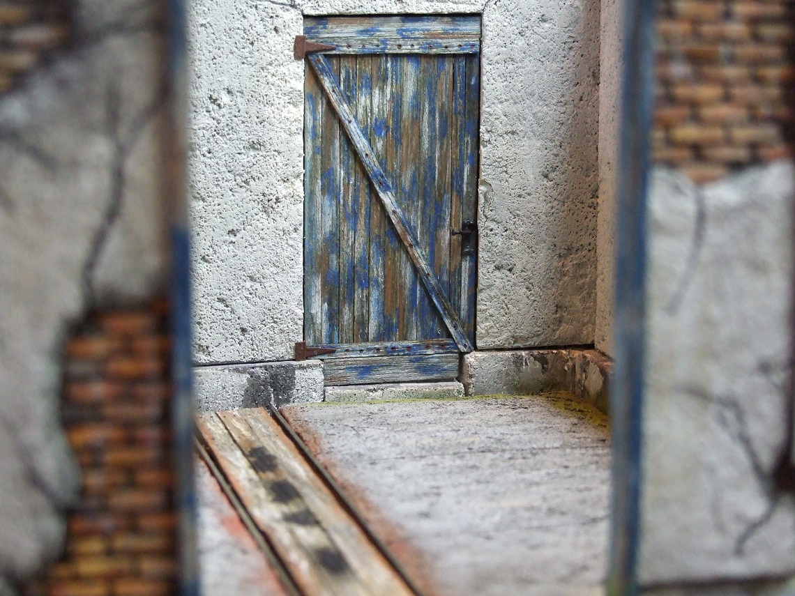

Quelques nouvelles photos de la construction de cette remise au 1/35ème.

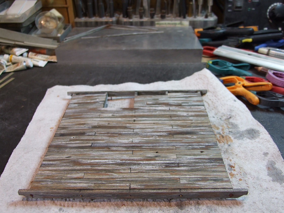

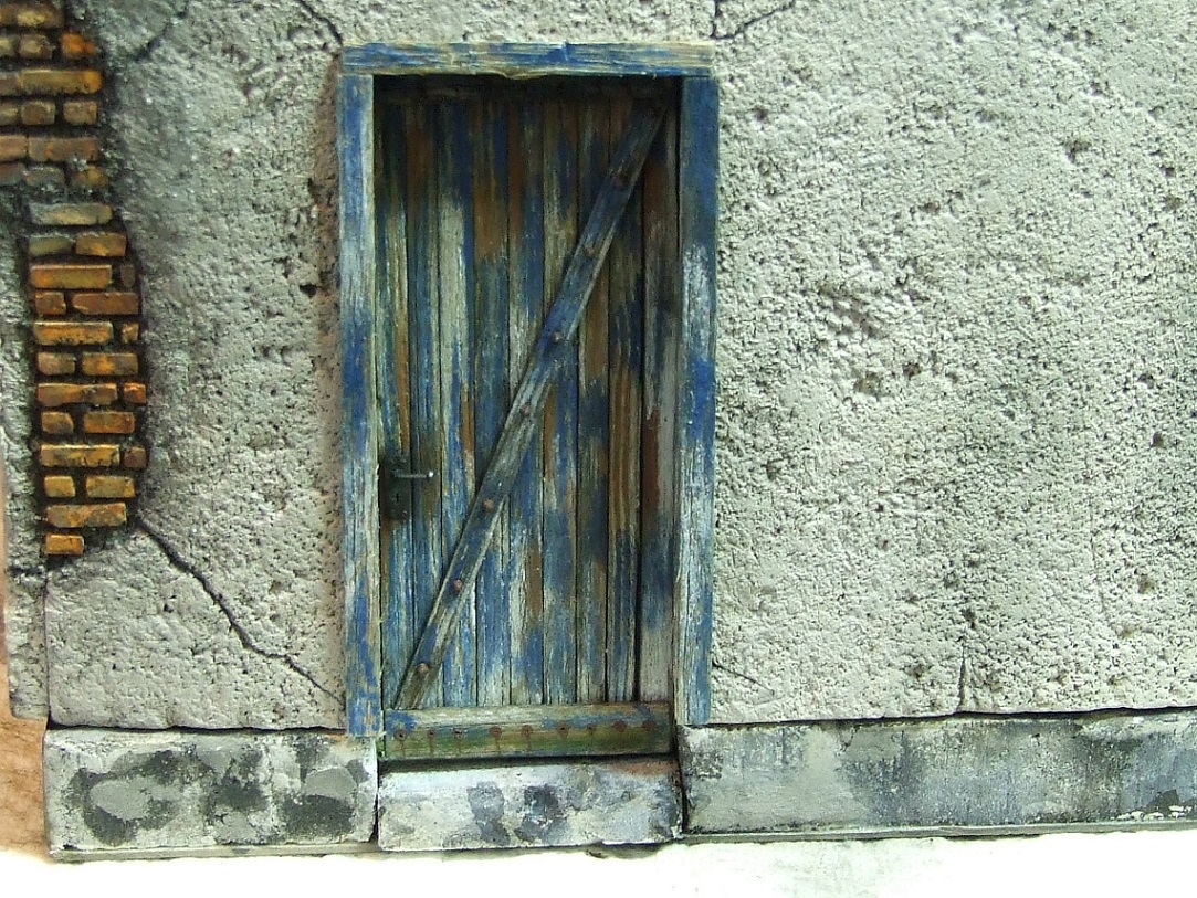

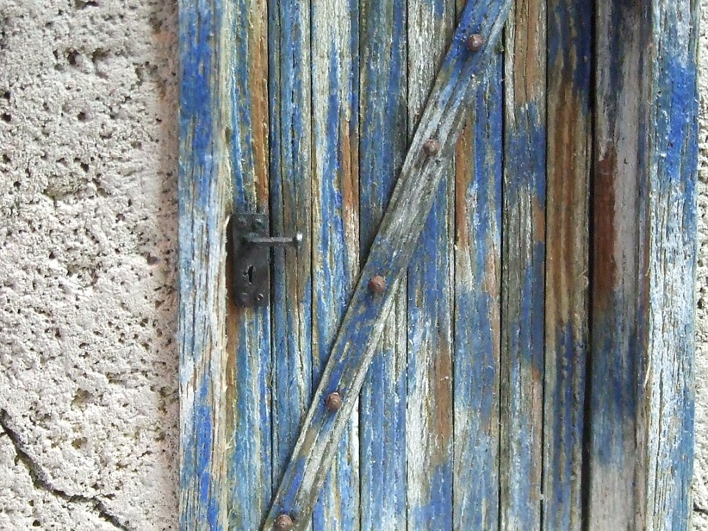

La porte arrière a été installée; celle-ci est en placage de tilleul de 0,8mm.
Gros plan sur sa poignée & ferrure en feuille d'étain de 0,2mm.
Porte vue de l'intérieur,; les charnières sont bien entendu faites dans de l'étain.

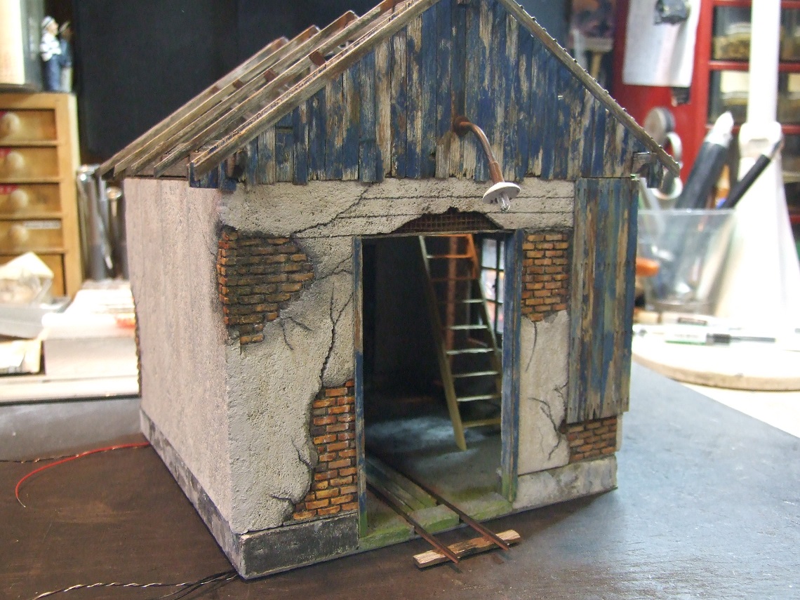

Le mur de gauche, celui-ci en haut à droite va recevoir le tuyau du poêle qui sera installé dans le coin à l'intérieur.

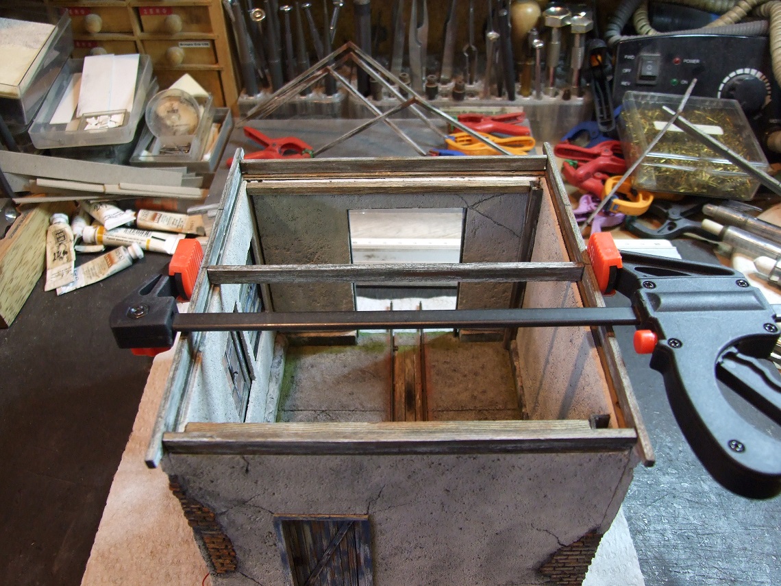

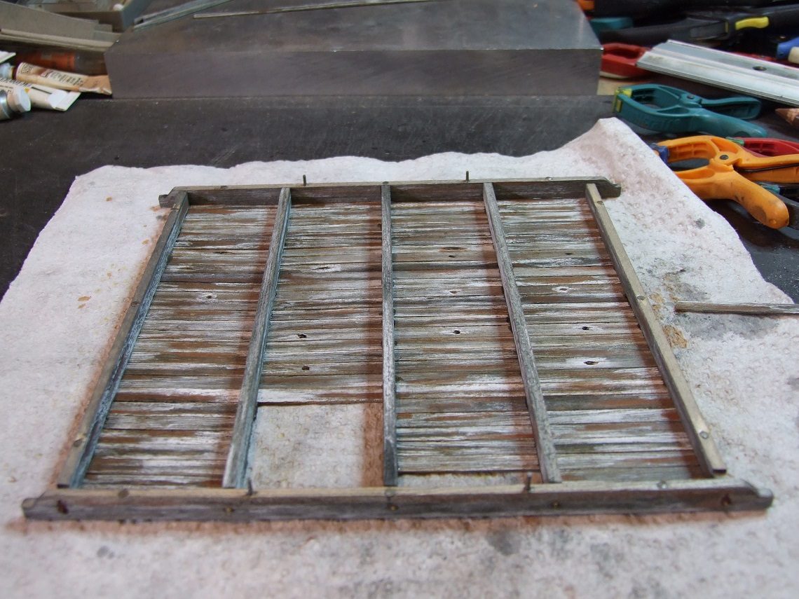

Début de la réalisation de la charpente qui est entièrement amovible.
Le plancher du grenier.

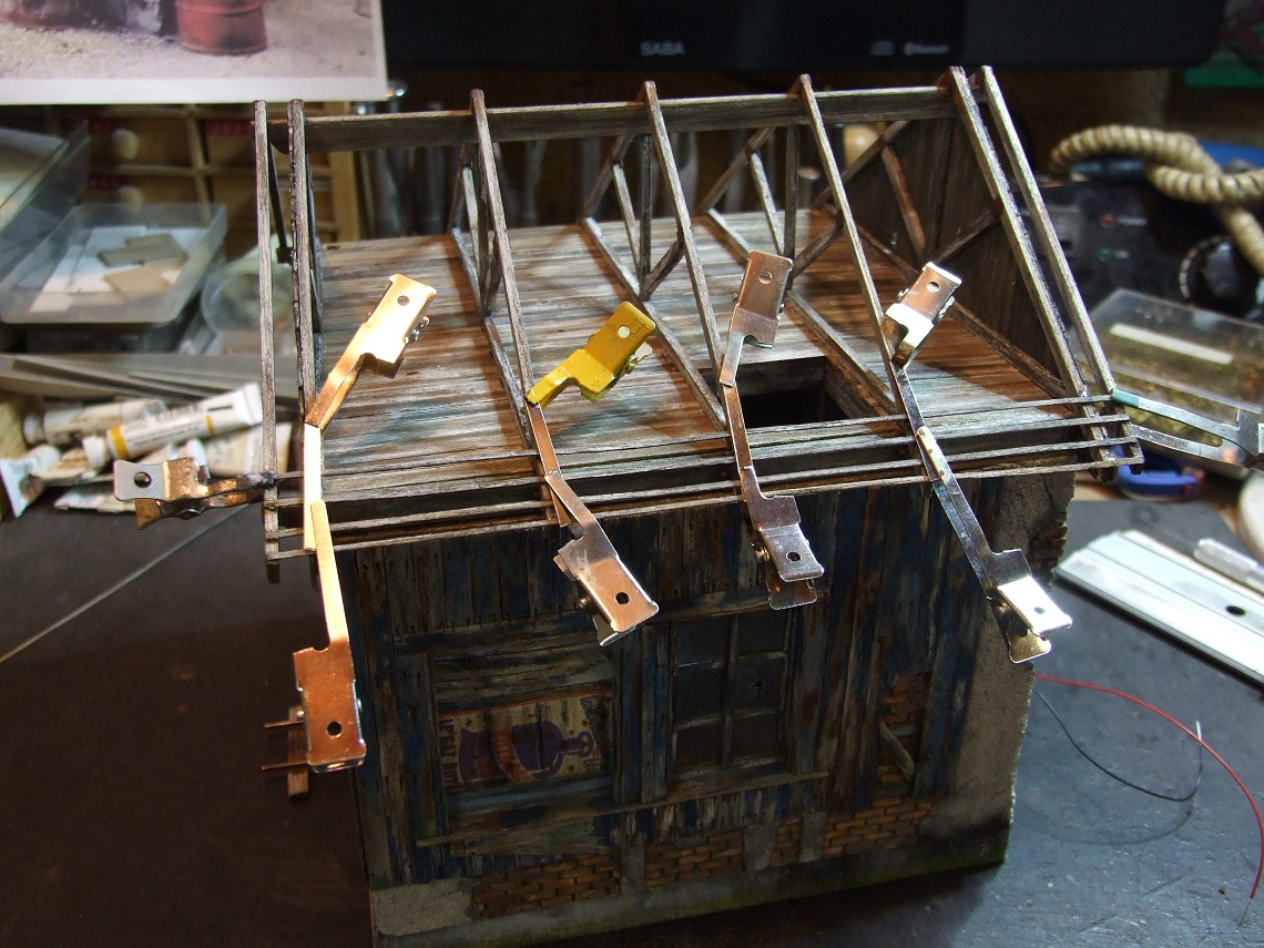

Pose des chevrons.

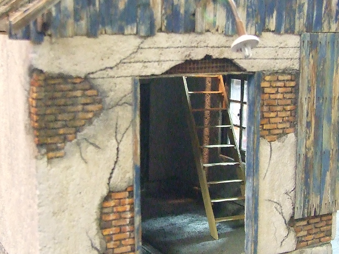

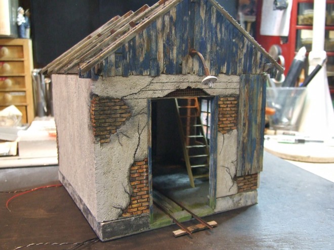

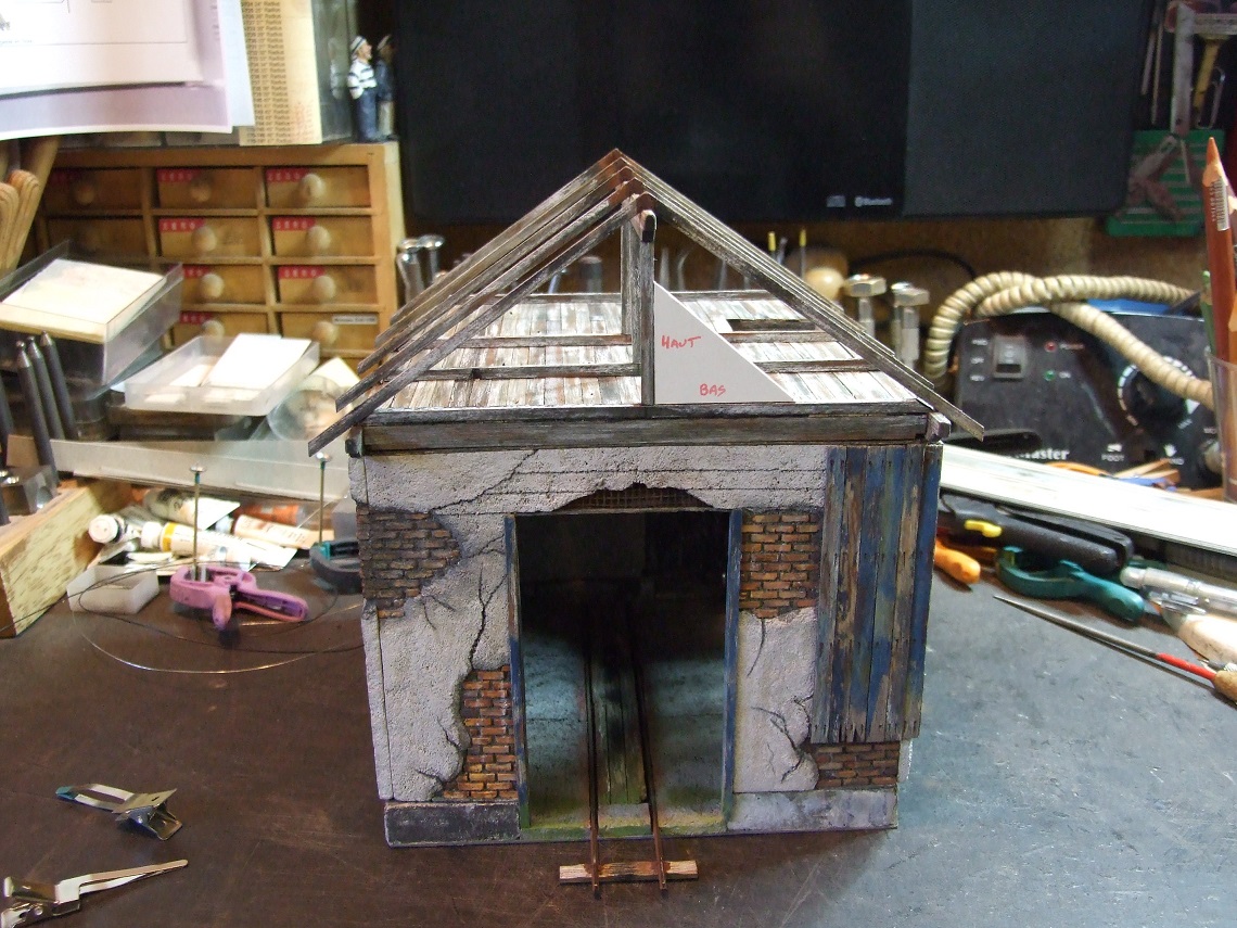

Messagepar KOBDEN CHARLEY » 09 05 2021 à 14:18
Bonjour à tous,

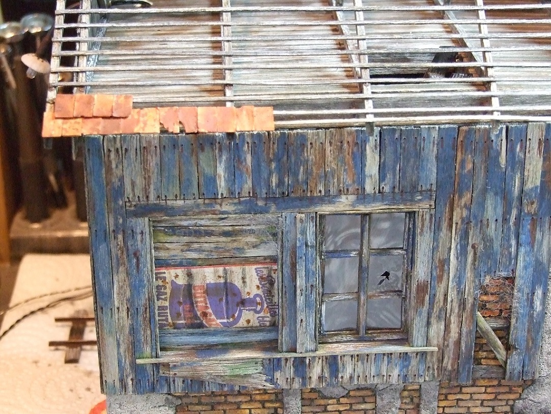

Quelques nouvelles sur la construction de cette remise au 1/35, qui commence à voir le bout du tunnel.

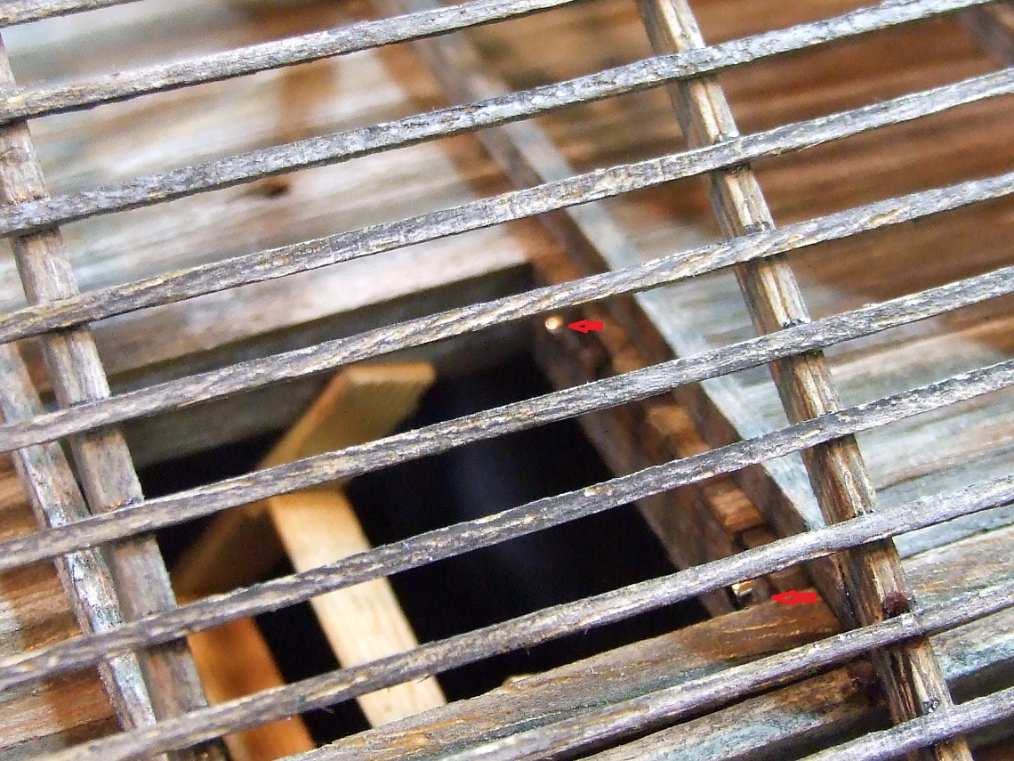

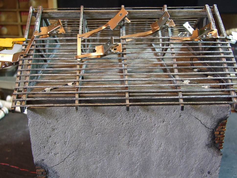

Pose des liteaux espacés de 5mm d'axe en axe, en tenant compte de la longueur des tuiles de 8mm pour avoir un chevauchement de celles-ci de 3mm.
Les petites pinces à cheveux pour ce travail, restent très utile & surtout très pratique.

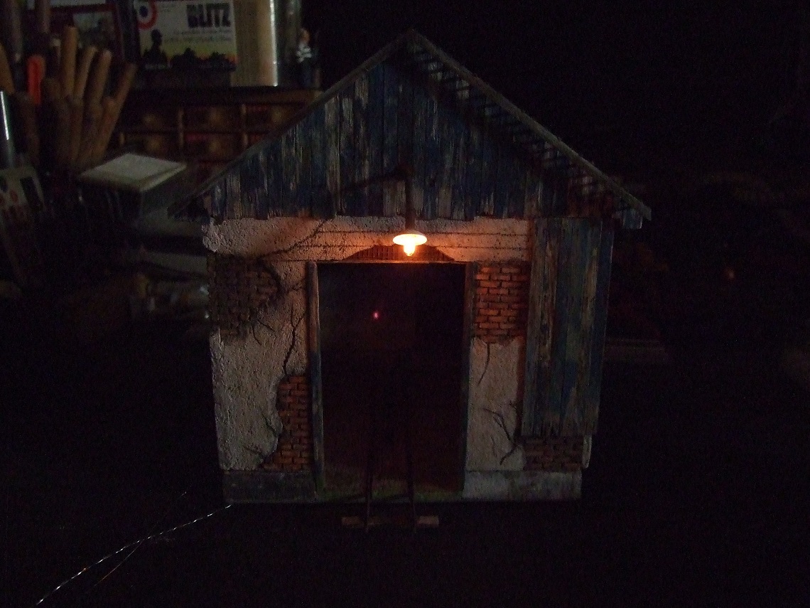

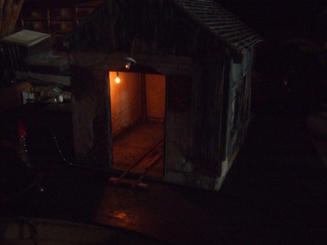

L'éclairage extérieur a été installé, celui-ci consiste à une grosse ampoule de 12v, son réflecteur est formé dans un rond d'étain avec une bouterolle & une forme.
Le support de cette lampe est tiré dans un tube de laiton de 1,5mm; celui-ci a été recuit & mis en forme sur le manche d'un tournevis. Il me restera à mettre
& à reproduire son câble & son interrupteur placé le long de la porte à droite.
A l'intérieur le long du mur de gauche, a été installé à 28mm de celui-ci, deux lampes de 16v avec leurs supports & réflecteurs.
Un escalier menant au grenier a été fait dans des profilés & planches en Tilleul, pour l'instant celui-ci est pas encore teinté & patiné.
Celui-ci est maintenu par deux petits aimants, & peut très facilement être retiré.
Dernière pose des liteaux sur la face gauche du toit.
Début de couverture des nombreuses tuiles soit un total de 800 tuiles pour les deux versants du toit. Depuis cette photo, j'ai recouvert seulement la moitié de celui-ci.

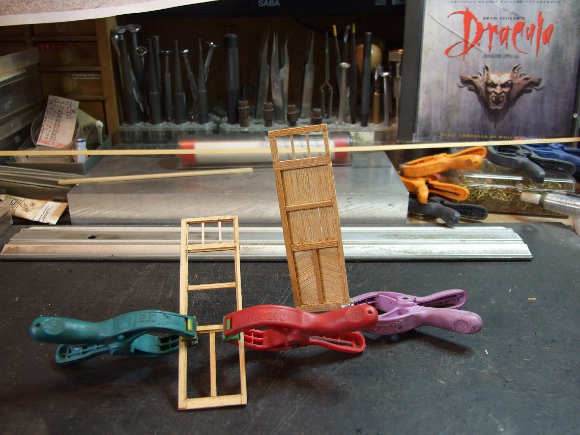

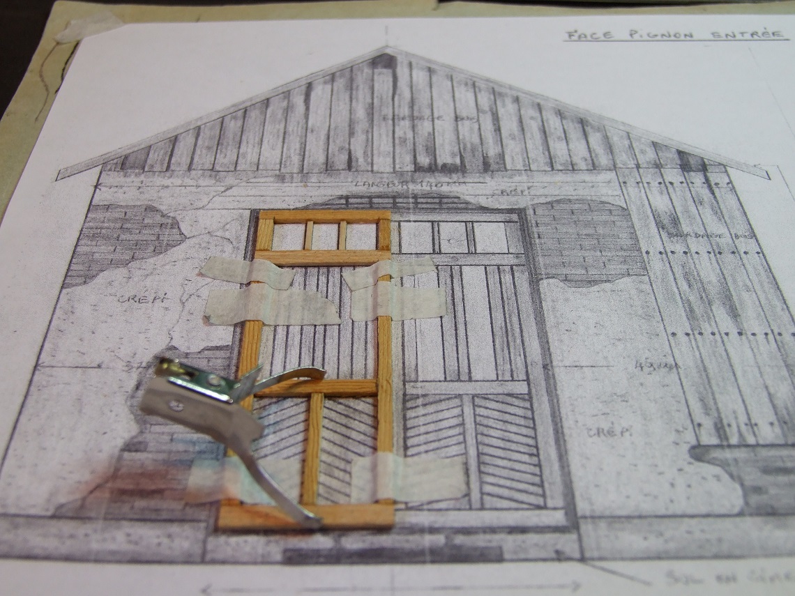

Pour me reposer un peu, je suis passé à la construction des deux portes d'entrée.
Pour mener à bien cette construction, je me suis servi comme gabarit d'une photocopie du dessin du pignon d'entrée.
Les portes sont aussi construites dans des profilés & planches de Tilleul; depuis cette photo, elles ont été teintées & patinées. Leurs ferrures ont été installées; actuellement je suis entrain
de finir les gonds & les fixer.
