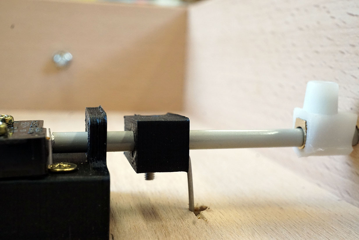

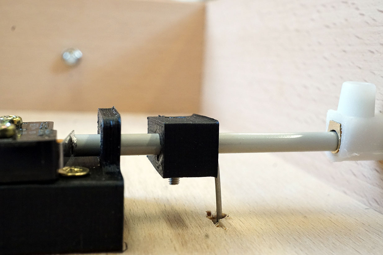

Commande des aiguillages par tirette.

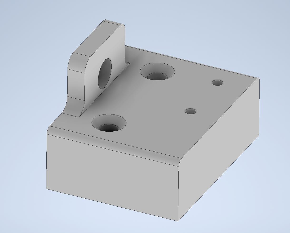

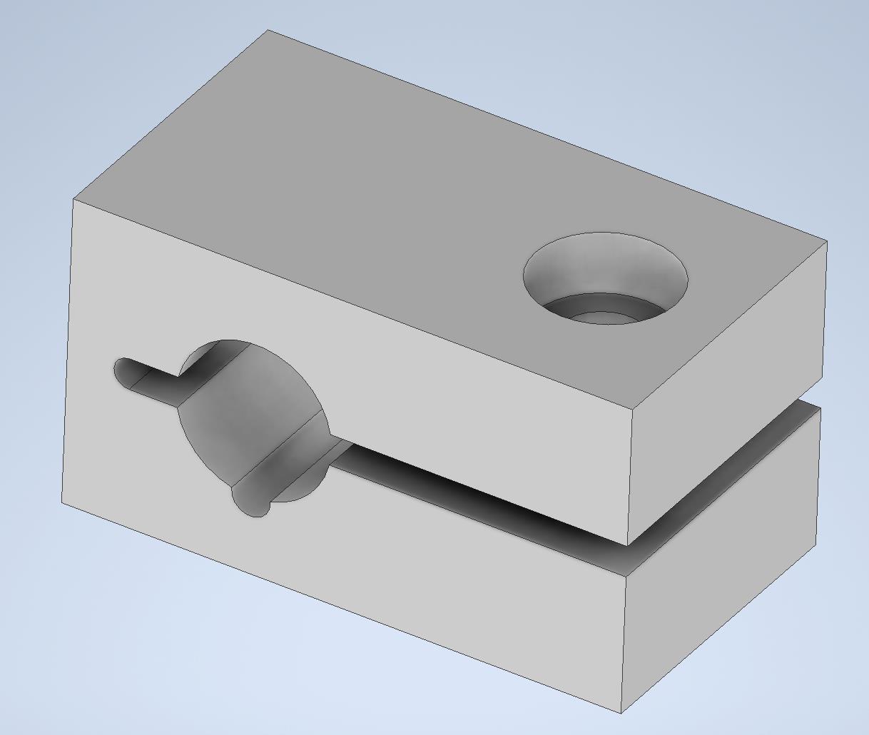

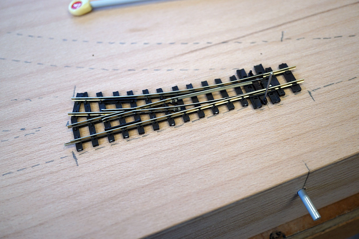

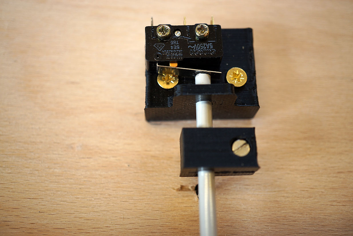

Je viens (enfin !) de réaliser les tirettes de commande des aiguillages. J’ai hésité entre plusieurs solutions, pour finalement réaliser deux pièces à l’imprimante 3D.
Une pièce sert de support à la tirette et à un interrupteur de fin de course (pour pouvoir polariser le cœur de l'aiguillage), une autre pièce sert à solidariser une corde à piano de 1mm avec la tirette. La corde à piano actionne la traverse mobile de l’aiguillage (Peco).
Pour faire passer la corde à piano, j’ai foré deux trous voisins de 3 mm de diamètre et puis passé un coup de lime.
La tirette est... une aiguille à tricoter de 4 mm en alu (Bergère de France) recoupée à la bonne dimension !
Un morceau de barrette de connexion à vis sert de butée côté face avant. La butée arrière est le bien nommé fin de course...
Mes fichiers STL sont disponibles ici : https://drive.google.com/file/d/1o83M0jkTxr022yqvdovq5V7ZB49VYVCg/view?usp=sharing

Messagepar Storm » 10 05 2021 à 22:09
Petite question: qu’est-ce qui fait ton indexage?
Messages: 23960
Re: Casanitude
Messagepar Philsky » 11 05 2021 à 20:46
C'est le ressort "bistable" de l'aiguillage Peco qui fixe les deux positions.
Bien sûr la course est limitée par la butée sur l'interrupteur fin de course et par l'élément de la barrette de connexion vissée côté face avant.
J'avoue être un piètre mécanicien :? et toutes vos suggestions sont les bienvenues...

Messagepar Storm » 11 05 2021 à 21:46
J’entends bien mais ce que je veux dire, c’est que tu n’as pas de verrouillage en position donc rien ne garantit que tes lames sont collées. C’est un risque. Dans le montage "habituel" c’est l’inverseur qui joue ce rôle. Vu que tu as dessiné des supports, en intégrant une petite bille poussée par un ressort dans une rainure en V t’aurait donné cette fonction :maitre:

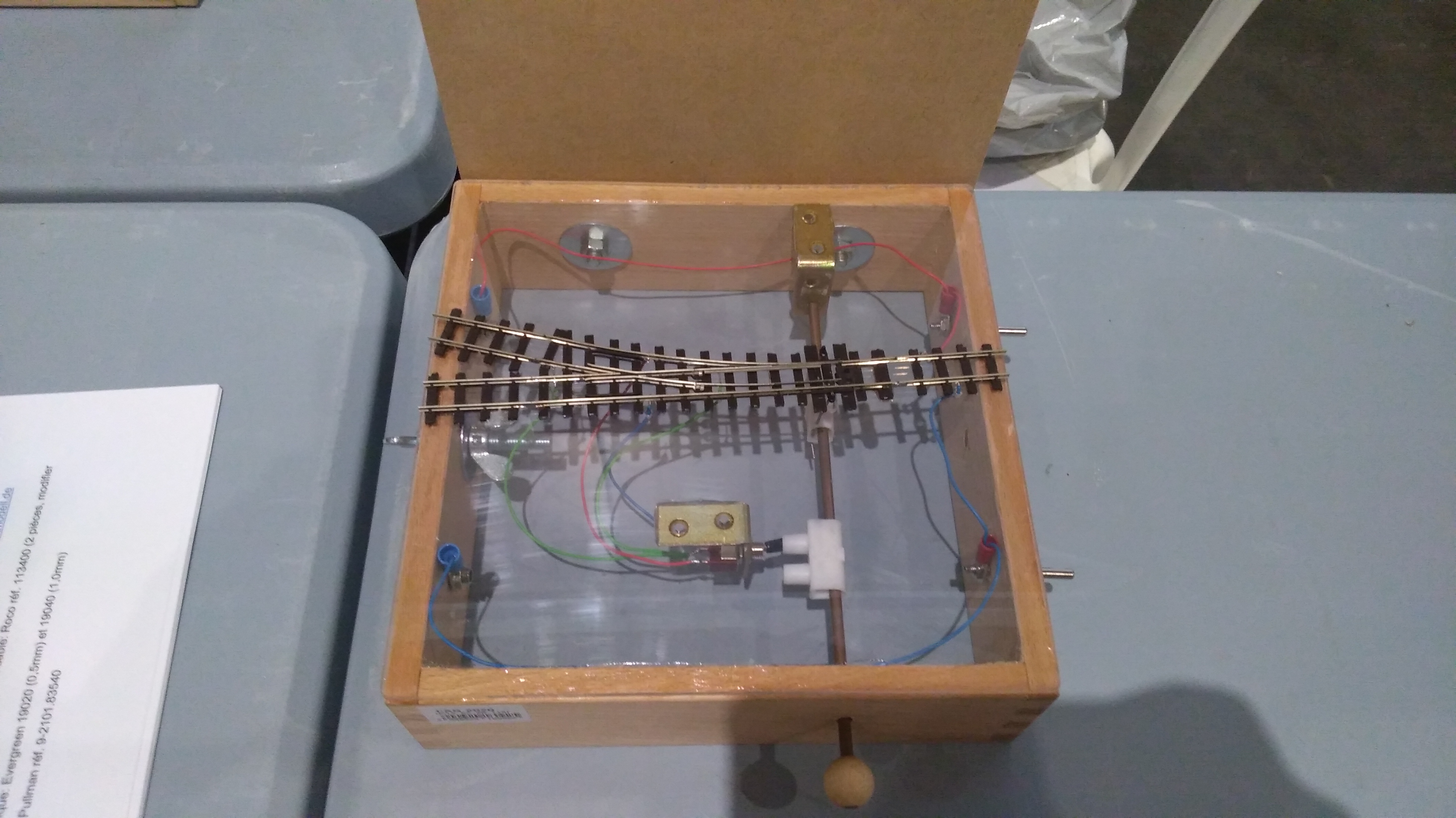

Messagepar guillaumentrain » 11 05 2021 à 22:04
Si cela peut aider, le montage vu lors de trainsmania 2019 à Lille, derrière le réseau Waldbahner.
Et un lien vers la video qui explique

Messagepar Beyer-Garrat » 12 05 2021 à 10:50
Astucieux d'utiliser le domino pour actionner le microswitch #B6
Pour ma part j'utilise aussi le basculement du switch pour me donner le verrouillage de l'aiguille le ressort seul de l'aiguille n'est pas assez puissant .
L'intérêt en plus de ces mini-interrupteur est d'être simple double ou triple interruption permettant de commuter les deux files de rails et l'affichage de la position de l'aiguille par exemple
dans le cas du triple . :maitre:

Messagepar JJB » 12 05 2021 à 11:54
"Interrupteur", ils ont aussi et surtout, l'immense avantage d'être "inverseur", mono, bi, tri #B6 et même quadri polaire, mais là, les prix flambes.... D9

Messagepar camboui » 12 05 2021 à 21:49
j'utilise également ce système d'interrupteurs à palette pour mes aiguilles sur mon réseau... C'est économique et plutôt facile à mettre en oeuvre ;)

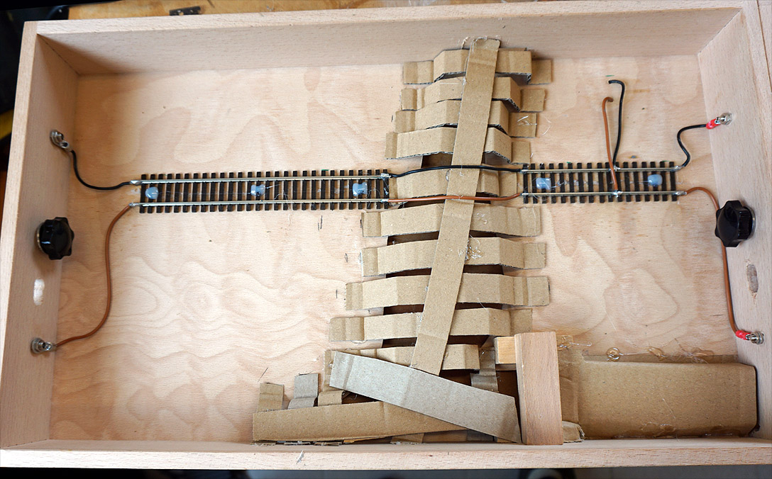

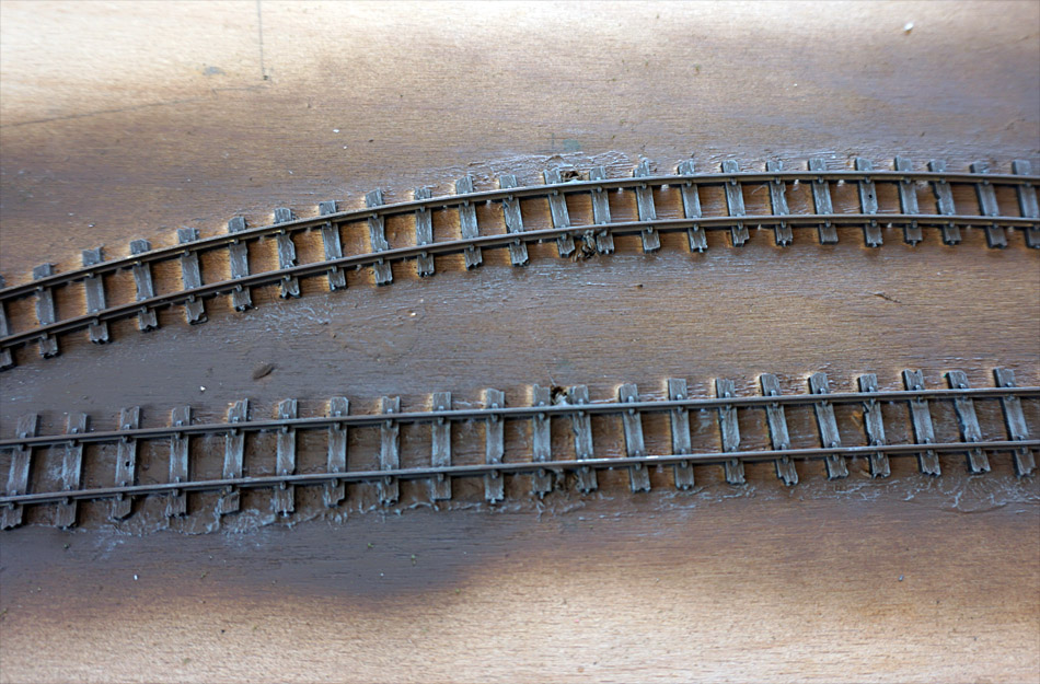

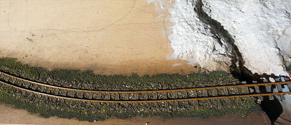

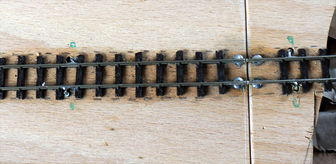

Pose des voies et câblage.
Les voies sont collées avec de la colle Foam Tack Glue de Woodland Scenics, les extrémités des rails sont soudées sur des vis en laiton. Je comptais d’abord utiliser les traverses PCB de Gapmaster mais en lisant la fiche pratique du Loco-Revue 887, j’ai opté pour la solution des vis.
Petit truc : pour que la soudure se fasse facilement sur les têtes de vis, je mets un peu de soudure liquide Decapod sur la vis avant de souder avec de la soudure Etain-Plomb classique.

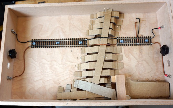

Pour les raccordements j’utilise des vieilles voies code 100 comme feeder.

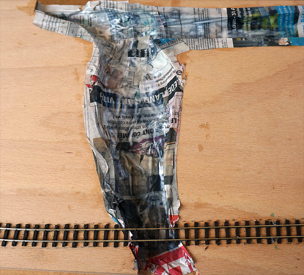

On distingue également les bandes de cartons collées à la colle chaude pour le support du lit de la rivière.
Sur les bandes de carton, j’ai posé du papier journal encollé à la colle blanche. Bof...

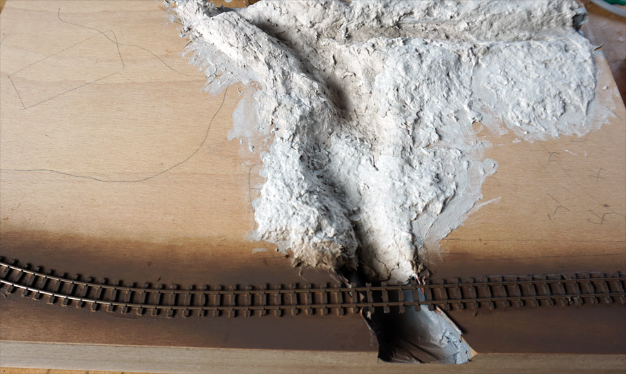

Ensuite j’utilise du Sculptamold pour façonner le relief.

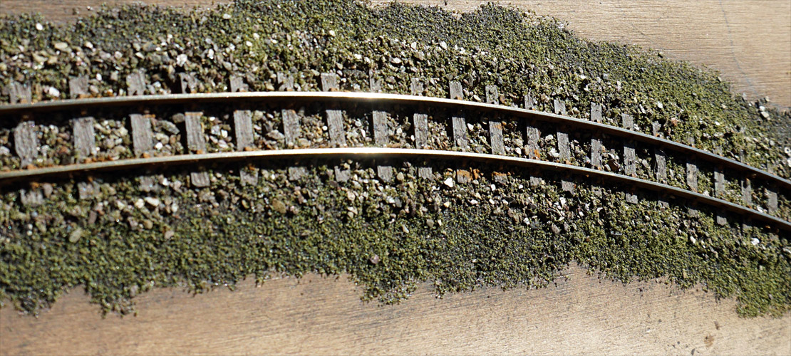

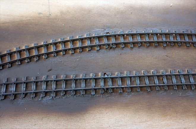

Après avoir nettoyé les voies à l’alcool, je passe un coup de bombe Tamya AS22 Dark Earth pour colorer les traverses. Je suspends les modules et je passe la bombe de haut en bas puis de bas en haut.
Après séchage complet j’effectue un dry-brushing avec de la peinture acrylique grise.

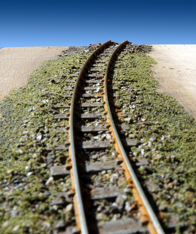

Ensuite je mets sur 2 cm le long des rails de la Strukturepaste RTS dark earth, puis du ballast réalisé à partir de graviers lavés et tamisés très fin prélevé dans un chemin voisin (roche schisteuse décomposée) je mouille avec un vaporisateur contenant de l’eau avec un peu de savon et j’encolle à la pipette avec de la colle Scenic Cement de Woodland Scenics. Je saupoudre le tout de flocage Fine turf Burnt grass toujours du même fabricant.
Pour terminer je peins les rails avec du brun cuir 62 de Humbrol.

La voie HO comme feeder, ça me rappelle un truc mais quoi.... :D3 :F9 E tout cas, pas de place au hasard C7 :rod_mdr2
Bon, on va être 4 à comprendre mais c'est pas grave #B5 Au final, ta voie est belle et bien patinée et ballastée, c'est le principal :maitre:
Messages: 23960
Re: Casanitude
Messagepar Galloping Goose » 11 08 2021 à 07:28
Je confirme, Pascal, c'est une "technique" que j'ai vu dans une autre vie.... :rod_mdr2
N'empêche, dans ce cas là, c'est une bonne solution de recyclage, et ça évite les fils qui se baladent partout. En tout cas, ta voie est très réaliste #B6
