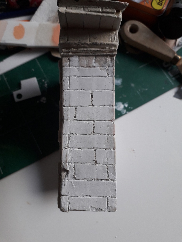

dis moi qu' as tu passer comme produit sur ton fronton pour boucher les pores du dépron ?

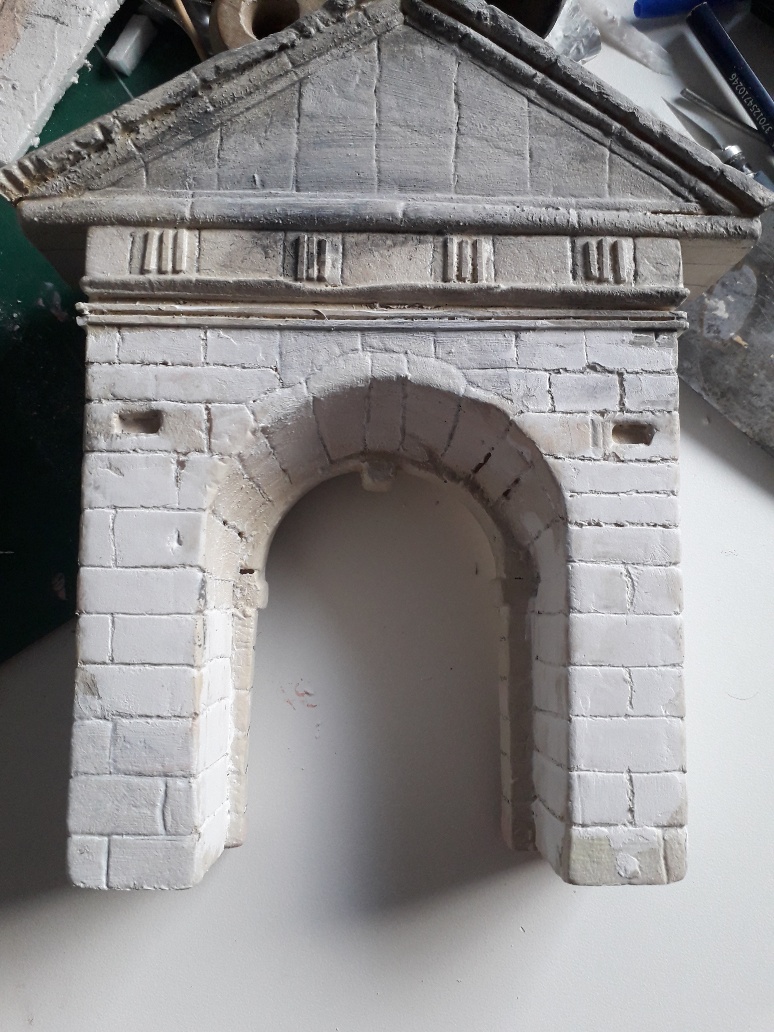

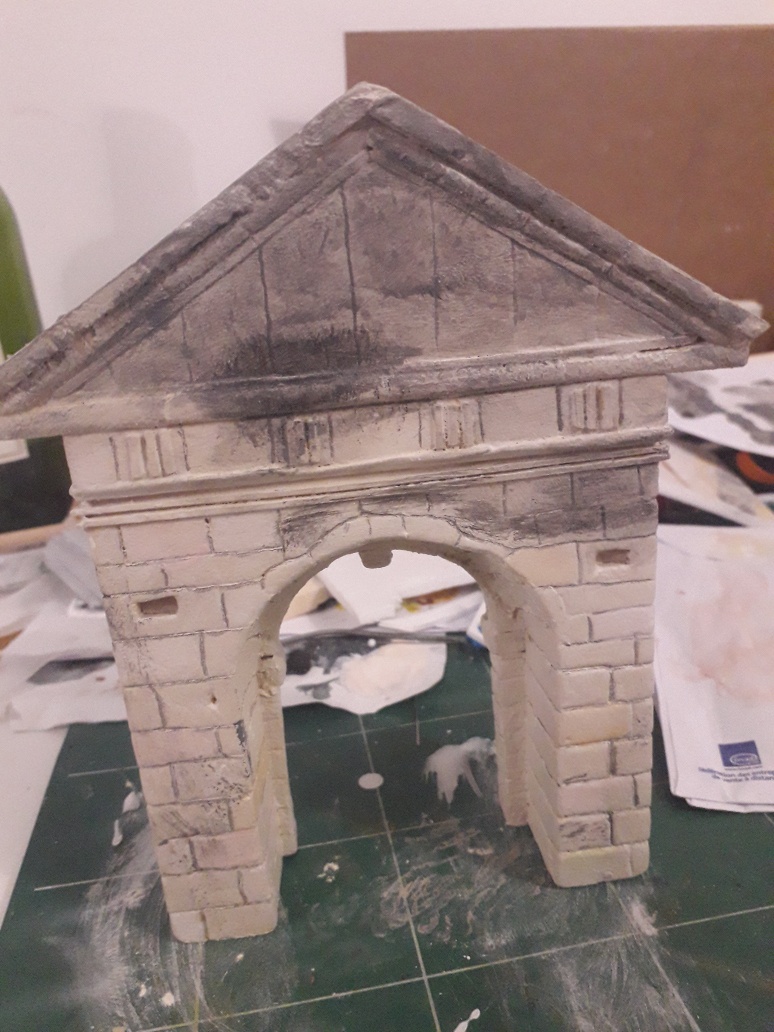

Bonjour pour boucher les pores du dépron je n'avais pas de GESSO donc j'ai fait un mélange d'enduit de lissage dilué dans beaucoup d'eau. C'était nickel à la première couche de peinture après séchage de l'enduit.
Maintenant j'ai tracé les joints de pierre au crayon à papier, peint certaines pierre en plus clair ou plus foncé, commencé à salir le toit .
Je suis en galère pour la suite...HELP demandé notamment pour reproduire les taches blanches et vertes (brossage à sec ???). je trouve aussi les salissures pas terrible : un moyen pour améliorer le visuel ??? (j'au juste passé de la peinture noire et grise très diluée)
Enfin je vais probablement atténuer certains joints de pierre trop visibles

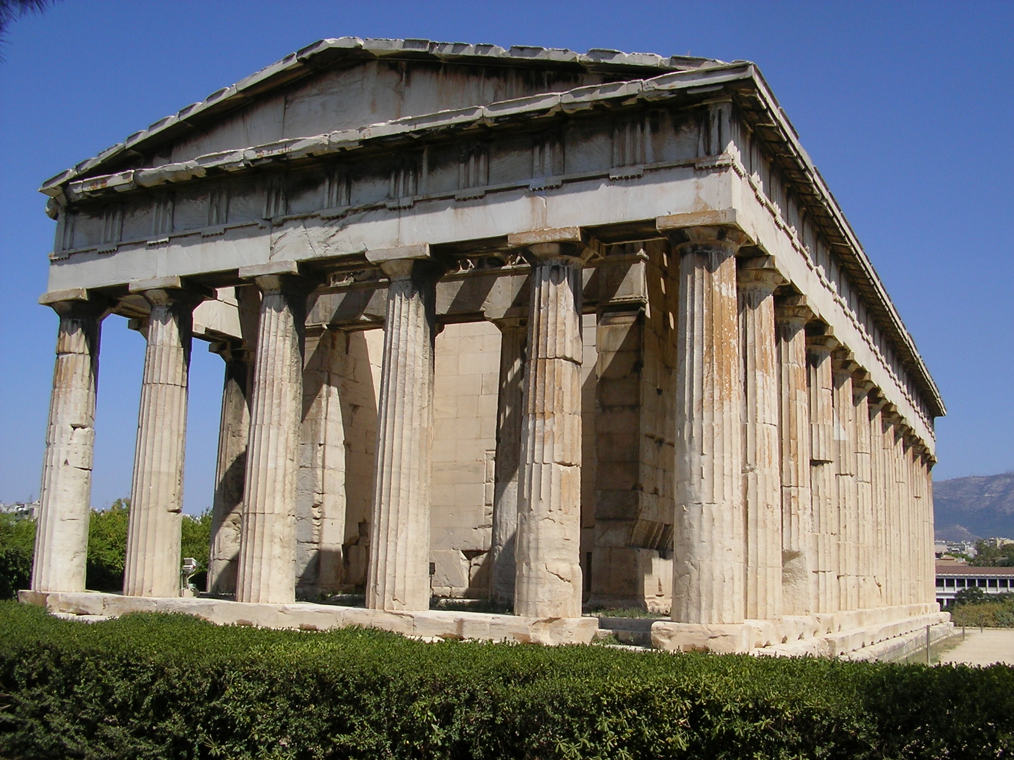

On a tendance a avoir la main "lourde" lorsque l'on patine un bâtiments ou un véhicule. L'observation de la nature ou des pièces réelles à reproduire apporte beaucoup de réponses.
Cette vue du temple d'Hephaistos qui présente pas mal de points commun avec votre réalisation
la partie basse délavée par les intempéries est beaucoup plus claire ,les rebords du fronton eux sont noircis par les pluies et pollutions. Des coulures sont bien visibles le long des frises verticales en partie haute.
Pour ma part j'aurais déjà passé une couche d'apprêt (gesso ou apprêt en bombe )sur la totalité de la façade pour unifier celle-ci en teinte et en absorption pour éviter un effet de zones.
Ensuite un lavis extrêmement dilué (par exemple peinture à l'huile noire +essence à briquet)est appliqué sur toute la surface pour mettre en valeur la gravure et les joints (ne pas hésiter a reprendre certains endroit avec
un pinceau plat imbibé de white spirit et essuyé a chaque fois sur un sopalin) pour qu'uniquement les creux et rebords soient surlignés
L'ensemble doit être patiné dans le sens des intempéries (de haut en bas) et non en cercle.
Pour obtenir les effets décolorés ou verdis on tapote avec un pinceau plat presque secs (la couleur doit être a peine visible sur votre main) avec du blanc ,gris foncé ou vert clair
c'est la répétitivité des tapotements et la transparence de la peinture qui donne l'effet recherché.

Repasse une couche de Gesso, ou de primer en bombe, et recommence ;)

Bon ben je vais aller acheter du GESSO : je n'ai pas bien compris. Le GESSO est blanc faut-il le teinter avant application ou peindre par dessus pour la couleur de fond ?
Une autre question dans quel ordre faire les opérations
GESSO
Teinte de fond
quelques pierre ont des couleurs différentes : comment les traiter. je suis trop homogène j'en ai bien conscience
les joints : avant ou après la coloration de fond et des pierres plus ou moins foncées ?
les coulures et la mousse : quel ordre
Merci : O)))

Teinte de fond d'abord (gesso) pour avoir un support bien homogène bien laisser sécher
Wash (lavis) des joints ,reprise des couleurs des pierres (toujours pinceau presque sec)
reprise du lavis au niveau de ces pierres si nécessaire ,foncer un peu plus les rebords horizontaux en partie supérieur bien laisser sécher le tout si vous utilisé de la peinture a l'huile le séchage est assez long
les coulures et la mousse en dernier, toujours la main légère plusieurs passe plutôt qu'un gros splotch , ne pas hésiter à avoir un pinceau humide (eau ou white spirit en fonction des peintures utilisées)
a porté de main pour "éponger" le trop plein si besoin.
Toujours avoir une photo de référence sous les yeux et surtout prendre son temps :B3

Et faire des tests sur un support "martyr" pour les teintes : ne pas hésiter à diluer beaucoup, quitte à passer plusieurs couches ...
Attendre que ce soit bien sec sur le support martyr avant de valider ;)

Le Gesso est utilisé pur il sert uniquement de couche de fond
Autre astuce lorsqu'il commence à sécher le tapoter avec un pinceau rond que l'on a pris soin de
recouper pour obtenir une surface plane .Cela donne du relief aux pierres. En accentuant ce tapotement et en rechargeant
le pinceau en Gesso on obtient un crépi très ressemblant sur un bâtiment ce qui n'est pas le cas ici :maitre:

je file chez Rougié et Plé demain et je repasse tout au GESSO, puis j'applique après séchage une teinte la plus claire possible (correspondant au bas du proche) si j'ai bien compris. Après on en reparle mais si j'ai bien compris j'attaque les joints et les teintes un peu plus foncées sur les pierres

Pour les joints, tu couches le mur, tu passes avec un lavis foncé, et tu essuies le mur avec un chiffon, ou autre ... tu enlèves le lavis du mur, et les joints restent foncés

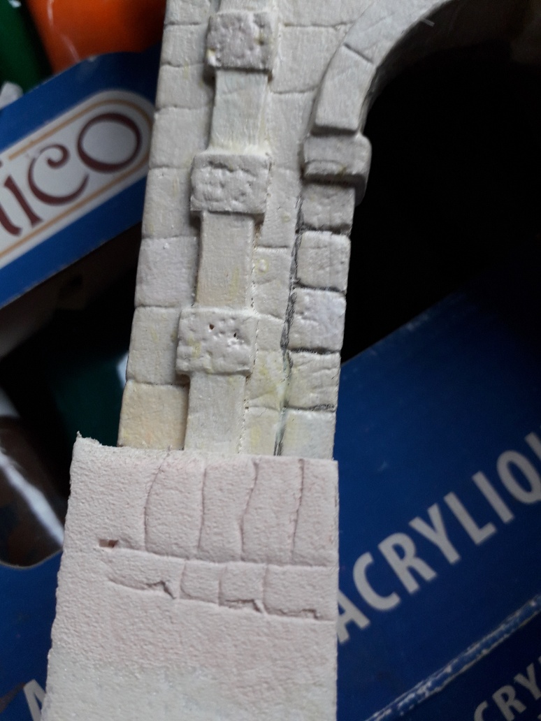

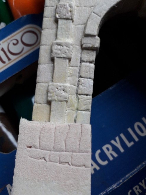

GESSO acheté, test sur un petit bout de dépron gravé en le teintant à l'acrylique : il y a pas photo, aspect bien plus mat que ce que j'avais.
je prépare tout ça et je repeins tout.

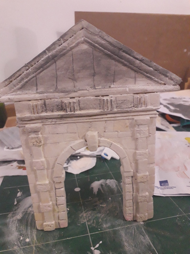

Messagepar epeter » 29 01 2021 à 10:16
Bonjour
j'ai décidé de revoir aussi l'épaisseur de certains joints qui était trop grosse : donc enduit puis regrattage au scalpel.
A midi je fais l'enduit au GESSO teinté si tout va bien.

Effectivement le rendu est bien meilleur #B6
