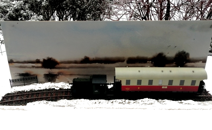

Messagepar pelican » 09 01 2025 à 12:06
:rod_mdr2

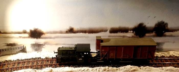

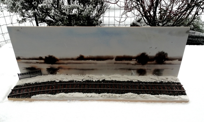

Mme Pélican a retrouvé un fond de décor :rod_coeur
Un peu de michpap (mélange de fibres et de plâtre) du ballast, et une barrière plus tard ... :rod_siflet
Et aussitôt, la première circulation : essai de la remorque autorail ... elle attendait depuis quelques années le retour du Picasso :C6
Bon ... il ne faisait pas un temps à mettre un pélican dehors ...
Et la suite se passera à l'intérieur ...

Le diorama, y'a que ça de vrai E2 !
Et on peut mettre des aiguillages :rod_siflet ...
Tu vas mettre un coup de blanc (sans les huîtres) sur la voie ?
Quant au fond de décor, alors là :ipb-367 :ipb-73 .

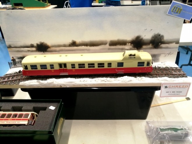

Messagepar pelican » 18 01 2025 à 10:23

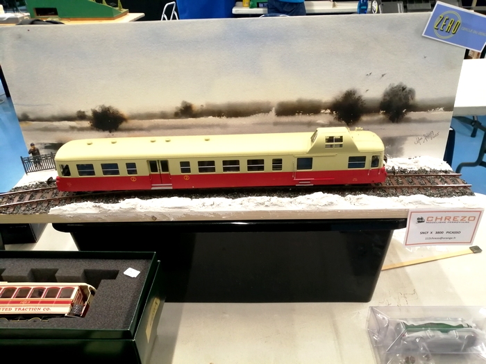

Le diorama à l'expo de St Amand ...

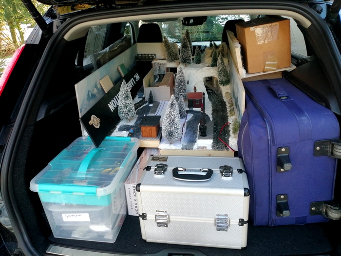

Avant, pour se déplacer en expo, c'était relativement facile avec le VW ...
Mais maintenant, avec la nouvelle Volvo, c'est un peu plus juste ... H4
Et donc, j'ai mesuré le coffre, et j'ai extrapolé la mesure du module idéal ... ce serait 80cm sur 40 cm, avec une hauteur de 35 cm, ce qui me permettrait de faire 4 modules superposables, et la coulisse ... que j'ai déjà !!
+ les caisses de matériel ... et les bagages de Mme Pélican D9

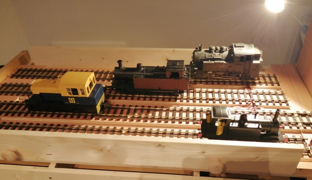

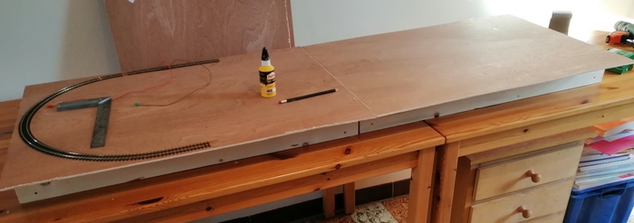

Messagepar pelican » 20 01 2025 à 12:27
J'ai retrouvé 2 modules de 80 cm de long ! reste à réduire la largeur, mais c'est faisable !!!
Ce sont mes anciens modules Hom ... et comme j'abandonne cette échelle ... :rod_siflet

Messagepar pelican » 21 01 2025 à 10:08
Voilaaa ... Pic Lane est au grenier, et j'ai la place pour monter les nouveaux modules !!!
Et comme la gare d'Olloy était un point d'échange entre le train et le tram, j'aimerai me lancer dans la fabrication d'un autorail vicinal en Om ... :rod_coeur
Comme j'ai une imprimante laser ... ce serait un bon motif pour commencer à s'intéresser à la machine ! :mrgreen:
Etant conscient de mes limites ... cet autorail serait statique ... dans un premier temps ... :rod_siflet
Messages: 50567

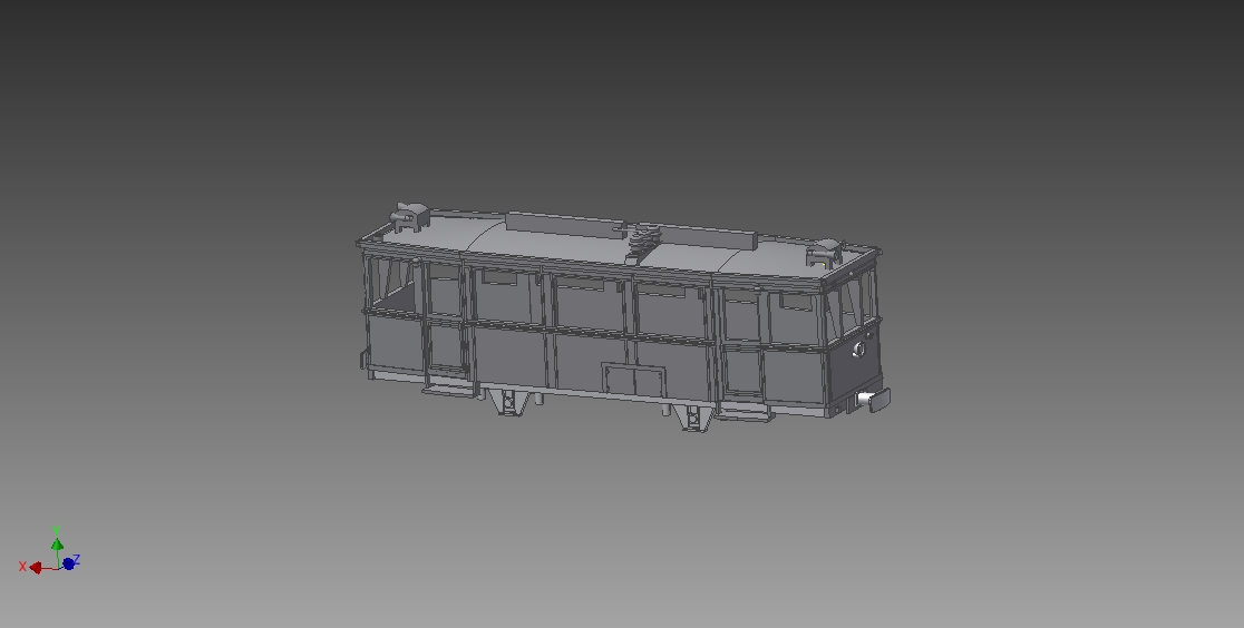

Messagepar Eric binamé » 22 01 2025 à 22:53
L'ART 44 est une des autorails les plus lourd de la SNCV. C'est l'autorail marchandise de la vallée de la Semois.
J'avais commencé à le dessiner, puis je n'ai jamais fini.

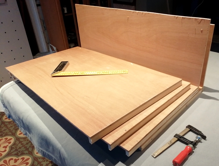

Messagepar pelican » 24 01 2025 à 09:45
Approvisionnement du bois nécessaire la construction de 4 modules :ipb-251
D'habitude, je prévois une hauteur de ± 8 cm pour la base, pour cacher des moteurs Tortoise pour les aiguillages, mais ici, comme il n'y aura qu'un aiguillage, je vais réduire cette hauteur à 3 cm, largement suffisante pour la rigidité, et la commande de l'aiguillage sera manuelle !
Le plan de voie ( si on peut appeler ça un plan) sera fort proche de Pic Lane ! ;)

Messagepar pelican » 27 01 2025 à 09:49
2 modules terminés, reste le fond à placer sur les 2 autres, mais je dois d'abord vérifier si ça rentre dans la voiture !! :rod_siflet

Les 4 modules rentrent dans la voiture, mais comme ce sont des bois de récup, j'ai une hauteur de fond de décor de 30 cm ... au lieu de 35 cm prévu !!
Je dois donc mesurer la hauteur qui reste, l'idée étant de faire 2 modules centraux plus haut que les 2 modules de bout ! théoriquement, ce serait 40 cm ... mais je préfère vérifier !
