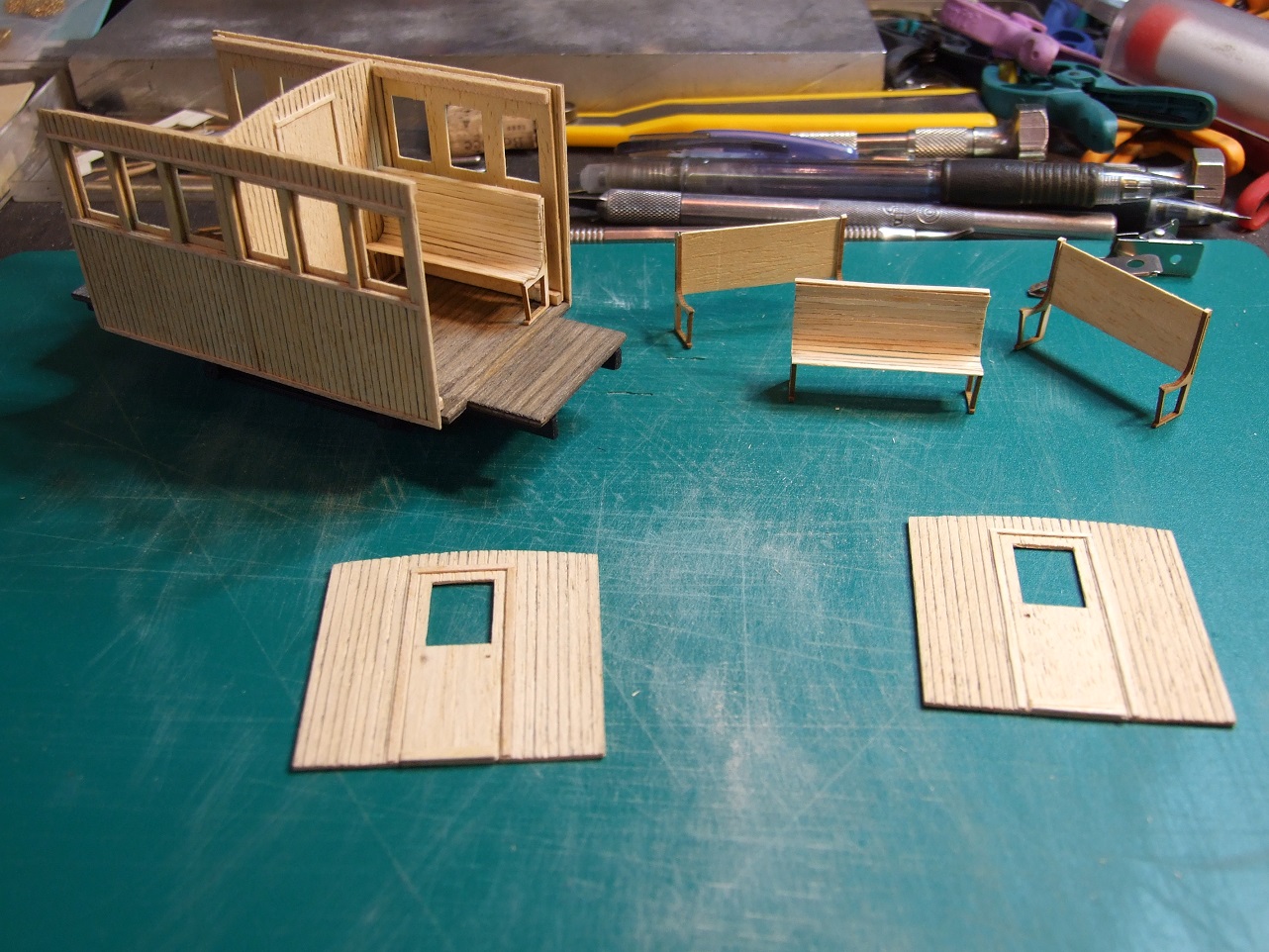

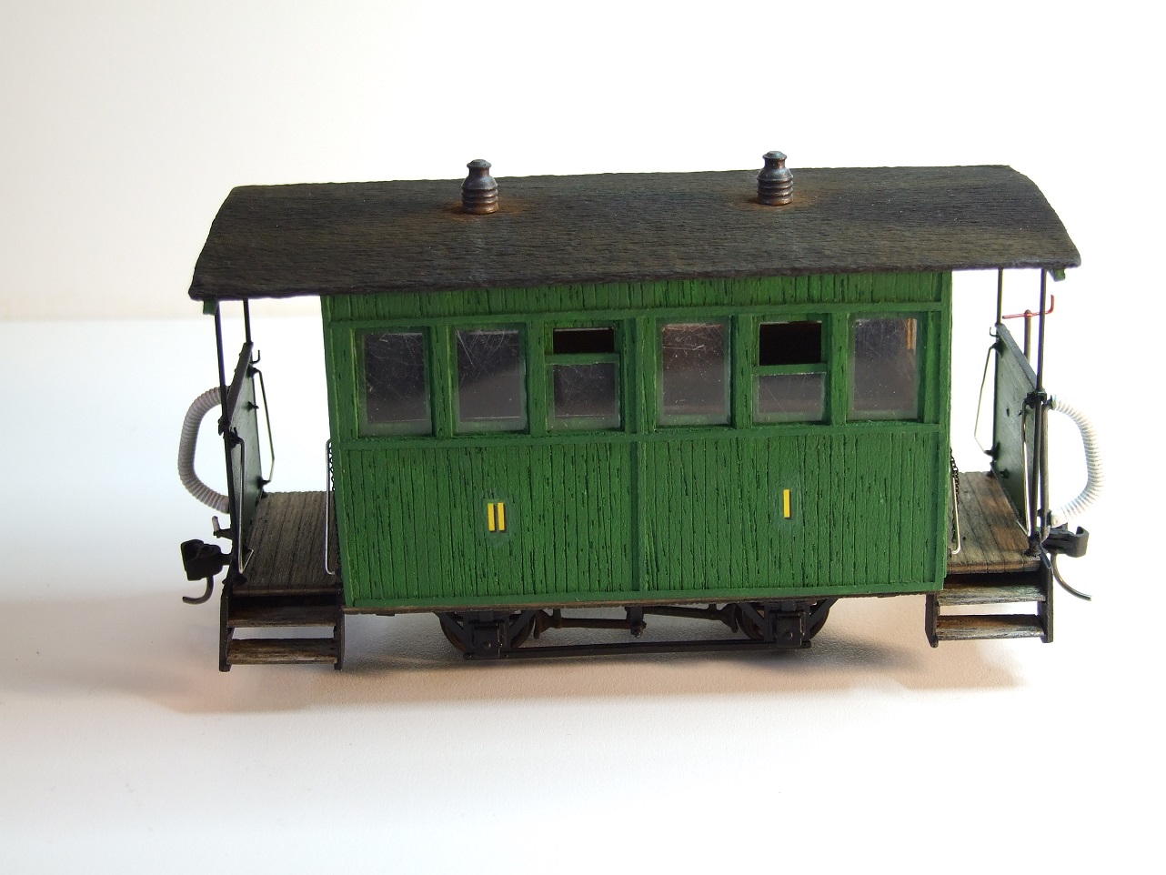

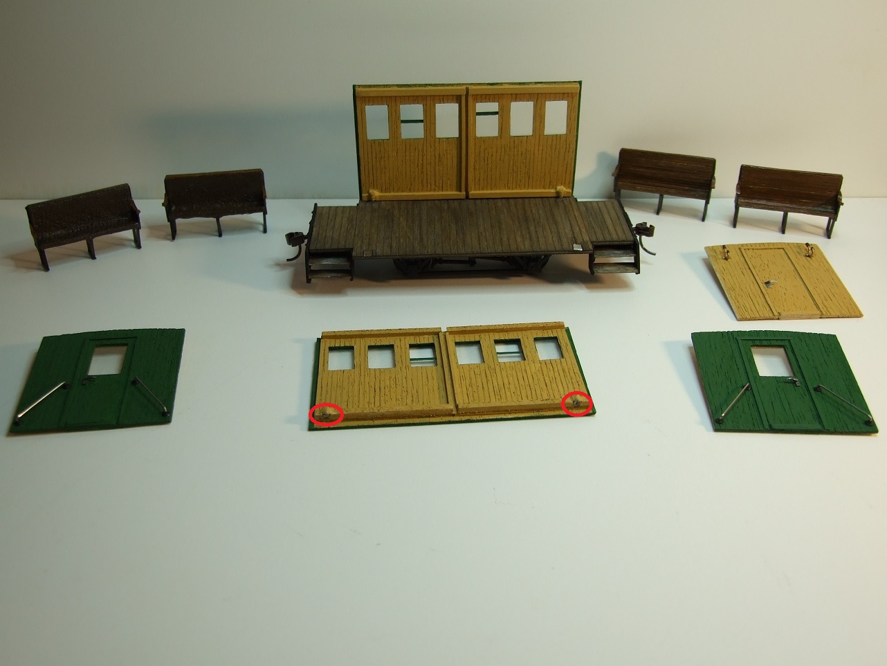

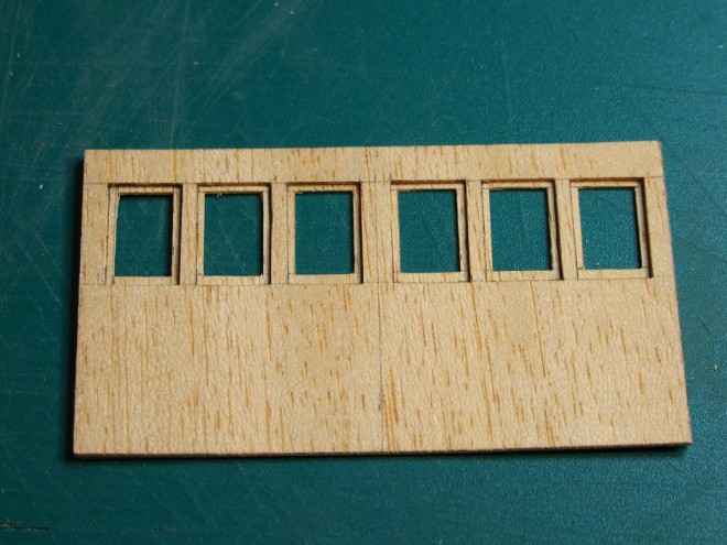

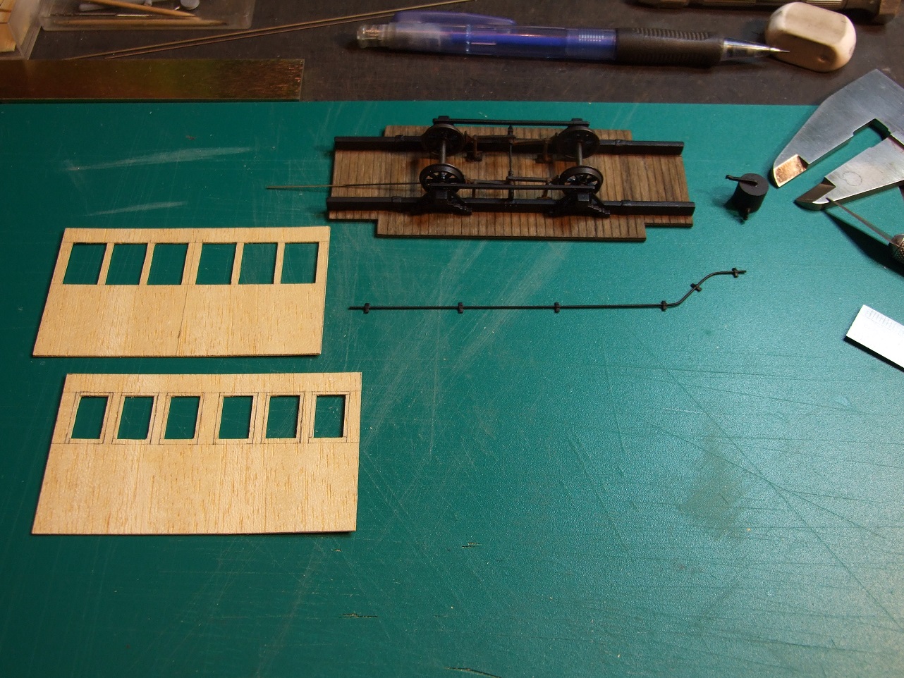

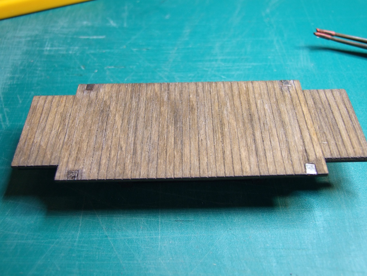

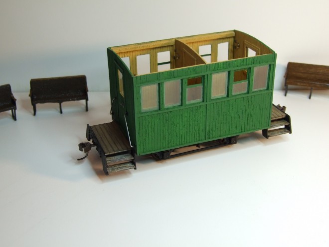

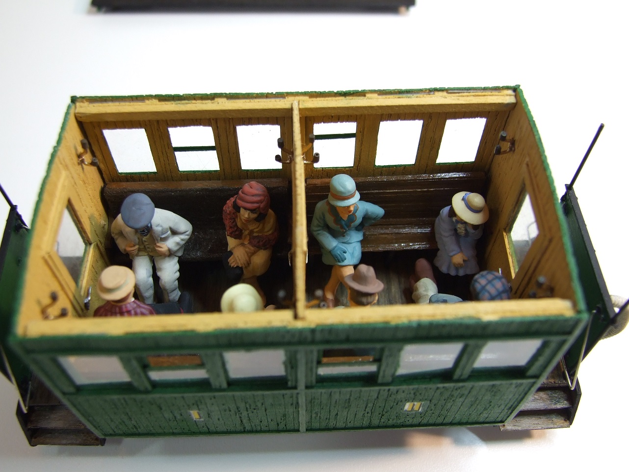

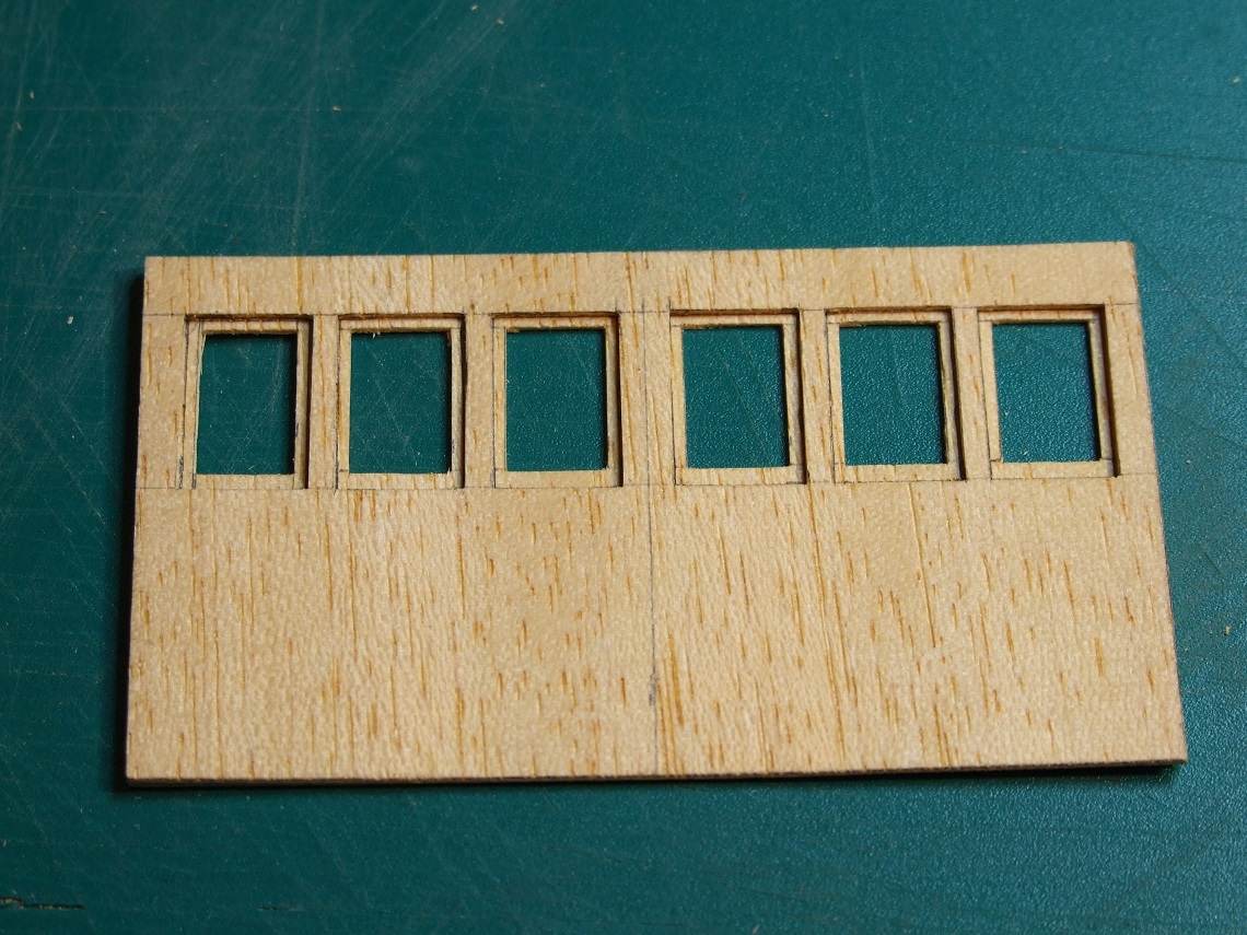

Construction pour un ami client, d'une voiture voyageurs en Oe 16,5mm sur un châssis Peco allongé.

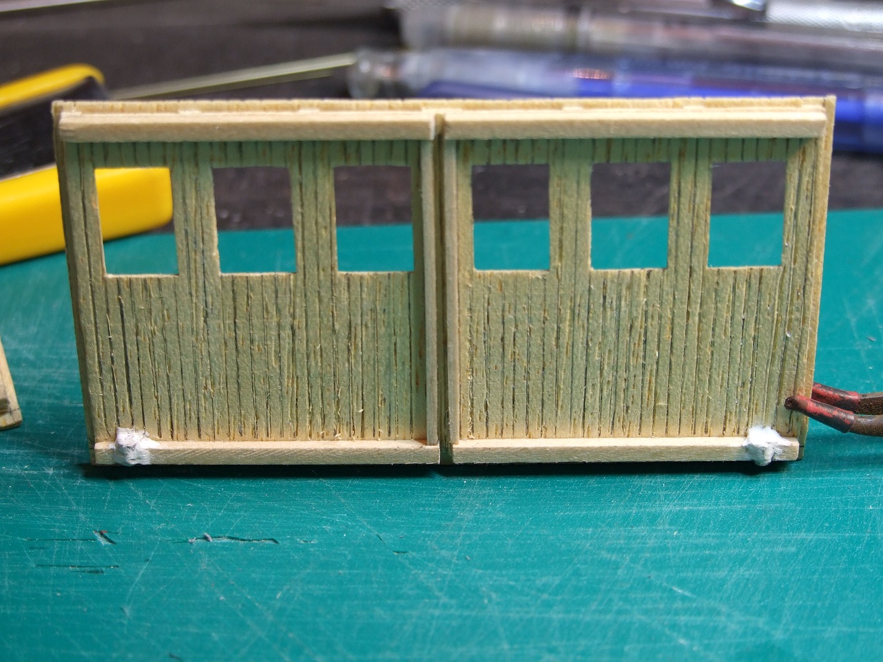

Le plancher est en tilleul de 1,5mm, la caisse double en samba de 0,6mm.
La caisse double, permet d'encastrer les vitrages.
Cette voiture est une mixe première & deuxième classe d'où la séparation au milieu.
La caisse est rendue amovible grâce aux petits aimants.
Des petites lamelles métallique encastrées dans le plancher.
Comme vous pouvez le voir, je mélange les matériaux.
Voilà c'est fini. :F5

Superbe ! Et je retiens les petits aimants pour maintenir la caisse.

Modéle sympa. J'aime bien le truc des aimants pour fixer la caisse.

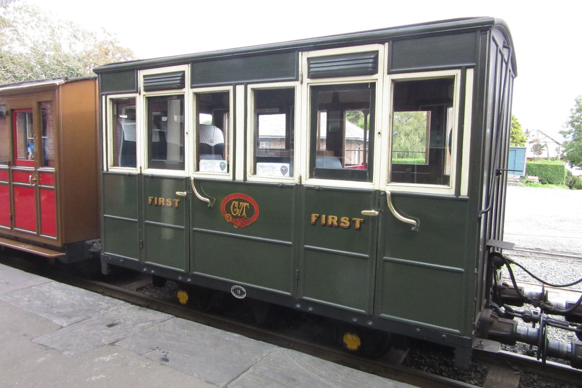

J'ai retrouvé une photo que j'avais prise le 14 septembre 2015 d'une voiture de première classe du GVT en service sur le Rheilffordd Talyllyn Railway, malheureusement le temps était très pluvieux... c'est le Pays de Galle...

Merci Raymond pour cette belle photo (on ne voit pas la pluie, mais tu sais il n'y a pas qu'au pays de Galle qu'il pleut, chez nous aussi depuis quelques temps). :C6
Plus je regarde cette voiture, & plus je trouve que mes petites voitures en Oe de chez PECO lui ressemble.
