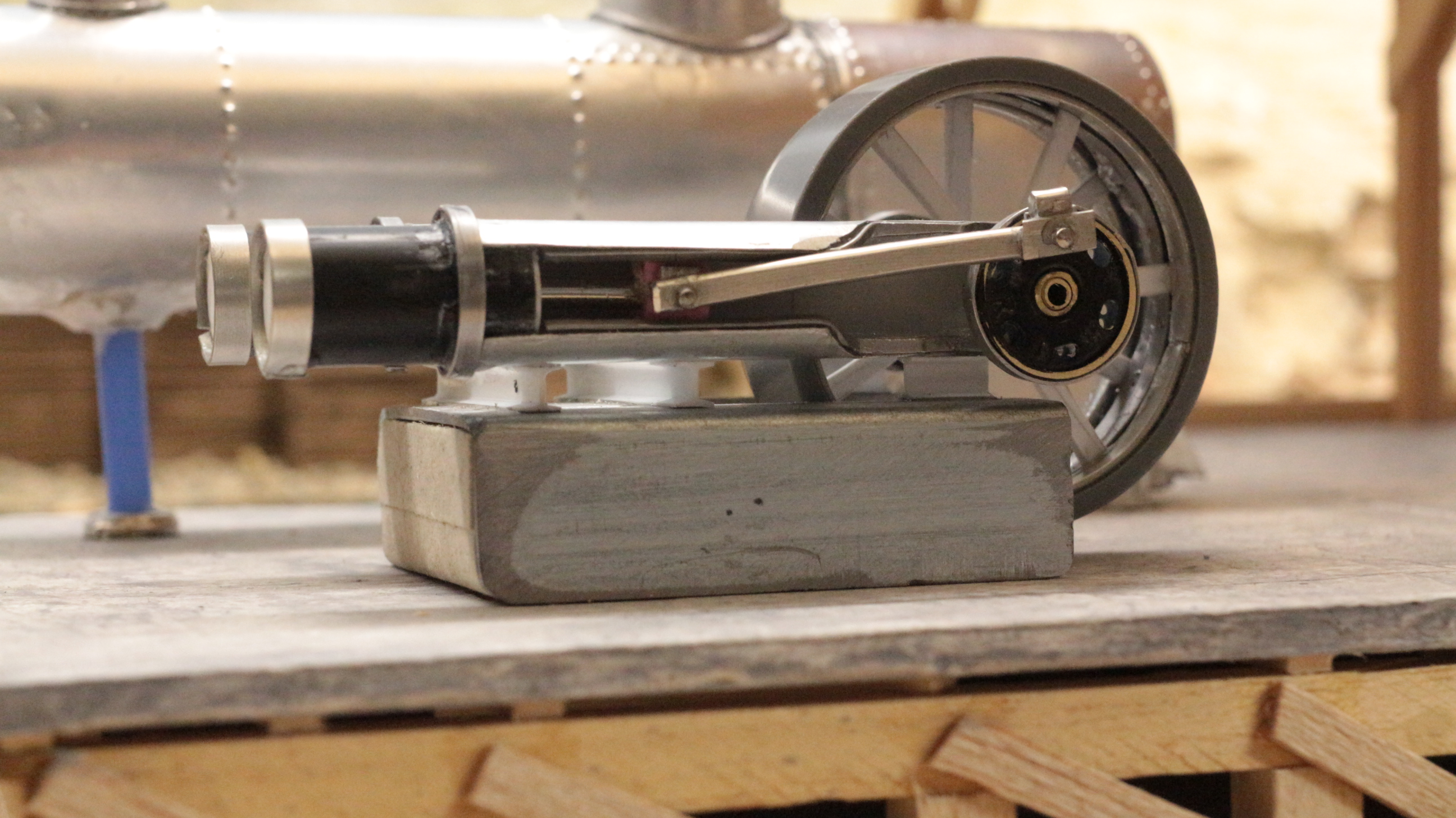

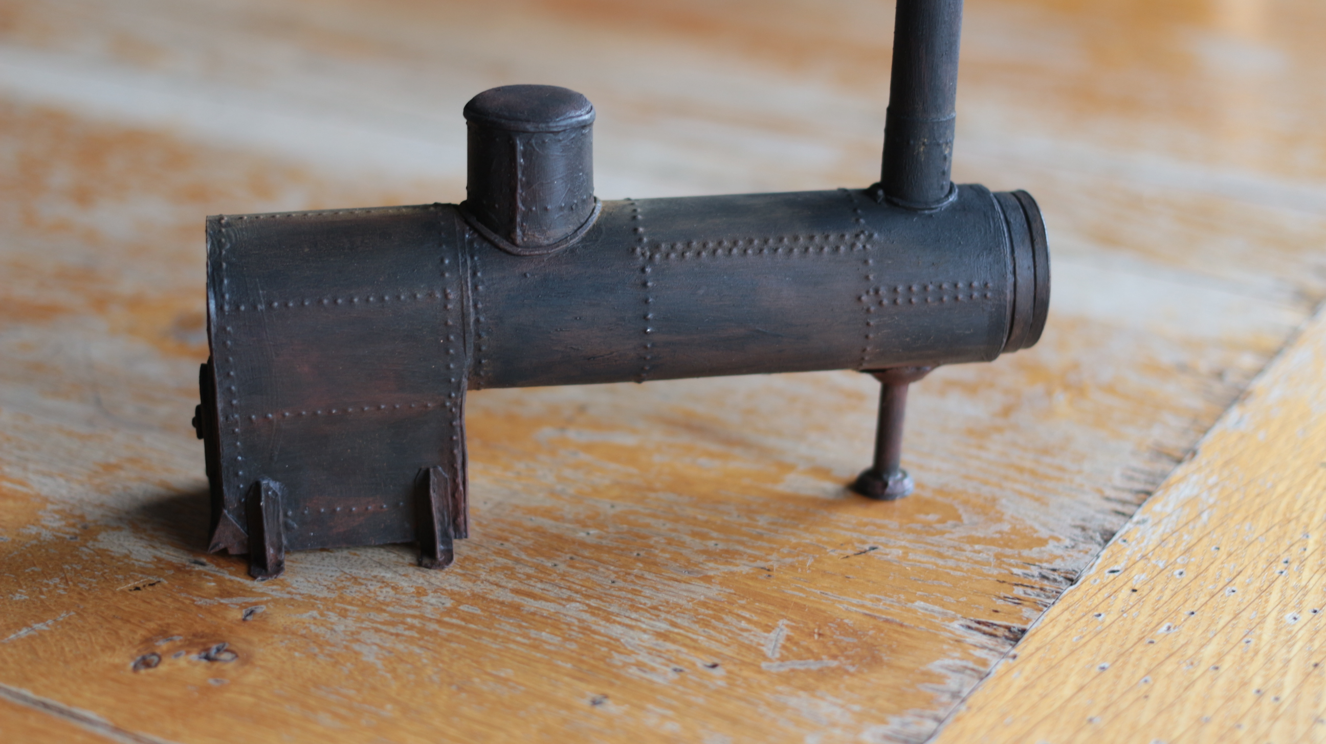

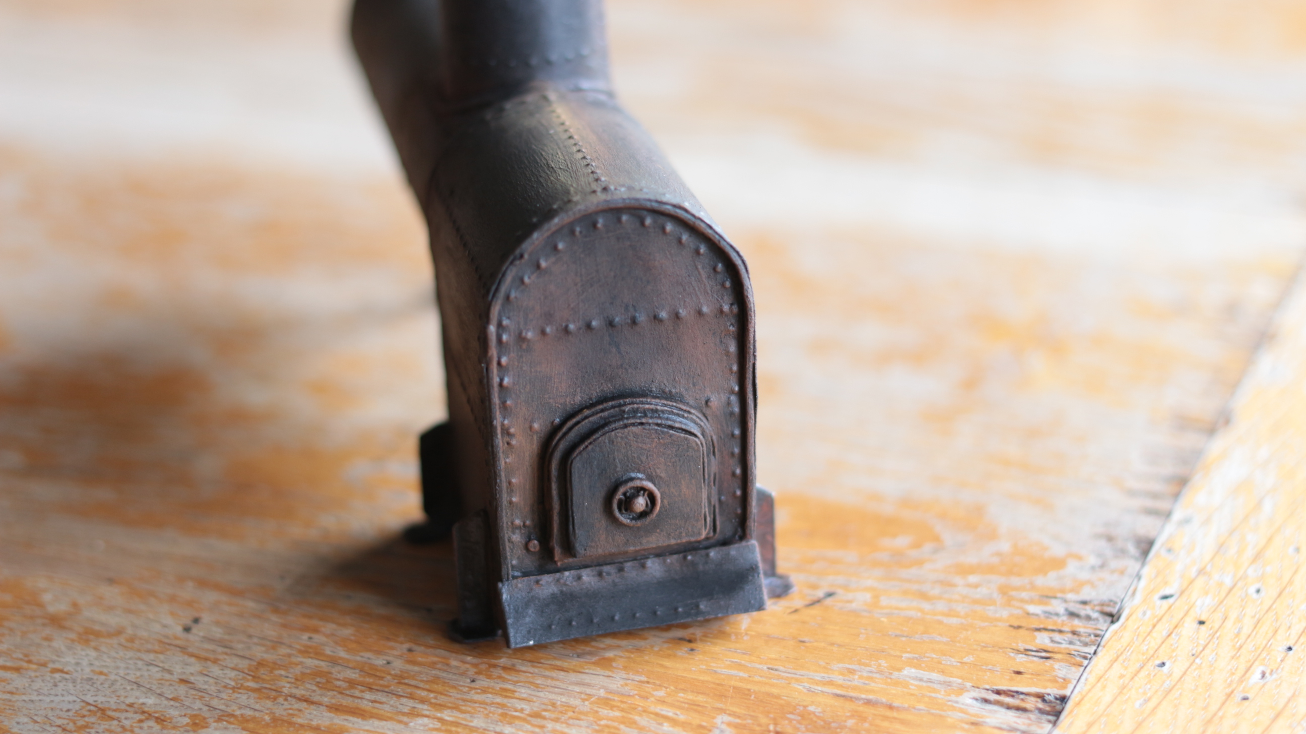

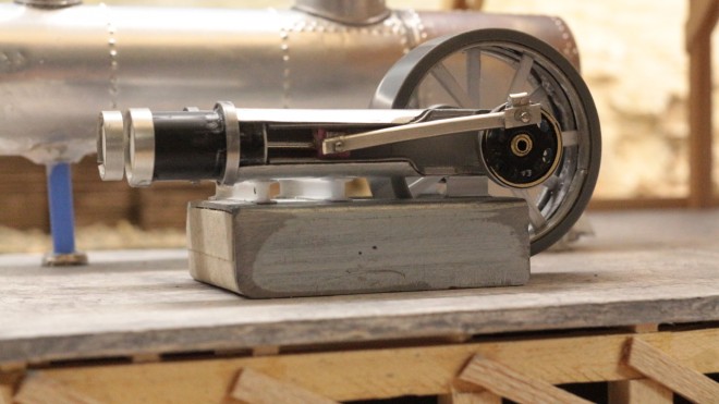

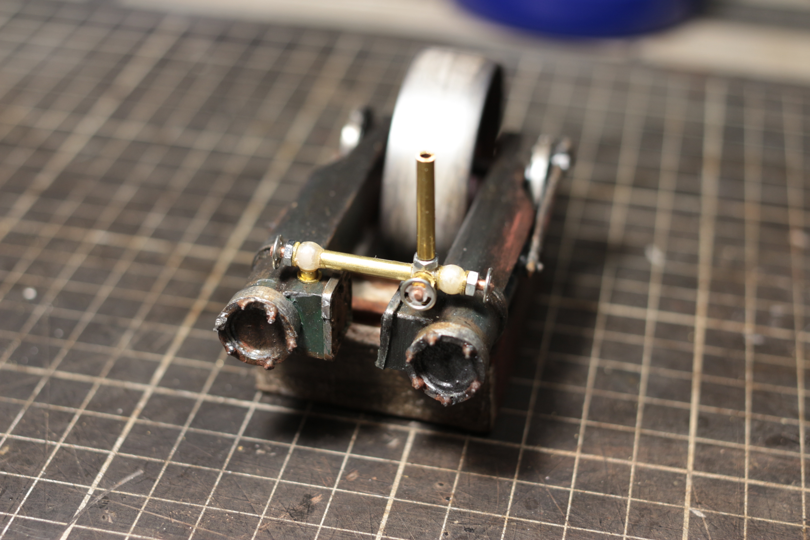

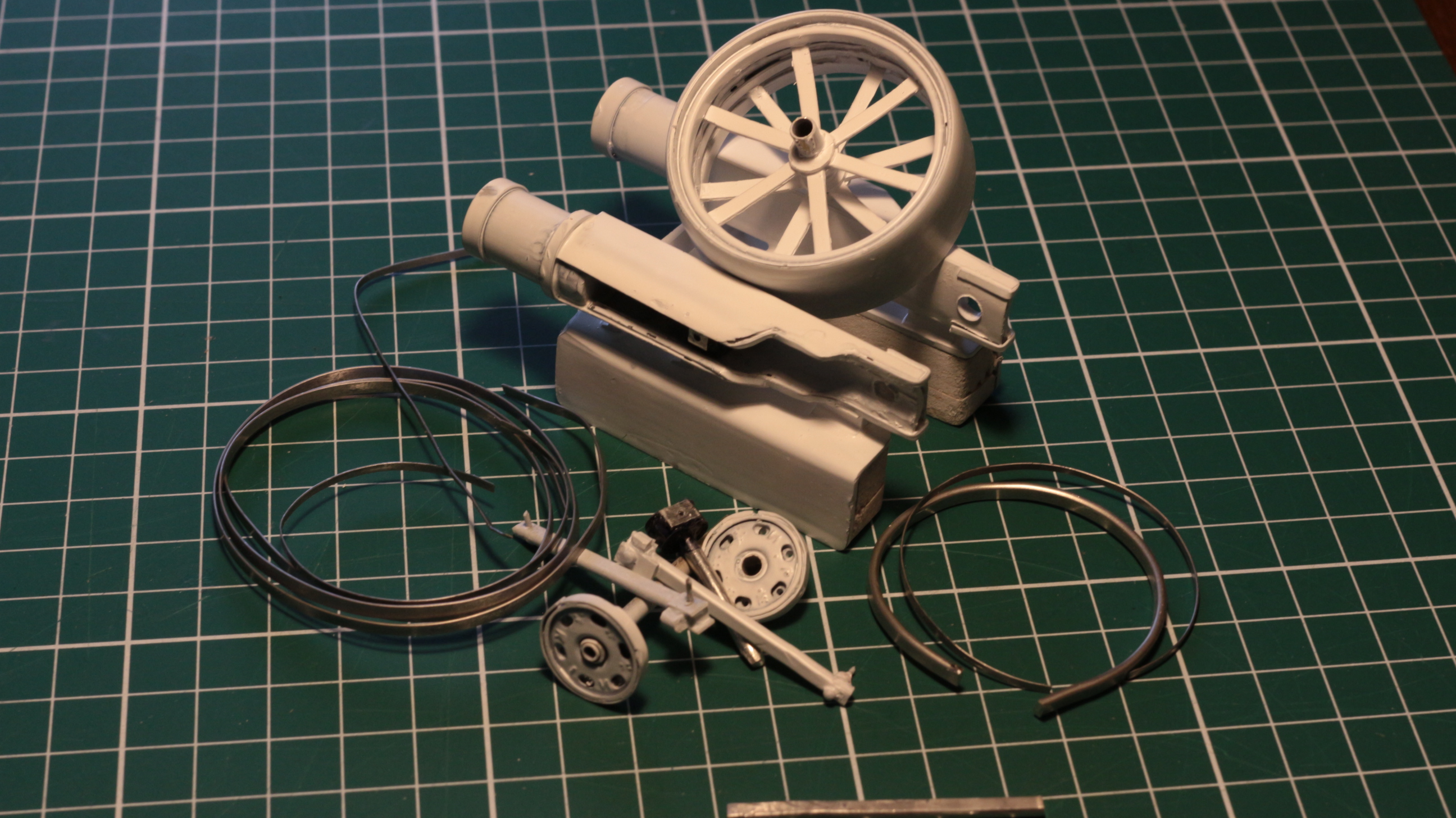

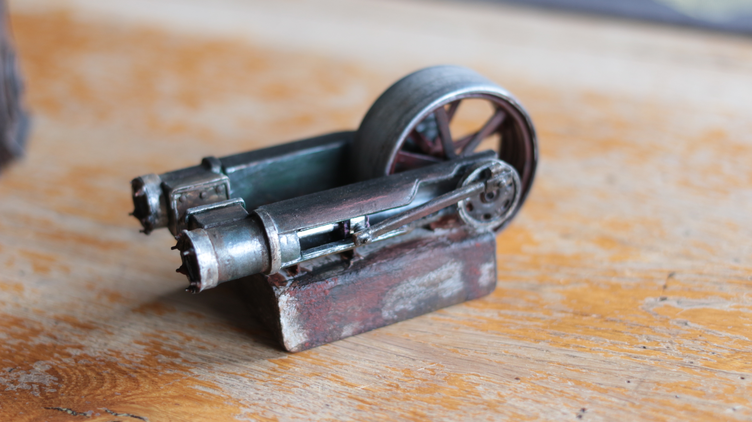

Pour la scierie, j'ai réalisé une chaudière et une machine avec les moyens du bord. La chaudière est constituée d'un tube de comprimés et d'un morceau de liteau. Habillage de tôle offset, les rivets réalisés à l'aide d'une roulette de couturière, à l'envers.
Les cerclages, bielles, comme pour la machine sont réalisés en soudure à l'étain, de diamètre différents passée dans le laminoir de ... ma machine à pâtes. :H2
Cylindres et pistons sont taillés dans une seringue, habillée de tôle. Patine au médium mat et pigments. A part les figurines peintes à l'huile, je n'utilise pas de peinture. Je trouve que c'est beaucoup plus facile avec les pigments.

pas mal le coup de la rondelle en descente de lavabo ... :ok merci pour le tuyau C7

Bra.vo!! E2 E2 La chaudière et la machine en scratch/récup D9 :rod_coeur tout ce que j'aime et superbement réalisé. :maitre:

Merci ! Encore une, j'avais oublié le circuit vapeur et les boutons pression pour les vannes. :boss:

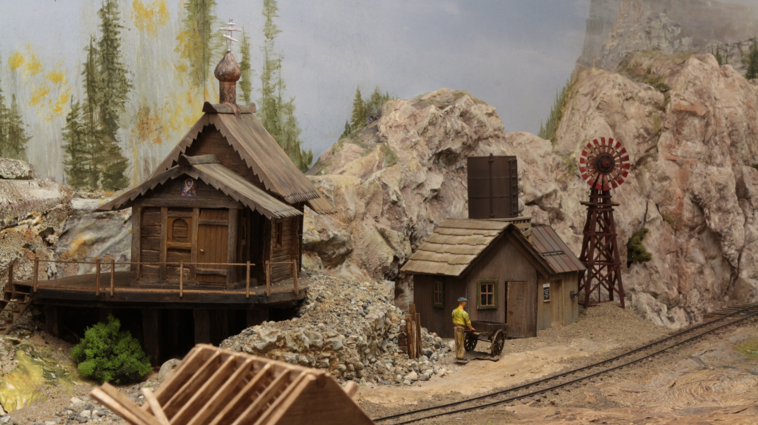

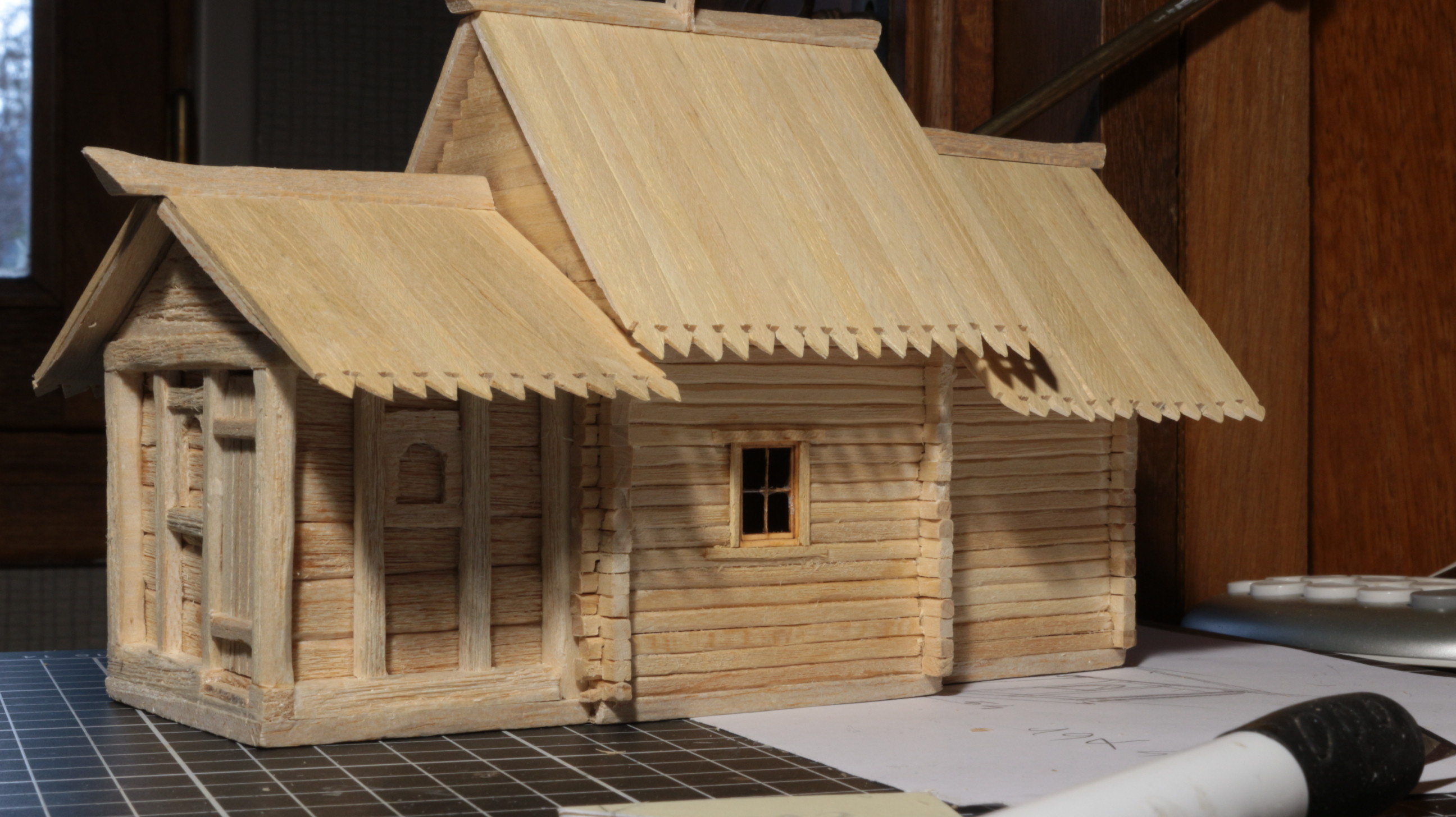

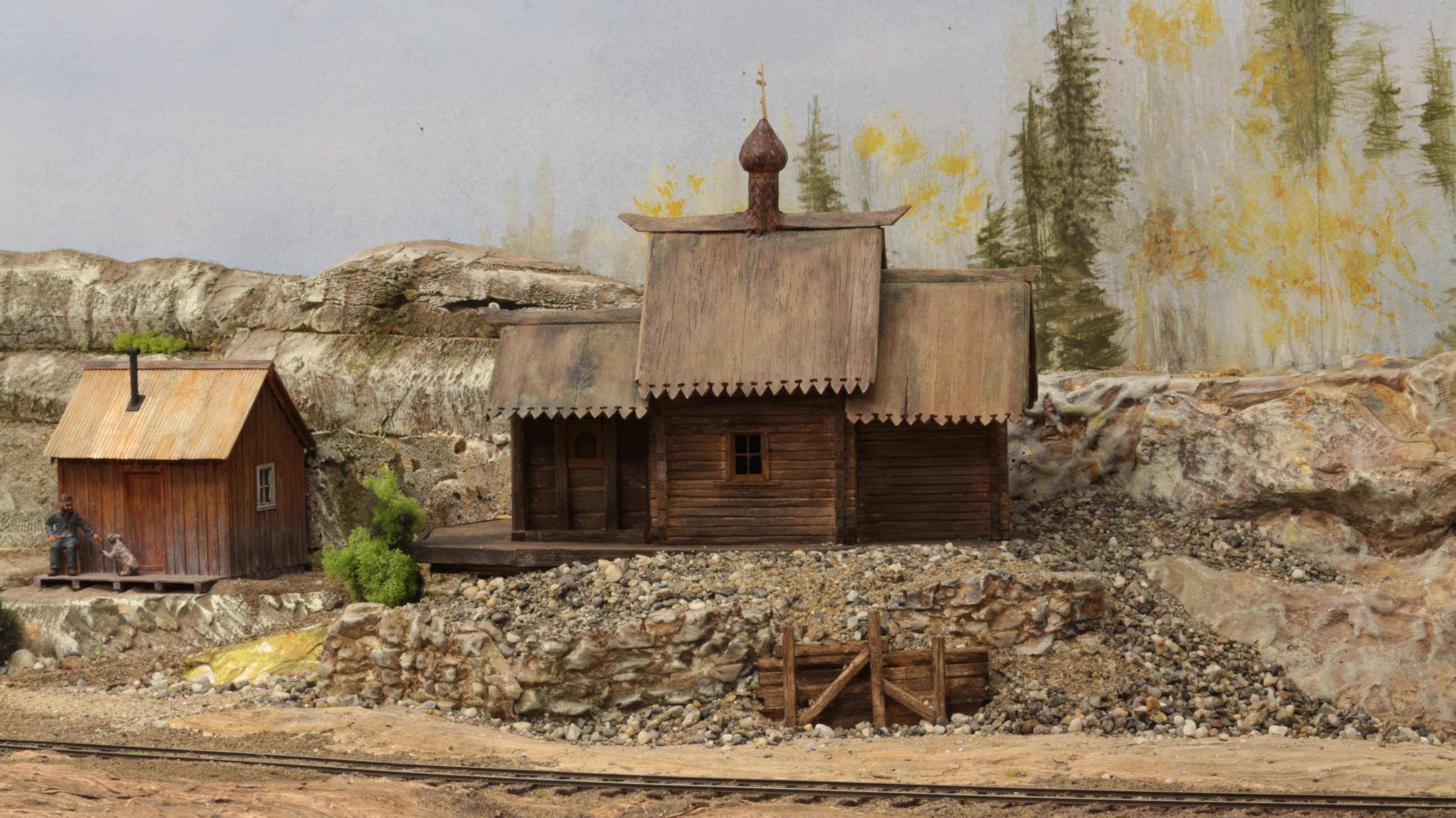

A l’entrée du village forestier, j'ai construit une chapelle orthodoxe russe du XIV ° siècle, en évoquant les nombreux immigrés qui ont travaillé dur sur ce type de chantier.
J'en avais demandé les plans à A. Zelkine, sur le forum US. Voici ce qu'il en disait :

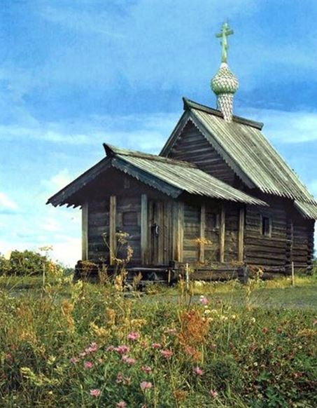

« Pour ceux qui ne connaissent pas la nature de la structure que construit Lucien, je vous repasse une photo de l'original, prise sur ma demande préalable, il y a plus de 15 ans, par ma voisine.
Il s'agit d'une chapelle construite à la fin du... 14ème siècle, dans l'enceinte du monastère de Mourom.
Il y a quelques dizaines d'années, elle avait été démontée et transportée dans l'île de KIJI, sur le lac Onega, en Karélie, où elle a été remontée. Elle constitue désormais un des éléments de ce qui est l'un des plus prestigieux musées de l'architecture en bois de l’ancienne Russie »
L’icône représente St Dermoyède d'Ouborsk, et la chapelle est dédiée maintenant à St Lazare de la Résurrection. Elle figure au fronton de l’édifice.
Pour en voir et savoir plus, taper Île Kiji.
La vraie après quelques travaux de réfection.
