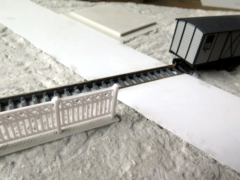

Un peu depeinture sur le papier-maché ( sculptamold ) et quelques maisons donnent un autre aspect:
Je ne sais pas encore exactement comment je vais procéder pour l'entre-rails.
Mais je suis satisfait de la façon dont le sculptamold se travaille.

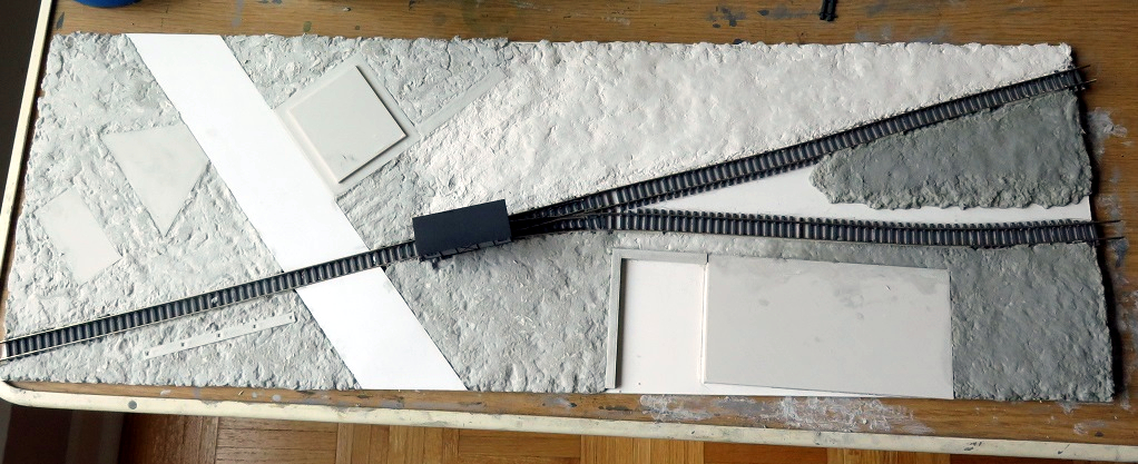

Messagepar Biased turkey » 27 07 2018 à 23:43
Après un pré-test ( sut 20 cm de voie ) le procédé suivant a été unanimement adopté pour le noyage de la voie de la subdivision "Brasserie Montfort " du réseau SNCV:
1) ballaster la voie jusqu'au raz des traverses
2) additionner une couche d'enduit a reboucher.
3) nettoyer les rails.
