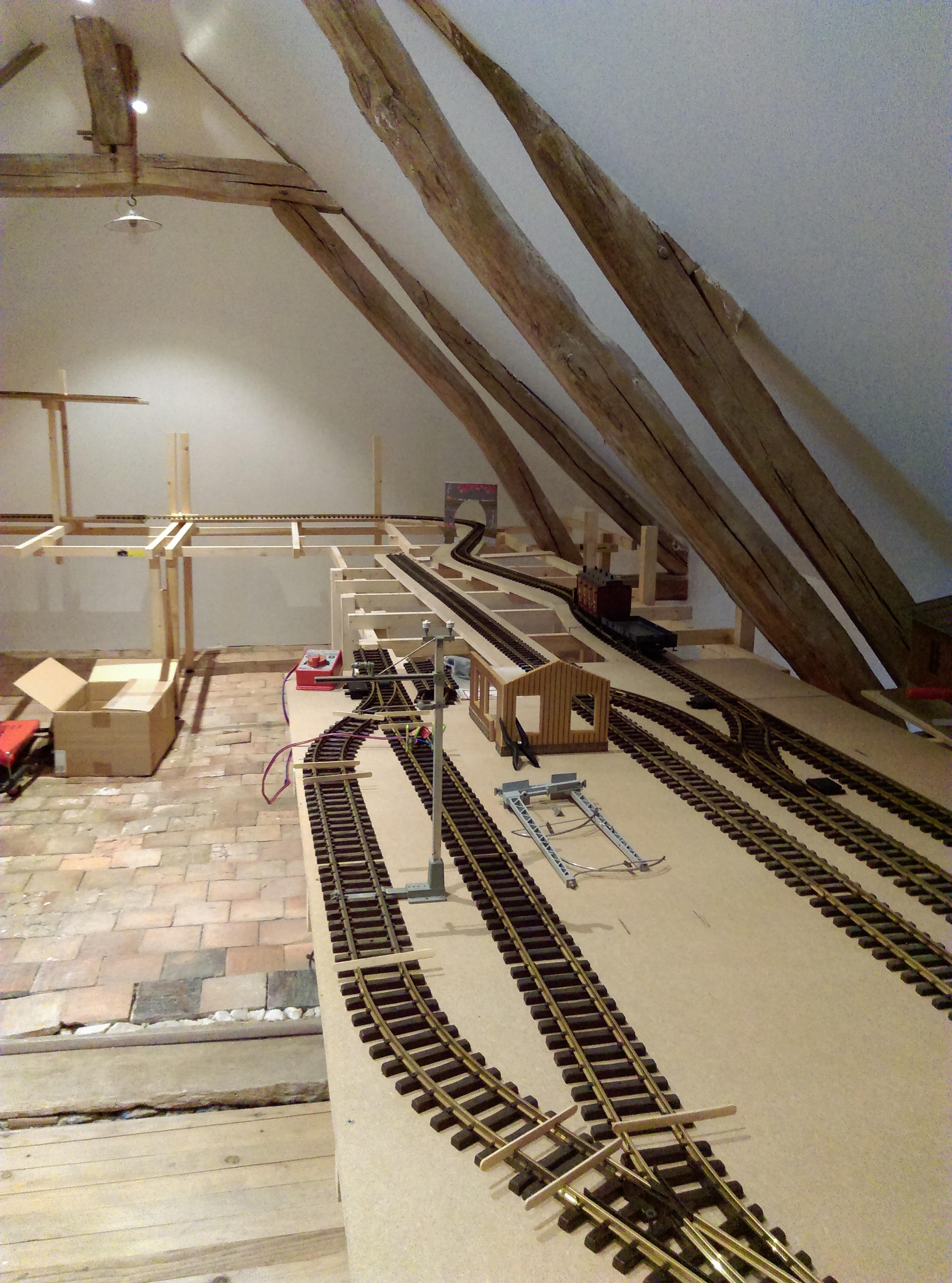

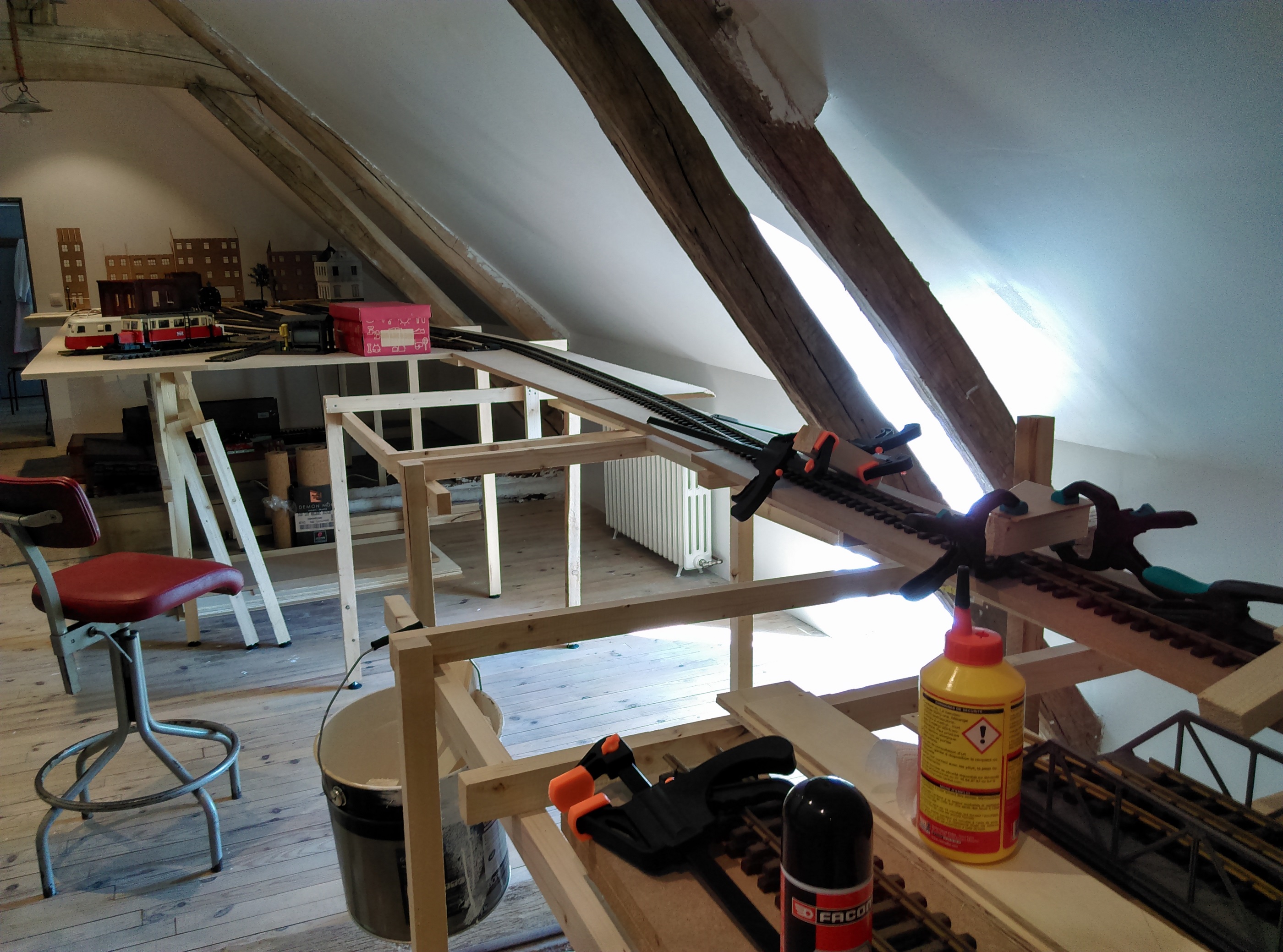

Messagepar Géry » 28 10 2018 à 13:07
suite de la pose de la voie ...

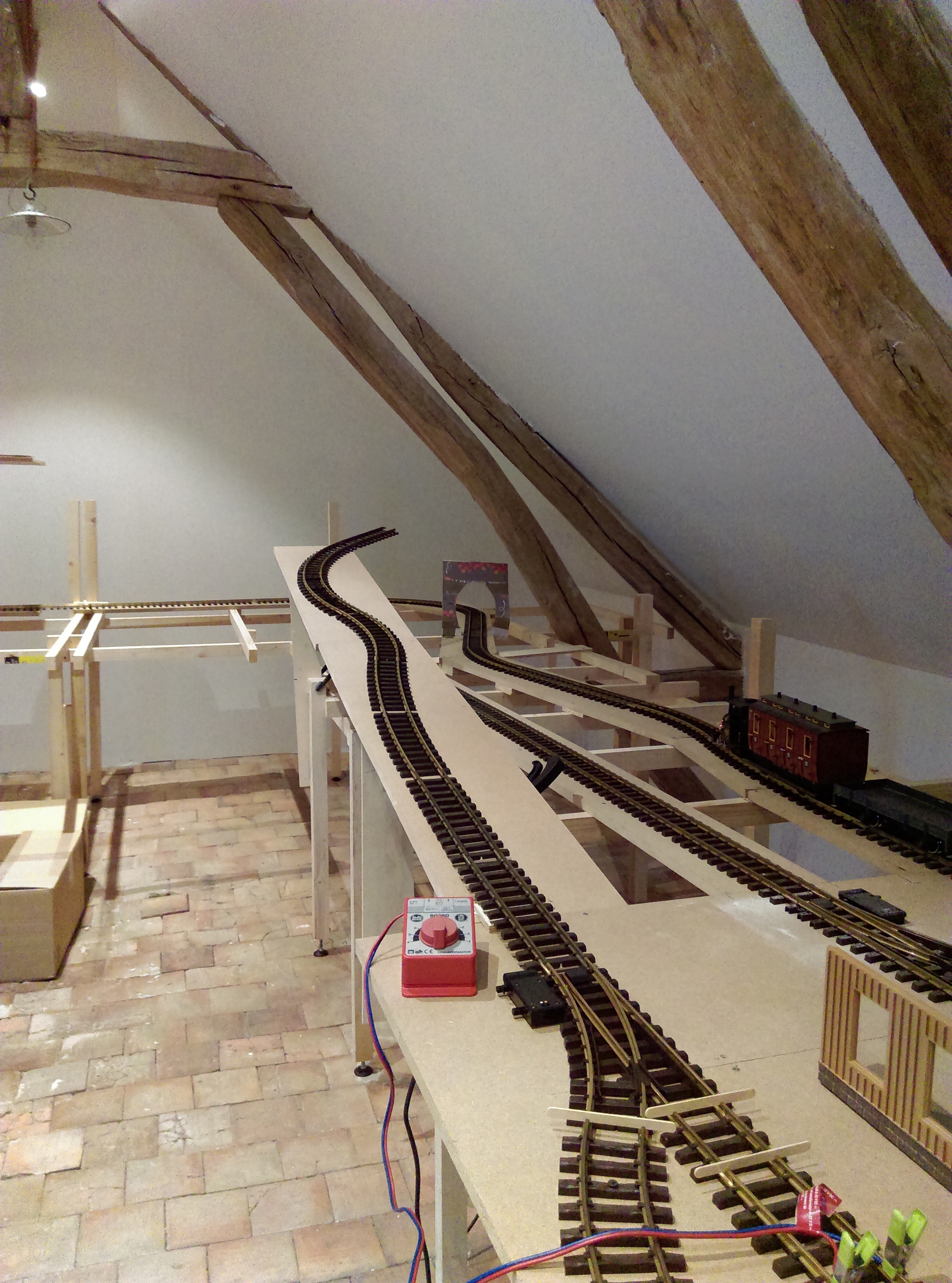

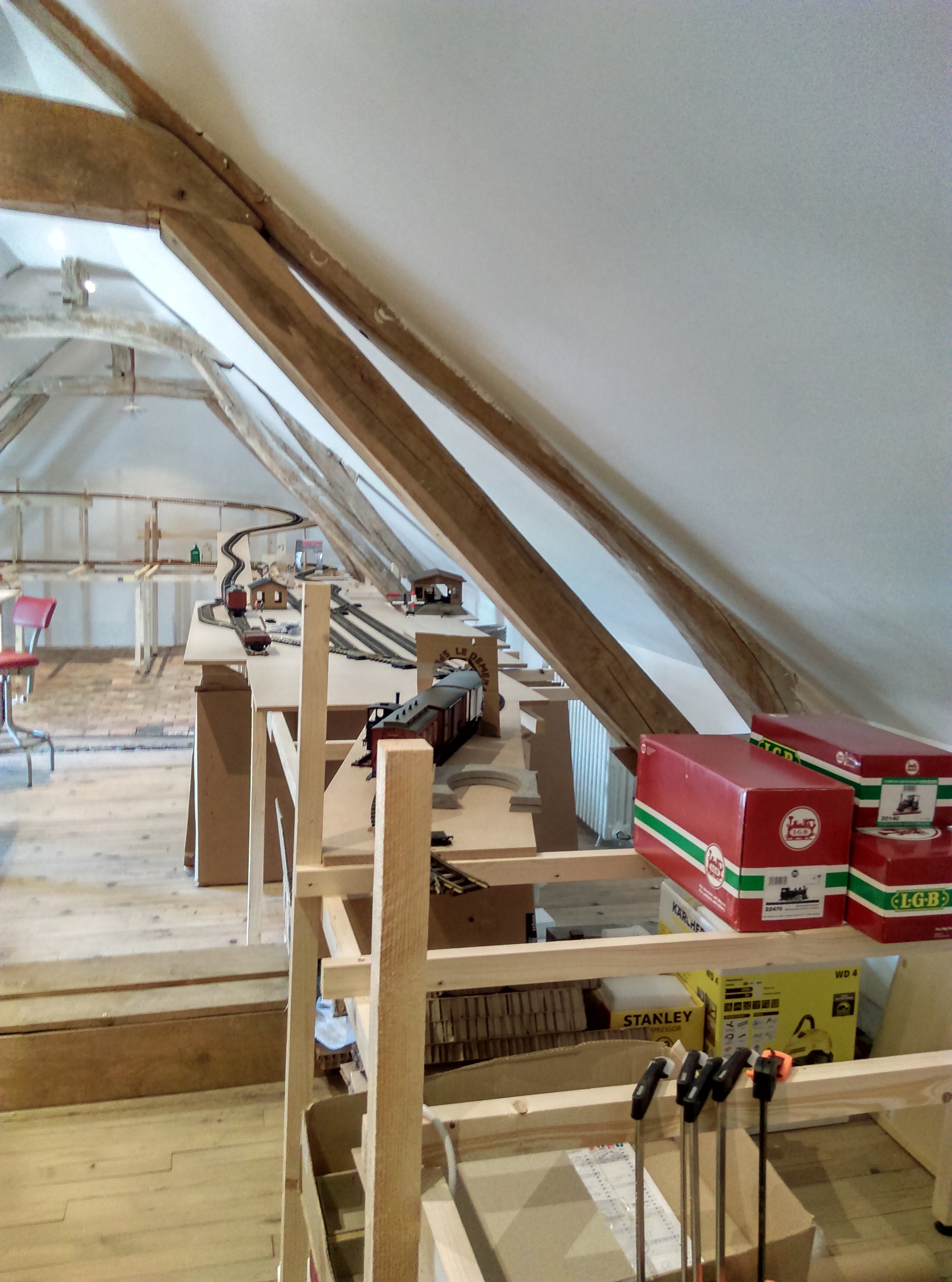

Re: Nouveau Projet (IIm (en G plutôt....)
Messagepar Géry » 28 10 2018 à 13:09
Et test pour la pose de la crémaillère ...
Messagepar gilles2a » 29 10 2018 à 11:49
Le pourquoi des bâtons de glace ?
Messagepar pelican » 29 10 2018 à 16:17
Tu vas où avec la crémaillère ??? :D3
Messagepar L'homme du pire caddy » 29 10 2018 à 16:44
gilles2a a écrit:Le pourquoi des bâtons de glace ?
Ecartement entre rails pour la dilatation (ils posent sur l'éclisse) ??? :F9
Pierre. ;)
Messagepar Géry » 30 10 2018 à 11:01
Les bâtons de glace, c'est pour avoir le même écartement partout entre les coupons de rails... Pour ma part, j'aime bien entendre le clac clac des rails à cette échelle ...
Messagepar Géry » 30 10 2018 à 11:03
Bonjour Pélican,
C'est vrai que sur la photo, la vue est écrasée. La crémaillère va passer à gauche de la poutre (virage à gauche) pour arriver dans le fonds de la pièce. Vais faire une autre photo ...

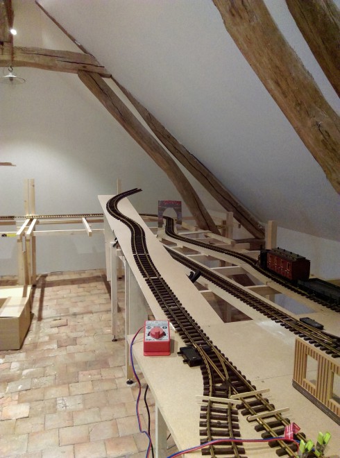

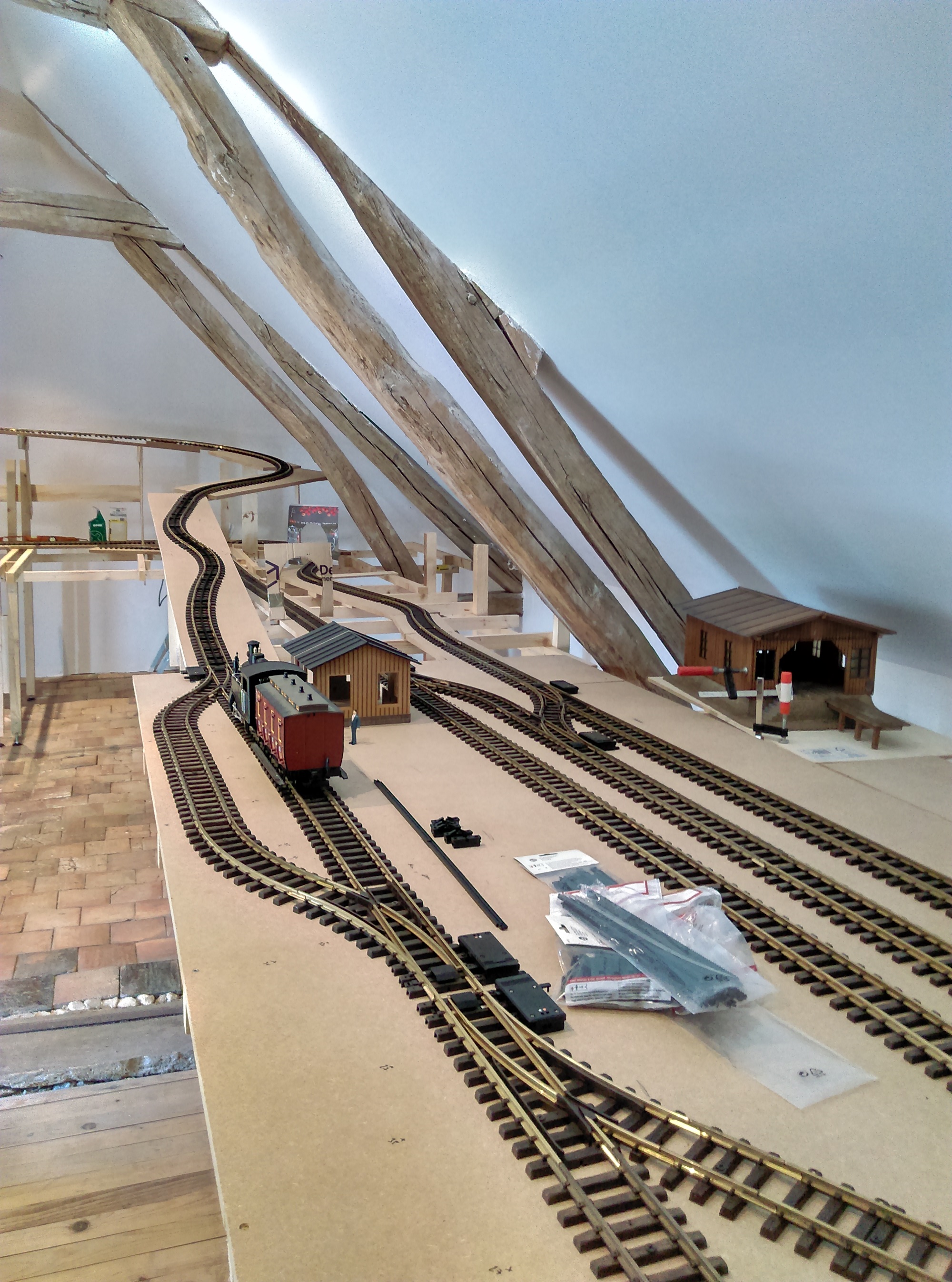

Messagepar Géry » 31 03 2019 à 16:03
Bonjour "020 n°15 Corpet-Louvet",
je n'avais pas vu que vous m'aviez posé une question. Désolé.
Dans les parties cachées, le rayon des coupons de rail est de 600 mm (R1 pour LGB) et pour les parties visibles j'utilise des coupons de rail R2 (780 mm), R3 (1195 mm) et R5 (2320 mm).
Le projet a un petit peu avancé. Je vais mettre d'autres photos.
Bon dimanche,
Géry

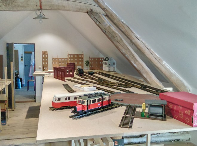

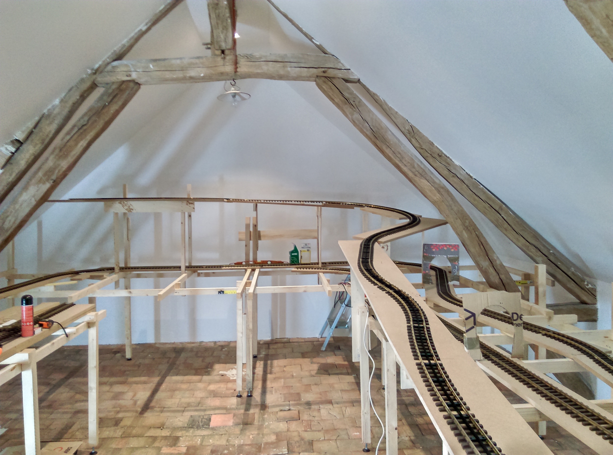

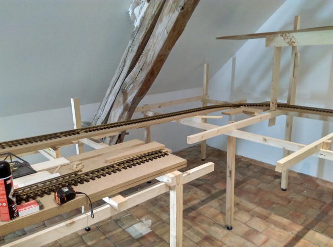

Messagepar Géry » 31 03 2019 à 17:41
Bonjour, quelques photos de l'avancement. J'ai pu faire tourner un train :ipb-251 . il manque la boucle de retournement .... et pas que ...
