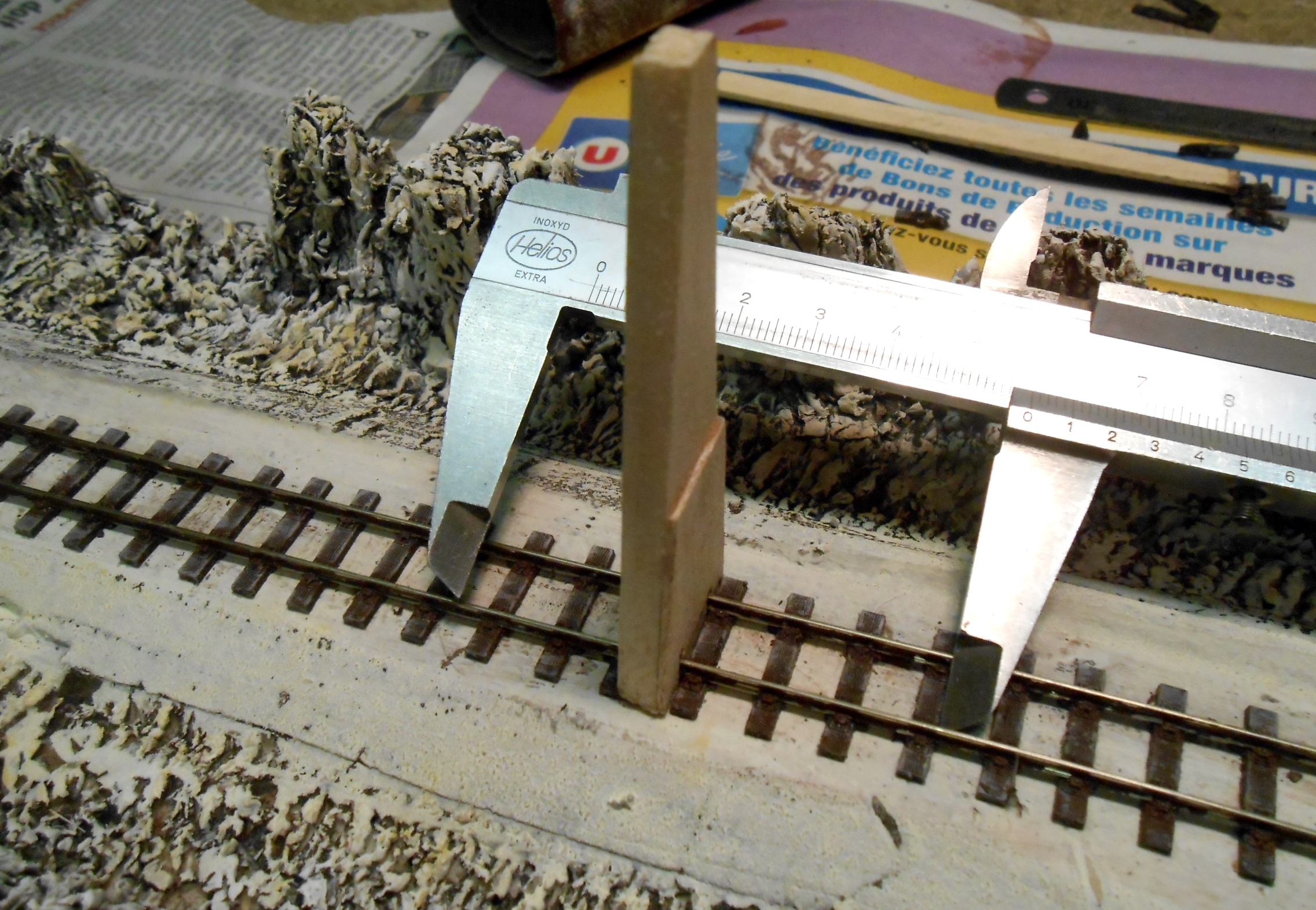

Merci pour ces suggestions ou conseils, pour l'instant,j'ai fait sauter 1 traverse toutes les 3 traverses, ça rend plutôt pas mal pour mon thème, ça me donne un écartement de 5,5 mm, me suis fais une cale en balsa pour respecter les écartements, je pose ça correct et vous met ça en photo pour voir. D9 H4 :H2

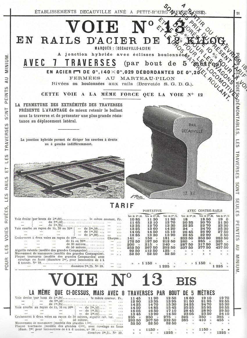

Après quelques éboulements dans ma bibliothèque, j'ai retrouvé mon catalogue Decauville :ipb-251 :
Bon, les prix ont sérieusement augmenté, mais ça reste abordable :H1 #A8 .
Il y est dit que les tronçons de voie font 5 m de long maxi, quelle que soit la voie choisie, avec de 6 à 8 traverses selon le poids à l'essieu à reprendre.
Exemple pour le rail le plus lourd, qui mesure 70 mm de haut :
Voilu.
Et maintenant, dégager les éboulements si je veux dormir.
...parce que l'entrée de mon terrier est en-dessous :rod_siflet ...
:D5
Messages: 14904

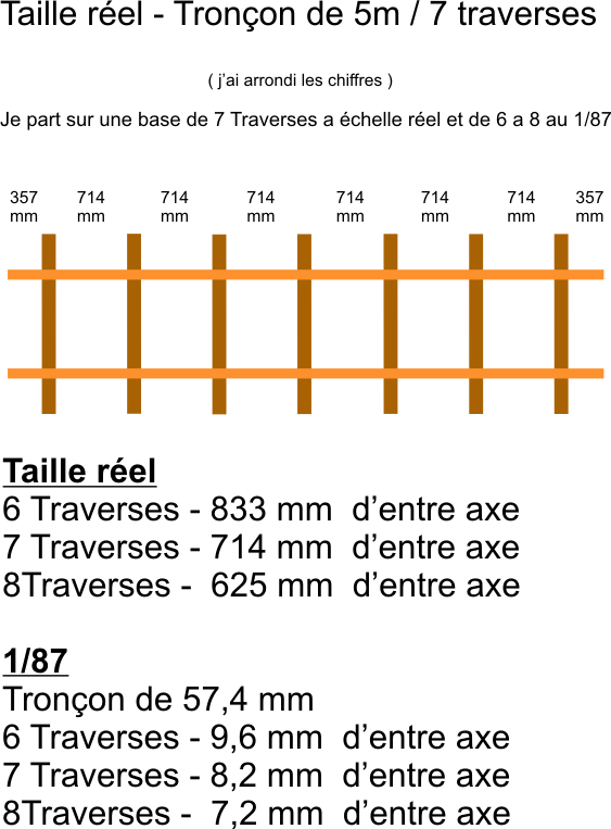

Sur mon petit dessin qui m'à pris du temps, pendant que certains creusent a la frontale sous des tonnes de bouquins, j'ai fais des petits calculs en arrondissant les chiffres, tout est dit sur le dessin. :F9 :F9 :F9
Disons que ça, c'est si ont veut respecter ce qui est dis, pour ma part, j'ai regarder a 6 et 7 traverses et je trouve les espaces trop importants, a 9 traverses cela me convient, sur un tronçon de 57 mm H4

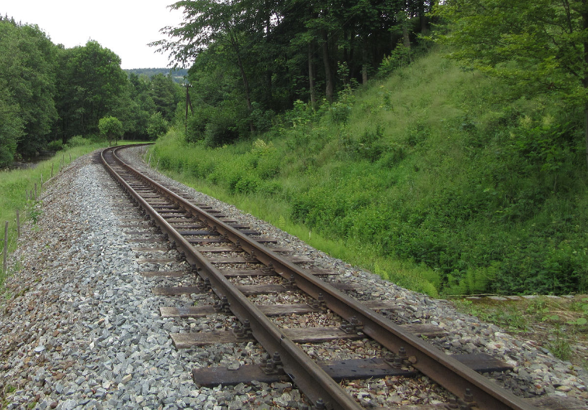

Du H0e à l'échelle 1/1 :
Pressnitztalbahn, Saxe.
Ramon

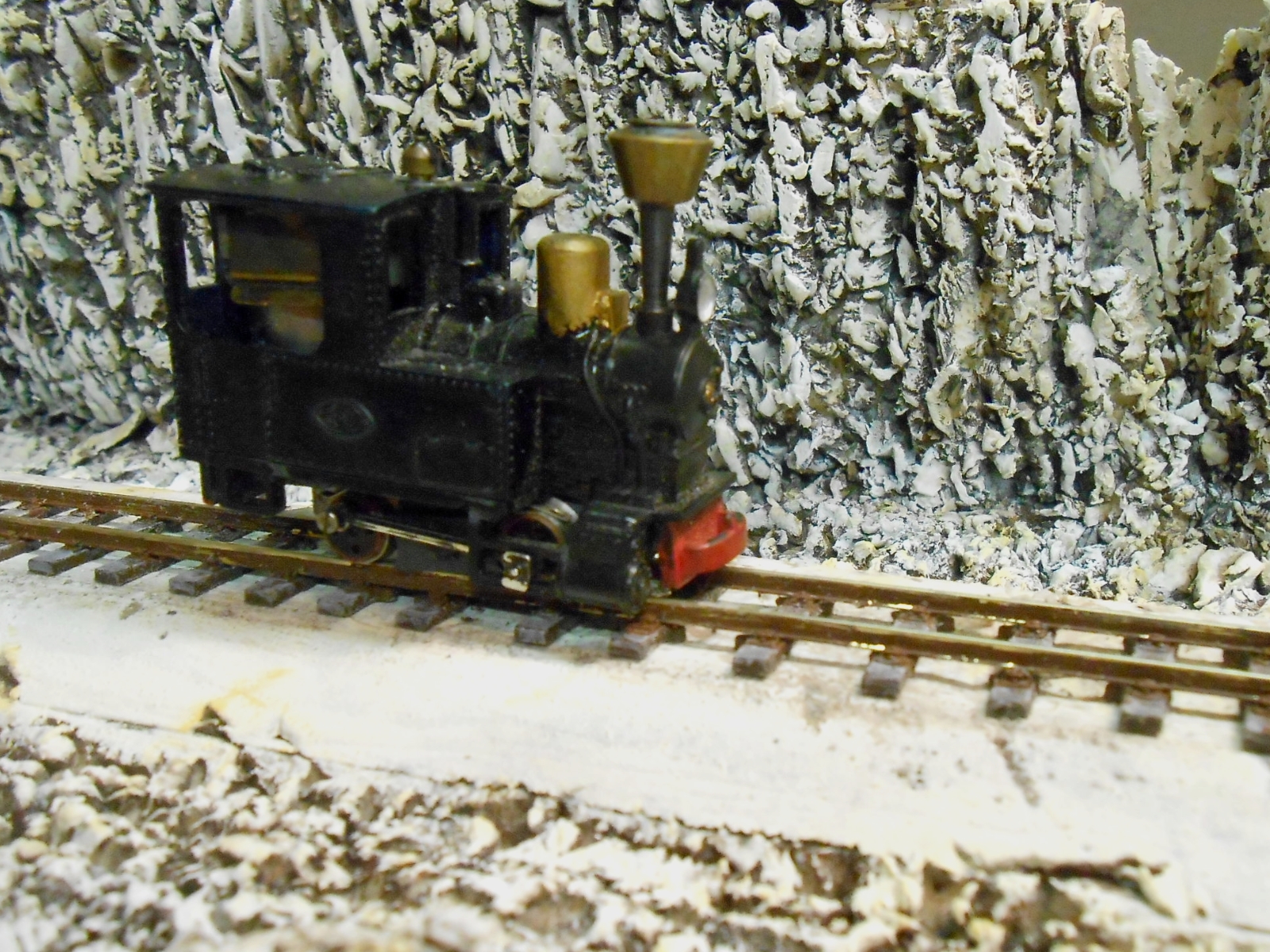

Messagepar pamiot » 10 04 2018 à 11:02
Oup'S ! échelle 1/1 trop gros pour moi
J'ai entendu la sirène ce matin très tôt, le Gaston a du rester coincé, pour sur H4

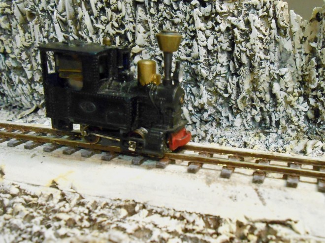

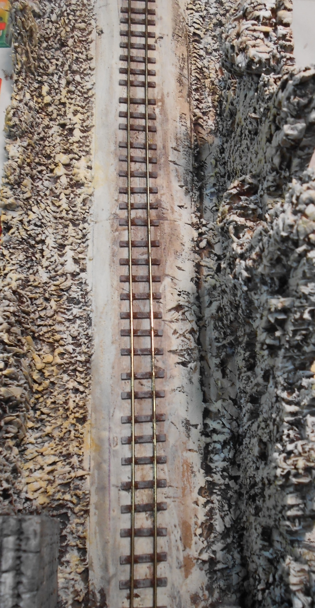

Sinon, aprés toutes vos suggestions, me suis mis dessu ce matin, fais une autre cale en balsa et aprés tests, j'ai encollé la voie avec un écartement de 6 mm entre traverses et pas en entre axe, ce qui me donne ça ! :demon
Le pied a coulisse et régler a 57 mm équivalent donc a 5 m en réel.
La voie n'est pas totalement droite :( :( :( c'est voulue.
Je me suis permis quelques légères irrégularités d'écartement et de perpendicularité sur les traverses.
Avec une ch'tit loco pour se donner une idée de la chose :rod_coeur
Ben pour l'encollage, j'ais fais mélange de colle a bois blanche (rapide) et eau, j'ai essayé de trouver une dilution qui me laisse le temps de positionner mes traverses, a la fin c’était presque limite mais ça l'à fais. Ouf :rod_siflet

Messagepar ptitrain » 10 04 2018 à 11:16
Vu et approuvé. Pour moi c'est parfait #B6

Messagepar Patrick ze rabbit Deludin » 10 04 2018 à 12:35
C'est sûr qu'avec des traverses en bois, on peut ne pas avoir la régularité de l'industriel transportable.
En principe, les traverses sont resserrées au droit des joints. Mais bon, on va pas pinailler, le résultat est très chouette E2 #B6 !
