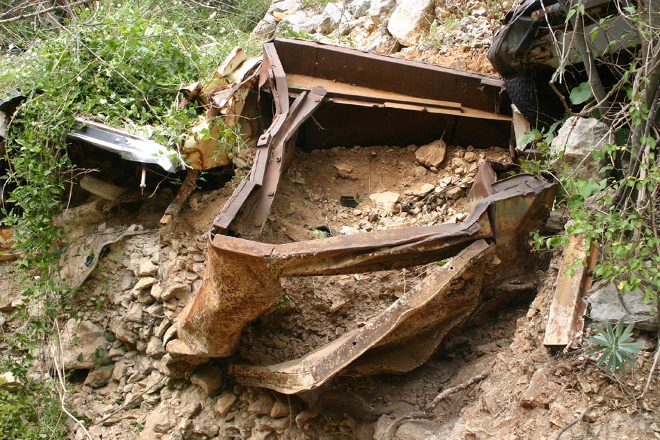

Une idée pour la future patine !

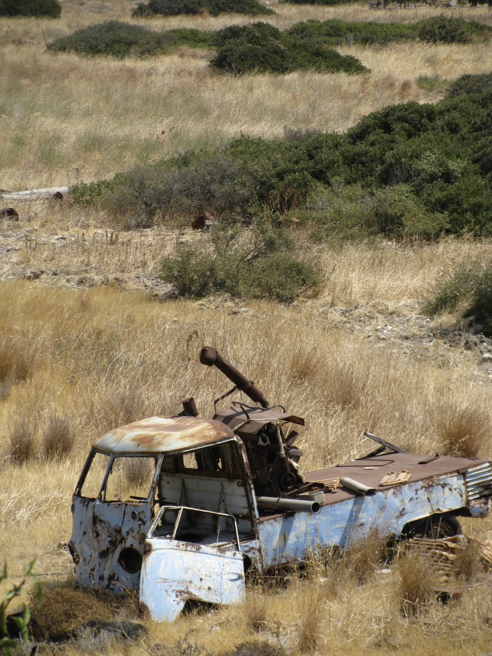

La photo du Combi, c'est tellement bien fait qu'on dirait un vrai E2
...Ah bon, c'est un vrai :D3 ? Si la nature se met à copier "Douglas"...

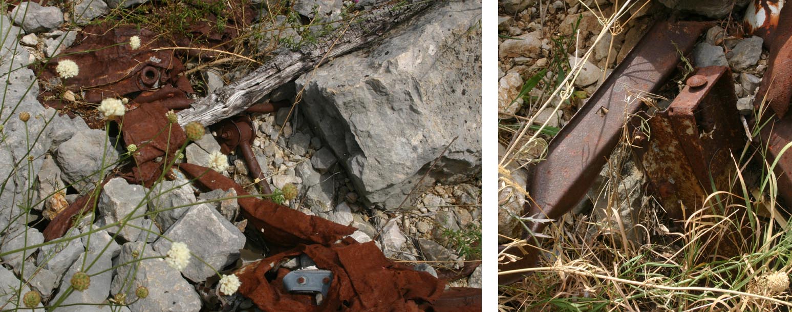

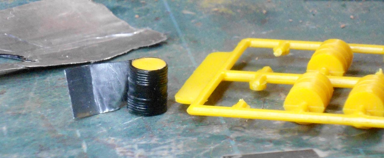

Alors voilà l'effet des éléments naturels sur un bidon de 250 l. Avec un p'tit coup de camion dessus pour commencer...
Matériel :
* Un bidon en plastique du commerce, strié, c'est plus spectaculaire (dans mon cas, MKD : c'est du H0)
* Un bout de fine feuille d'étain tiré par exemple d'un bouchon de bouteille de vin (si vous prenez la route : achetez la bouteille, récupérez l'étain et jetez la bouteille #B2 )
Méthode :

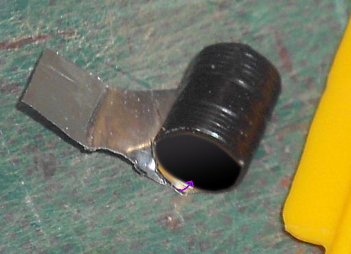

* Roulez la bande d'étain autour du bidon en plastique,
* Insistez sur les ondulations et détails avec l'ongle ou un outil fin et rond (cure-dent, ça le fait bien),
* Coupez la bande avec 1 mm de recouvrement : cette zone en surépaisseur peut ne pas être "détaillée" car ce sera celle qu'on ne verra pas,
* "Démoulez" le bidon ainsi créé de son support, la déformation étant sans importance, évidemment,
* Collez (cyano) la bande de recouvrement.
Et hop, on a ça au bout de 10 minutes, et encore :

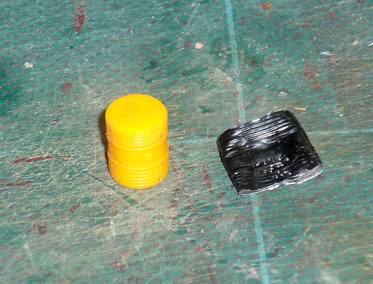

* Déformez votre bidon comme vous le sentez,
* Percez éventuellement avec le bout d'une aiguille fine pour représenter la rouille perforante, les coups de fusils de chasse, etc. :
* Peignez et "weatherez" comme vous voulez : couleur au choix selon l'état de vieillissement, la quantité de différentes teintes de brun et de rouille artificielle (JoéFix dans mon cas) permettant de varier les effets.
Une tôle bien rouillée en surface tire sur le brun terre de sienne brûlée, voire carrément noir. Mais on trouve aussi les gammes de jaune et rouge, ainsi que la teinte de la terre des environs :
