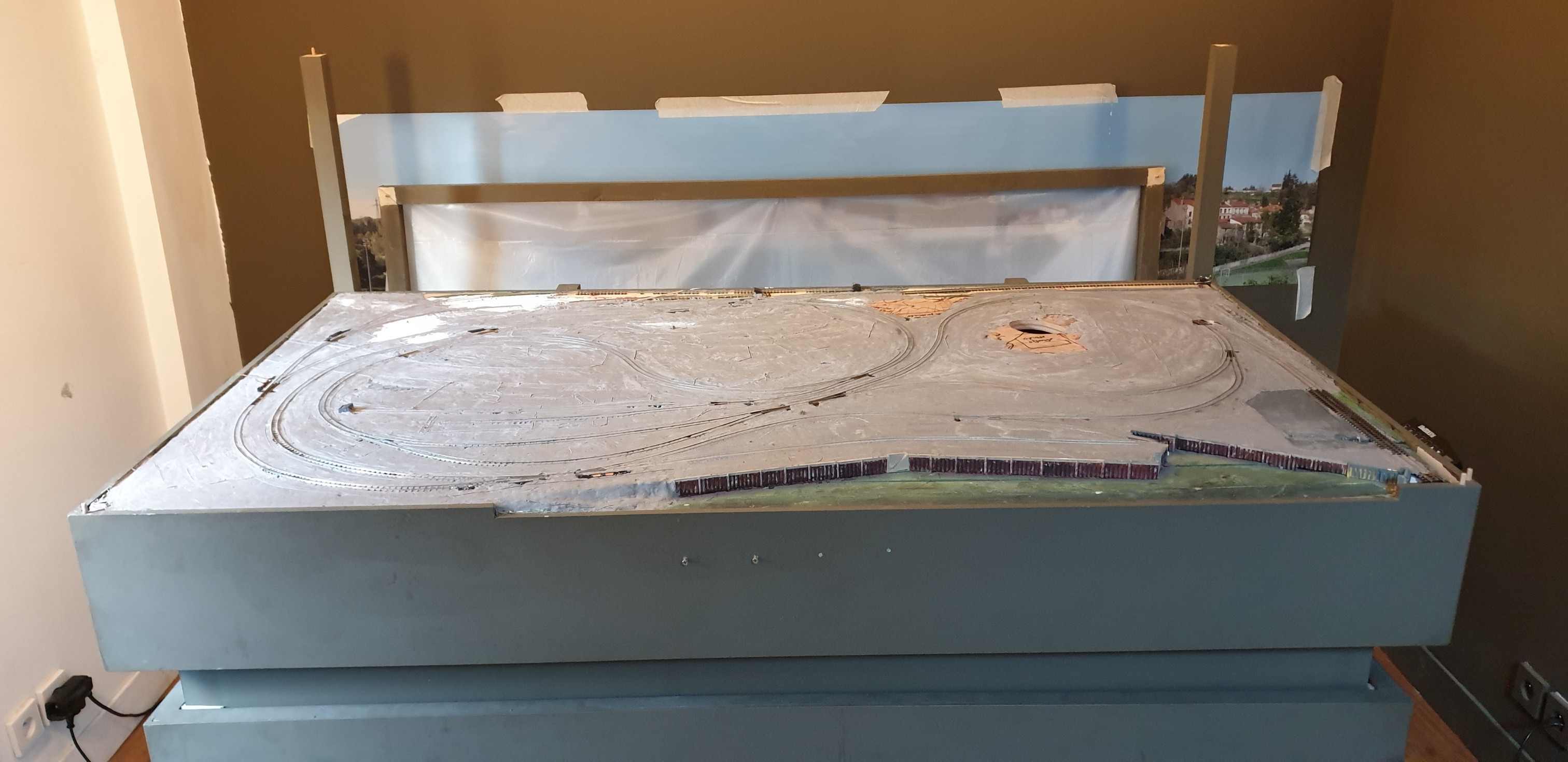

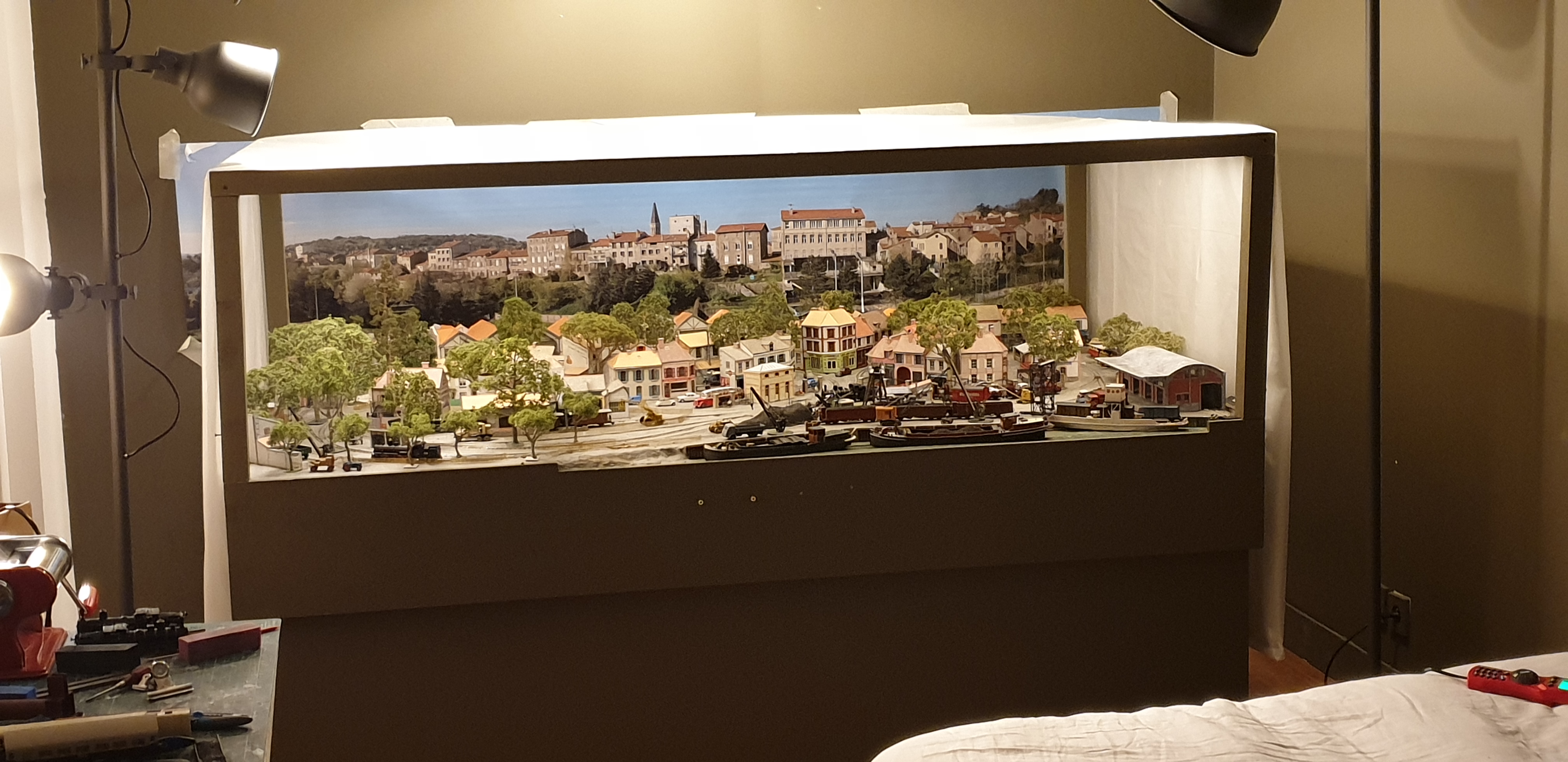

Il reste encore beaucoup de travail mais je compte terminer la végétation et les rues pavée ainsi que les rails noyées dans les pavés d'ici le début de l'année j'y travaille actuellement plusieurs heures par jour

Belle avancée E2 E2 E2
Vivement la suite :ok

C'est magnifique. E2 E2 E2
Et le raccord avec le paysage de fond est d'une totale réussite, je suis époustouflé. :ipb-73

Messagepar YVES » 20 12 2020 à 15:41
Est-ce l'éclairage ?
Est-ce le fond de décor ? une réussite !
Ces quelques photos renouvellent totalement l'intérêt pour ce réseau.
Donnez nous de nouvelles de l'avancé des travaux et du pavage des rues.

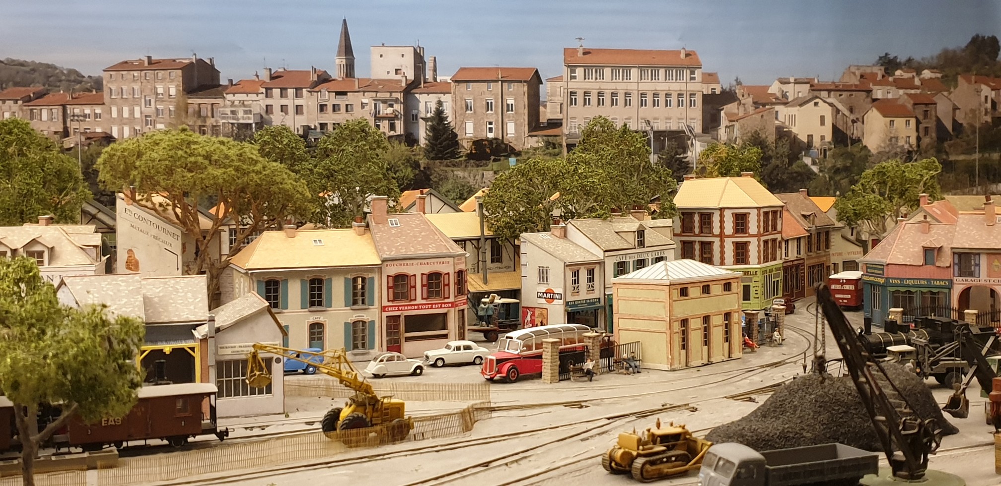

Aujourd'hui c'est devenu ça
Impression des pavés de la pâte à modeler ensuite remise en état de la circulation électrique car la pâte à modeler fait beaucoup de dégâts
Dès que je suis livré de chez microrama je fais les trottoirs en pâte à modeler aussi et ensuite le plus compliqué la cuisson de la pâte avec des pistolets à chaleur sur toute la surface et enfin je pourrais remettre les bâtiments faire les peintures et la végétation mais le plus dur sera fait.

Messagepar Storm » 20 12 2020 à 21:21
Je suis curieux de voir ce que ça va donner avec les voies noyées :B3 Tu ne crains pas le retrait en chauffant au lister?

Messagepar Patrick ze rabbit Deludin » 20 12 2020 à 21:52
Tout déposer, travailler puis tout reposer : quel boulot, bravo E2 E2 !
Perso, j'aurais collé une épaisseur de carton pour arriver au niveau supérieur des traverses, et une autre contre l'extérieur du rail pour "niveler" le tout là où c'était nécessaire :
viewtopic.php?f=2&t=10084&hilit=exposition+en+r%C3%A9&start=30#p366814
Gabarits à l'aide de papier journal si nécessaire.
C'est certainement plus long, mais le travail est propre, on n'en fout pas partout.
Après, à la chauffe, j'espère comme "Storm" qu'il n'y aura pas de retrait (j'ai eu dans le temps des soucis avec de la pâte qui sèche à l'air).
Et gaffe à la température du "pistolet à chaleur" près des traverses, et le "plastique" qui reste en place :? ...

Messagepar pierrecab » 21 12 2020 à 02:00
Tout d'abord merci pour vos encouragements c'est bien utile
En fait toute la pâte à modeler du premier plan dans le port et déjà gravé et chauffée et séchée et il n'y a pas eu de problème
En fait je ne valide une solution que lorsque je suis certains de son efficacité car les produits microrama que j'utilise sont plutôt onéreux
Effectivement au début je voulais les faire avec du carton mais cela a demandé trop de patrons en papier journal ou calque trop de réflexion et c'est en faisant un test avec de la pâte à modeler que je me suis aperçue que cela correspondait mieux à mes capacités de travail c'est-à-dire la possibilité de pouvoir improviser et de modifier au fur et à mesure puisque tant que la Pate à modeler n'est pas chauffer elle peu être retravailler sans problème
Par ailleurs le côté un peu grossier du modelage me convient mieux pour l'aspect des trottoirs car j'ai fait un test avec des plaques que l'on peut graver de chez microrama dont je ne me souviens plus le nom et je les trouve un peu rigide

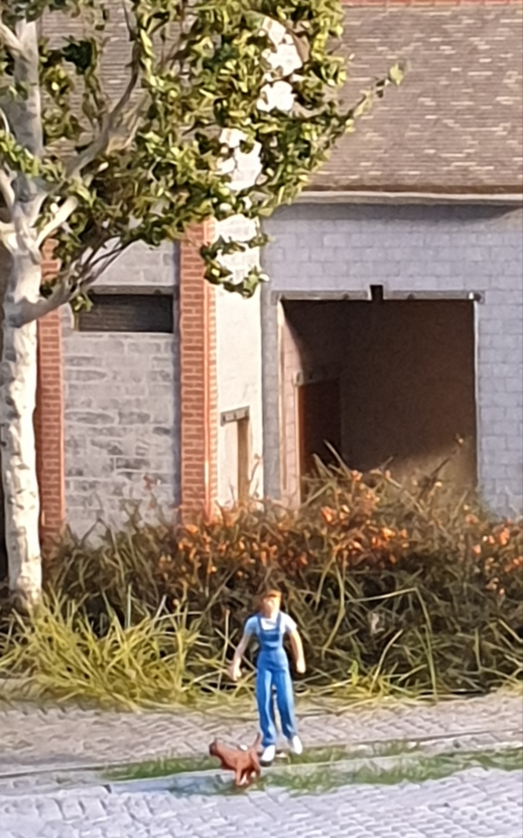

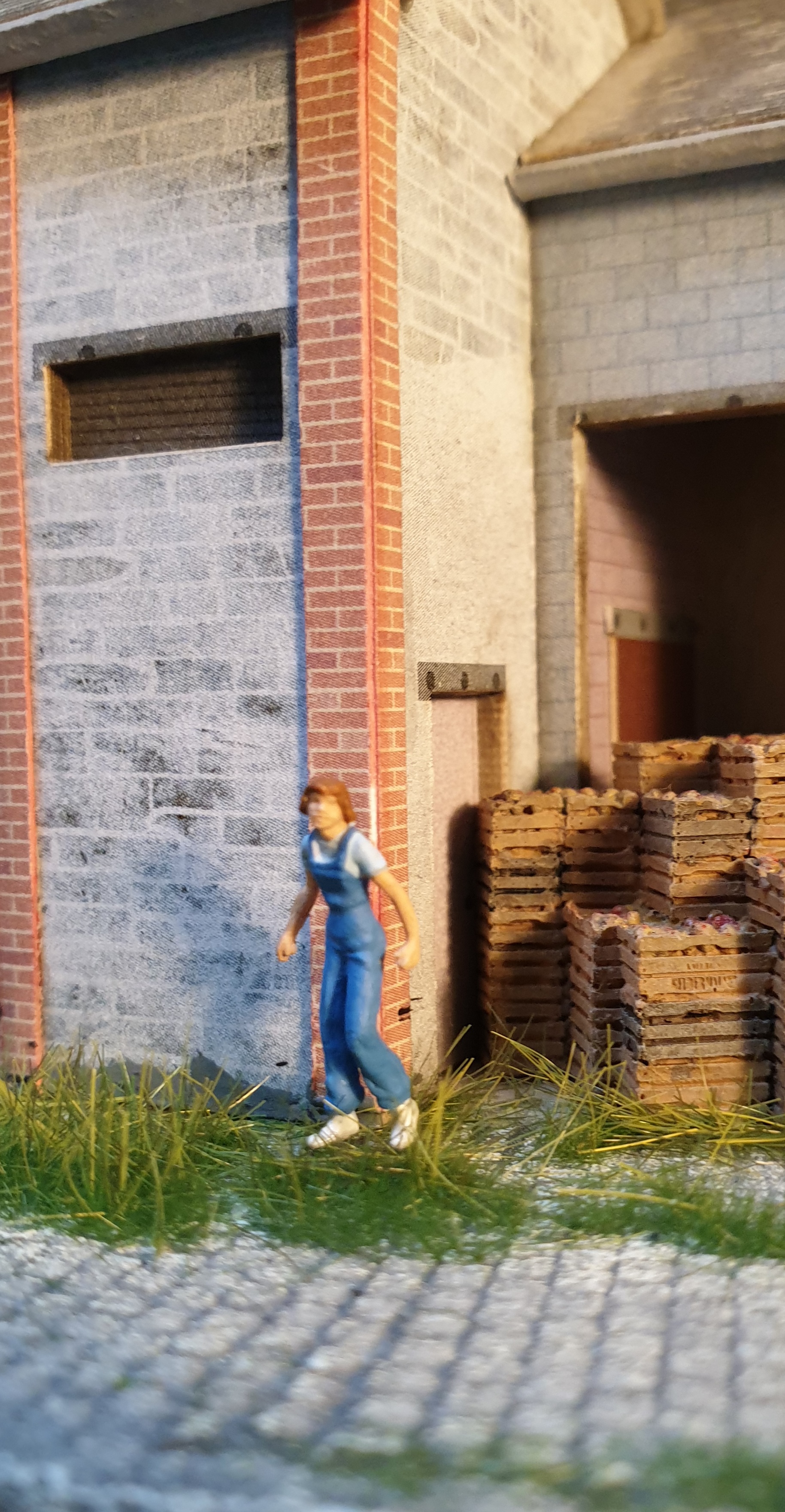

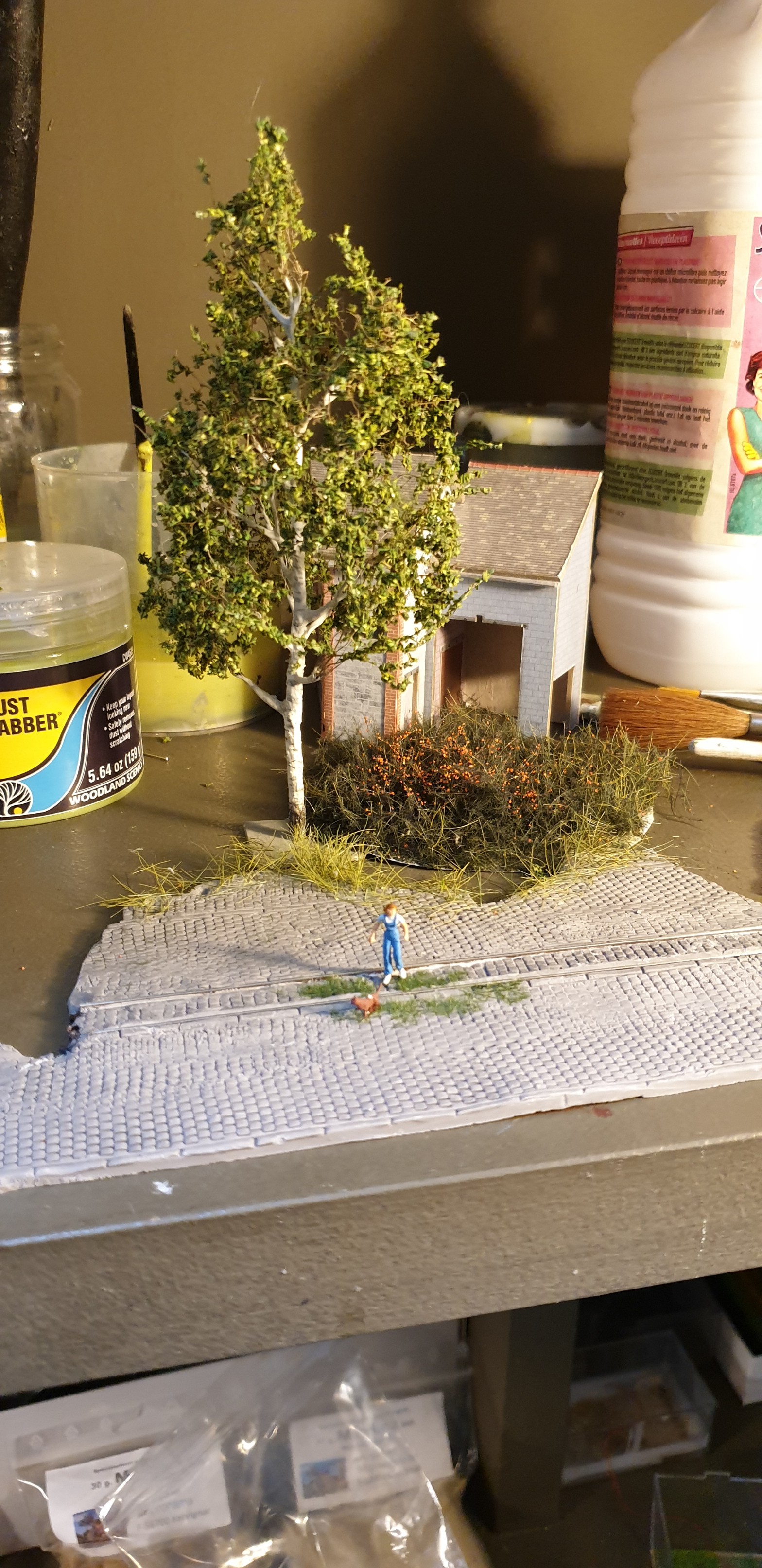

Je viens de recevoir le kit B flock 50 de microrama je fais un petit test à l'arrache sur un test aussi de pavé en pâte à modeler qui n'ont pas été peinte au premier plan herbe d'un mm entre les rails au deuxième plan herbe de 12 mm plus ramification 2 mm plus magiflor

L'arbre est de Roland Schnepp

Messagepar pierrecab » 21 12 2020 à 15:25
J'avais fait un test avec les rouleaux a graver et les plaque à graver de chez Microrama sur ce test la peinture a été sommairement réalisé je n'étais pas mécontent mais c'est plus facile avec la pâte à modeler et j'aime mieux le côté campagnard

Messagepar YVES » 21 12 2020 à 15:45
En cas, "ça rend" bien. Trés motivant pour la suite !
