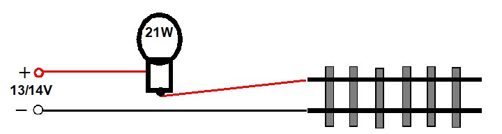

Et oui.....! Idem Vivariac, je discute avec un copain tout tourne correctement, et soudain je voit une fumée s'échappée de la télécommande D9 Un gamin est passé et à fait un aiguillage, la loco est coincé dessus, court circuit!!! :H2 J'éteint tout, j'attend 5 mn, et ça repart! C'est solide un LM317..., quand même remplacé par un neuf de retour d'expo. J'envisage de mettre un plexi sur charnière, pour limiter les mains baladeuses. J'ais aussi installé la classique lampe de "Stop" (21W *) en série sur l'alim des voies, ça à l'air de donner satisfaction, je l'ais vu s'allumer plusieurs fois, ponctuellement, lors de la dernière expo à La Frette. Je me demande si je ne pourrait pas mettre un buzzer piezo en parallèle de la lampe, il devrait "en théorie" se mettre en route que lorsque l'ampoules est allumée (12V aux bornes). Si il a tendance a ce mettre en marche progressivement, une Diode Zener 12V en série devrait régler le problème.......
* (14V x 1,5A = 21W)

Messagepar FRET 87 » 17 04 2019 à 10:10
Bonjour JJB,
Pourrais-tu redonner le principe de branchement de la lampe 21 W (feu stop de voiture ?) pour signaler un court-circuit ?
Merci d'avance ... çà pourrait me servir !
François

L’ampoule de 21W est une solution pour limiter le courant, mais ce n’est pas la panacée ……. Une ampoule de 21W le limitera à environ 1,5 Ampère avec une alimentation de 13,5V/14V. Mais ne pas négliger que le court-circuit serra toujours parcouru par un courant de 1,5A, si l’alimentation est capable de les fournir !
La puissance de l’ampoule définira donc le courant maxi qui circulera dans le circuit. P(W) = U (V) x I (A)
La meilleure solution serrais de mettre en place un disjoncteur CC réglable, qui comme en DCC couperait l'alimentation.
L'exemple d'un tel système est visible, là :
https://www.sonelec-musique.com/electro ... r_001.html
Mais je ne l’ai jamais essayé……

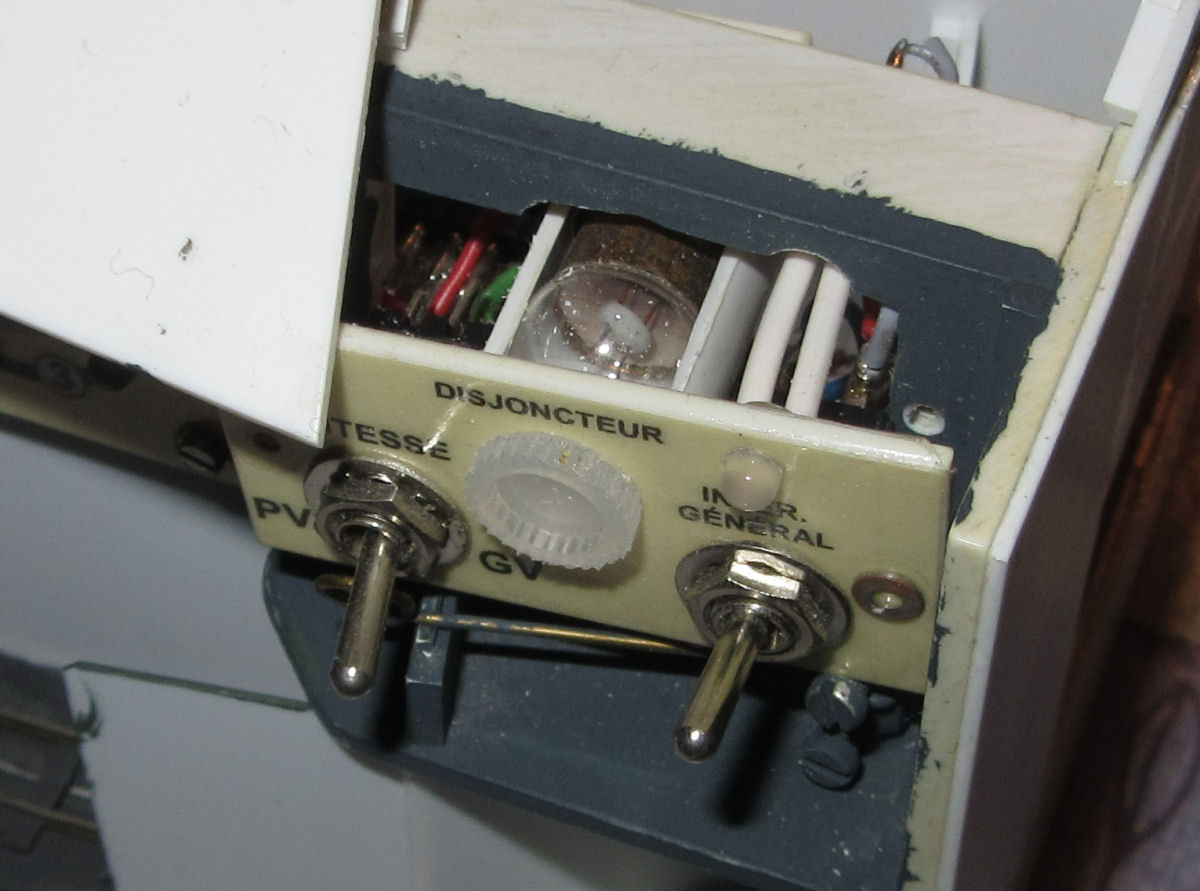

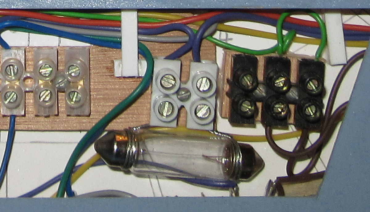

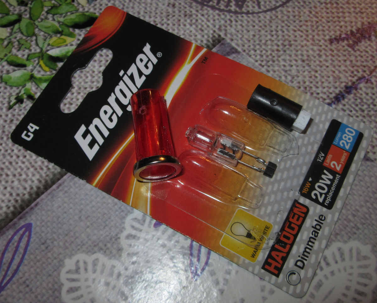

J'utilise ce système sur plusieurs circuits, avec différents types d'ampoule, l'ampoule de clignotant prenant beaucoup de place (j'en utilise une pour un circuit mais avec un grand boitier de commande). Le but de l'ampoule est avant tout d'avoir un avertissement lumineux en cas de court circuit et donc d'intervenir immédiatement.
Petite ampoule halogène, comme je n'avais pas sous la main de douille G 4, j'ai soudé l'ampoule sur deux éléments de micro-connecteurs, cela permet de loger l'ensemble dans un boitier de voyant lumineux :
Ampoule de 4,5 V pour le H0f Busch :
Lampe navette pour une alimentation avec 8 piles de 1,5 V :
Ramon
