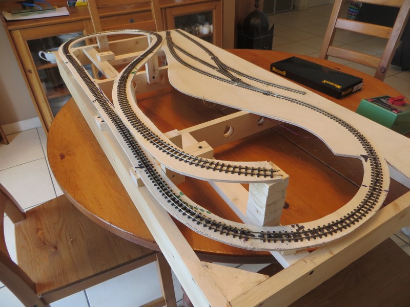

Merci à tous pour vos encouragements qui me permettent de continuer mes travaux sur le réseau sans me démotiver.

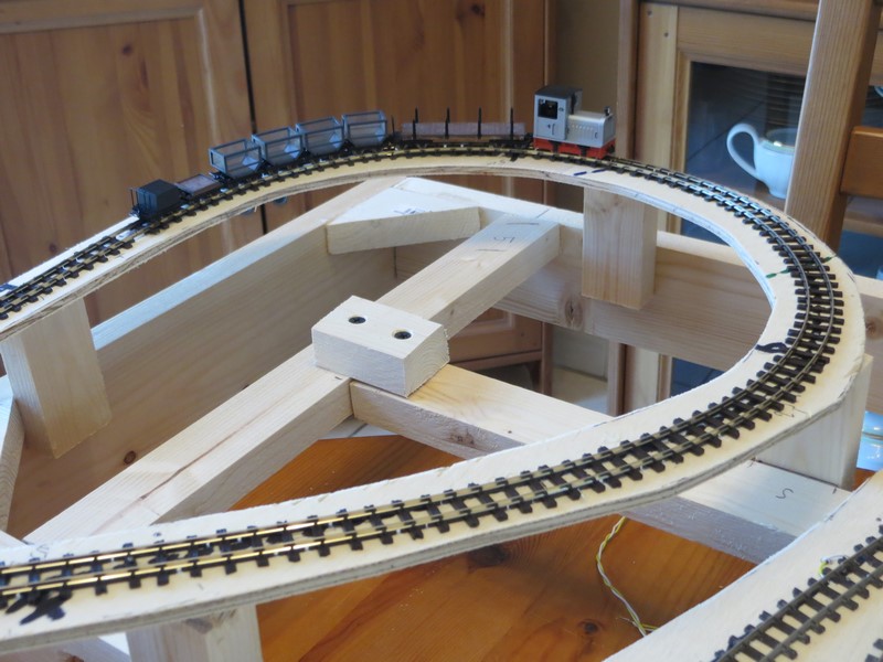

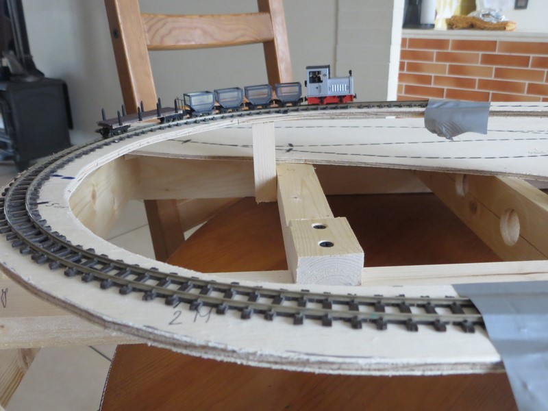

Aujourd'hui j'ai testé le roulement de la rame presque complète sur le rayon de 17 cm. Et bien cela passe sans difficultés.
Alors comme l'essai fut concluant je me suis attelé à la pose des voies de la gare basse. Ce sera pour le prochain message.

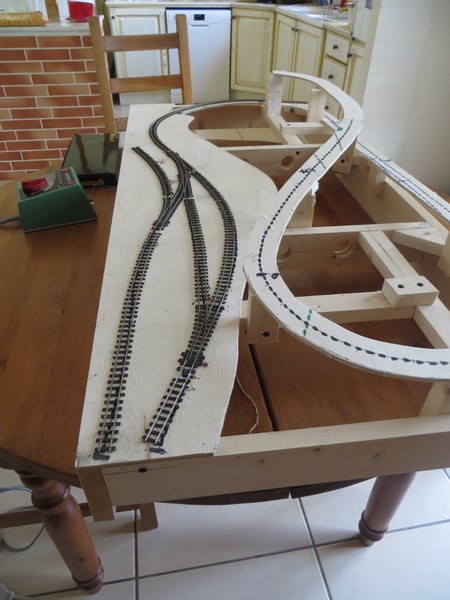

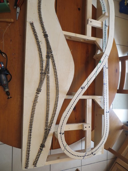

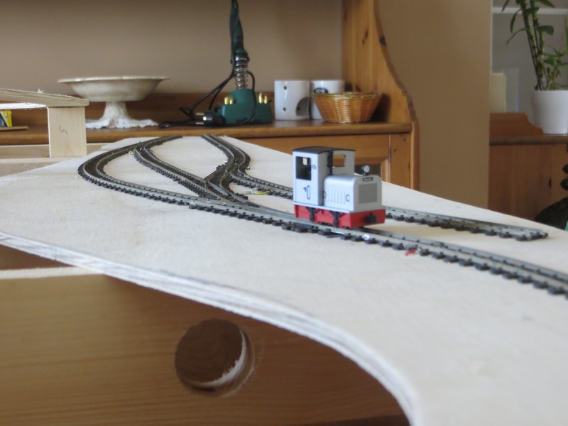

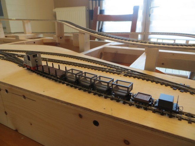

Messagepar stephane » 13 06 2016 à 19:12

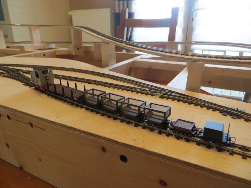

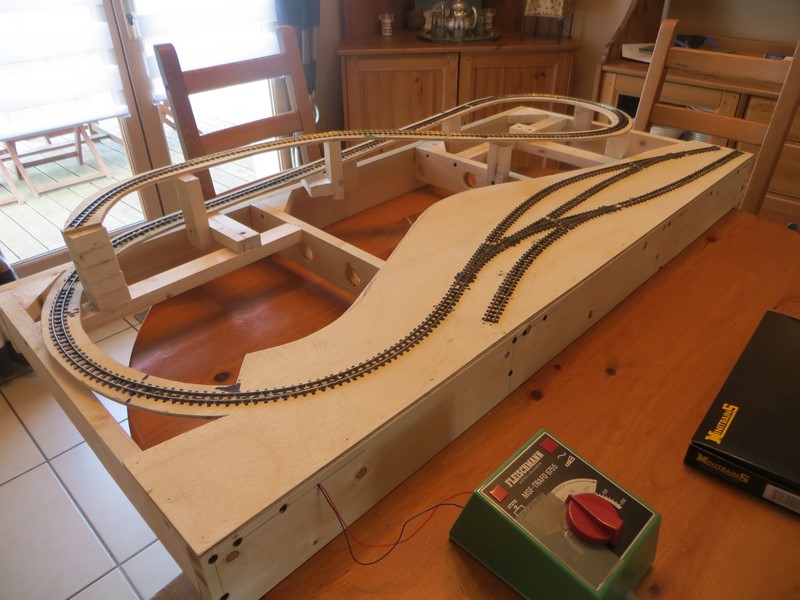

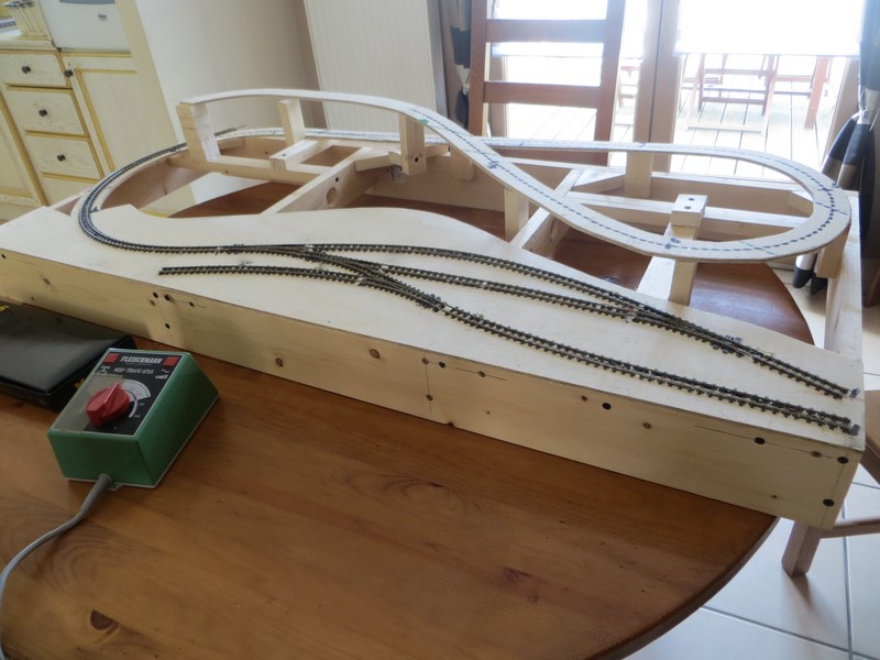

La grande gare de départ a vue ses aiguilles et ses voies posées. Le plan de voies a été respecté et devrait me permettre de réaliser pas mal de manœuvres. Comme ce réseau sera exploité en analogique, les coupures de voies ont été pré câblées et le roulement semble bon.
La gare est composée de la voie directe servant à la réception des rames, la voie d'évitement quand à elle sert à la remise en tête des locos, la longue voie de service en impasse permet le stationnement d'une rame complète et enfin la courte voie servira au dépôt et permet le stationnement de deux locomotives.

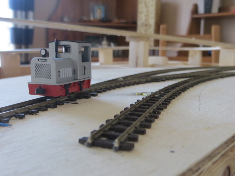

Le locotracteur a ainsi pu découvrir son nouvel environnement.

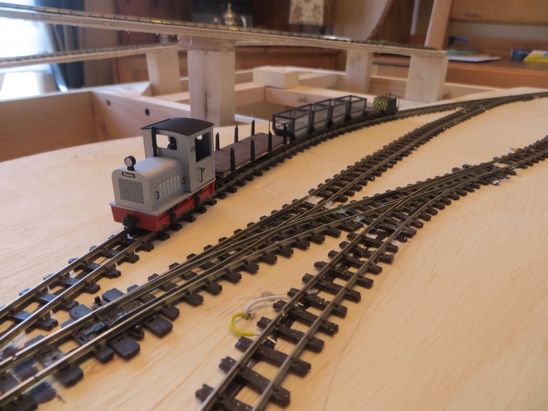

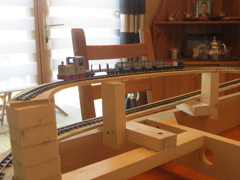

Messagepar stephane » 14 06 2016 à 20:40
En effet Pamiot tu as tout à fait raison pour les éclisses isolantes et heureusement concernant les futures coupures de voies le câblage est déjà prévu. (Malgré mon piètre niveau en électricité j'ai au moins pensé à ça!!!!)
Le locotracteur avec sa rame complète a pu visiter toutes les voies de la gare ainsi que la première partie du parcours.
Tout circule, donc fin de journée positive et pourtant avec mes galères en électricité elle avait plutôt mal démarré.
La preuve en photos,

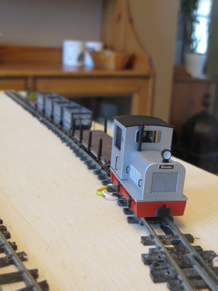

Le train sur voie de service est prêt au départ.
Le locotracteur est pris en gros plan.
Bon pour plus de prestige le train partira de la voie directe, ce n'est pas tous les jours qu'on inaugure la première circulation, donc après avoir manœuvré le train est prêt.
C'est parti, courbe sérrée, sans problème!!
Puis c'est l'arrivée au sommet sans fanfare mais avec un peu d'émotion. :rod_coeur
Enfin une petite vidéo de l'impressionnante ascension.
