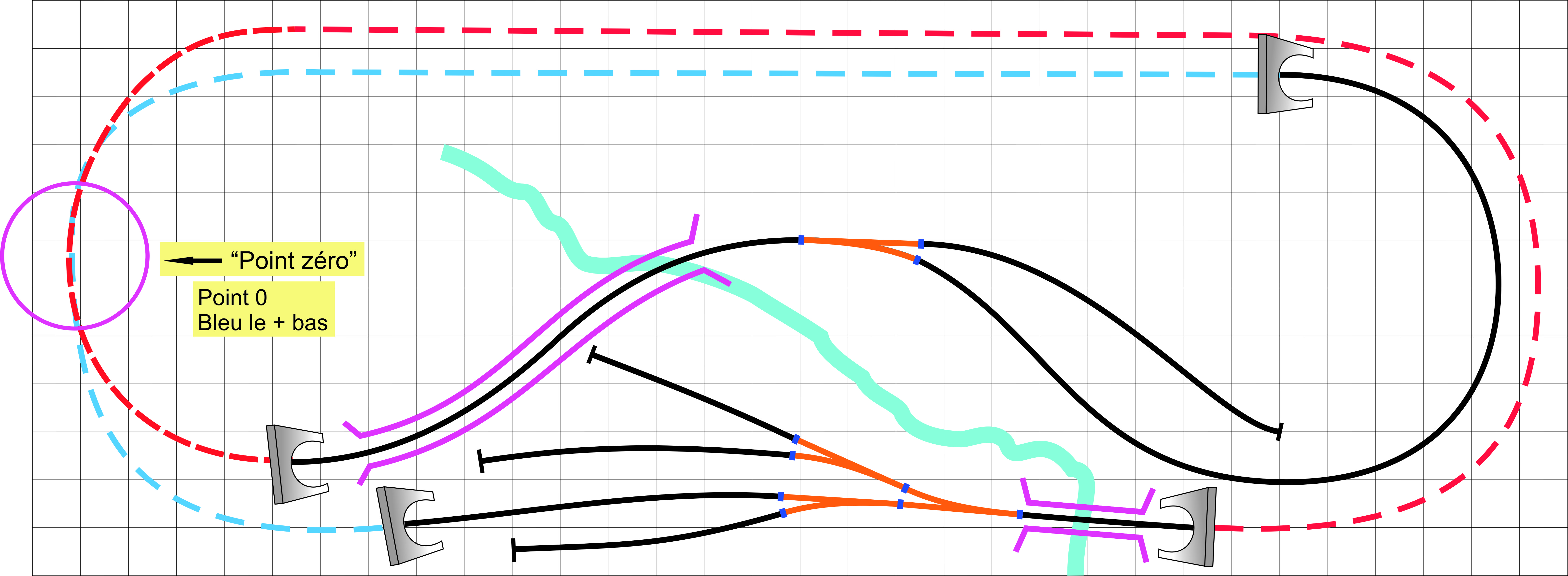

Messagepar pamiot » 01 04 2016 à 20:42
Bon, voici les premiers résultats de mes Fumantes" réflexions, j'ai la cervelle toute liquide !
Reprenons mon 1 er Plan Ste/Marie, le croisement des voies se fais au niveau du viaduc, ce que je vais appeler le "Point zéro", en partant de ce point, vert la droite ou vert la gauche, que ce soit d'en haut ou d'en bas (sur ou sous le viaduc ) tout le monde suis la ! il va falloir que je fasse une boucle relativement courte (la moitié de ma base, pour revenir au point zéro, donc dénivelé trop important pour une auteur suffisante pour faire passez du matériel.
1 ou 2 spirales, c'est bien mais le problème reste le même, pas assez de distance pour une rampe a faible %.
Observez le plan ci dessous et rejoignez moi plus bas pour la suite

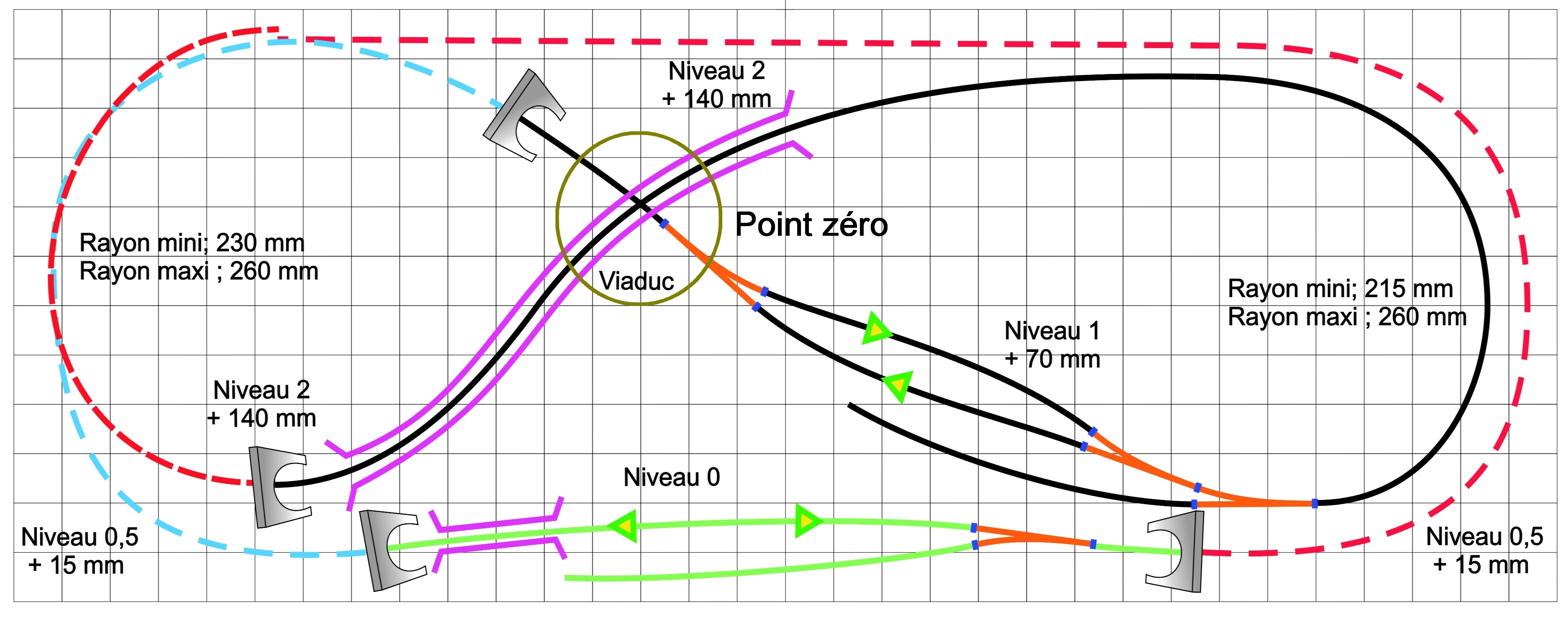

Sur le 2ème plan ci dessous, non contractuel mais pour bien comprendre, mon point zéro est tout simplement déplacer, il se trouve maintenant en bout de base,
Il me faut toujours être en monté et en descente en partant de ce point, je peut être en palier seulement aux aiguilles et voies de déviations mais ça colle. il me faut maintenant plus du double de distance pour obtenir la même hauteur, vous avez déjà compris, j'obtiens une rampe a 2,5%, bien + faible que dans le 1er plan, il est évident que je ne peut plus passer sous le viaduc en le gardant a cet endroits, mais bon, tant pis.

Messagepar Mr Béton » 02 04 2016 à 11:12
C’est moins excitant que le plan précédent…
Un peu trop de tunnels. Il faut voir que si on a un seul train, il va passer les 2/3 du temps invisible.
Le viaduc va être très peu haut (6 cm ?) et ne méritera plus ce qualificatif.
Les gares sont trop petites et mal définies.
En fait il faudrait avant de faire un plan, se fixer un cahier des charges. Le réseau est fait pourquoi : faire circuler un, deux, trois, quatre trains / en mode manuel / automatique / possibilité de manœuvre…
Bref il faut d’abord imaginer ce que l’on pourra en faire.
