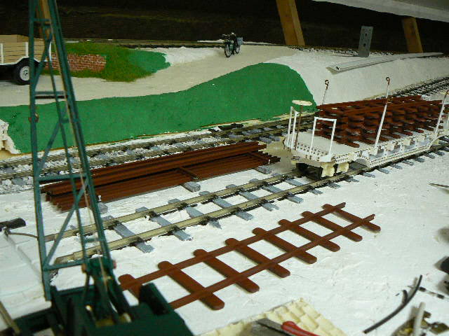

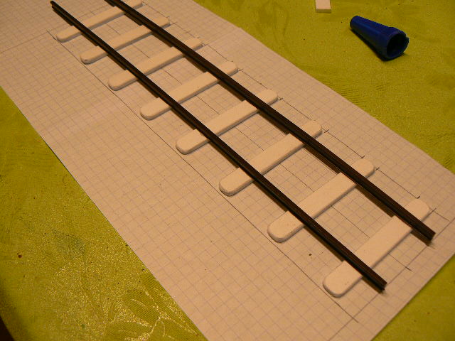

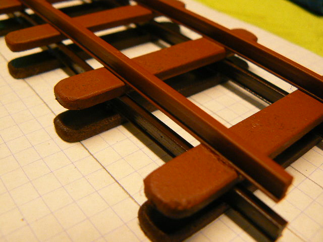

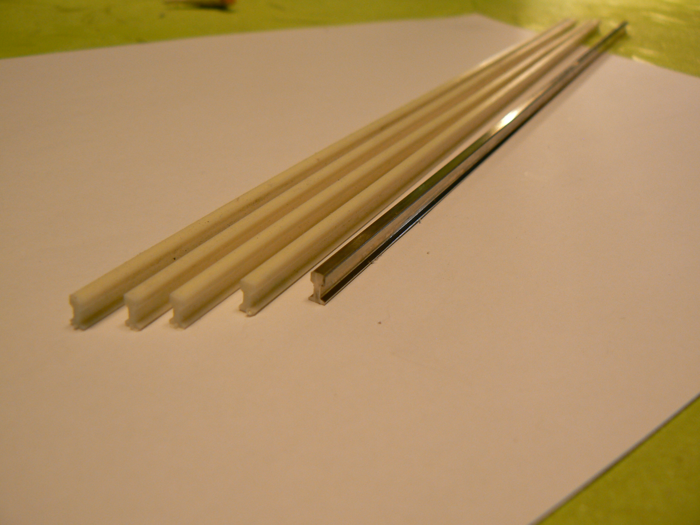

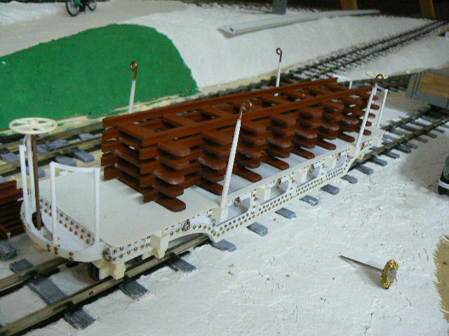

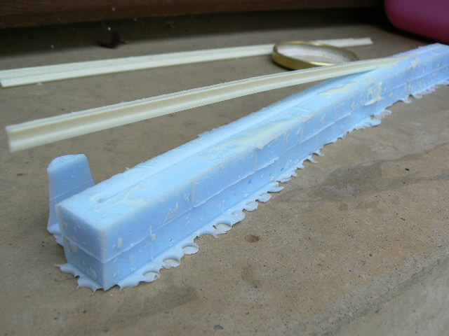

Bien voilà encore après un moment d'absence (suite de ma formation au club de maquette ) je vais pouvoir commencer a peaufiner mon réseaux et qui dit dépôt dit rails et divers accessoires donc pour commencer :
- les rails vu le nombre et le prix pour le matériel qui fait figuration une copie en résine suffit .

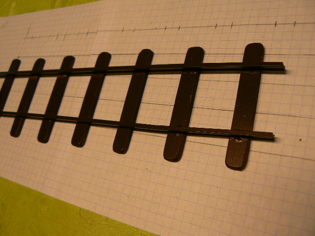

Messagepar cloclo57 » 15 05 2014 à 12:13
Bonjour a tous

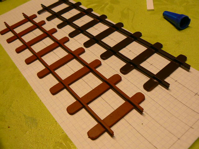

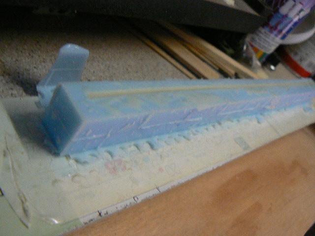

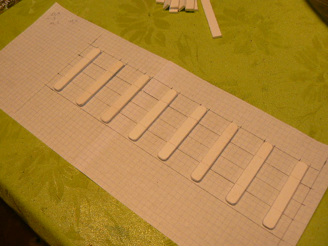

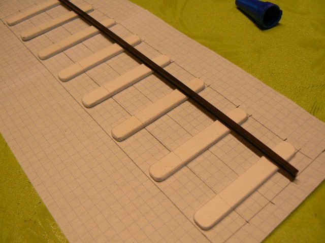

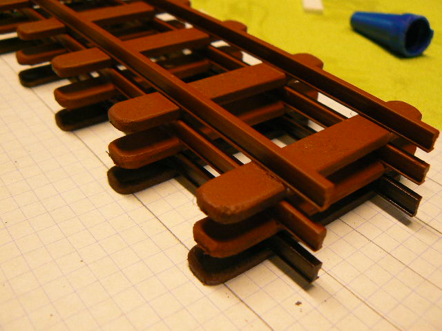

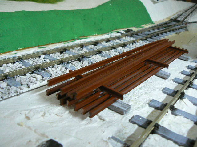

voilà les tronçons de voie avancent ; traverses en pvc et rail en résine collés dessus ci joint quelques photos.

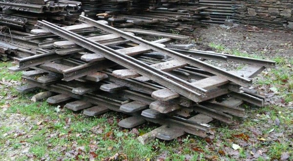

C'est à croire que Cloclo est passé par Bon repos :F5
stock de rails
131211 livraison rails k R_2.jpg (102.81 Kio) Vu 3890 fois

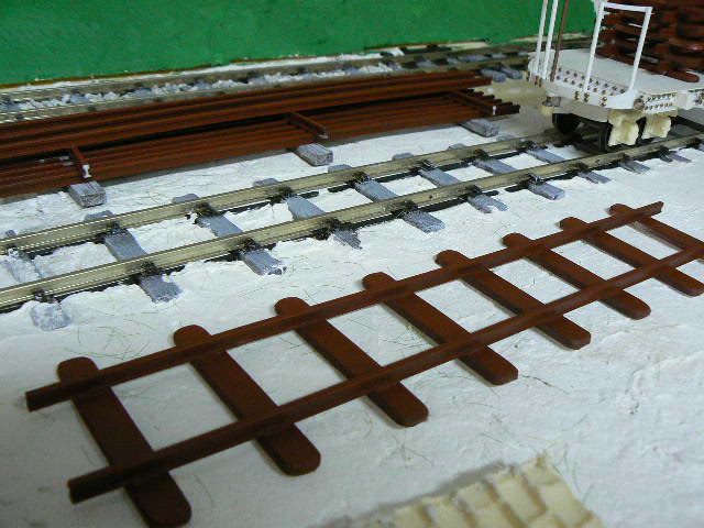

Messagepar cloclo57 » 25 05 2014 à 18:33
Bonjour a tous

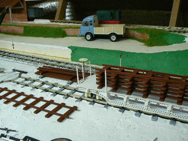

quelques portions de rails finies sont disposées provisoirement le long des voies de dépôt, l'état du sol reste a faire.....comme rien n'est définitif je ne colle rien pour l'instant... :F9 :F9

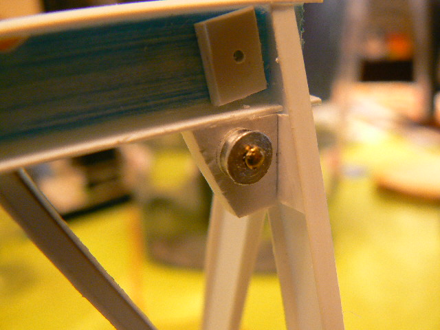

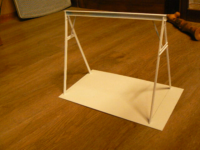

Messagepar cloclo57 » 15 06 2014 à 21:54
Bonsoir a tous

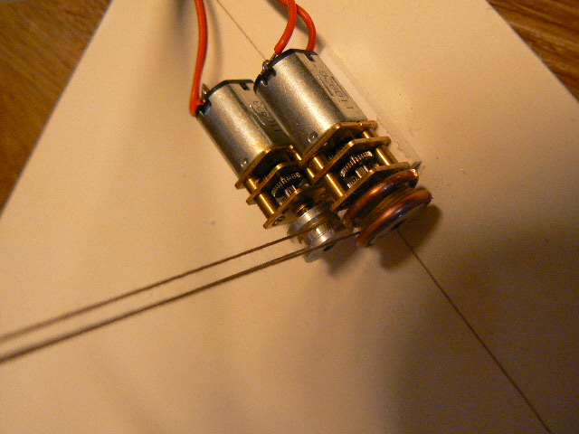

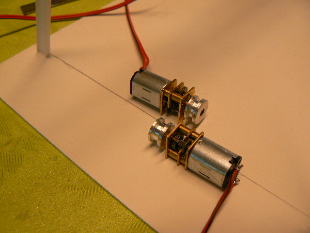

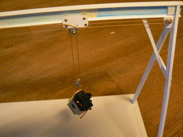

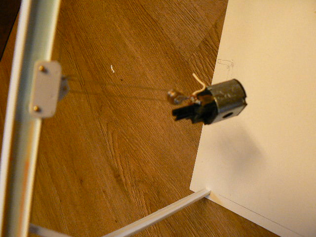

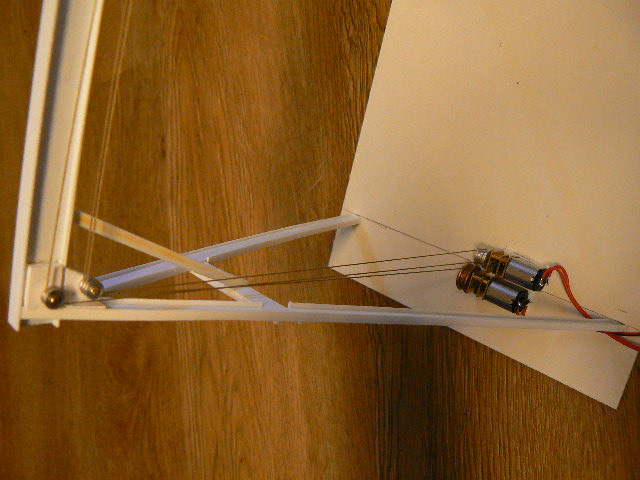

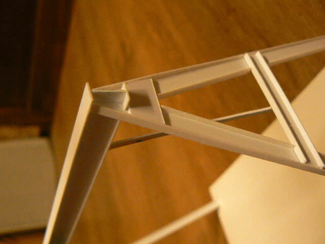

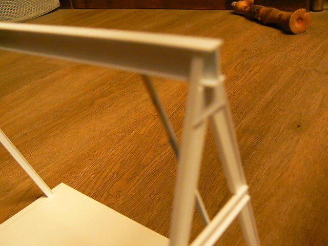

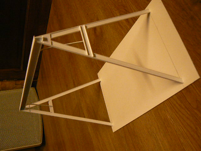

L'aventure continue , cette fois ci un portique de levage pour le dépôt ce pourrait être bien et bien le voilà toujours au 1/18em.......

Messagepar cloclo57 » 16 06 2014 à 18:49
Bonjour a tous

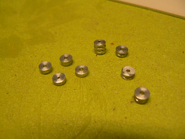

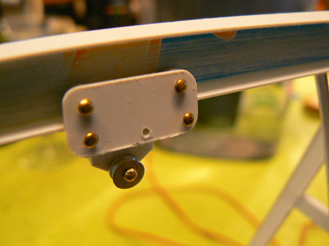

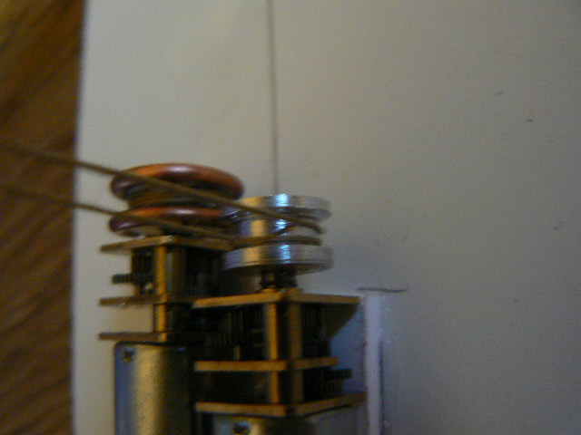

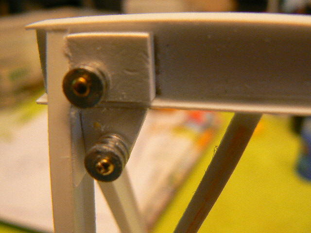

oui Pélican je crois que je vais bien m' amuser cela me rappelle mon bon vieux meccano, si je ne rencontrais pas un problème ,effectivement la montée /descente fonctionne bien mais la translation du chariot fonctionne dans un sens mais pas dans l'autre cela patine :F9 :F9 :F9 pourtant j'ai fais 2 spires autour de la bobine d'enroulement (la bobine est en alu et le fil solide pour coudre les boutons et souple.....)Faudrait il augmenter le diamètre de la bobine , le nombre de spire :F9 :F9 ouille ouille ouille j'ai mal a la tête . Si quelqu'un peux me renseigner merci

Messagepar Storm » 16 06 2014 à 19:04
Et si tu collais une bande de caoutchouc au fond de ta poulie :D3 :F9 Voir une fine couche de Maskol… Une fois sec, tu auras une meilleure adhérence #B5

Messagepar cloclo57 » 16 06 2014 à 21:55
bonsoir Storm
bien vu je n'ai pas de caoutchouc si fin mais j'ai de la colle néoprène qui une fois sèche sera légèrement caoutchouteux je colle ce soir, demain se sera sec et je te tiens au courant merci a toi

Messagepar cloclo57 » 19 06 2014 à 21:39
Amis du soir bonsoir
ça y est cela marche !! :ipb-251 :ipb-251 , merci Storm c'était une partie du problème , l'autre partie était que le clou de maintient du fil ne tenait suffisamment donc le cable se détendait et cela patinait ouf c'est bon reste des détails et la mise en peinture et direction le décor encore merci a tous
