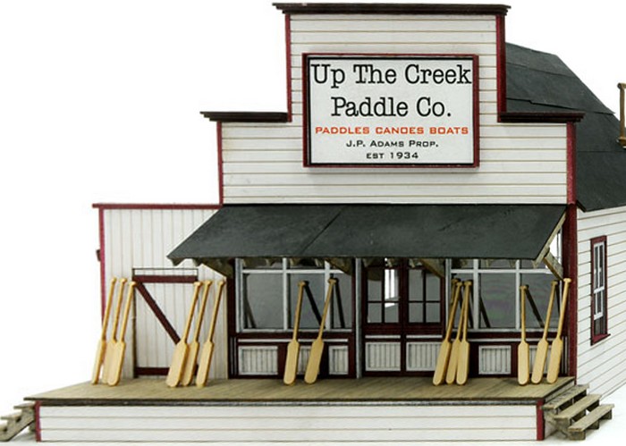

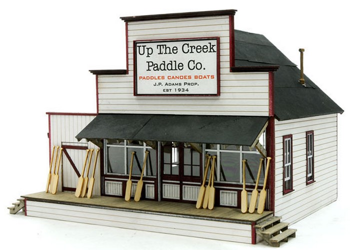

petit retour sur le sujet !! grosse activité intellectuelle, pour trouver des bâtiments pour la version US !!
à la place de la maison et du café, je cherchais un bâtiment unique, avec une large façade !! (± 45 cm de large)
j'ai trouvé dans la gamme Banta Modelworks une fabrique de pagaies .. qui pourrait convenir !!
on va la transformer en épicerie ( Pelican's Grocery)
j'ai d'abord récupéré l'image avec photoshop, pour redresser les perspectives
et puis, j'ai trituré l'image pour qu'elle entre dans le format désiré et à l'échelle voulue !
j'ai imprimé l'image à l'échelle ... et j'ai une superbe base pour construire une façade en bois !! :ipb-251

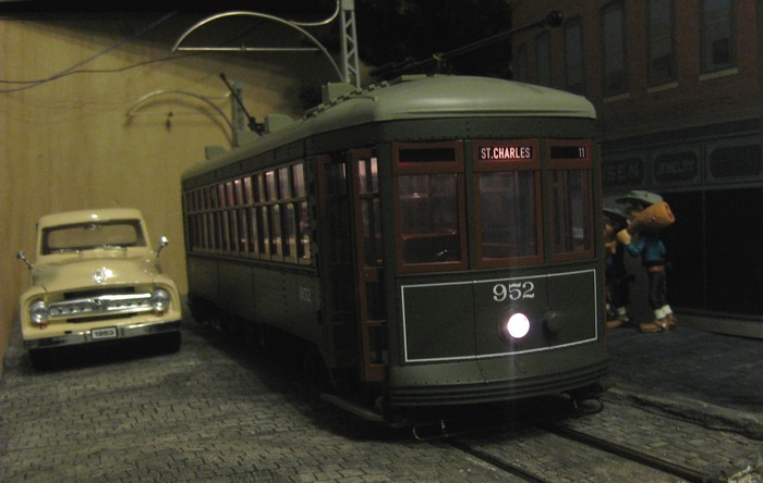

visite en Hollande, à l'expo de Houten !! c'est plus une bourse qu'une expo ( 1/3 modélisme, 2/3 vendeurs et artisans) 15 € l'entrée .. mais on trouve son bonheur à des prix défiant toute concurence !! ( -30% à -70% des prix français)
et moi, j'ai trouvé ceci ... :rod_coeur

Messagepar malletslm » 13 03 2011 à 16:03
Magnifique ! #B6
Sauf erreur, il s'agit de la livrée "Nouvelle Orléans", un peu particulière mais très symbolique ! surtout, ne change pas la déco... #B5

Messagepar potpotpetitrain » 13 03 2011 à 16:29
Superbe,même les personnages y sont et la voiture,Change rien,sauf ton APN un peu faiblard #B6 #B6

Messagepar pelican » 14 03 2011 à 09:36
je cherchais surtout cette livrée là !! c'est une des première livrées , déjà épuisée, déjà recherchée, et je l'ai trouvée à pas cher !! ( le prix d'une loco Ho avec son) la machine est superbe, déjà livrée avec décodeur, portes fonctionelles .. ça roule impec !! il existe aussi une version avec son ... mais bon, avoir le bruit d'un tram avec un engin LGB .. je vois pas beaucoup l'intéret ... surtout que c'était le double de prix !!

Messagepar Tyrphon » 14 03 2011 à 09:47
Tu devrais changer ton panneau de destination pour celui de "Desire". :rod_coeur

Messagepar pelican » 16 03 2011 à 08:42
il y a toute une série de stickers pour changer la destination .. dont "desire" .. ;)

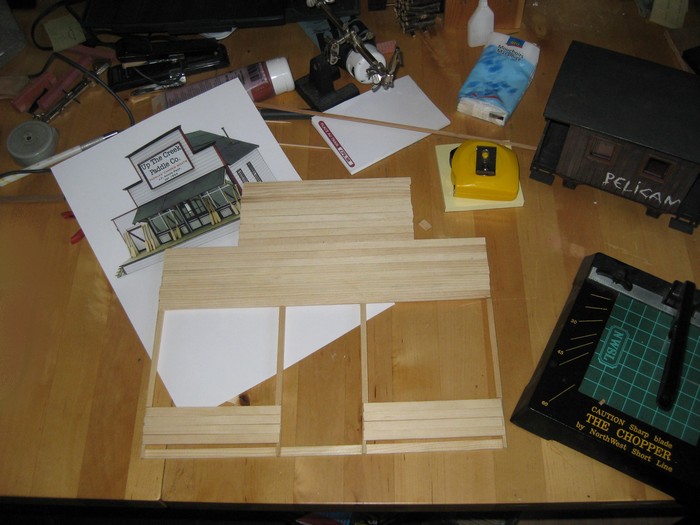

hier, entre les siestes du gugusse, j'ai un peu avancé sur la façade ... moi aussi !! C7
Re: les tramways de Pelibourg
Messagepar SteamyStef » 16 03 2011 à 09:19
Jusque là, ca va... :B3

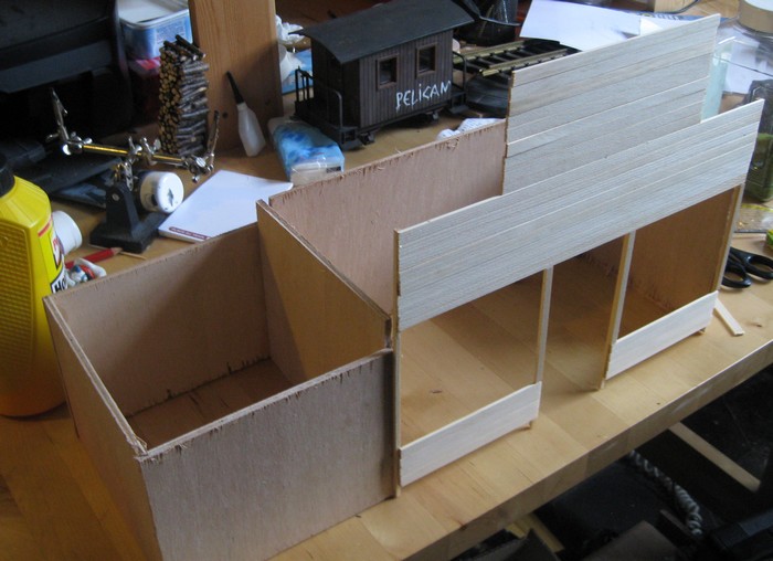

Messagepar pelican » 04 04 2011 à 08:33
jusque là .. ça va ... bin non .. ça a foiré !! H4
en séchant, la colle a fait vriller les baguettes verticales, et le bas de la façade était skive par rapport au haut ! ho ho !!
bon, solution : une carcasse rigide pour tout consolider rigidifier aligner ... bref renforcer ! en plus, comme c'est pour aller en expo .. trop fort n'a jamais manquer ! ;)
