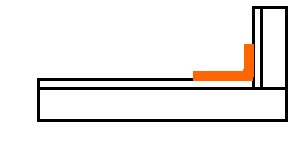

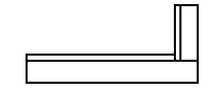

Plus bas dans ce fil je t'avais fait un crobard de la manière d'assembler le dépron/carton plume. Le biseautage n'est vraiment pas une bonne idée.

peut être en collant avec une petite cornière en carton, à l'arrière ??

Merci !
Passage aux actes prochainement !

Pourtant la période de BIZUTAGE est passée???? :B3 :rod_siflet
JAMAIS biseauter le carton plume :C2 ah là là
bonne bourre mon zeb C7

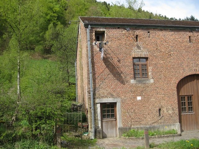

Logiquement, il devrait y avoir les chaînages qui vont cacher le joint et renforcer le collage donc pas besoin d'en remettre une couche à l'intérieur #B5 j'avais procèdé ainsi pour les 3 bâtiments ébauchés de mon feu réseau et ils on fait 2 déménagements sans soucis :B3

Donc, faut mettre le raccord derrière la gouttière #B5

Messagepar Galloping Goose » 04 11 2010 à 13:05
Ben voilà, tout est dit, mon pov' Zébu.... :H2
Éviter, autant que possible, les raccords biseautés sur le CP....la bonne astuce, effectivement, est de masquer ce raccord par une gouttière, par exemple. Moi, je n'ai pas eu ce problème avec les bâtiments de Dunières vu qu'il y a des parements en brique sur les coins (Redutex). Et pour la colle, si c'est du bon carton-plume (genre celui qu'on trouve chez Zébulon) ça se colle à peu près avec n'importe quoi (même de la cyano), perso j'utilise assez souvent la néoprène (en plus ça me shoote #A8 ). Mais sur du mauvais carton-plume.....ben tout à fondu, et je me suis retrouvé avec un bel amas de carton mélangé à du styèrene sur ma table de travail....beurkkk! D9

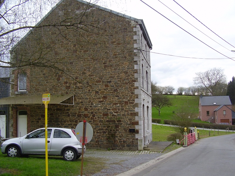

En attendant, quel morceau chevauchera l'autre ? Je crois que ce sera la façade pourtant perpendiculaire au devant du réseau. A cause de l'appareillage du mur qui revient en partie sur le pignon. Le reste de celui-ci est composé d'une autre pierre.

Effectivement, là t'es mal D9 peut-être tailler une brique sur deux ou deux sur quatre dans chaque pan et croiser mais ce n'est vraiment pas évident… H4

Messagepar La Mouette » 04 11 2010 à 20:52
C'est même complètement illusoire !! H4

La façade et le pignon sont découpés.
Pour le raccord, pas de souci.
Une petite photo de la maison et vous comprendrez :
