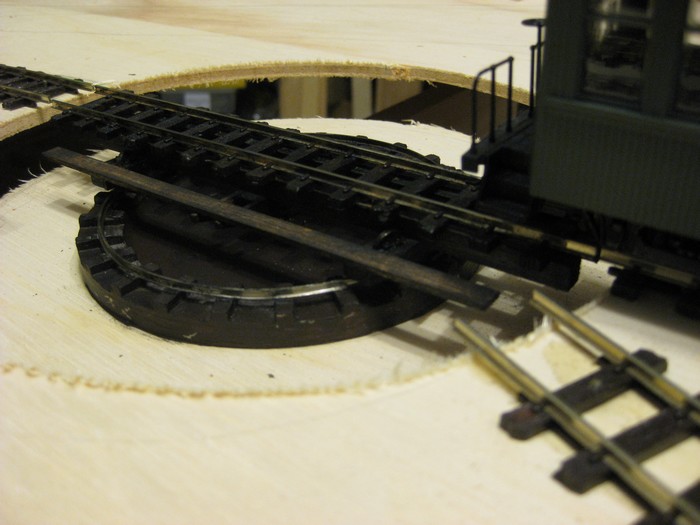

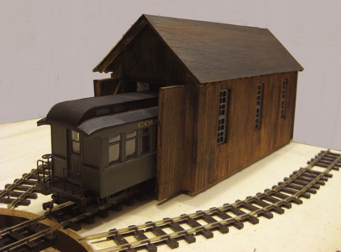

hier soir, finition de la remise !! manquait des bout de bois sur la charpente, mise en place de la toiture, et des menuiseries ! reste la finition de la toiture, éternel problème ... comment faire !! dans un premier temps, toit noir ! et puis peut être bardeaux ?? :D3
et puis, un coup de peinture sur le pont tournant ! reste un peu de rouille sur les rails, et l'habillage de la cuve ! :mrgreen:

Toile goudronnée André,avec du sopalin peint à l'acrylique! ;)
Belle remise sinon! :maitre:
