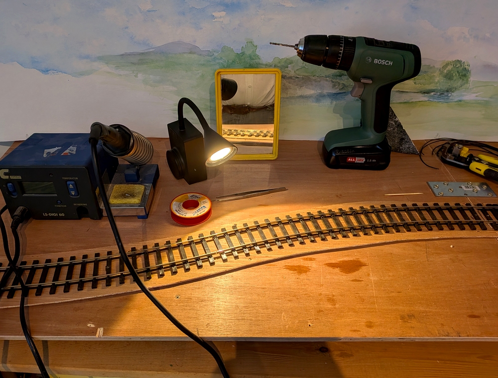

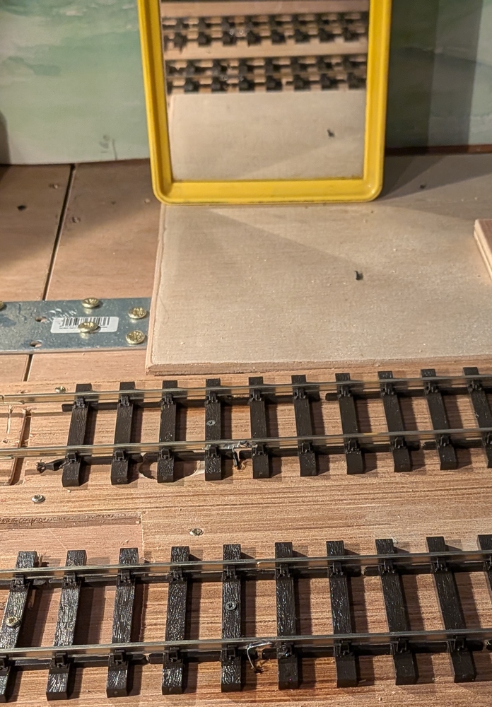

Actuellement, un seul module est câblé, les autres étant alimentés via les éclisses ... avant patine et ballast sur la voie, je vais donc m'atteler àà une tâche que je déteste : souder des fils aux endroits stratégiques .. une dizaine au total :cry:
Profitant d'une accalmie, j'ai donc percé une dizaine de trous, et découpé autant de bouts de fils !
Et j'ai entamé les premières soudures ! la partie visible, ça va tout seul, mais la partie du rail qui fait face au fond de décor, c'est plus délicat ... mais avec un petit miroir, et un éclairage qui va bien, ça c'est bien passé
:ipb-251

Messagepar pelican » 28 07 2025 à 09:32
La suite des soudures : 4 d'un coup :ipb-251
C'est nettement plus facile de souder quand les rails sont en place ! Avant, on soudait sur les rails, on positionnait sur le réseau, on marquait les trous pour les fils, on forait, et on fixait les rails ... avec le risque d'un mauvais positionnement du trou et il fallait tordre le fil, avec un risque de casse de la soudure ou du fil ! H4
Inconvénient, on voit le fil ... mais bon ... quand ce sera patiné et ballasté, ce sera TRES discret ! :rod_siflet
J'espère terminer la soudure aujourd'hui, ensuite ce sera le masticage des trous des fils pour éviter des pertes de ballast, rouille sur les rails, reprise des traverses, et enfin ballast ! :ipb-251

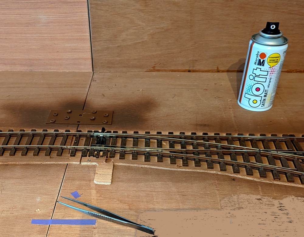

Maintenant, je vais démonter ce qu'il y a sur le réseau, y compris le fond de décor, pour passer à la peinture de la voie ... un coup de pschiiit avec une bombe cocoa ...(cacao en anglais)
:C6
Je vais quand même masquer une partie de l'aiguillage ! C7

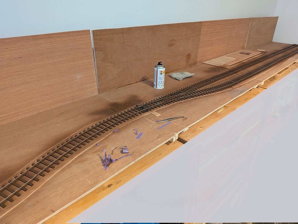

Messagepar pelican » 30 07 2025 à 08:49

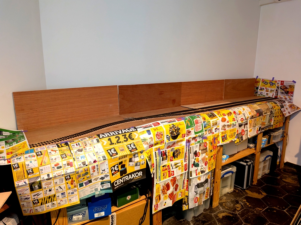

Et on a aussi masqué l'environnement ! Mme Pélican ne tient pas à ce qu'un coup de bombe malencontreux déborde sur les murs fraichement repeints .. :C6

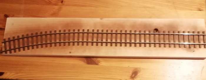

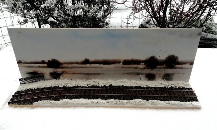

J'avais déjà peint les rails à la bombe, notamment sur mon diorama pour l'autorail Picasso de chez Chrezo !
En plus de donner une chouette couleur rouille sur le rail, ça donne aussi une belle patine aux traverses, et c'est vite fait bien fait, la peinture des rails et la patine des traverses au pinceau n'étant pas du tout ma tasse de thé !

Messagepar pelican » 02 08 2025 à 09:19

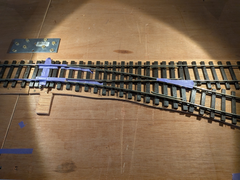

Masquage sur l'aiguillage !
Et un tas de petites réparations : ajout et équilibrage de traverses au droit des raccords de modules, rebouchage de petits trous, nettoyage de taches de colle .. bref, la mise en peinture, ce sera pour lundi :ipb-279

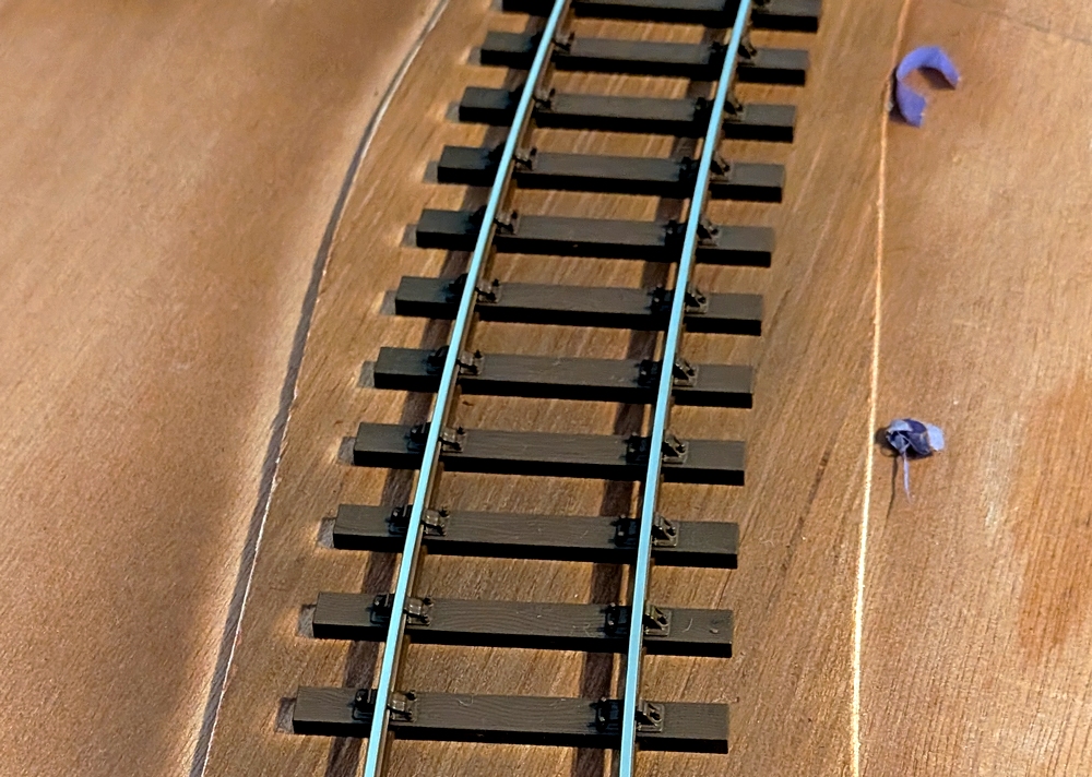

Messagepar pelican » 05 08 2025 à 09:02
Et la peinture ... ce fut lundi :ipb-251
J'ai bombé module par module, pour pouvoir effacer la peinture des rails, tant qu'elle n'était pas sèche ! En frottant avec les doigts, et en insistant sur les parties plus résistantes avec les ongles, ça va tout seul ! :mrgreen:
Alors que quand la peinture est sèche, ça tient trop !! Il faut des moyens plus importants ! :C6
Et après, pour nettoyer les mains, il faut aussi des moyens plus importants .. Mme Pélican n'a rien vu ... C7

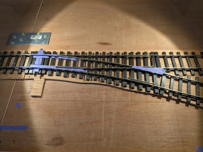

On retire le masquage de l'aiguillage ... je n'interviendrais pas, le résultat me semble très correct !
Et le résultat est très bien, on dirait de la vraie ! :ipb-251
