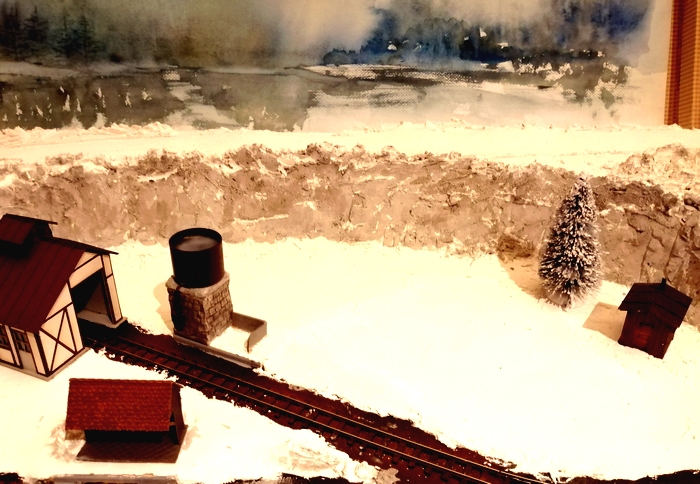

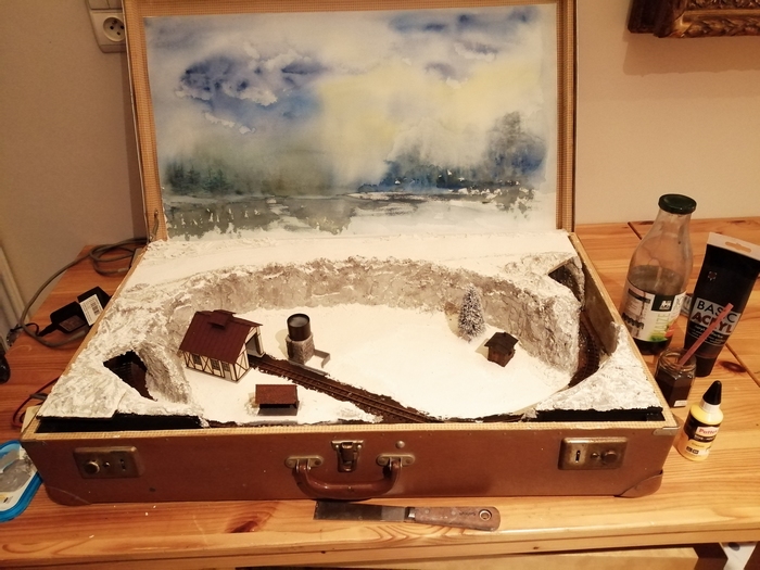

Bon, c'est pas tout ça, l'expo c'est la semaine prochaine D9
et donc, on doit peaufiner les détails ..

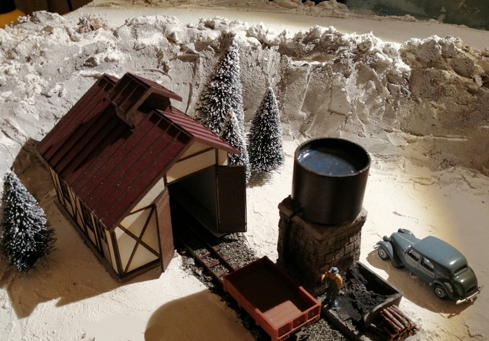

et donc, cache misère sur la face avant, pour masquer les commandes quand les couvercles sont fermés, et peinture noire pour uniformiser ..
et ensuite, peinture des rochers pour que ça fasse hiver et pas chantier C7
reste à terminer le bac à charbon et quelques détails .. :rod_siflet

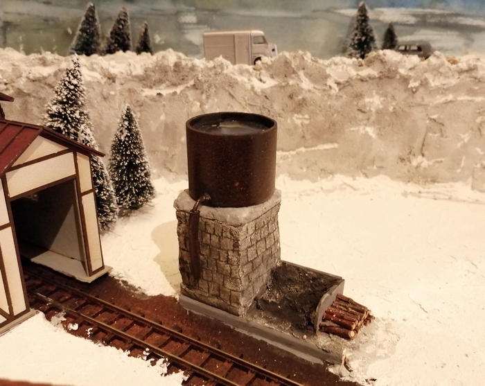

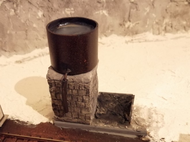

J'ai enfin rempli le parc charbon .. :C6
test : j'ai ajouté 2 x plus de carton mixé dans le michpap, résultat : séchage en petits grains, ce qui donne un effet charbon, une fois peint en noir !

on continue tout doucement, il faut préparer l'expo, mais j'ai eu le temps de faire le ptit tas de bois sur le côté de la réserve à charbon :ipb-251
découpe au chopper de fines branches de bouleau (ça tombe bien, il y en a dans le jardin C7 ) et puis coller rangée par rangée, en attendant que ça sèche et donc ... descendre une caisse, une couche de bûche ...descendre une caisse, une couche de bûche ...descendre une caisse, une couche de bûche ...etc ...

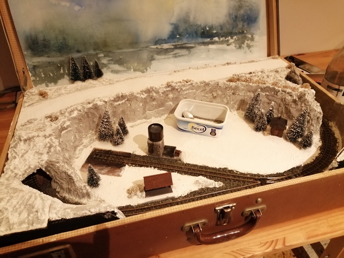

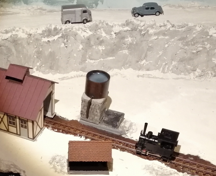

Après midi tranquille avant la grosse reprise demain : j'ai pris le temps de poser le ballast #A8
ça sèche ... :ipb-279

Messagepar pelican » 07 01 2020 à 10:10
Pour le moment, la voie vient d'être ballastée, et le noir vire au gris ... sinon, peut être un ruban de masquage blanc pour camoufler ?? mais bon, pas le temps pour l'expo de St Amand les Eaux, ce samedi déjà ...
D9
Photo : le ballast doit encore sécher, la couleur va pâlir ;)
Méthode : ballast disposé avec une petite cuillère, puis étalé avec un pinceau, mouillage du ballast, et encollage avec un mélange eau et colle blanche + une goutte de détergent vaisselle , envoyé avec une petite pipette

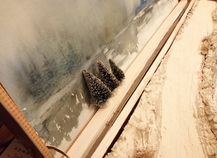

Autre souci : l'arrière plan est magnifique, mais ça manque de végétation ... j'ai donc collé des sapins sur la tranche du couvercle de la valise, et quand on ferme la valise, ça vient se superposer sur le décor ... d'ou le maintient des socles blancs, ça tombe pile poil avec le décor horizontal ..
on remarque aussi quelques lichens blanchis à la bombe à neige : ça masque la jointure entre la partie amovible et la partie à vos rangs .. heu non, fixe !!!
