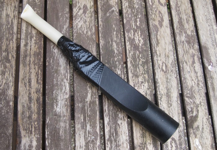

j'ai bricolé une petite busette qui s'adapte à l'aspi pour nettoyer les grains de ballast ...mais bon, ya pas grand chose qui ne colle pas après le passage de la pipette !
