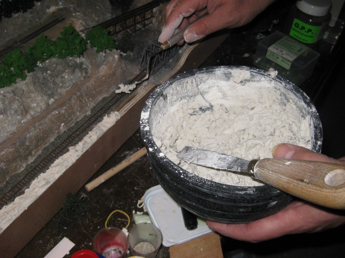

Et puis surtout, notamment pour les petites échelles, acheter de la poudre de cellulose toute prête, on s'épargne ainsi la corvée du peluchage, du trempage et du mélange à la perceuse, tout en pouvant à loisir ne mélanger (au pinceau brosse dans un petit ramequin) que l'éxacte quantité requise : moins lourd, moins sale, moins chiant et mélange plus fin, que demande le peuple ?? :mrgreen: :maitre:

la cellulose ...ça coute ... les boites à œufs, c'est gratos ! C7
Pour la réalisation du réseau LGB, j'avais demandé à la famille de me garder les boites à œufs !! J'ai été submergé de boites !!
H4
j'ai de quoi finir une dizaine de réseaux !! .. environs 10 ans d'autonomie :H2

La cellulose ça coute queue dalle ... :H2

Et où trouves-tu de la poudre de cellulose, Gilles?
Messages: 8566
Re: Defi caisse PME : le Gorille a bonne mine (Of)
Messagepar La Mouette » 18 11 2013 à 17:39
Dans n'importe quelle boutique d'arts créatifs. Essaye par exemple la fourmi créative ou cultura sur le net. ;)
Tu trouveras ça par exemple :
en sac de 1 kg, de quoi faire 5 ou 6 réseaux de la taille de Binic pour à peine plus de 10 € ;)

Je fais moit-moit (1 CS de plâtre / 1 CS de cellulose), je melange à sec jusqu'à ce que cela soit bien fluide et bien homogène (un pinceau brosse et des mouvements circulaires font ça très bien), je teinte ensuite pareil à sec et seulement ensuite je mouille dans de petits ramequins ou Tupperware en mélangeant au pinceau brosse : bien bien bien mouiller.
Bref j'aime bien le miche pape mais la logistique : un seau plein d'eau, dépiauter, laisser tremper une nuit, mélanger à la perçeuse, merci c'est^préhistorique #B7, là avec la cellulose en poudre : en 10 minutes le mélange est prêt à être applique, sans sortir l'outillage lourd, sans tout saloper.
Mais encore une fois c'est bien pour le H0m et le H0e. Pour le LGB, la recette traditionnelle va s'imposer. ;)

Messagepar pelican » 19 11 2013 à 09:57
10€ pour de la cellulose ... D9
La méthode décrite par Gilles est révolue depuis au moins le siècle dernier !!! C7
la méthode pour le LGB implique effectivement un seau, et un mélangeur : quand on a de grand quantités de surface à couvrir !!
mais le trempage toute la nuit, c'est de la préhistoire !
Pour Ferrière, on a versé de l'eau dans un seau, on a ajouté des petits morceaux de cartons à oeuf non mixé, le plâtre, et on a touillé au mélangeur monté sur perceuse !
Pour les kessavin, et le rézeau en Z : un bol mélangeur en caoutchouc, on verse de l'eau, on ajoute des morceaux de carton à œuf mixés (ça fait une espèce d'ouate) on ajoute le plâtre, et on mélange à la spatule, jusque l'obtention d'un mélange assez dur ! On a un petit quart d'heur pour appliquer sur le décor, il faut donc préparer le support et avoir une bonne idée de ce qu'on veut faire
J'ai fait une bonne provision de carton mixé (1/4 heure ) et avec 2-3 bols je peux réaliser le décor d'une caisse à vin ... j'essaye de caser un max de polystyrène dans le décors pour alléger les modules : le michpap, ça reste lourd à transporter !

J'avoue que le plus ch...embêtant, ce n'est pas de mélanger la tambouille, c'est de déchirer les boites et plateaux à œufs.

pour le déchiquetage des cartons, j'ai fait ça en grandes quantités ... et des gros morceaux : le moulin à café arrive a mixer tout ça sans gros efforts ... et là, je mixe à la demande, juste avant de faire le michpap !
