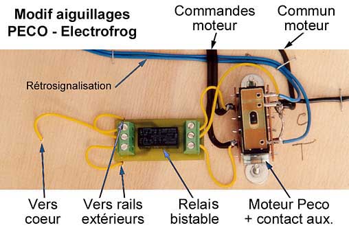

C'est ce genre de câblage qui t'intéresse?
Je peux aussi te fournir le câblage via un moteur Conrad si tu veux.
