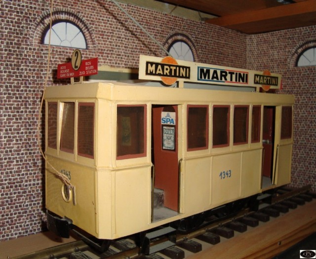

Messagepar CF7C » 18 02 2011 à 12:32

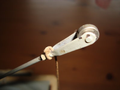

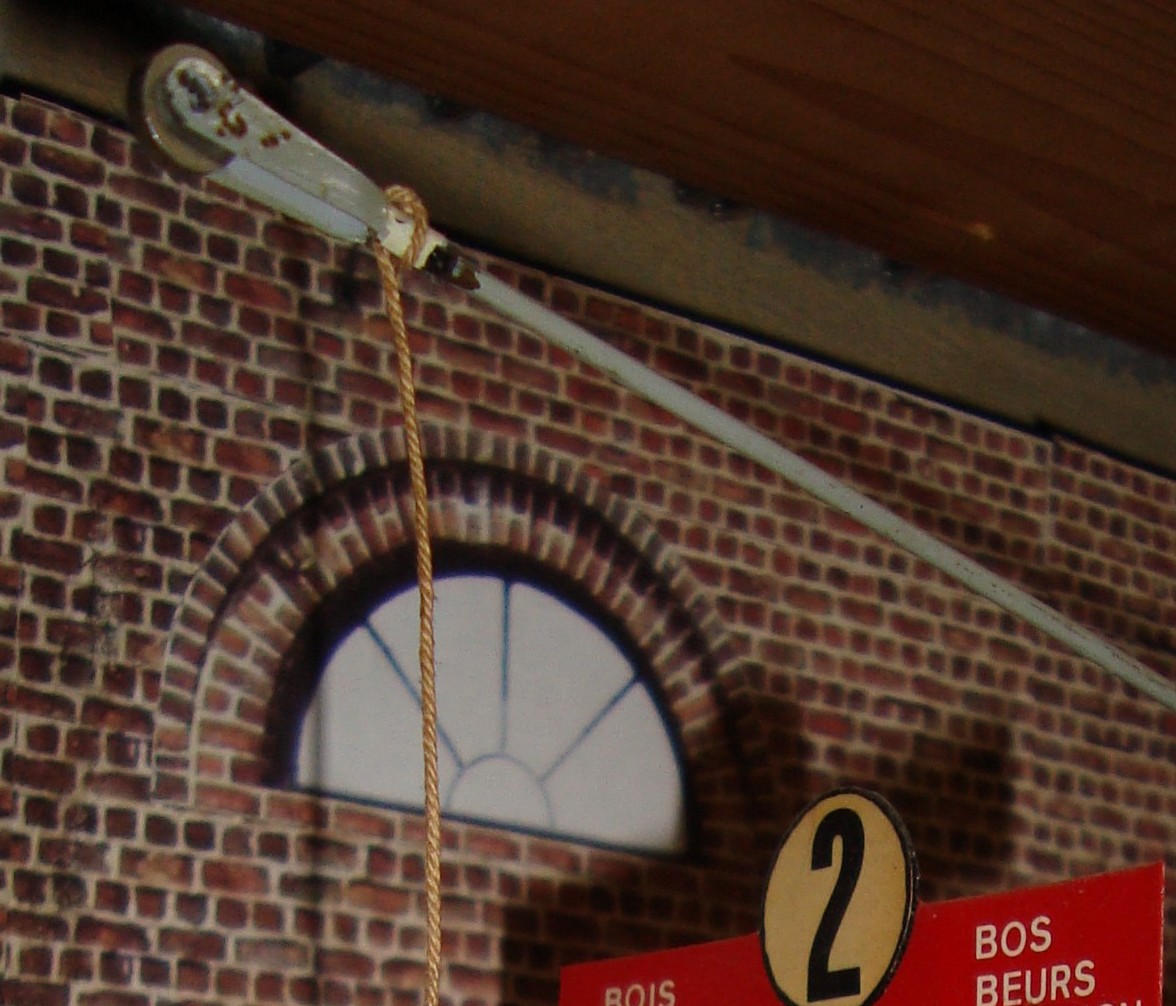

Oui, fonctionnel avec un bloc moteur Playmobil, premier modele conçu il y a 25 ans dans le style gros naif ! :mrgreen:
Et puisque on en parle, la perche vient en fait d'une tige de machine à ecrire,
dans laquelle est installée une poulie en laiton #B6
Pol, IIm sinon rien

Messagepar pelican » 18 02 2011 à 13:30
peux tu expliquer la réalisation de cette perche ?? ça m'intéresse vachement !! :maitre:

Messagepar CF7C » 18 02 2011 à 17:22

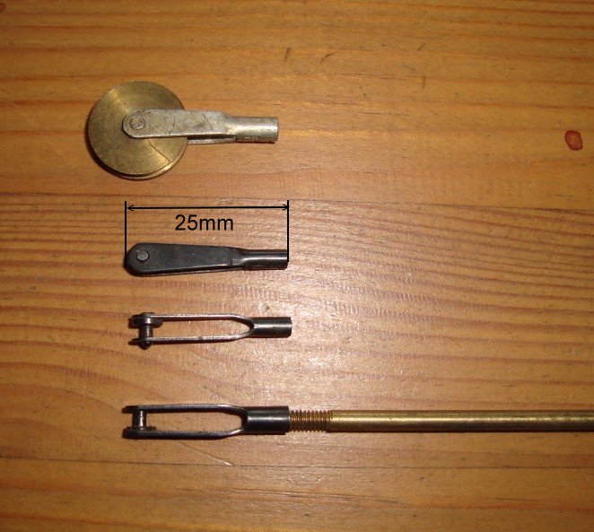

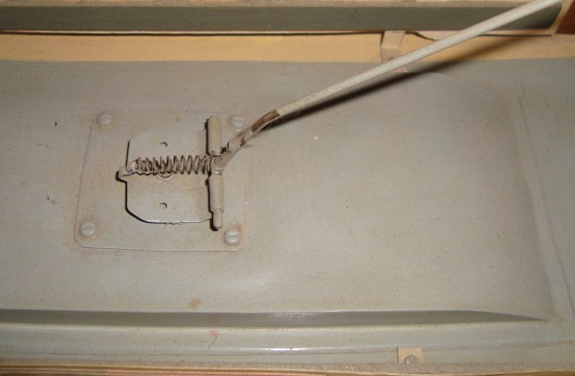

Voilà comment se présente ces pièces
La poulie sur la première est un peu trop grosse, montée juste pour l'exemple, le montage de celle-ci se fait en écartant les 2 pattes, l'axe n'étant tenu que d'un coté, le tout fixé sur une tige en métal devient une perche tout à fait plausible #B6
Système de tension de la perche très simple
Je rappelle que j'ai construit cette chose il y a plus de 25 ans ! :mrgreen:

Re: les tramways de Pelibourg

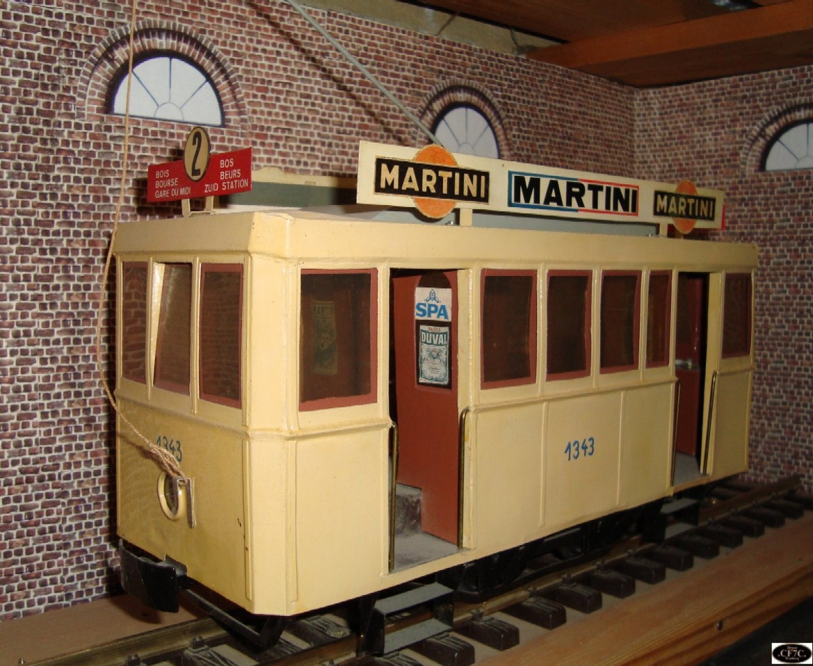

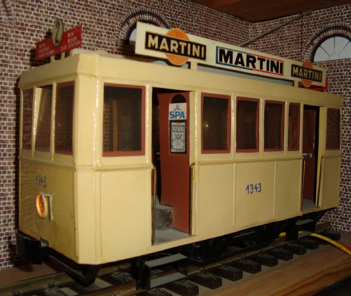

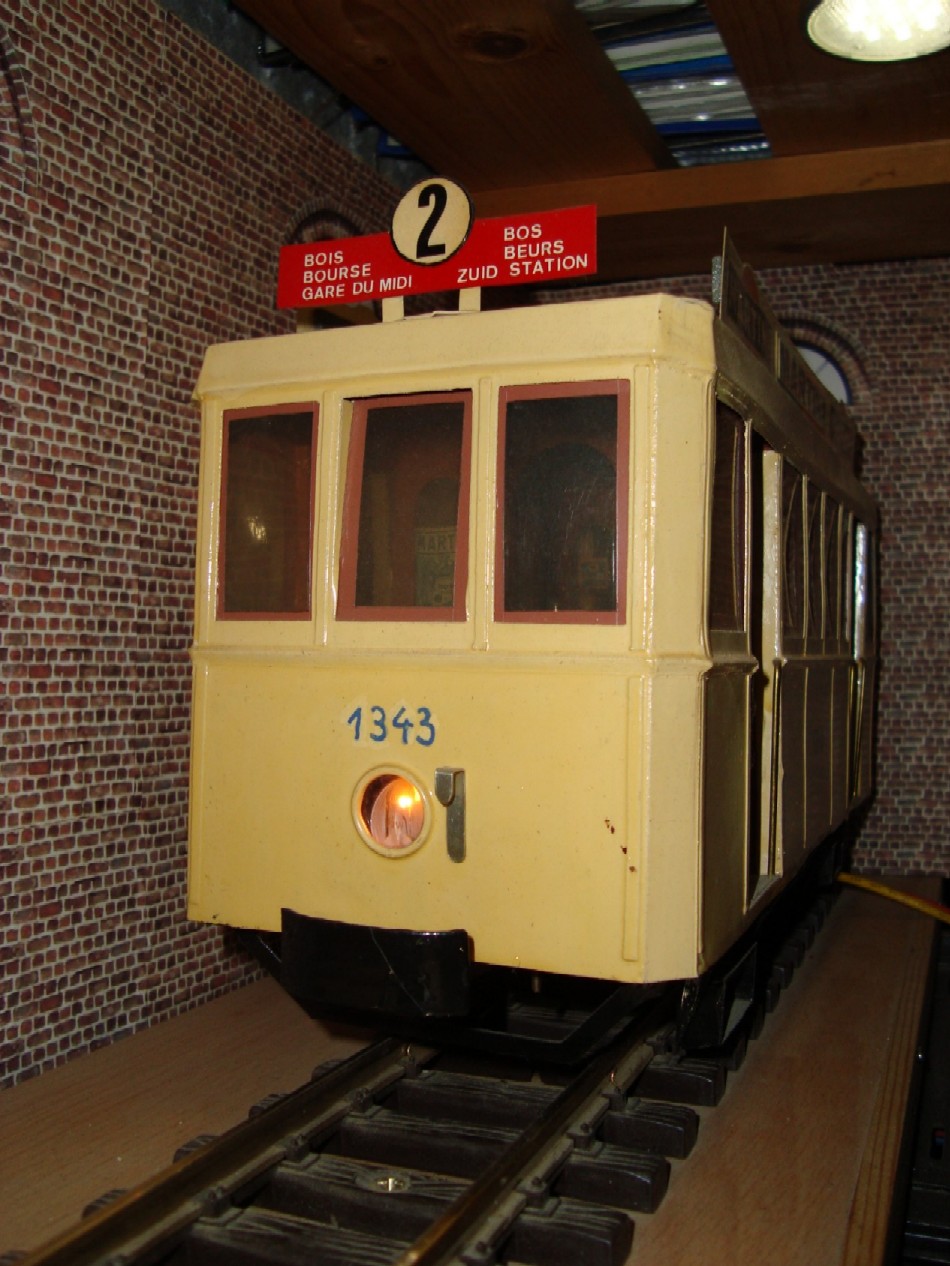

Messagepar CF7C » 18 02 2011 à 17:50
C'est sensé être un tramway bruxellois, la longueur est 35 cm, avec un empattement très court, il à un peu souffert du temps et de tous mes déménagements :mrgreen:
Eclairage avant et arrière avec des lampes de tableau de bord de Jaguar, publicités découpées dans des magazines (Pas d'imprimante à l'époque) D9
Messagepar pelican » 19 02 2011 à 09:20
démonter une jag pour récuperer des loupiottes !!! y en a qui ne se refusent rien !! :C3
le tram est superbe !! tu l'as construit quand tu étais encore jeune et beau , mais déjà expérimenté !! C7
grand merci pour les photos de la perche !! la tige métal me fait penser aussi a une baleine de parapluie !! je vais tester !!
