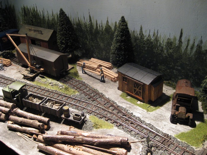

dans un premier temps, je vais passer un coup de noir dessus, en gardant sous le coude l'option "tôle ondulée" #B6
il faut continuer : le module doit être fin pret pour l'expo du 9 et 10 janvier, à St Amand !
la suite, grâce à un généreux donateur !! :rod_coeur

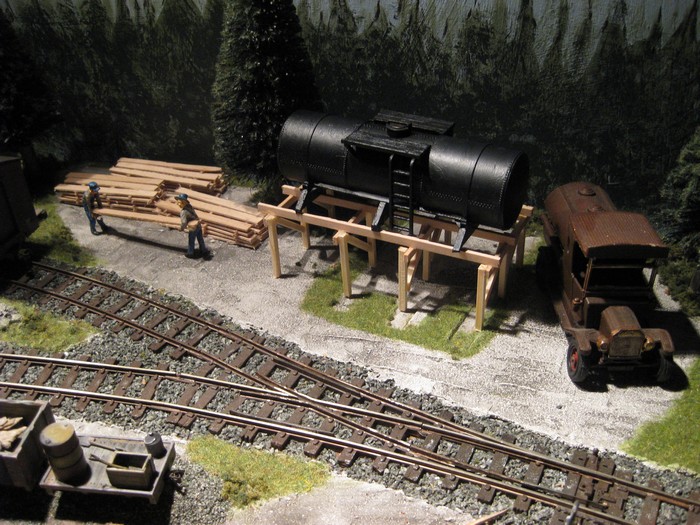

comme mon parc diesel commence tout doucement à dépasser le parc vapeur, j'avais envie d'agrémenter mon dépot "vapeur" avec une connotation "diesel" ! je me suis mis à la recherche d'une citerne !! je pensais trouvé mon bonheur avec un vieux wagon Ho réformé ... j'ai trouvé nettement mieux grâce à ce fameux généreux donateur !!
quelle est la provenace de cette citerne ? :rod_siflet
un ptit plancher, un tuyau avec un embout pour remplir un réservoir de loco, un peu de patine ... :ipb-251
reste à caser tout ça sur le module, et on aura fait un grand pas vers la finition !! tant que je n'avais pas tout les éléments, impossible de faire le relief ! ;)

Ce wagon avait certainement d'origine de la toile goudronnée, pourquoi ne pas faire un panachage des deux #B5
Sinon, jolie citerne !

Messagepar pelican » 14 12 2009 à 22:21
dans le kit Banta, il ya un morceau de carton imitation tôle ondulée !! ;) faut la mettre en forme, et la patiner !! :F9
et je dois avouer que je suis un peu pris par le temps .. l'expo est dans moins d'un mois ! D9
Re: pelican creek en On30
Messagepar Zébu » 14 12 2009 à 22:57
Pour la mise en forme, rien de plus simple.
Tu colle tout une série de cure-dents côte à côte sur une planchette. Une fois l'assemblage bien sec, tu déposes ton carton dessus et tu lui fais épouser les formes avec un gros doigt.

Messagepar pelican » 15 12 2009 à 09:28
la citerne est une citerne Magic Train canibalisée !! D9
ici, j'ai juste passé une couche d'acrylique noire mat, mais sans diluer la peinture, etave un pinceau à poils durs, pour représenter une citerne goudronnée à la grosse brosse ! reste quelques coulures de rouilles sur les ferrures et peindre les passerelles imitation bois ! pour le wagon - cabane : une couche de noir dilué sur le toit, et c'est bon comme ça !
