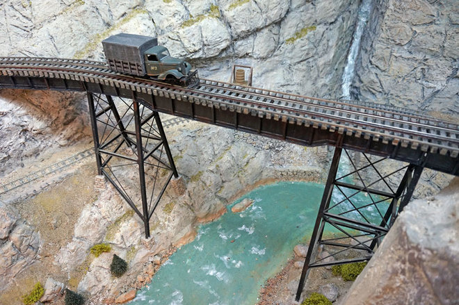

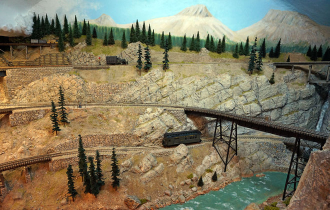

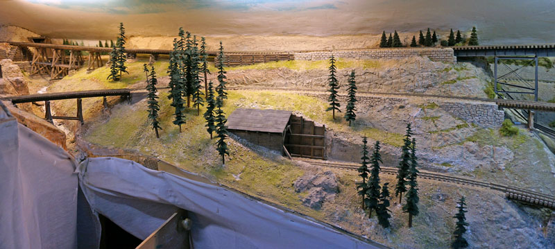

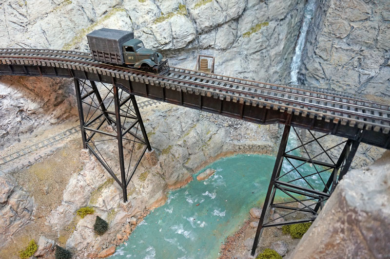

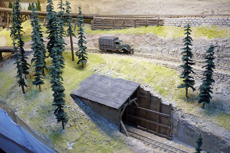

Encore un petit séjour en Creuse, avec une petite avancée du réseau.
J'ai planté quelques conifères achetés à Joris. Ils étaient prévus pour le HOm et sont trop filiformes pour évoquer de jeunes arbres au 1/48, et ils rejoindront sans doute un arrière-plan quand j'aurai trouvé ou fabriqué d'autres conifères. En attendant, ils meublent bien mes flancs de montagne.

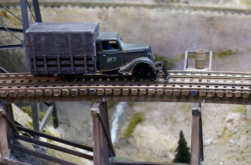

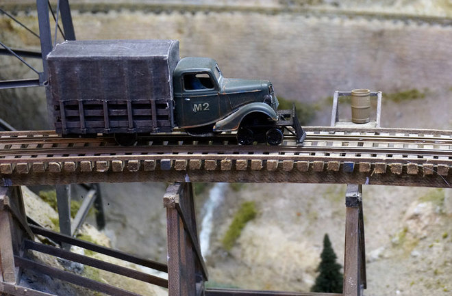

J'ai aussi installé des refuges sur mes trestles, avec des futs de sable pour lutter contre les feux naissants.
Un petit garde fou pour éviter une chute pendant la manœuvre de l'aiguille.
Ce coin de montagne est maintenant à peu près présentable, à part l'éclairage à améliorer.
Je pense passer au fignolage du quartier de la gare d'Allentown lors de mon prochain séjour.

Messagepar Victor le chat » 28 02 2014 à 18:22
Ah, une gallerie par-avalanches, utile contre les chutes de rochers #B6 :maitre: :H1
Re: Le Coronado and Southern, du On30 dans la Creuse
Messagepar Tyrphon » 01 03 2014 à 01:07
Bin non, puisque les deux voies du dessus ne sont pas protégées. En fait, c'est pour éviter que les canettes et emballages de chewing-gum jetés des voies du dessus s'accumulent dans la tranchée d'accès au tunnel.

Le cavalier en question vivait à une époque où la Californie était encore espagnole. C'est dire qu'il ne devait pas y avoir beaucoup de trains dans l'Ouest!
J'ai sur le réseau une voiture datant du début des années 40. Disons que mon réseau est situé entre 1945 et 1950.

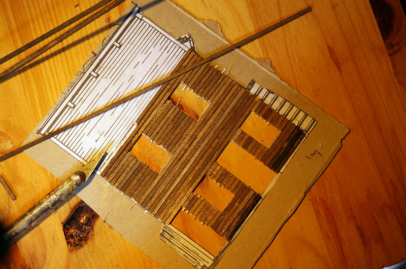

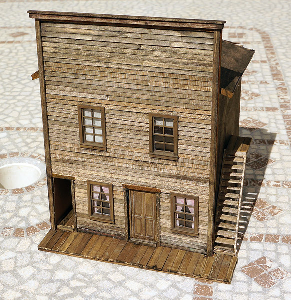

De retour en Creuse, entre deux séances de débroussaillage intensif du jardin D9 H4 #A8 , j'ai réussi à avancer une maison en chantier depuis l'hiver.

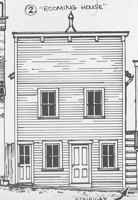

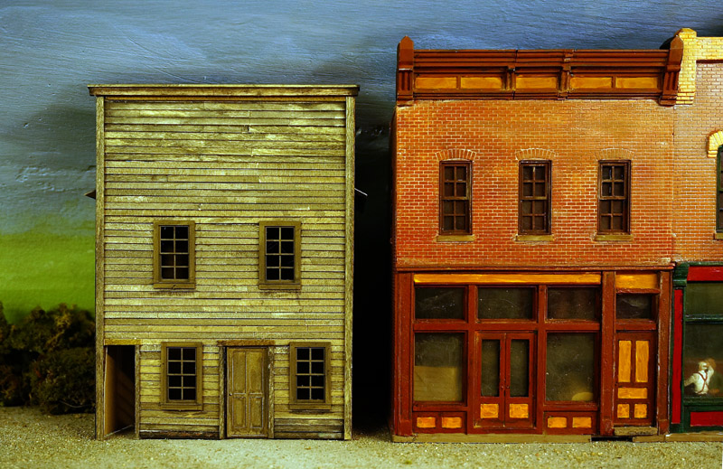

Je suis parti d'une élévation de Harry Brunk, représentant une "rooming house" de Black Hawk (Colorado).
Je l'ai convertie au 1/48 et collée sur un bout de carton. J'ai modifié les ouvertures y adapter des fenêtres Grandt Line et une porte provenant d'un bâtiment Cornerstone. Puis j'ai commencé à coller dessus des baguettes de tilleul. Comme celles-ci étaient trop épaisses pour les superposer en clins, j'ai collé sous la partie inférieure de chaque baguette une bande étroite de carton fin.
J'ai un peu triché, les clins sont un peu plus larges qu'ils ne le devraient. Pöur les côtés, je ne me suis pas embêté, carton lisse. Et voici le premier essai de mise en place de la maison.
Oui, je sais, il manque une porte. Je vais peut-être la représenter ouverte, avec un gros bonhomme sur le pas de la porte. Ça m'évitera d'en chercher ou d'en fignoler une! Il manque aussi les vitres et un escalier extérieur.

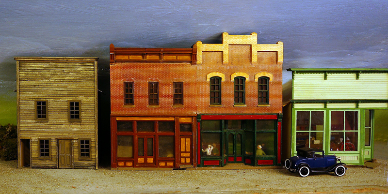

Ce qui manque aussi sur toute ma rangée de maisons, ce sont les trottoirs et les inscriptions et enseignes.
J'avoue que je ne sais pas trop quoi écrire.
Les maisons sont, de gauche à droite: une "rooming house" (location de chambres meublées), un commerce encore indéfini (peut-être un café-restaurant, plus recommandable que le saloon), un bar-saloon et un magasin général.
Si vous avez des idées de noms, sachant que la ville s'appelle Allentown, en hommage au grand John Allen, n'hésitez pas! J'ai juste une idée de nom pour le saloon : "The Great Poo-Bah" (c'était le surnom de John!).

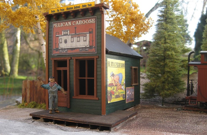

pour le magasin indéfini ...
avec la pub qui va bien ...
she buys.jpg (126.59 Kio) Vu 5447 fois
:rod_mdr2 :rod_mdr2 :rod_mdr2
super, la Rooming House :ok
The Mount Dormitory ??? :rod_siflet

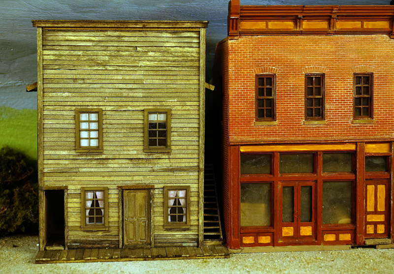

Voila, ma "rooming house" est terminée. J'ai ajouté un trottoir en bois, un escalier extérieur pour desservir les chambres, ainsi que des rideaux aux fenêtres.
Il restera à ajouter le nom de l'établissement (Miner's Rest? Railwayman's Rest? Martha's Caboose?...) et en plus petit: "Rooms for rent - Monthly & wweekly rates".
Le tout presque effacé, car depuis la mort de son mari (ancien railwayman), Martha n'a pas fait repeindre les inscriptions. D'ailleurs, elle ne cherche plus de clients, ayant des locataires stables.
Notons que les rideaux roses aux fenêtres de son domaine privé contrastent avec l'aspect extérieur peu reluisant de la bâtisse.
