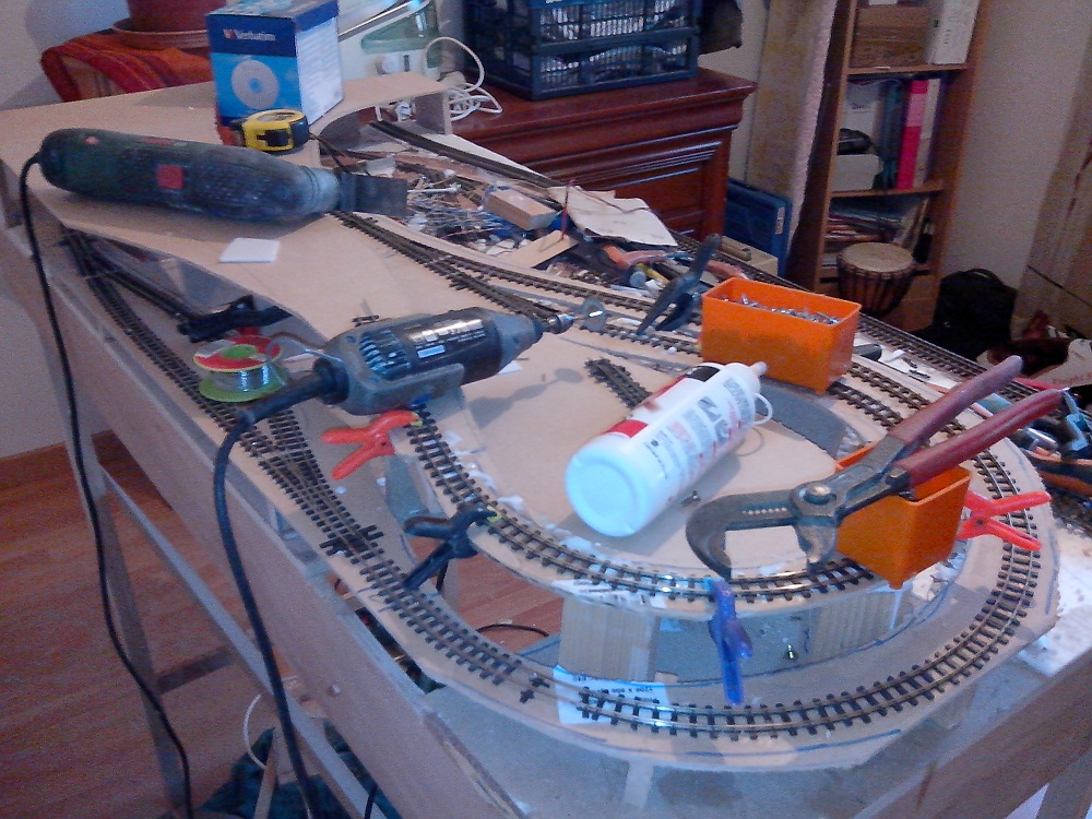

Messagepar sash28 » 19 12 2013 à 14:42
:C3 Hello tous :prrrt:

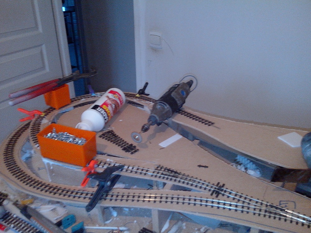

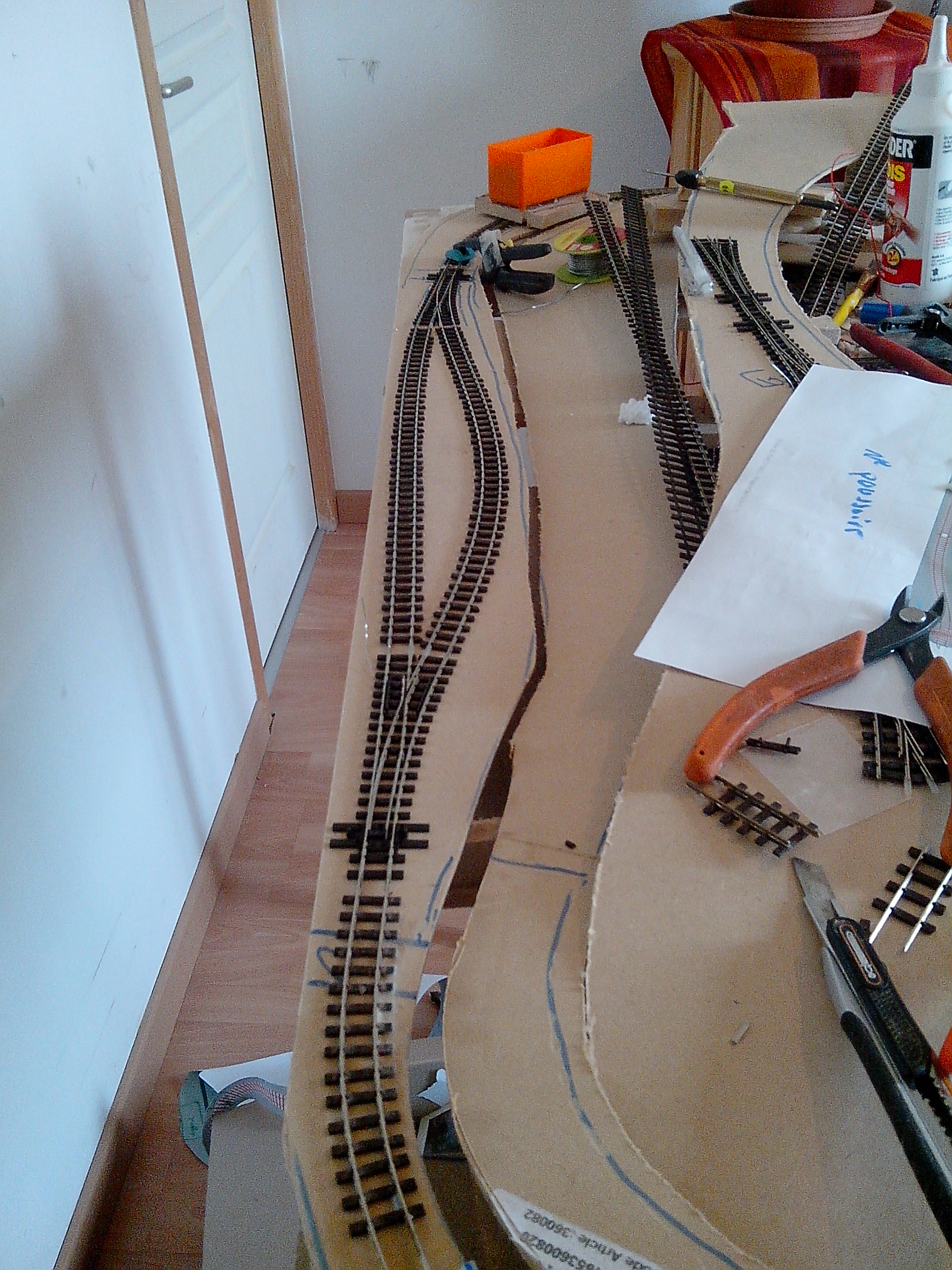

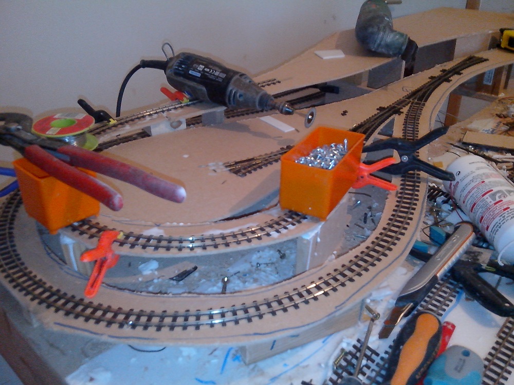

Voici deux petites photos de la pose de la voie. Ca avance tranquillement. J'ai eu une semaine chargée donc je n'ai pas pu beaucoup avancer comme je l'aurai voulu. Les vacances de Noël approchant, je vais peut-être pouvoir finir tout ça.
Le pont-secteur qui devait se trouver en gare basse se voit transférer au niveau intermédiaire. En gare basse, le pont-secteur va être remplacé par une plaque tournante. Ce qui fait que le réseau sera équipé de deux plaques tournantes (en haut et en bas).
A plus tard pour la suite.
Le blog du Quivaou: http://quivaou-reseau-hoe.over-blog.com/
Mon très ancien réseau en N : Le Kahnawake Pass Railroad http://kahnawake.pass.free.fr/index_fr1.html
sash28

Messagepar sash28 » 01 01 2014 à 13:59
Salut à tous. Ce petit message pour vous souhaiter à tous une très bonne année.
Santé et plein de sous pour nos petits trains.
Pour ce qui est du Quivaou la pose de la voie devrait être terminée demain sauf au niveau de la plaque tournante qu'il faut que je fabrique.
Bonne année encore à tous.

Messagepar sash28 » 06 01 2014 à 00:22
Merci Vieilamateur.
Je te renvois mes voeux.
La voie est posée. Il me reste la plaque tournante du haut à fabriquer et le pont-secteur du bas à construire. Tous les moteurs d'aiguillages sont posés. Je les câble dans la foulée avant d'aller au dodo.
Jeudi (car j'ai prêté ma Multimaus à un ami) je teste le fonctionnement des voies mais j'en était au niveau intermédiaire et tout allait correctement donc je ne me fais pas trop de soucis pour la suite.
Je mettrais des photos de l'avancement des travaux en fin de semaine, vers le 10-11 janvier.
A très vite.
Steph.

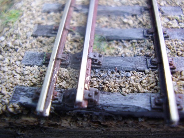

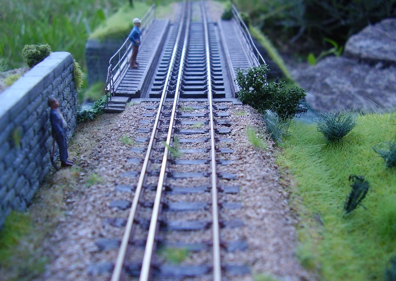

J'utilise du sable absorbant utilisé par les garagistes et les pompiers....ou les ateliers de maintenances pour pomper les hydrocarbures.
Léger, avec des teintes relativement claires qu'il est possible de patiner
macro sur ballast et troisième rail
Je pense que ça doit aussi se trouver dans les magasins de bricolage.

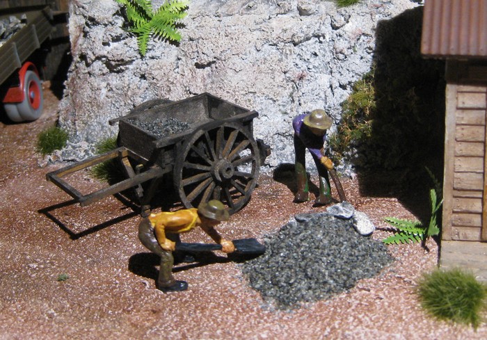

Messagepar pelican » 06 01 2014 à 23:59

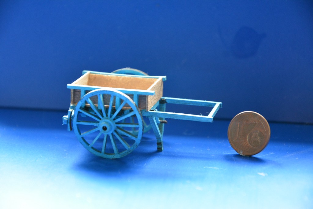

tu peux concasser de la litière pour chat ! ça donne pas mal, et il suffit de tamiser ! ;)
et pour le prix, c'est pas la peine d'utiliser de la litière de réemploi ... C7
à côté de la charrette (échelle O) : un tas de gravier ... les plus gros : la litière, le plus fin : la litière concassée !
devinez d'ou vient la charrette .. :rod_coeur
Messages: 50647
Re: Projet HOe - Le Quivaoù
Messagepar Kazh du » 07 01 2014 à 08:44
Joliment patinée #B6
Quand je pense que j'avais fait un modèle flashy... :H2
J'aime bien la mise en scène #B6
