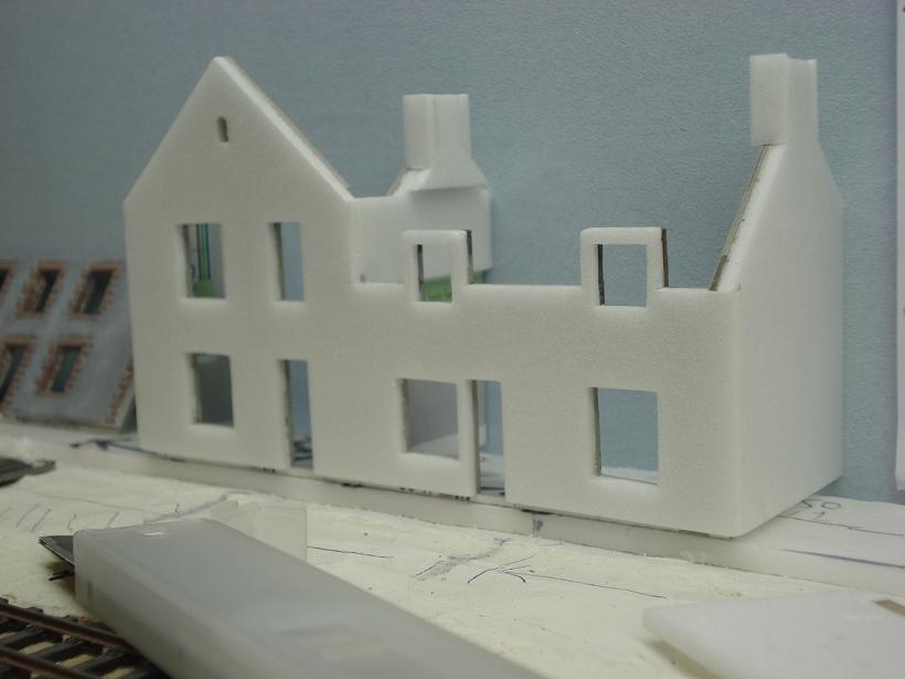

Bref, juste une petite heure ce soir pour finir la découpe et le collage des parements en dépron :

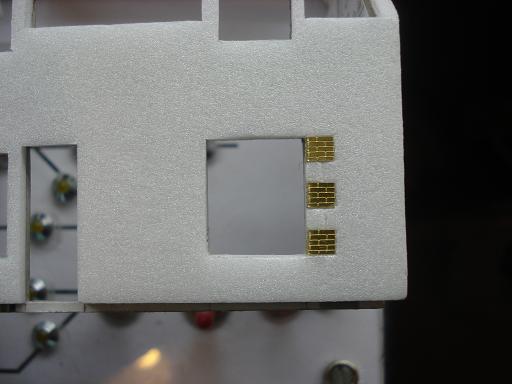

Ce week end au programme, pré-découpage des pièces de briques DECAPOD, traçage de leur emplacement sur les mûrs et entaillage du dépron !!
Idéalement il faudrait que j'en commence la peinture (des briques) mais bon, on verra. :F5

Comment fraises-tu le dépron ?
Re: Façades de maisons faciles, pas chères et pas magistrales !!
Messagepar La Mouette » 18 12 2010 à 11:51
Avec une bonne lame ça va tout seul mais je ne fraise pas exactement,
je trace les contours avec la pointe du x-acto et ensuite avec une grande lame je découpe la tranche à l'horizontale.

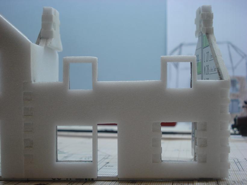

"Fraisage" du dépron et découpe + mise en formes des briques DECAPOD terminés !! :ipb-251 :ipb-251
Messagepar La Mouette » 18 12 2010 à 19:46
La façade et les cheminées "fraisées" :

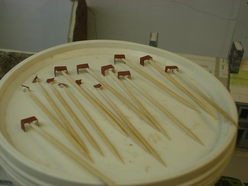

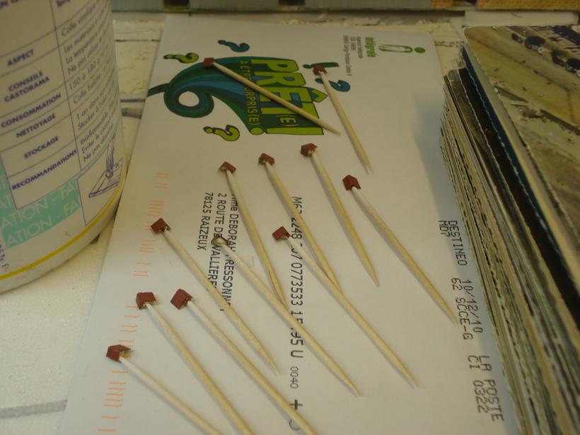

Et les pièces de briques apprêtées et peintes de frais(mélange 1/3-2/3 rouge écarlate/rouille) :

J'ai moi même craqué pour ces chainages d'angle chez Décapod au dernier RE! #B6
Douglas
Messages: 5118
Messagepar La Mouette » 18 12 2010 à 19:59
J'en voulais mais il n'y en a plus de dispo donc là c'est de la brique pliée toute conne ! :maitre:
