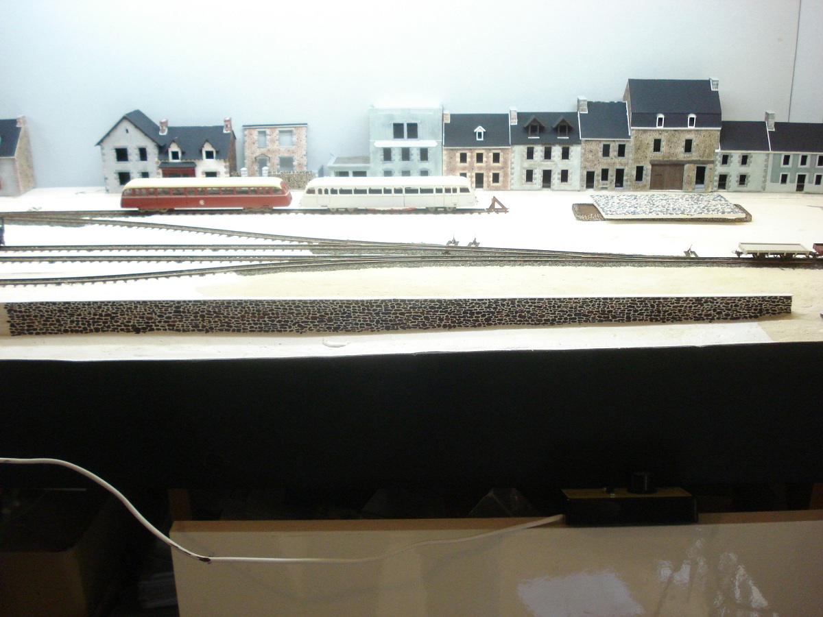

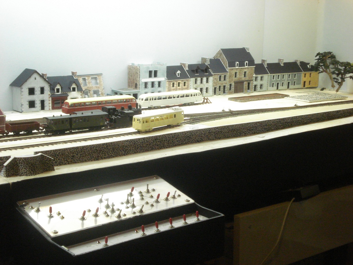

mikado a écrit:Les variations de teintes employées rendent très bien.
Peut-être que le passage d'un jus sale casserait un peu l'aspect neuf ?
J'ai utilisé 3 "mélanges" de base dans 3 couvercles de petits pots : gris de payne et ombre brulée + blanc / gris de payne et bleu primaire + blanc / ombre brulée et terre de sienne brulée + blanc.
En fait 3 splotches dans les couvercles, quelques gouttes d'eau et un seul pinceau ce qui permet au fur et à mesure des mini melanges qui se font dans les couvercles de fondre les couleurs.
Le tout a été copieusement barbouillé en dry brush (pas trop sec) de blanc.
Un jus de noir apporterait sans doute un plus pour les joints. #B6
Je ferai un essai en situation sur 6 à 8 cm de jetée cet après midi, les pierres y sont plus petites, les joints plus fins et la position sera moins confortable. Ca va peut être changé un peu la donne ... :C6

Bon tous comptes faits je n'ai pas fait 8cm mais 68 !! :shock:

Ouhlà, ça fait un sacré beau mur tout neuf E2
J'aime vraiment bien le rendu #B6
68cm de fait reste.... :C6
Bon courage pour la suite mais vu le début c'est encourageant #B5

Il est clair que si je devais recommencer un truc du genre, je ne pratiquerai plus du tout de la même manière. J'ai comme qui dirait, depuis lors, appris à maitriser la gravure -et la mise en couleur par brossages à sec- du dépron. ;)
Autre chose au sujet de cette jetée : à un mètre telle qu'elle est, sans patine, elle passe nickel à l'œil. Évidemment en s'approchant les teintes commencent à jurer un peu et un fondu s'impose. Dont j'ai un peu peur qu'à une certaine distance il rende moins bien ... du coup je ne sais pas trop quoi privilégier ... :?

Le hic c'est que ta jetée est en premier plan et que tu ne pourras pas empêcher des zozos de coller leur nez dessus pour voir comment c'est fait :?
J'en parle en connaissance de cause je suis du genre de ces zozos C7
Les photos donnent l'impression qu'il faut légèrement "délaver" tes couleurs mais là c'est un question de goûts et tu es seul maître à bord #B5
