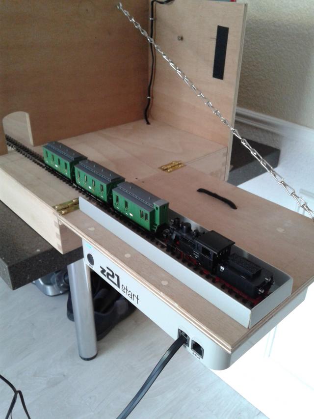

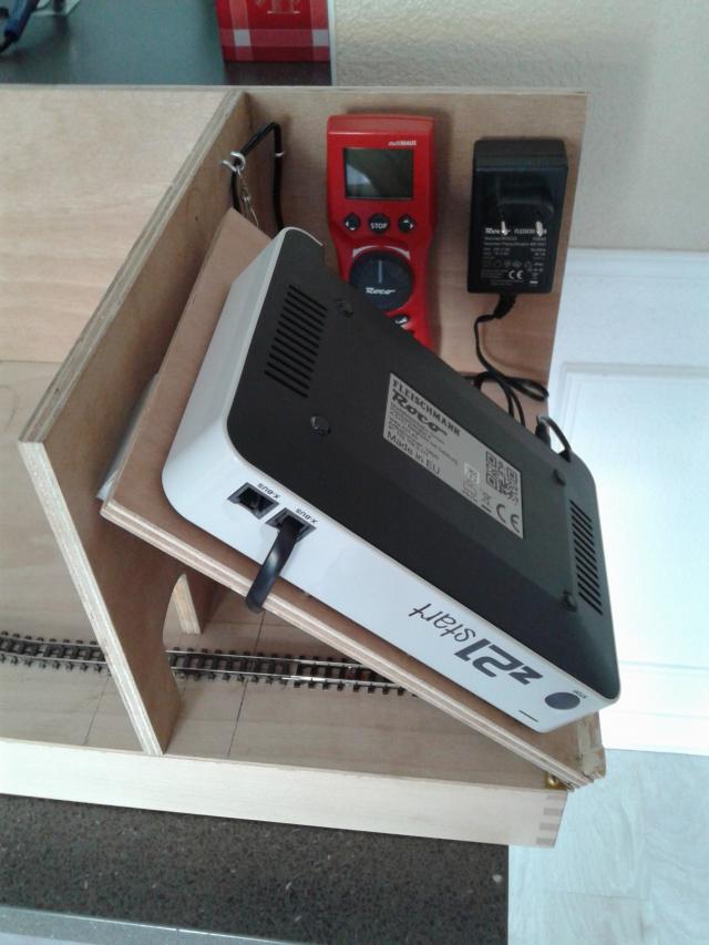

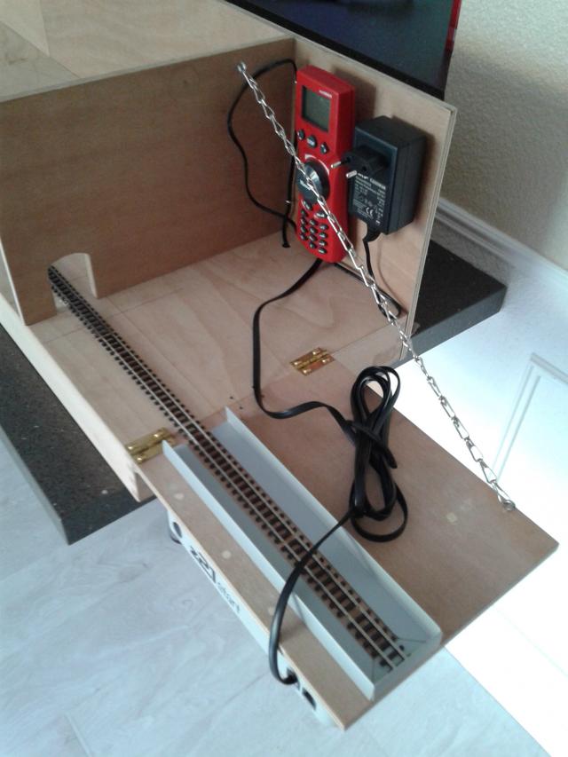

Messagepar bambi » 15 08 2020 à 11:54
bonjour

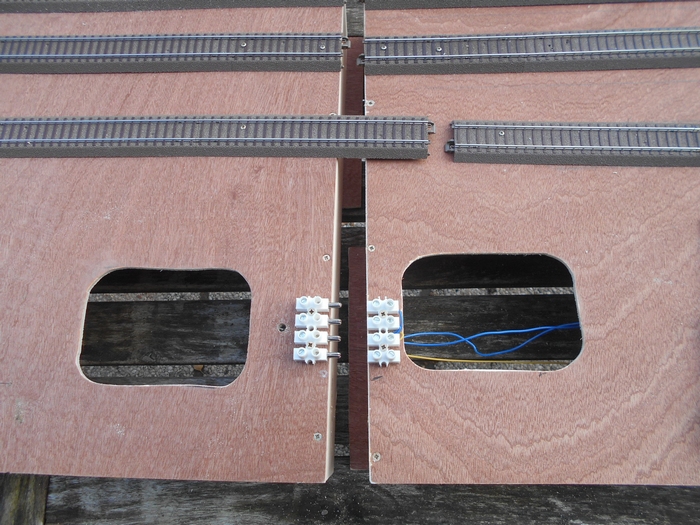

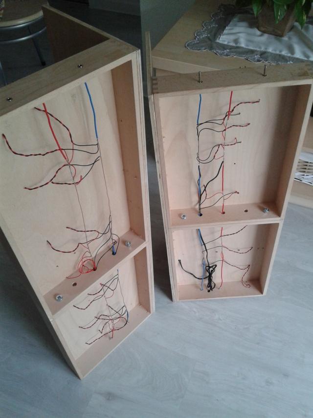

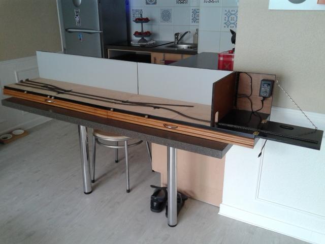

Durant la canicule et pour rester au frais, petit avancement de mon réseau sur la partie électrique et coulisse.
Un feelder pour alimenter les rails avec un câble électrique. Ce câble se déforme et je cherche un moyen de le tendre. J'ai trouvé un tube creux de 0.1 mm de diamètre en laiton massif. Est ce que ce tube peut être conducteur et peut on souder dessus ?
La coulisse avance bien et je remercie mon frère d'avoir ouvert la séparation coulisse/réseau avec sa scie sauteuse. Pour cette coulisse, je ne me servirai pas de cassette à train car je n'ai pas la place pour la ranger. Du coup avec l'idée de mon frère, j'ai fixé les rails sur la coulisse à la longueur d'un train. J'ai mis des rambarde en plastique pour éviter au train de tomber (au cas ou). Aussi, pour éviter une erreur de vitesse du train sur la coulisse, mon frère m'a donné l'ingénieuse idée de mettre le dernier coupon de rail isolé du courant électrique ce qui permettra à la loco de s'arrêter quelque soit sa vitesse #B6 Pour la centrale, elle est fixée sous la tablette amovible avec du velcro. Et je peux vous dire que ça tien ! Pareil pour la prise de secteur, elle tient avec du velcro.
A bientôt pour la suite
Michael

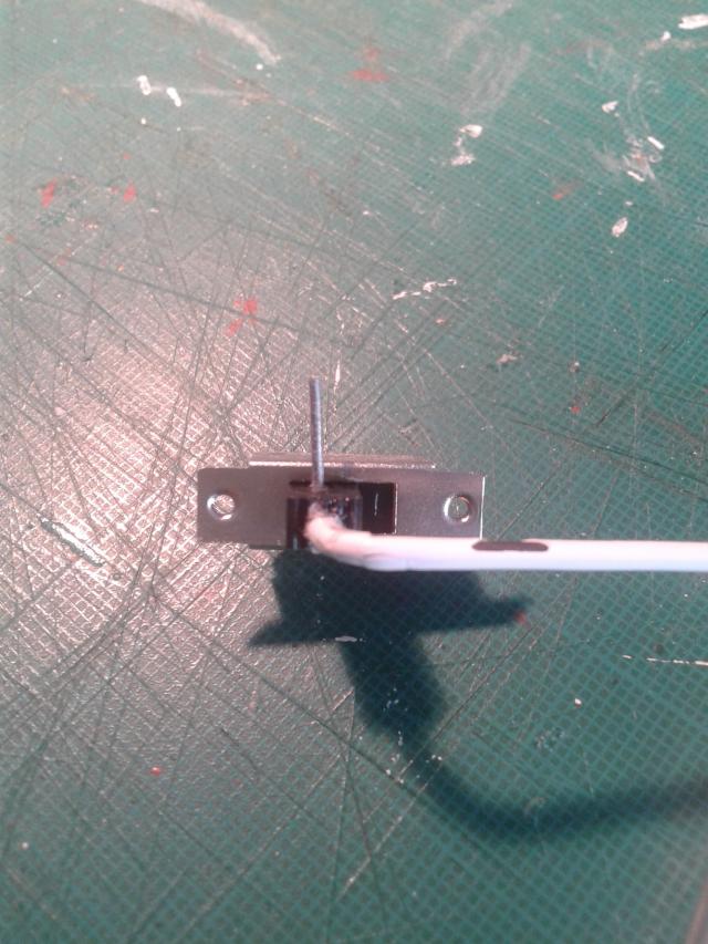

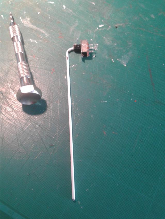

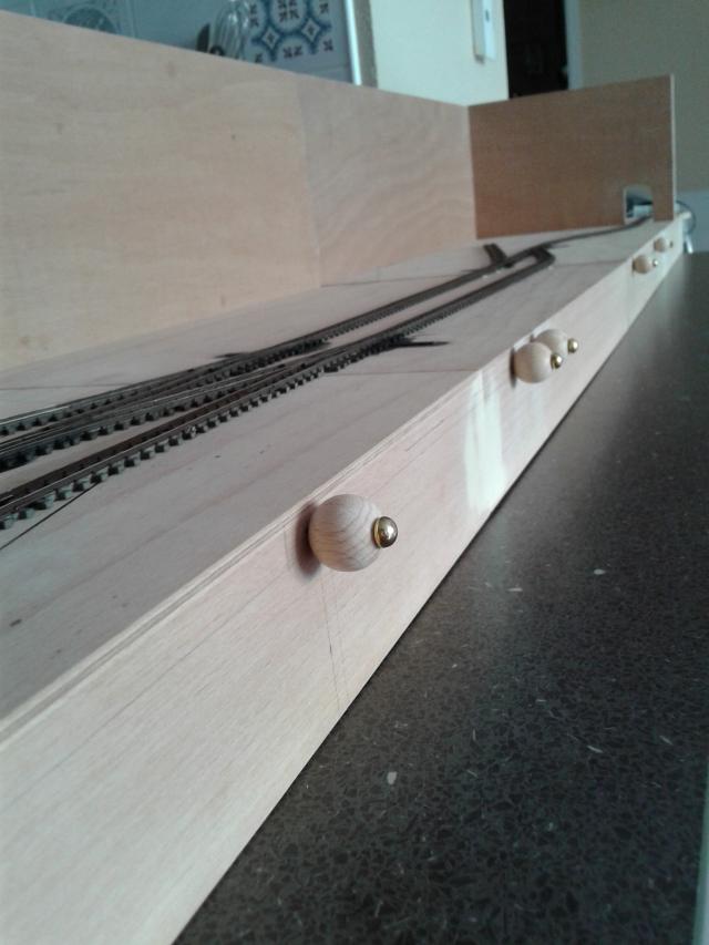

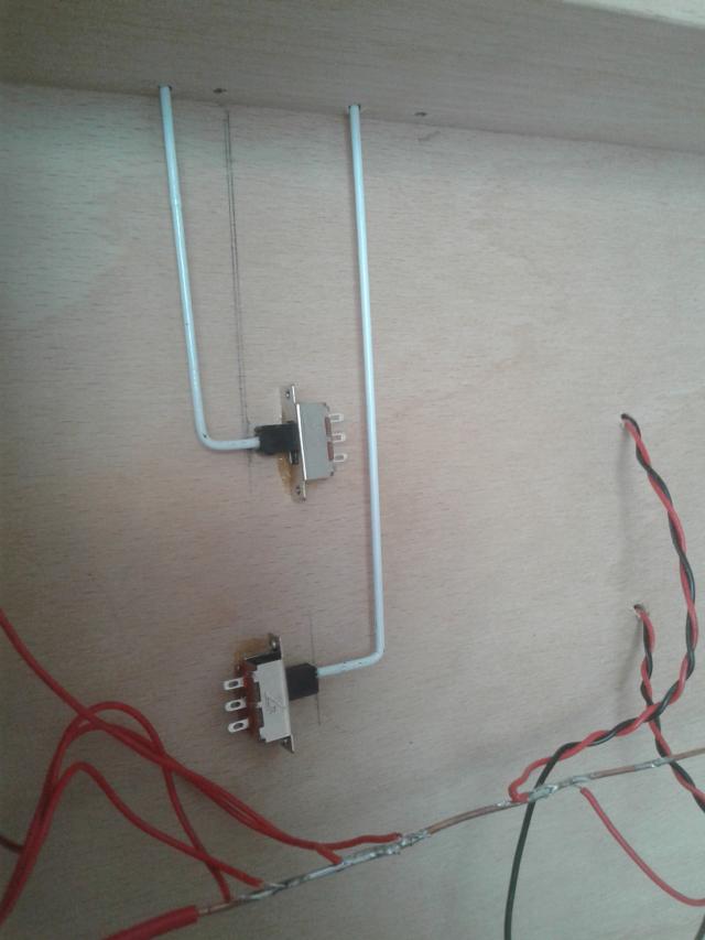

Messagepar bambi » 15 08 2020 à 21:12
pour aujourd'hui, pose des tirettes d'aiguillage avec interrupteur, tige en acier, cintre blanc métallique et colle super glu.
Et ça fonctionne :ipb-251
Merci à celui qui à inventé la tirette d'aiguillage ;)
bambi
Messages: 186
Enregistré le: 07 07 2017 à 08:30
Re: "Galanchat 1900"
Messagepar JJB » 15 08 2020 à 22:45
Ils vont très biens tes feeder, éventuellement rajoute un support supplémentaire en bois, au milieu, et ça ira très bien #B6 ^
Une astuce que j'ais trouvé et exploitée en expo, utilise les 2 vis de raccordement des modules pour faire ta liaison de feeder, ça évite un connecteur (ou domino), et sa fait gagner du temps #B5
JJB
Messages: 2178
Messagepar pelican » 16 08 2020 à 08:32
Chouette coulisse :ok
Pour les raccords entre modules, j'utilise des domino mâles et femelles

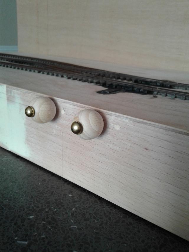

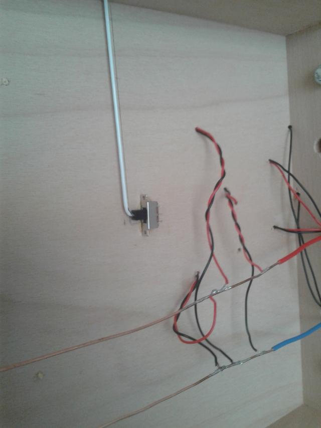

Messagepar bambi » 23 08 2020 à 18:33
Bonjour
Pour aujourd'hui j'ai fait les tirettes d'aiguillage sur le deuxième module et j'ai ajouté des jolies boules en bois pour actionner les aiguillages. Elles seront peinte ultérieurement en doré. Le reste du caisson, je ne sais pas comment je vais l'habiller... mais j'ai ma petite idée si je trouve le matériel adéquat dans les magasins de brico...

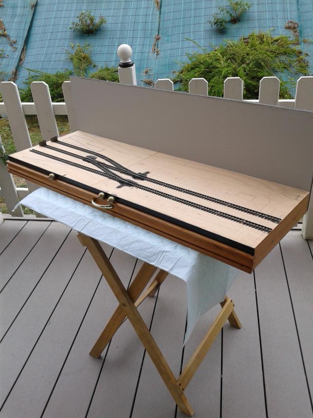

Messagepar bambi » 19 09 2020 à 17:50
bonjour
Durant mes congés en septembre et profitant du beau temps, j'en ai profité pour peaufiner le caisson du module. J'ai mis des baguettes à moulure en bois et je l'ai teinté. Les boules des tirettes d'aiguillage ont été peint en doré mais la couleur ne me plait pas... je verrais ça plus tard. Comme j'avais un soucis pour prendre mes modules rangés dans le placard, j'ai ajouté des poignets pour une bonne prise en main. La coulisse est peinte en noir avec les rails et je vais réfléchir sur la mini rambarde qui soit plus jolie que le plastique gris que j'avais collé auparavant pour protéger le train en cas de chute. Plus tard je vais mettre un fond de décor imprimé qui sera collé avec la colle à tapisserie. Comme le bois absorbe la colle à tapisserie, j'ai peint le fond en gris avec de la peinture que j'avais en stock.

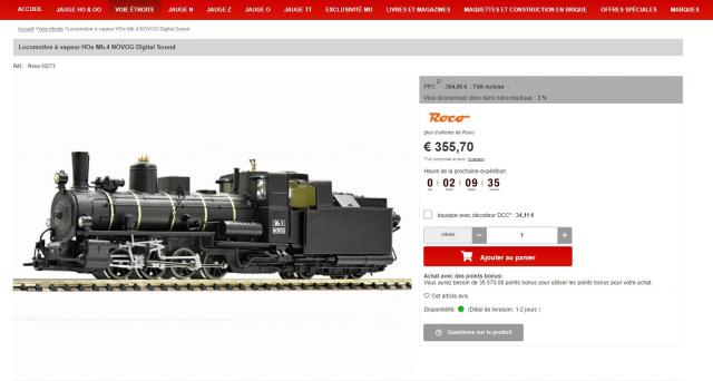

Messagepar bambi » 18 10 2020 à 12:57
Bonjour
J'envisage de m'offrir la loco Mh.4 de Roco (en image ci-dessous) en digital avec le son installé en usine. Or il y a une case à cocher sous le prix "équippe avec décodeur DDC pour 34,11€.
Or sans cocher cette case, le son installé en usine est toujours mentionné dans la description. Faut il que je coche quand même cette case pour l'avoir avec le digital + le son ?
Je vous mets en plus le lien du site pour voir de plus près.
https://www.modellbahnunion.com/Narrow- ... 3273&p=835
Merci pour votre réponse car je suis un peu novice dans le digital.
bambi
Messages: 186
Messagepar Storm » 18 10 2020 à 13:05
Un décodeur à 34€ n'est sûrement pas "sound" #B8
