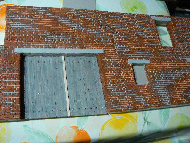

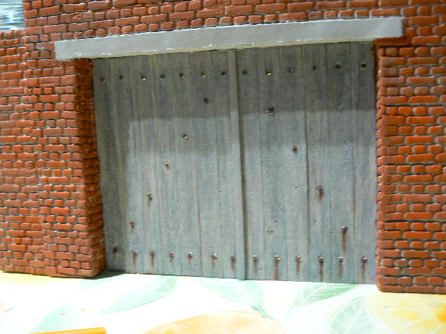

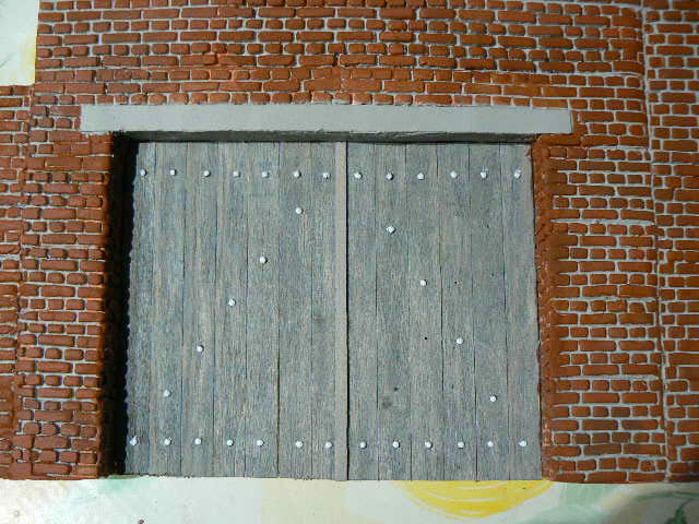

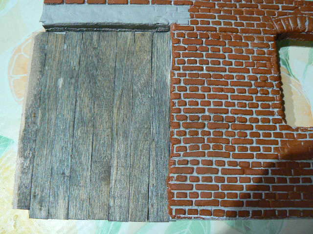

Comme je n' avance pas trop sur la decau ......le décor avance doucement mais toujours un peu plus loin dans la finition notamment dans la patine du bois , la bonne excuse plusieurs portes en bois qui ferment des ateliers et entrepôts près du port canal ( a force de voir des articles sur le sujet je m' essaye ) dans une version simplifiée avec un jus d' eau et de colorant noir et blanc pour la peinture très dilué.....3 ou 4 passes peuvent être nécessaire mieux vaut que ce soit trop clair on remet une couche de plus pour foncer....( actuellement la rouille fait son apparition sur les boulons du bas ) je me demande si je ne vais pas mettre une vieille peinture écaillée par dessus par endroit.....

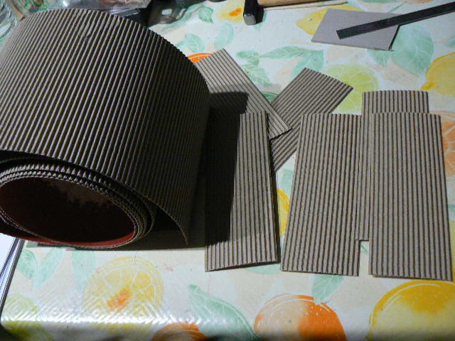

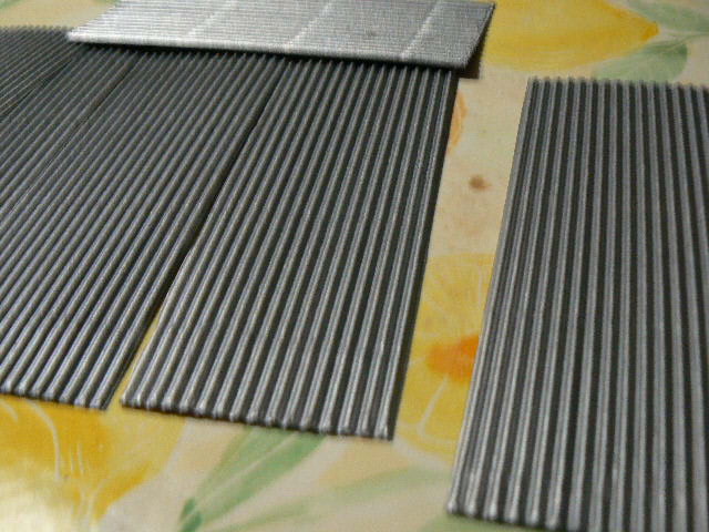

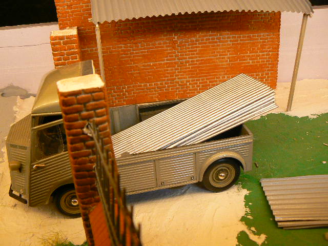

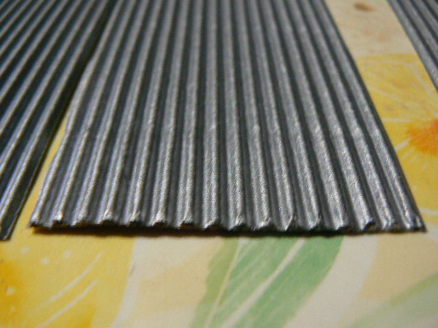

Des tôles ondulées pas cher , il n' y a pas longtemps c' était le nouvel an Chinois dans un magasin ils démontait le stand le soir en sortant du travail et là.....j' ai vu du carton ondulé pour cacher les palettes ces derniers partaient a la poubelle on me les donnes gentiment ( comblé de la joie mon esprit tourne a 200 a l ' heure) quelques essais plus tard , une couche de vernis premier prix en bombe et finition alu également en bombe pour son séchage rapide et éviter de détremper le carton , 24h après c' est bon , juste a redresser la torsion du carton sous l'effet du séchage de la peinture ; Ces plaques de tôles sont prévues pour le stock du maçon couvreur , une partie est chargée sur la tube Citroën , l' autre dans la cour aux matériaux des briques seront mises dessus pour éviter qu' elles ne s' envolent....

Le carton ondulé, ça montre le côté pratique de ton échelle.
Parce que, pour le 87e, c'est trop gros.

Cela me fait plaisir de se retrouver sur le site , oui c' est vrai un peu trop gros pour du H O mais comme presque rien n' existe au 1/18 em il faut tout faire soi même que du bonheur ...... mais j' avoue avoir vu un peu trop gros le 1/24em aurait été parfait mais voie de 25mm ......

Super, le truc pour les tôles vaches !! les tôles ont du lait .. C7
On doit trouver plus petit, pour le zéro, par exemple, dans certaines boites à biscuit ;)

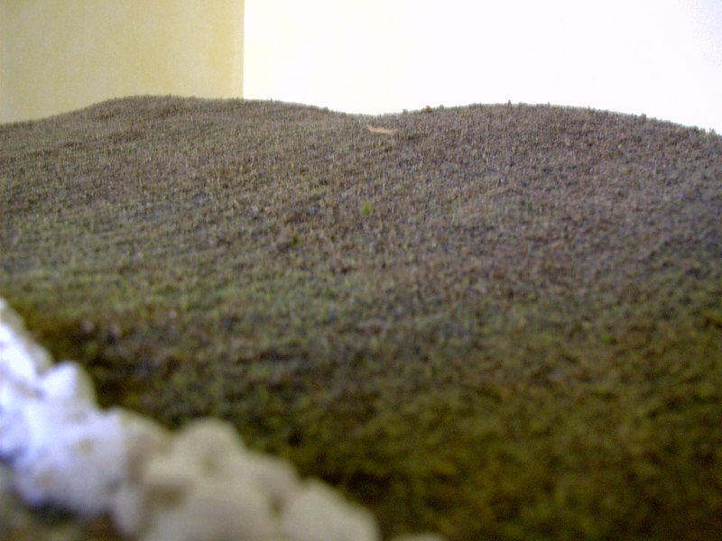

En HO, le carton ondulé je l'avais utilisé pour faire un champ "fraichement" labouré. Recouvert de sciure teintée marron (les vieux flocages qu'on utilisent plus maintenant) , ça fait des sillons très convaincants #B5 ça suis même le relief une fois humidifié :maitre:
Désolé, j'ai pas mieux niveau photos :oups2:

C'est aussi la seule utilisation qu'on avait trouvée au club :
Encollage de la totalité de la surface + terre tamisée fin
Une fois bien sec, filet de colle peu diluée sur le haut des "bosses" et flocage mousse très fin.
On a eu un beau champ de patates !

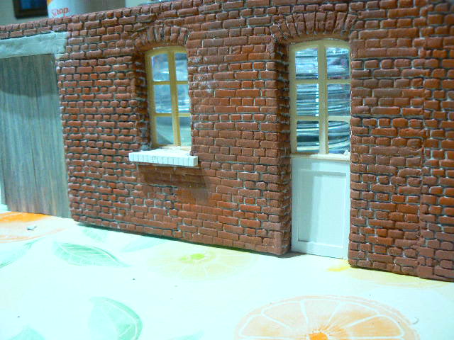

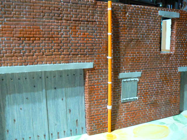

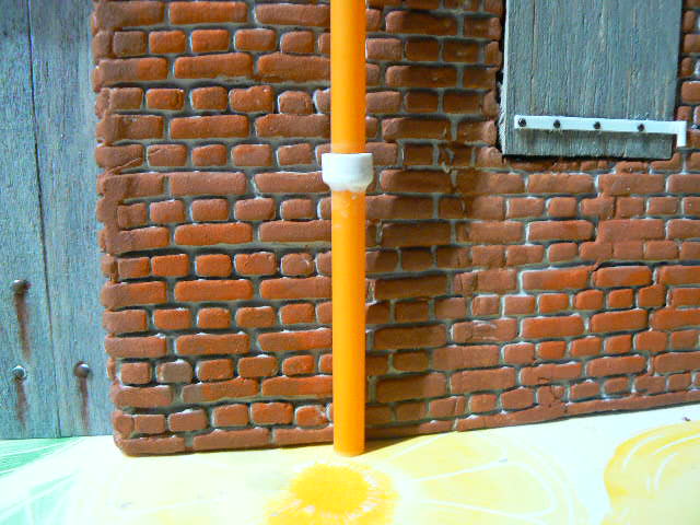

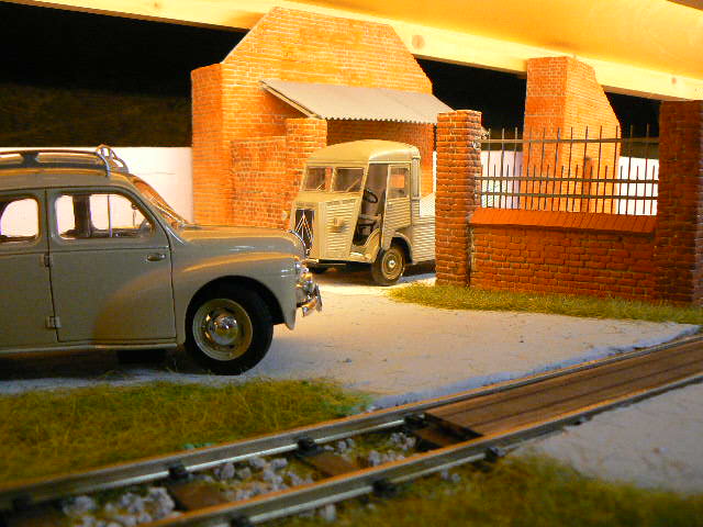

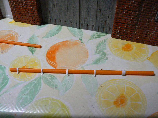

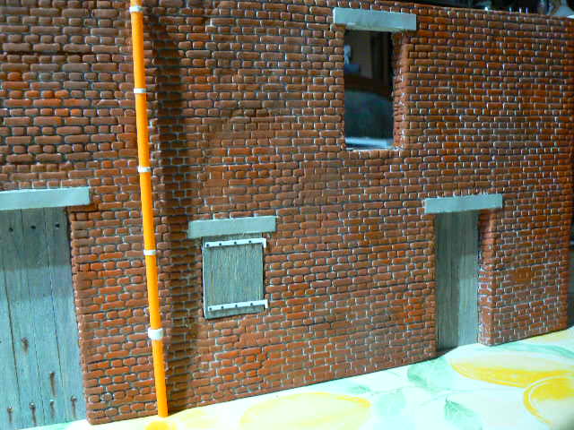

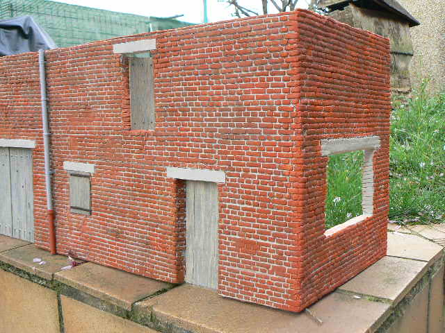

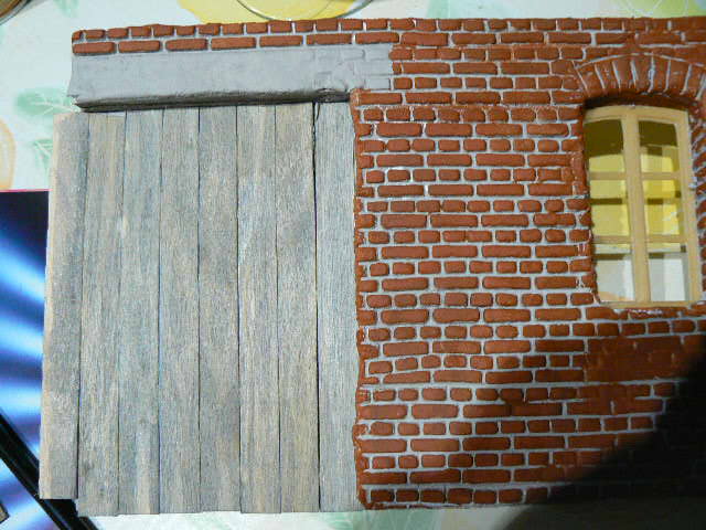

Un bond en avant pour les bâtiments qui cache la coulisse , d' abord la descente d' eau pluviale faite avec une tige de ballon de baudruche et des colliers en bandelette ( evergreen ) pour la base du tuyau juste une rondelle en pvc d' un diamètre supérieur collé et mastiqué le tout peint , la patine a été fignolée , la porte et la fenêtre installées puis peintes .....quelques photos en extérieur pour se rende mieux compte des couleurs . A suivre ........

A part la nappe à fleur, c'est splendide :ok

#B6 Superbe, beau boulot E2

Messagepar Patrick ze rabbit Deludin » 18 03 2024 à 12:56

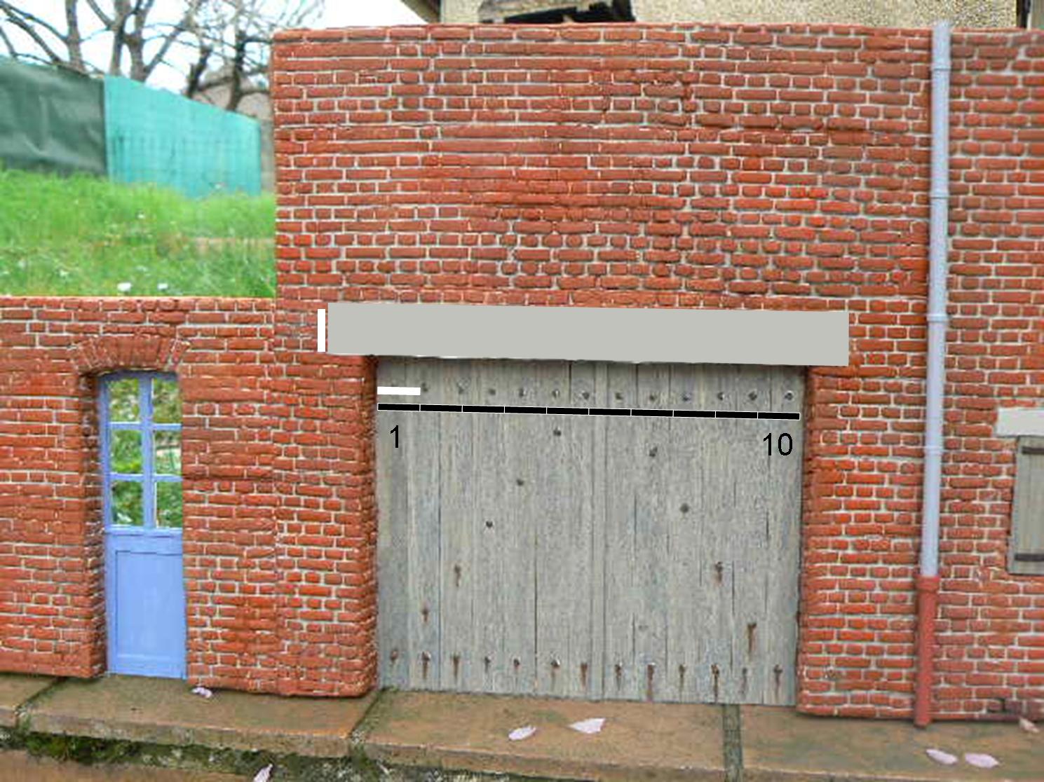

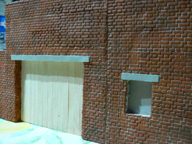

Beau travail, Cloclo E2 : les briqueteurs vont plus vite que dans la vraie vie #B6 !
Mais bon, c'est un métier ... qui se perd.
Juste un truc, pour faire plus réaliste, et ça te servira pour la suite :
Les linteaux en béton font en principe le 10e de leur portée en hauteur.
Par exemple, pour une ouverture de 4 m le linteau fera 40 cm de hauteur.
Les limites sont :
- 20 cm minimum, afin d'avoir assez de place pour pouvoir mettre les aciers dans le béton avec un enrobage suffisant de ceux-ci,
- 40 à 45 cm maximum, pour pouvoir mettre plus d'aciers si nécessaire : aciers inférieurs sur 2 lits.
Au-delà des 45 cm, le poids du béton devient rédhibitoire car il augmente inutilement le poids à reprendre donc plus d'aciers, etc.
Dans le cas de ton grand portail, sans connaître la largeur, voilà graphiquement ce que ça donne :
Ça ferait un peu plus de 3 rangs de briques, donc 4 rangs, et je suppose qu'on doit être dans les 2,80 à 3 m d'ouverture en comptant les briques.

Messagepar JJB » 18 03 2024 à 13:10
Et bien voilà, après les compteurs de rivets ont a le compteur de briques #B5 :rod_mdr2
Merci Patrick, tjrs aussi intéressant tes rappels à la réalité, mais en fait il n'en était pas loin #B6

C'est vrai qu'il n'y a que des espécialistes qui en feront la remarque.
Mais j'en profite aussi pour donner des petits trucs permettant de faire plus réaliste sur un des rares sujets que je maîtrise (presque) parfaitement après avoir baigné 48 ans dedans :H1 .
